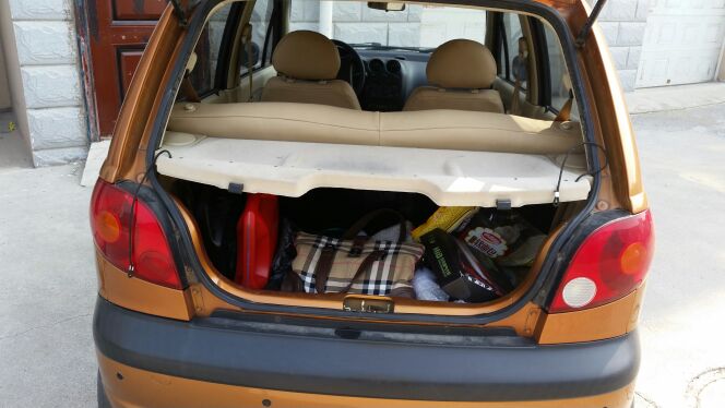

这是没拾掇之前的状况
隔后玻璃看下垂的很严重,置物板已经脱离原先位置,缝隙很大小物件(签字笔之类)经常掉到后备箱里

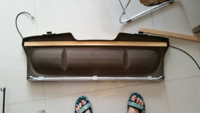

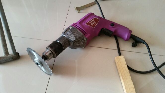

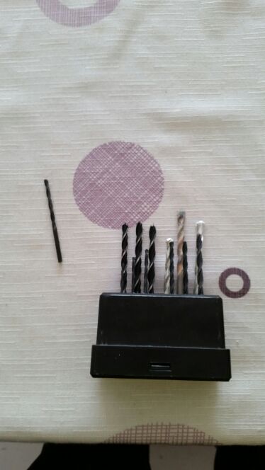

准备的工具,其实没必要这么多,本人有点完美主义,真好有工具就多准备了,电钻,钻头3号小钻头,木方(宽2.8厘米厚1.8厘米长95厘米)后边给你说明为什么木方用这个型号的

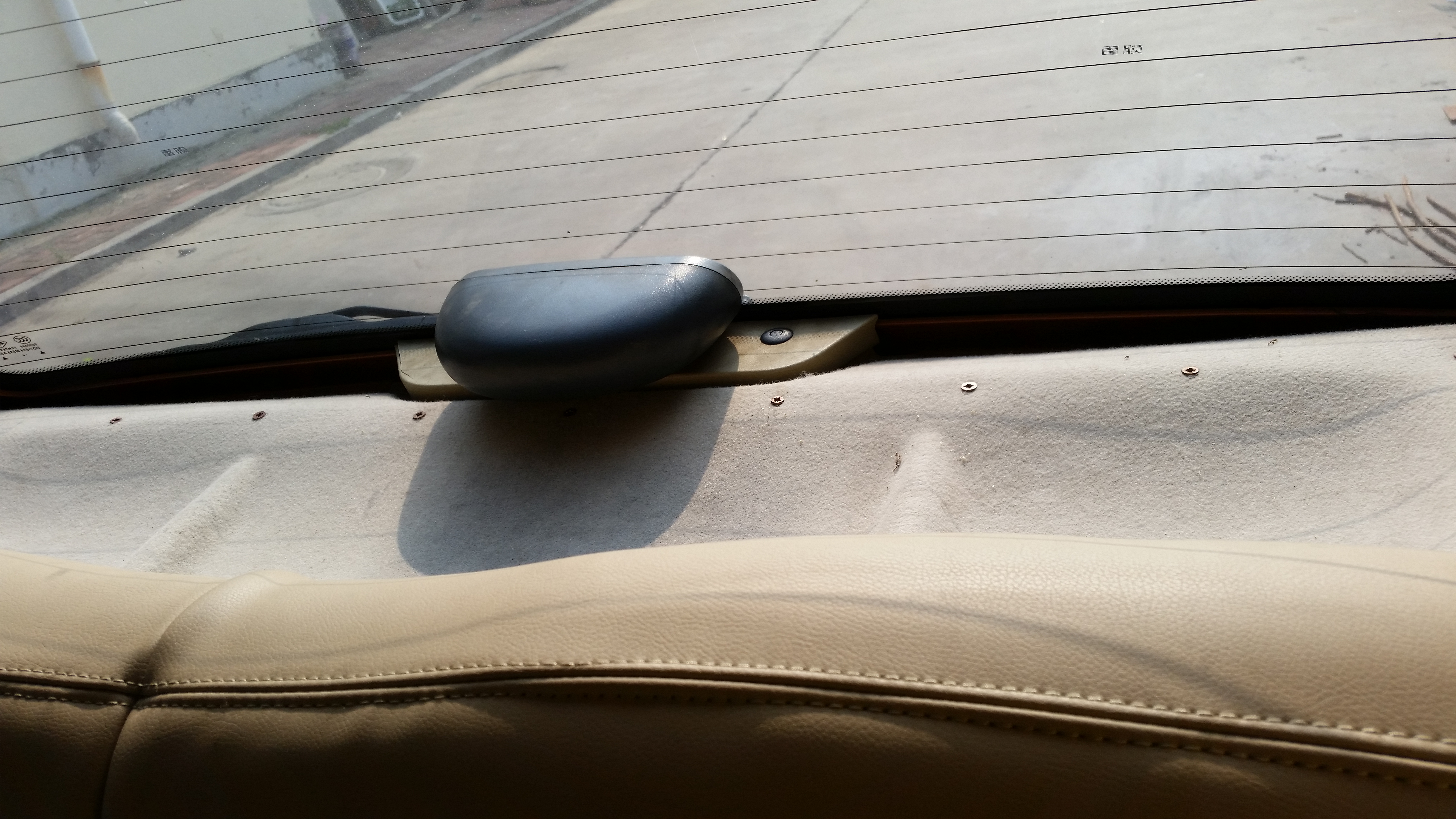

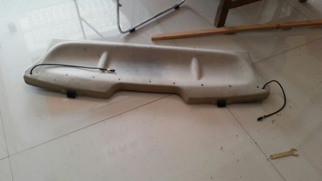

这是没整形之前,变形是不是挺严重?你的有没有这个情况?下面开工了

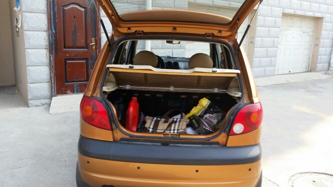

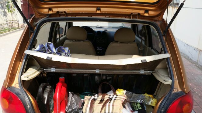

忘记拍照片了,这是整理好后拍的,看看上边的螺丝距离,是不是很完美?
装车后的效果,和新车没多大区别

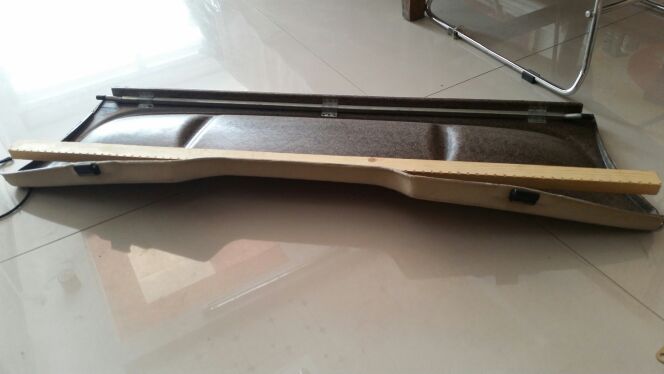

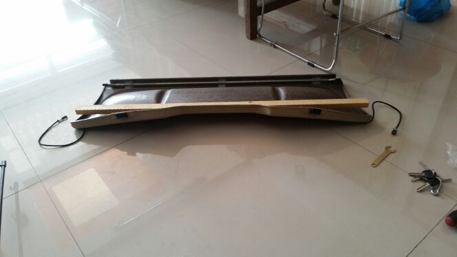

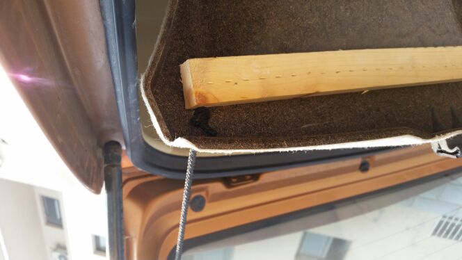

看到木方没?上边说的木方型号在这里完美呈现,宽度厚度正好,完美

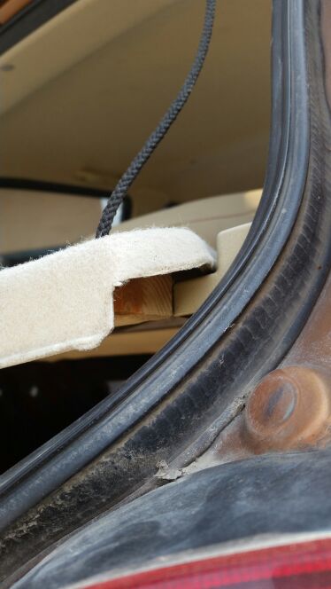

最后给想要拾掇的同学一点经验,木方卡在后置物板吊绳那个位置,这样正好是两点一线,还不妨碍吊绳活动
