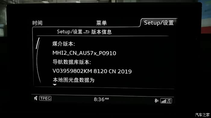

hacker26 2019/04/12 11:16:19 发表在 9楼
chancychen 2019/04/12 11:19:24 发表在 10楼
你的mib2版本比较新。。。0910的,我的是0636估计够呛啊。。

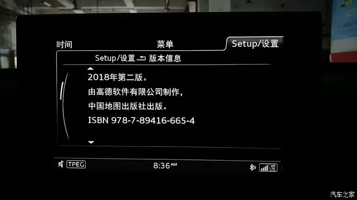

hacker26 2019/04/12 11:11:07 发表在 8楼
升级后的版本号
