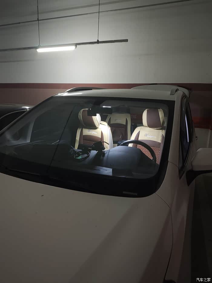

改造初衷,开门亮灯感觉别扭,并且灯亮度不满意,后尾箱灯给设计到后备箱侧面靠下的位置也真是天才,趁着车顶加装行李架拆顶棚的机会,把这两个地方的灯就给改了,其实开始二排也想改的,拆下来后发现二排灯空间小,改装后作用也不大,改来改去也没啥意思,就又原样装回去了。

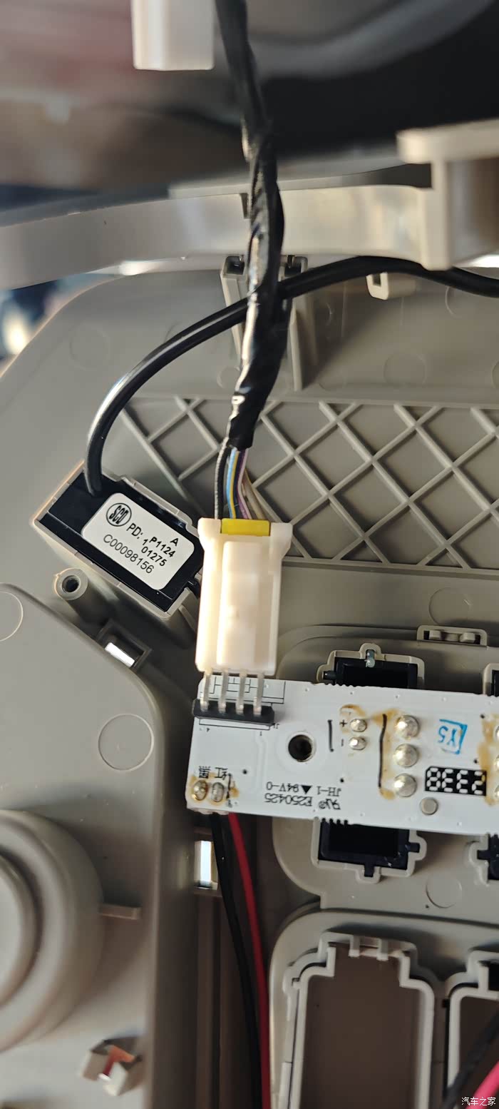

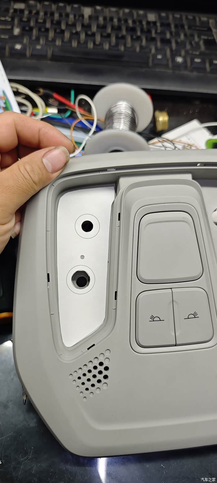

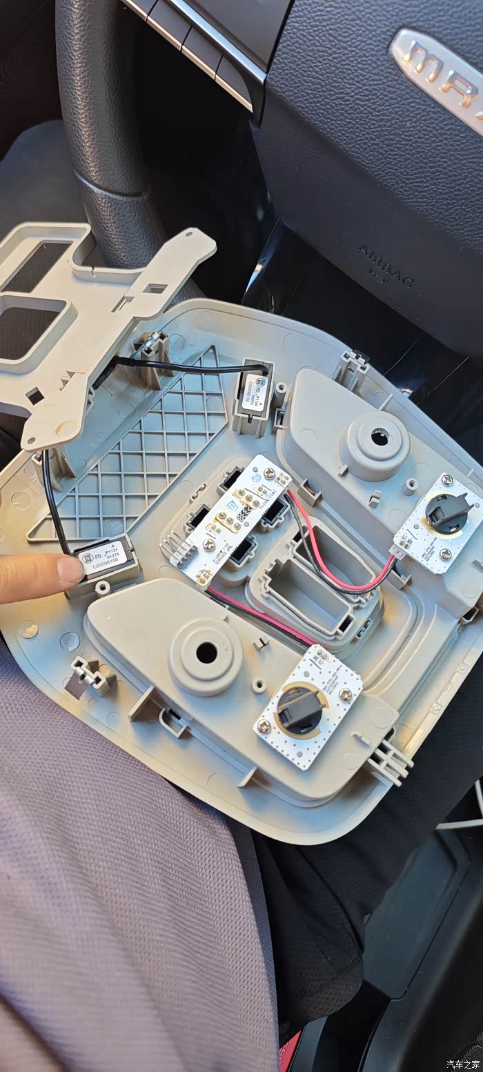

先说前阅读灯,小一字螺丝刀撬开外罩,然后2颗螺丝卸下来,再用撬棒沿外边撬,就把整个前灯组件撬下来了,后面2组线,一组灯的,
另一组好像是两个高音喇叭?(感谢冀EG50手A车友提供的维修手册,查到这两个是麦克风)
我也没仔细研究,不是重点咱不管。都是插头,拔下来。接着量尺寸,用作图软件做了个纸模,

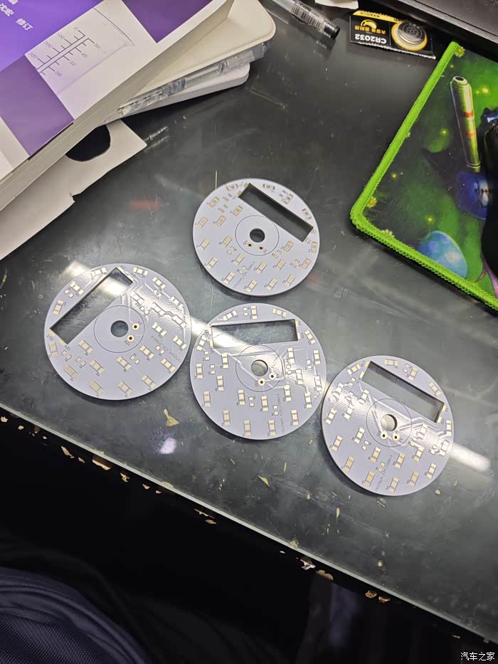

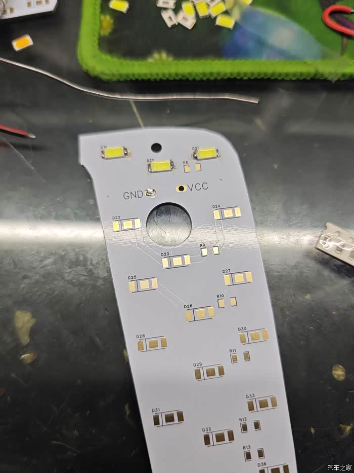

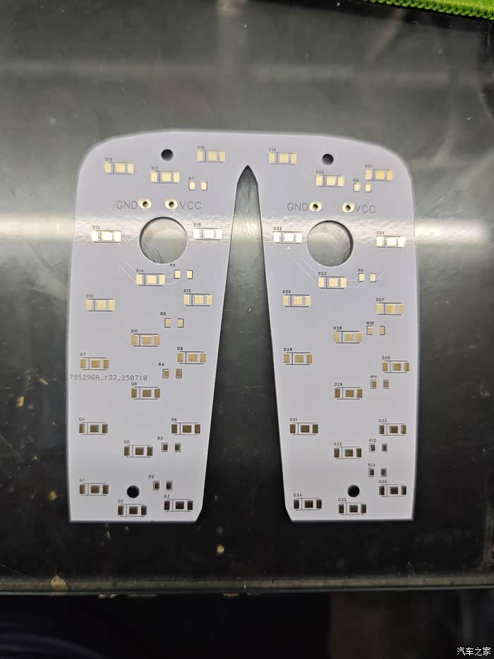

导出来比比挺合适,然后去嘉立创打了个样板,焊上灯,考虑到免费打样,按这个尺寸就超标了,干脆做了个缩小版的,但实际用着也挺好,长这样子,像个裤衩
做成连体的了(因为免费电路板有尺寸和数量限制,回来后断开就是两边各一个),断开就是这样子

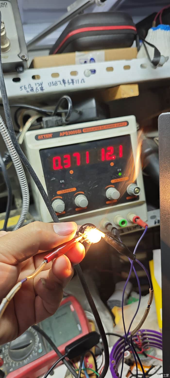

焊上灯,原车灯泡电流12v实测370毫安,
设计了6组灯,每组60多毫安,有足够安全余量,基本也不发热,估计能用好多年哈,亮度也很好

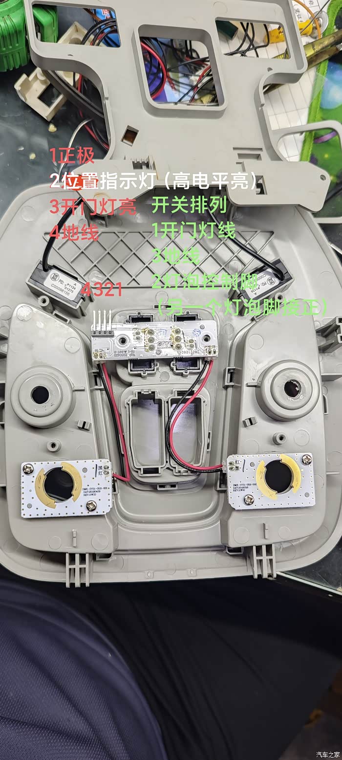

都测试好了,用几个小自攻丝固定上去就可以了。哦,我把开门灯亮那根线给掐了,现在是按开关才亮,上个图,我标注了这4根线的作用,需要的参考一下
最后灯板直接焊线焊到上图红黑两根线上就行了,红正黑负。最后装回去就行了。

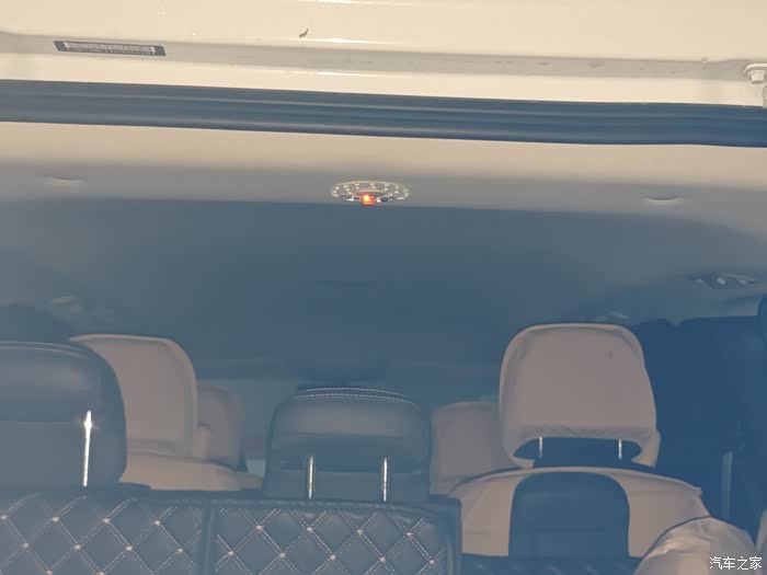

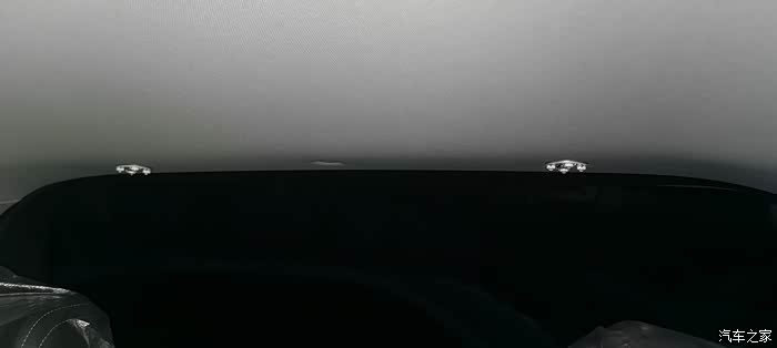

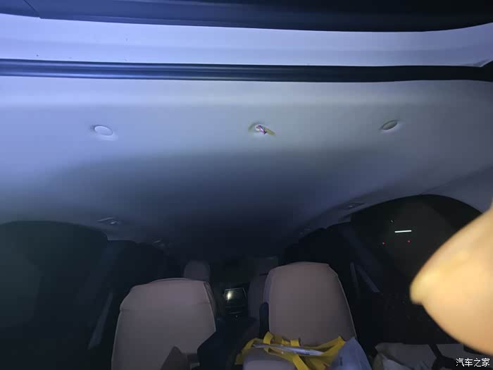

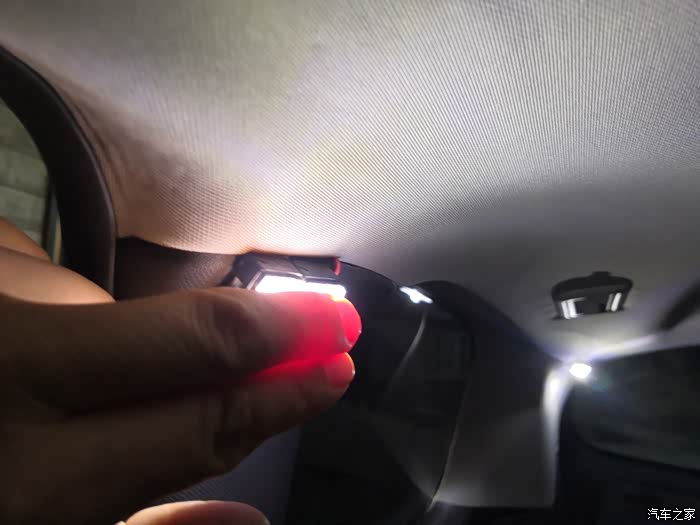

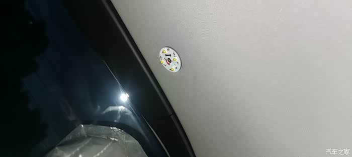

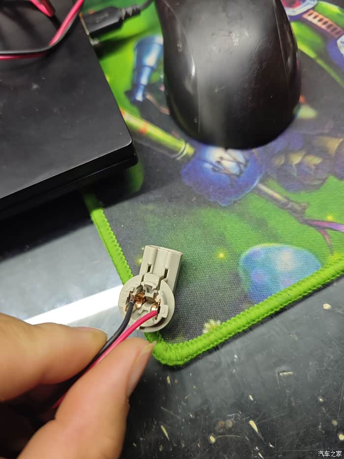

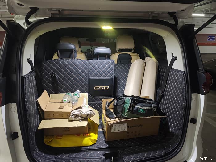

后箱灯是给它改到顶上了,因为我装行李架把顶棚拆了,灯线要是不拆顶的话可以把门封条拆下来,把原来灯的那两条线引上去,两条灯线我是焊接到灯座上的
琢磨了一下,就利用最后3颗顶棚卡扣中间那颗,把灯固定到上面了,也没合适的灯罩,就裸奔吧
那个长条的模块是手头有的手扫调光模块,就做了个灯板把它镶到上面了,手一滑过模块5厘米内就可以开关灯,还可以调整亮度,实测后备箱灯开门15分钟后或关门后就没电了,所以模块也不用考虑安全问题了,就裸奔吧。来个亮灯图

免费打了5个灯板,
我留一套备用,剩下3套可以免费送,自己会焊接的可以网上买灯珠电阻模块自己焊
