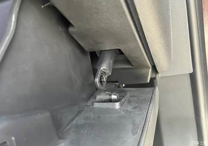

先找到滤芯位置,昂科威的空调滤芯通常位于副驾驶座下方的储物箱后部。先清空储物箱,然后把链接储物箱的拉杆松掉,用螺丝刀翘一下右边,左边往中间挤一下,取出储物箱,露出空调滤芯舱。

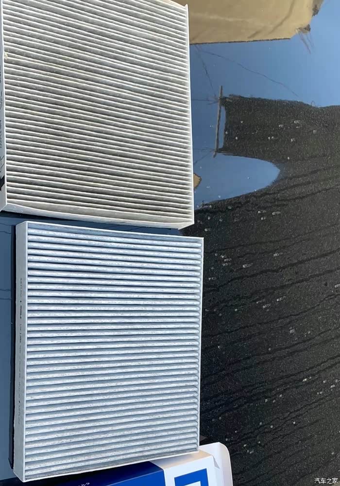

然后打开滤芯盖板,可以看到空调滤芯。将旧的空调滤芯拿出来,换上新的空调滤芯,注意方向不要搞错,箭头朝下。然后将滤芯盖板重新装回原位,把储物箱按进去,拉杆连接上就完成了。
