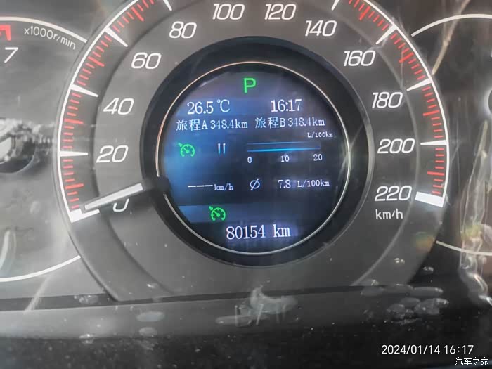

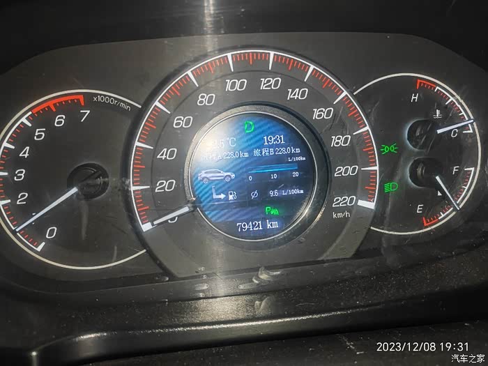

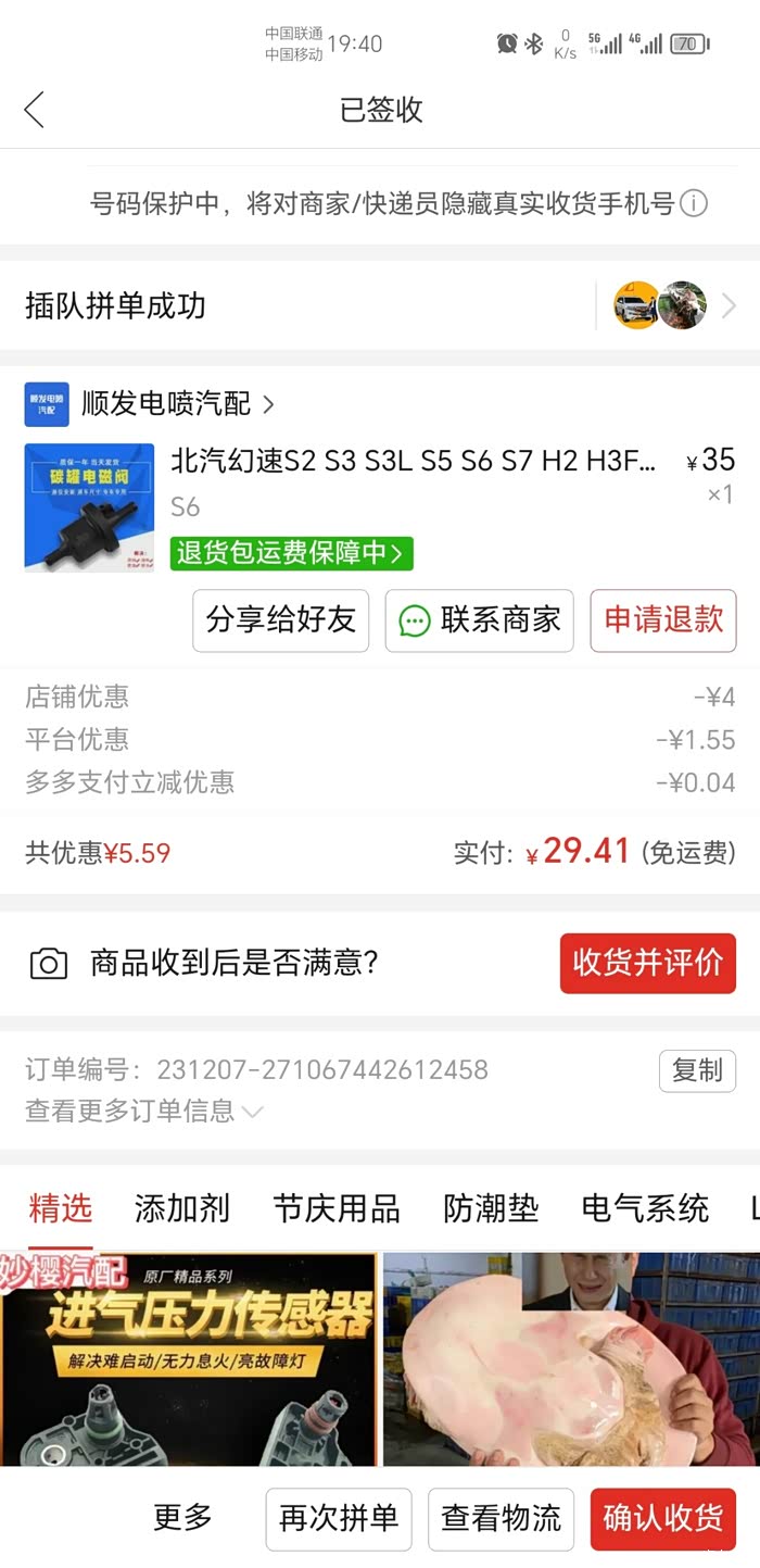

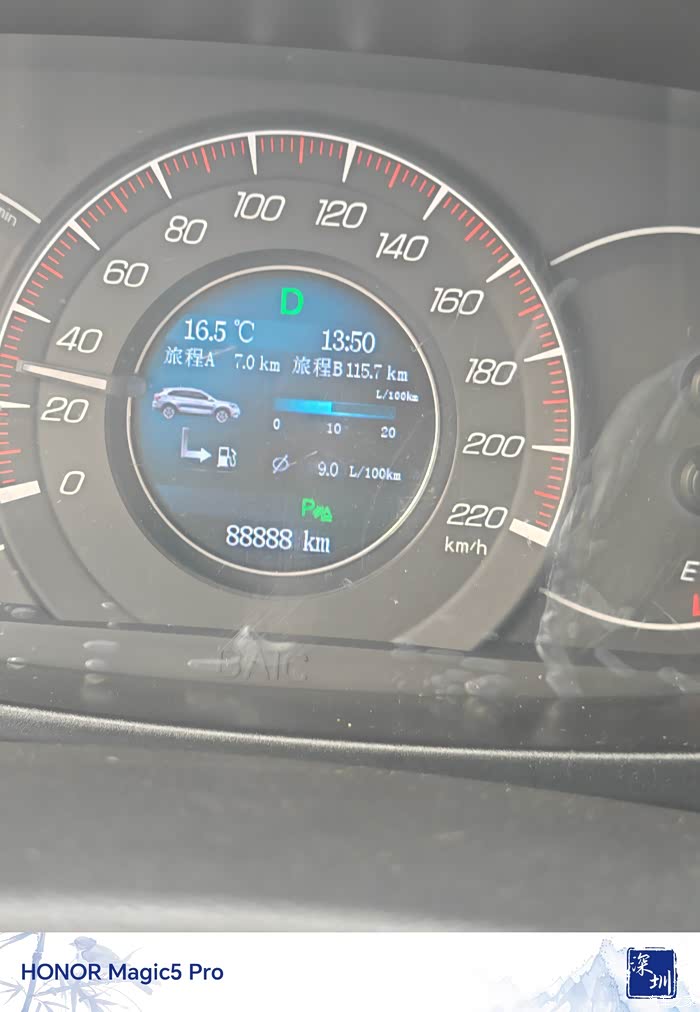

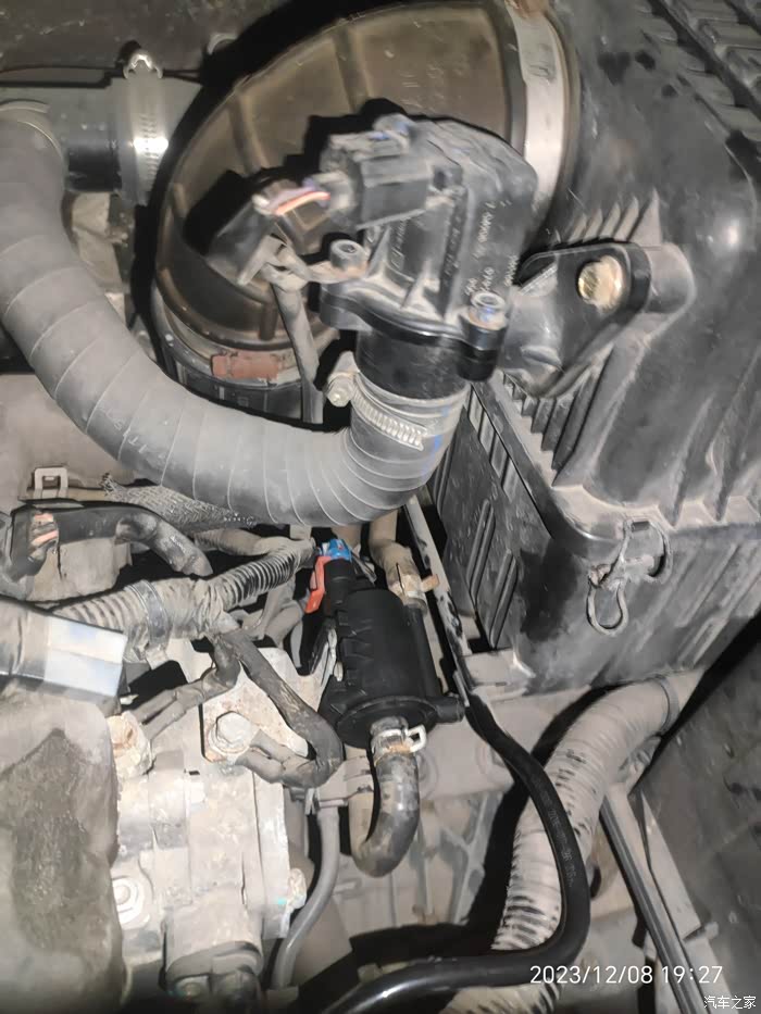

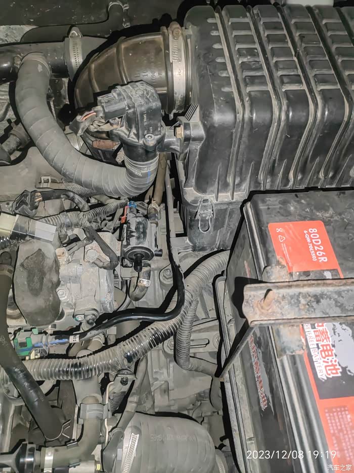

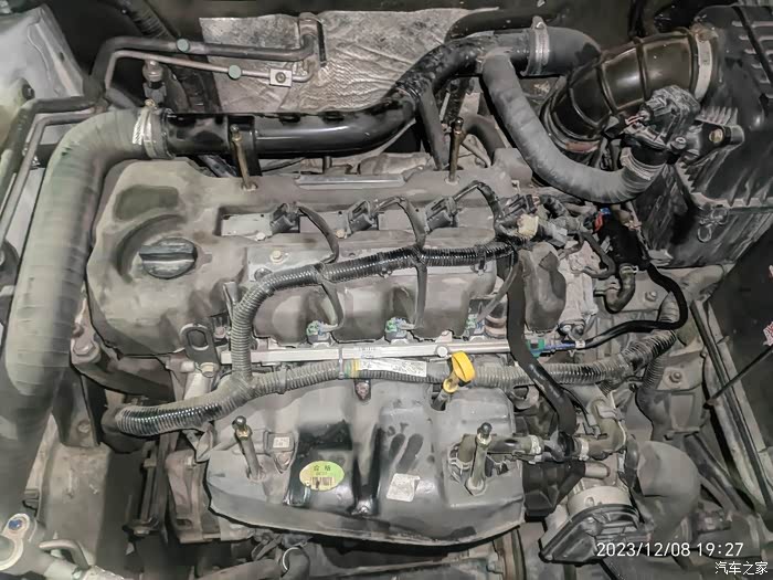

如题,16年底的幻速S6自尊,现在表显油耗9.5--9.6,冷车启动声音真的超级大。拼多买了三瓶三元清洗剂和喷油嘴清洗剂,还有四瓶燃油宝,试试能不能降低点油耗,然后突发奇想,换个碳罐电磁阀试试。准备工具,一把尖嘴钳就行了。取来发动机顶部罩子,就能看到碳罐电磁阀,尖嘴钳夹紧弹簧,向后推2CM,然后尖嘴钳夹着管子向后推就行了。还一个电源扣子直接手取下来。装紧一样的,夹紧弹簧扩张开来,然后向前拉,夹住松手即可,整个过程15分钟内完成。上图。补充一点,我没有启动车辆,也没有断开电瓶线,直接操作的。这个车子现在冷车启动声音超级大,有办法解决没有?还有开空调时候声音大,空调频繁启停,能不能固定一直启动,起码车子不会因为启停抖动。我有时候躺着,或者放倒睡车上。
