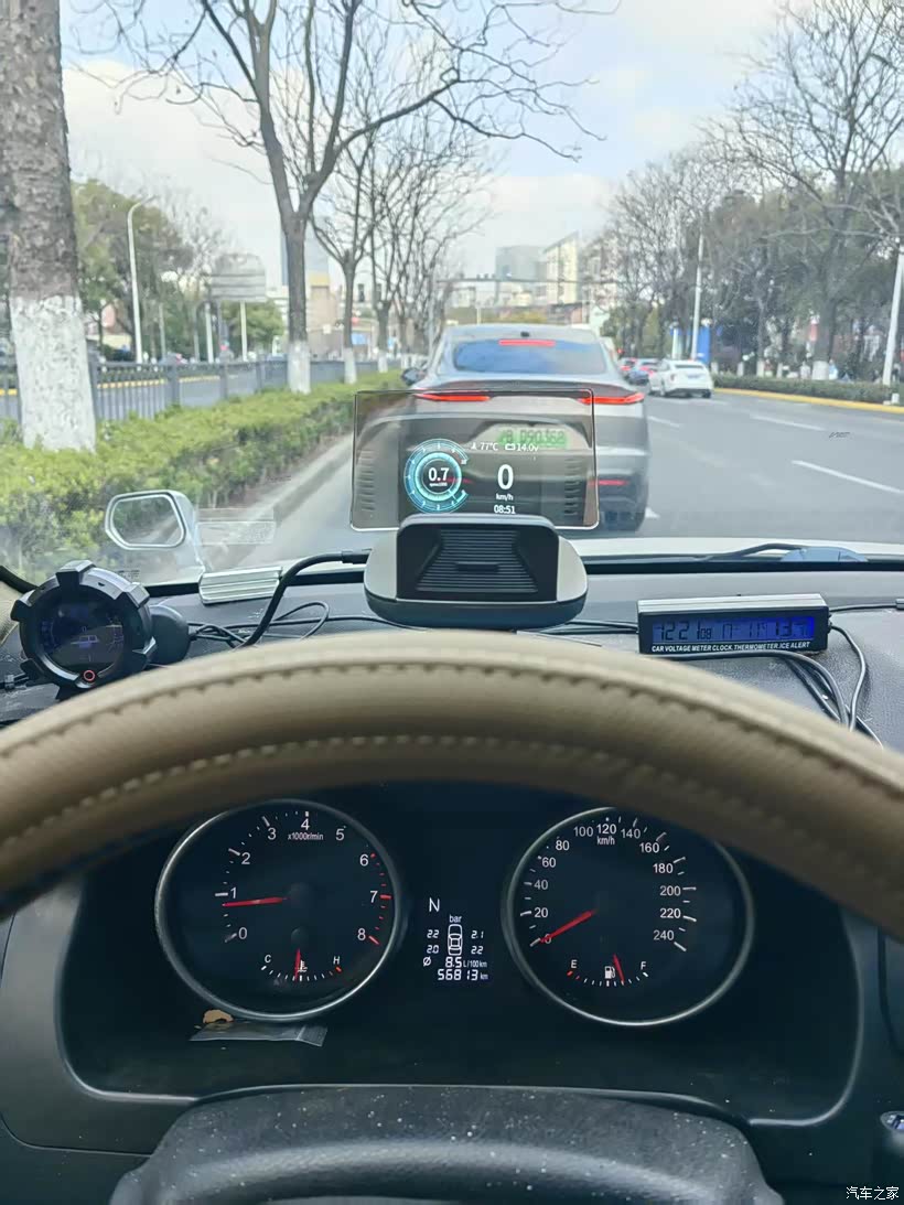

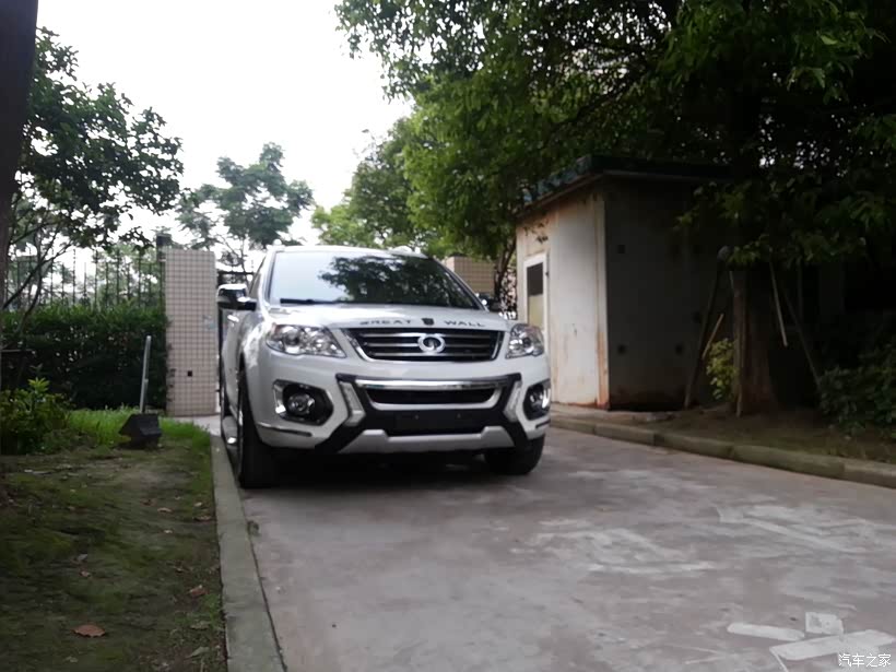

本人13年第一代哈弗H6 2.4L精英两驱車主,自己动手边学边改,改装项目:
1.进气系统:大流量蘑菇头进气,进气歧管加装拉法尔喷管,二次补充进气;
2.油路:改装18孔喷油嘴;
3.点火:定制点火电脑,定制高压包,定制蓄能式火花塞.(这些都定了两套,担心坏了没配件。);
4.车架: 加装发动机护板,顶吧,25毫米车轮毂法兰盘;
5.电气:改装全车摄像头,日行灯,长条180W射灯,低压断电,关钥匙全车断电;车萝卜抬头显示导航系统。
效果:油耗最低降至7.9。平时市区8.5。最高跑到.过190.再也上不去了。

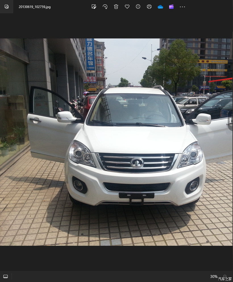

当年老六初见
到了去年车身开始从里向外出现锈蚀,加上验车越来越难以。决定置换新车。
12年只跑了不到6万公里,要把老六还回原来那家4s店了,记录一下它最后的平均油耗。留个纪念

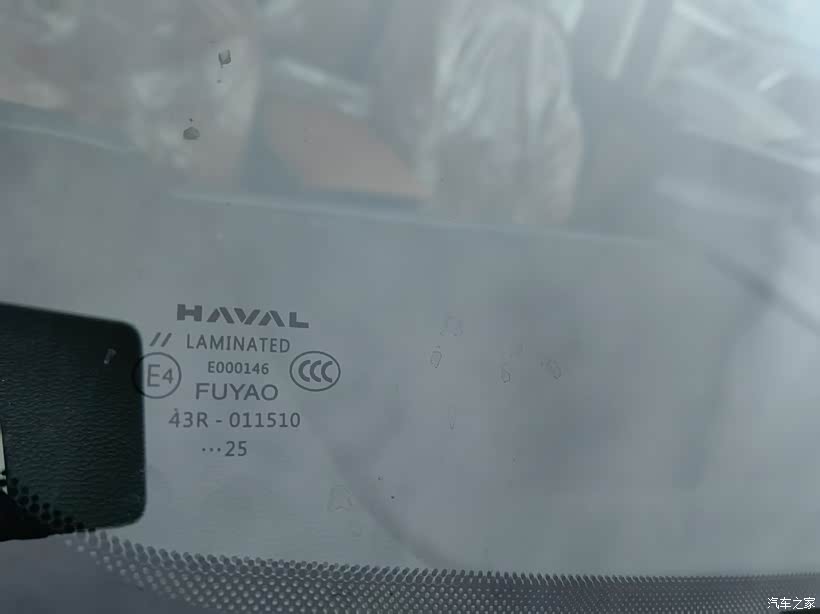

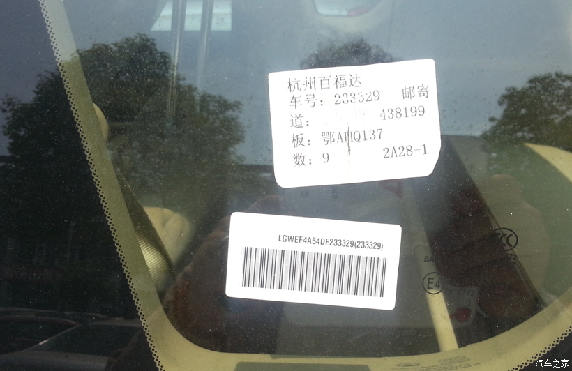

符合生产日期的玻璃

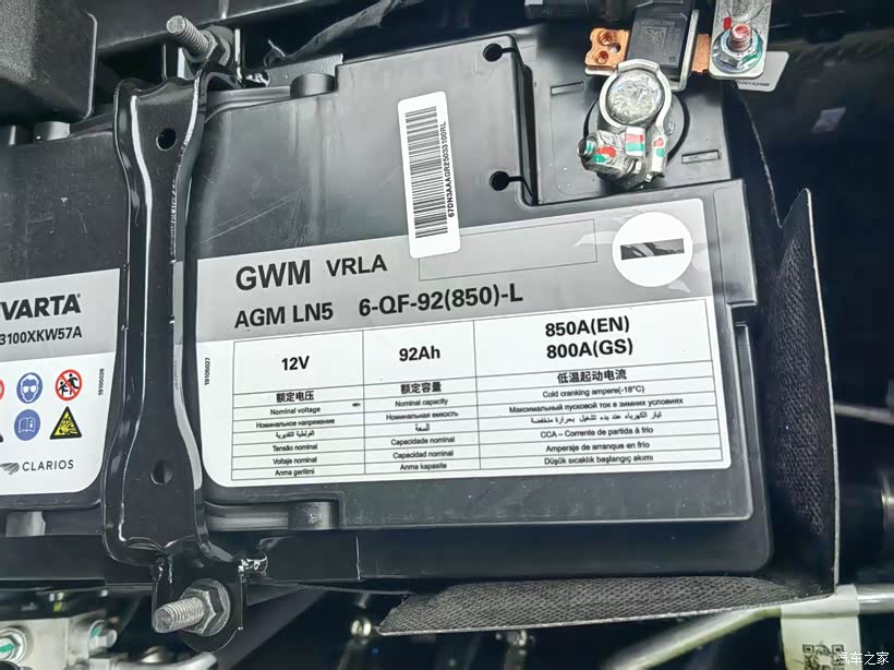

大电瓶

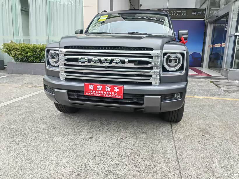

大九交车
很多人说丑,我就喜欢这张大脸

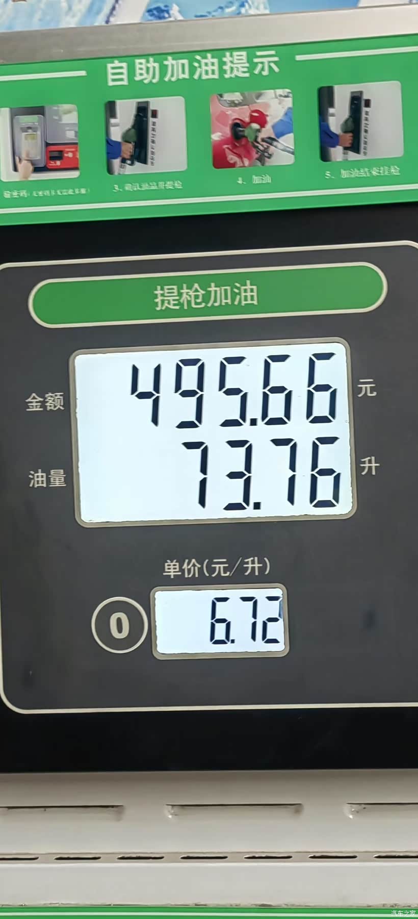

出门加油,自动跳枪,不强求80升的顶格容量。

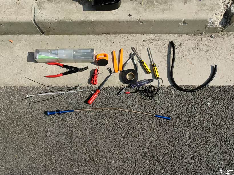

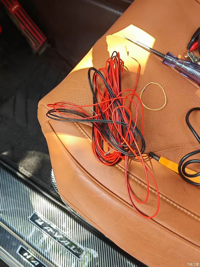

准备工具
线束

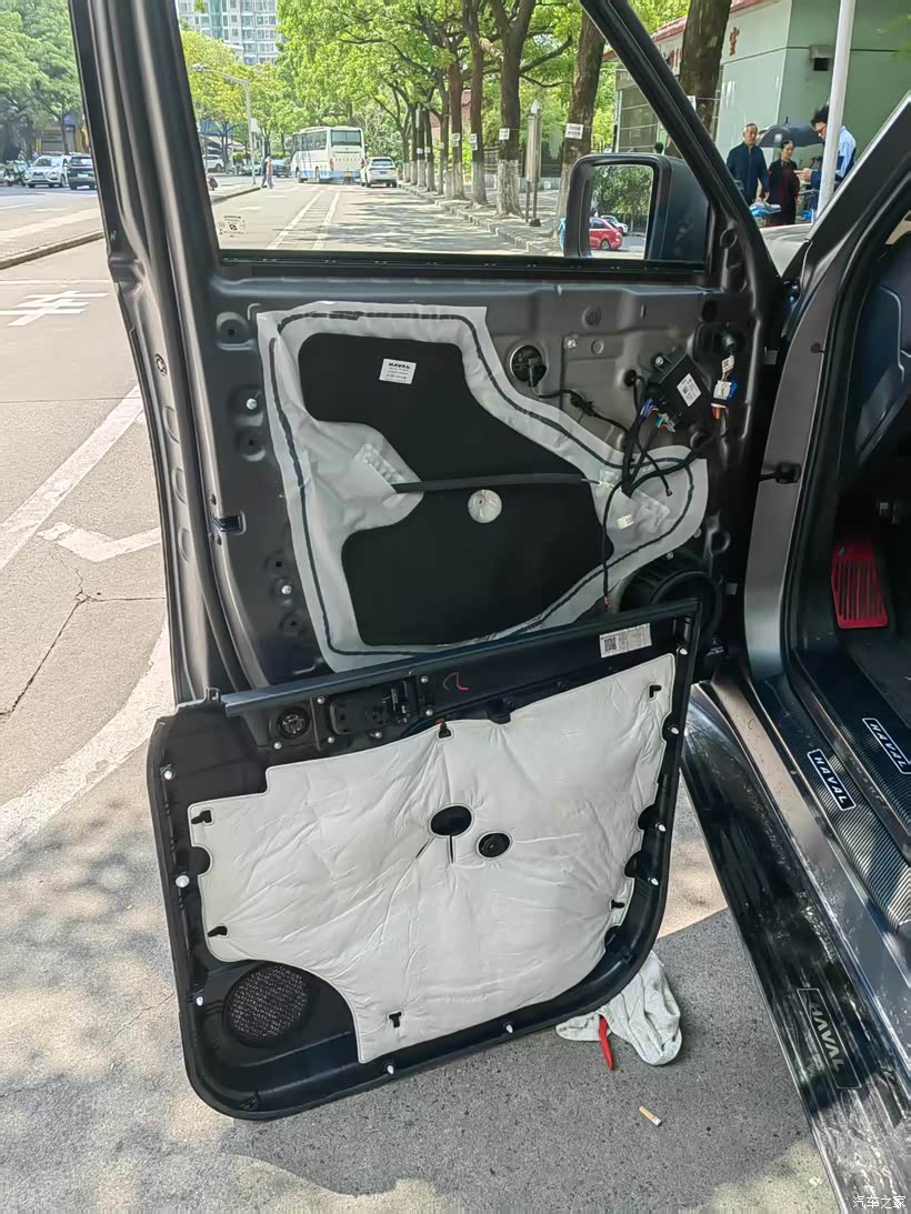

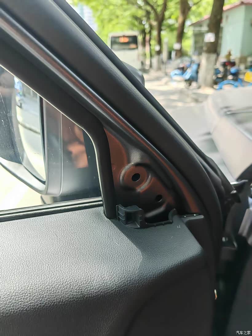

打开车门,降下车窗
1.撬下三角饰板
2.撬下车门开关内饰板,露出螺丝并卸下螺丝
3.卸下车门置物板螺丝

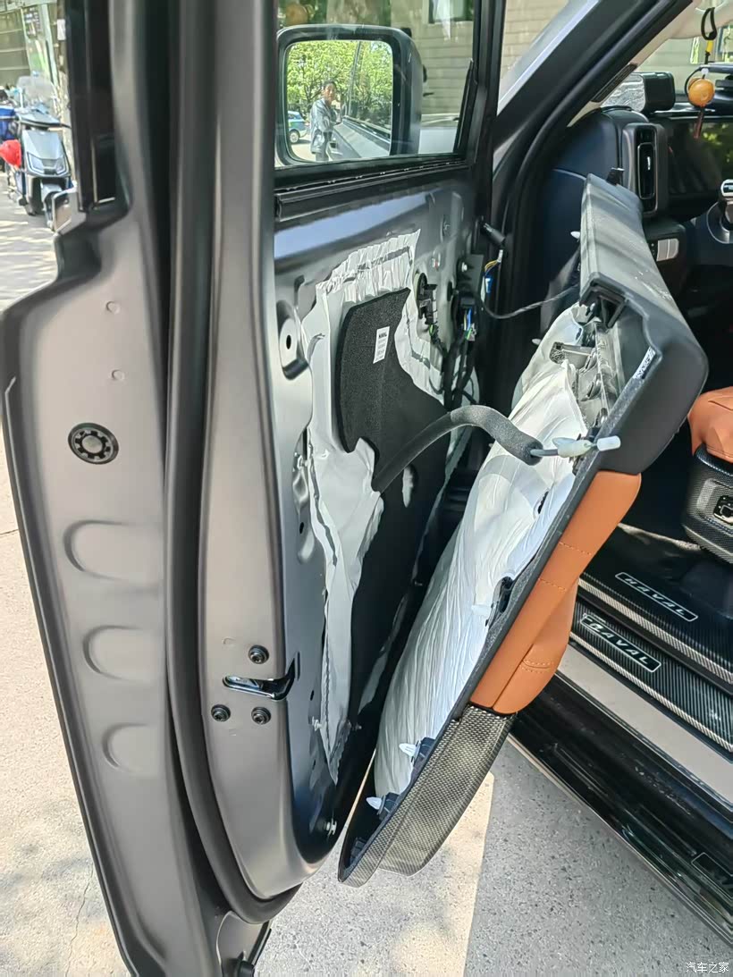

延边逢撬开内饰板
摘除车门开关把手拉线
拔除车门喇叭线插头
拔除门锁总控线束插头
向上托举内饰板,使其脱离车窗,像摘钩子一样取下门板

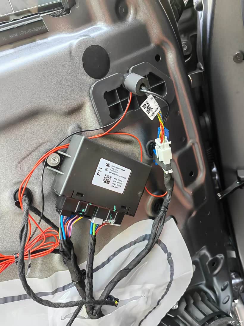

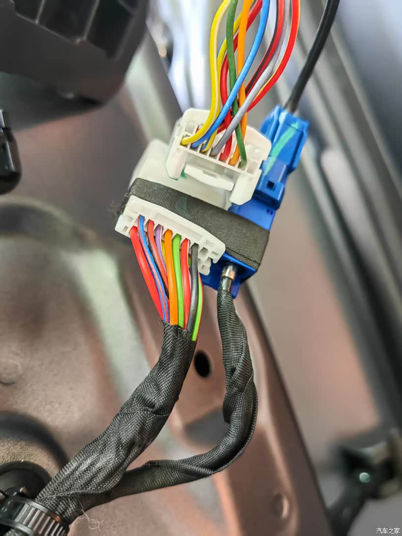

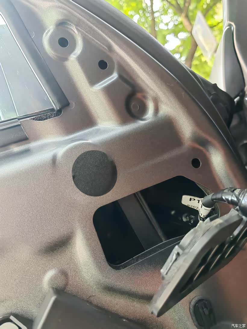

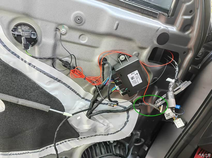

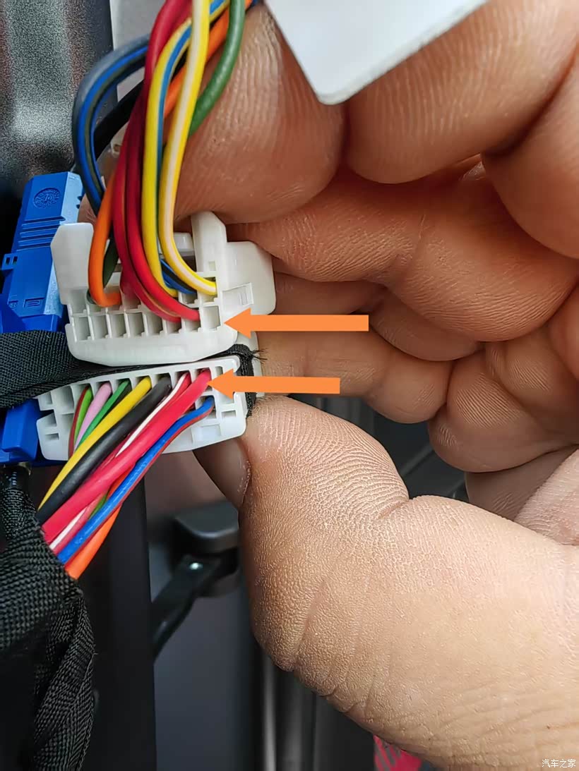

找到后视镜线束插头,并从车门线束架子上取下插头
延插头找到后视镜螺丝盖板,撬开
用电笔测试后找到后视镜加热正极线。就是车身线束插头右上角的红线。对侧插头没有这根线,并且受后除雾控制

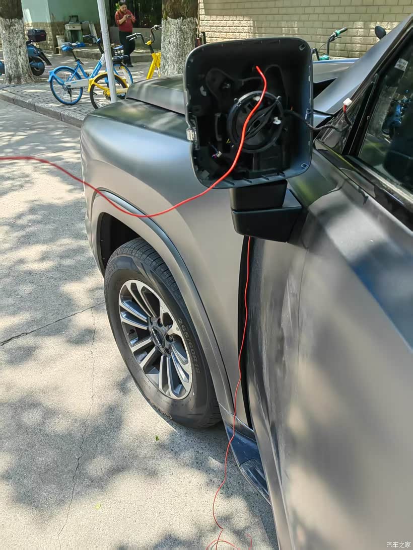

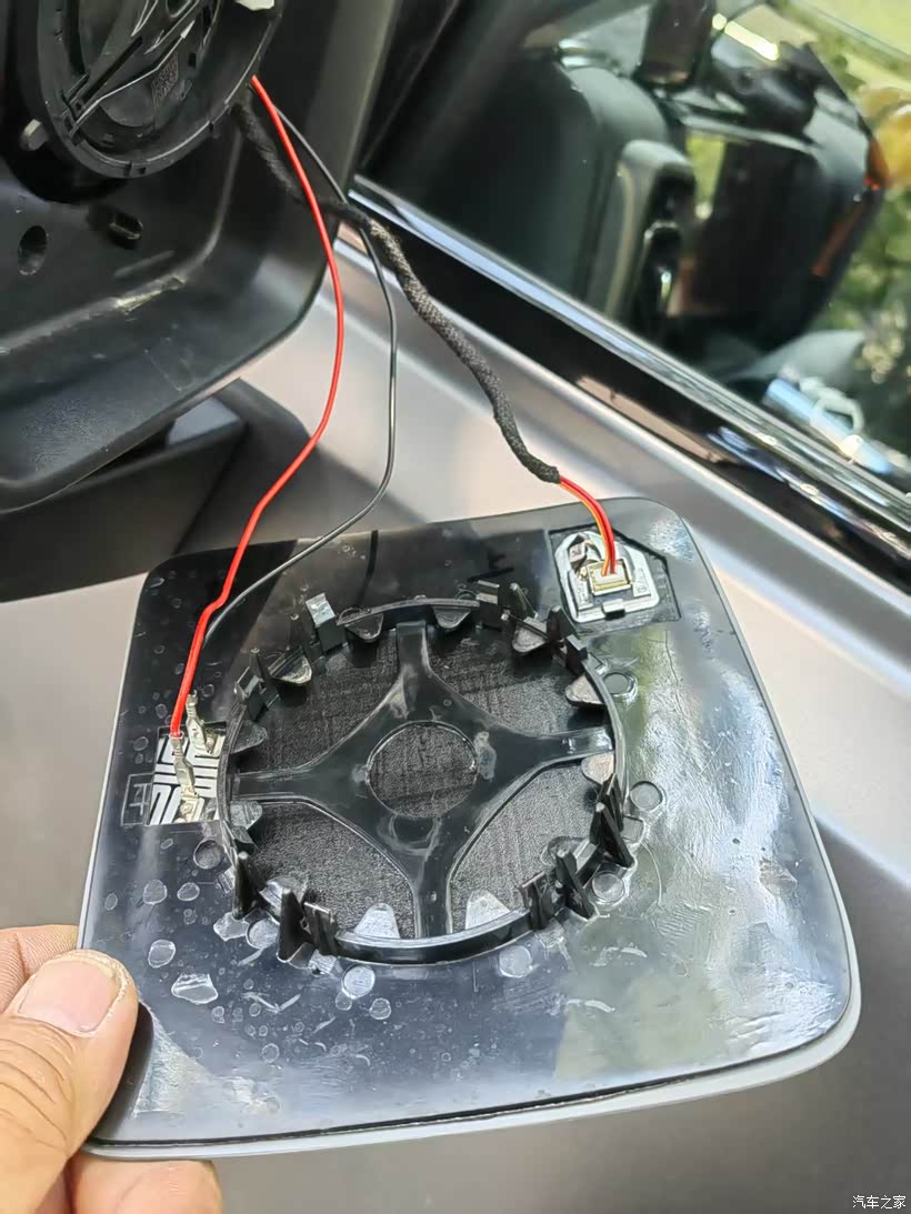

拆下后视镜片,拔除侧后提示灯插头(最好用吸盘拆镜片,撬不好會损坏镜片和卡扣)
拆下四个螺丝,再延边逢撬开内衬板,露出后视镜电机总成,

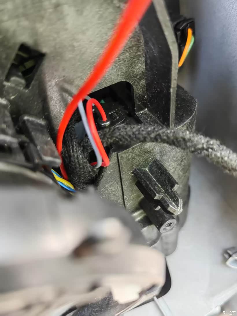

撬开后视镜支臂下盖,见到原车线束走向即可
从下向上看到原车线束走向

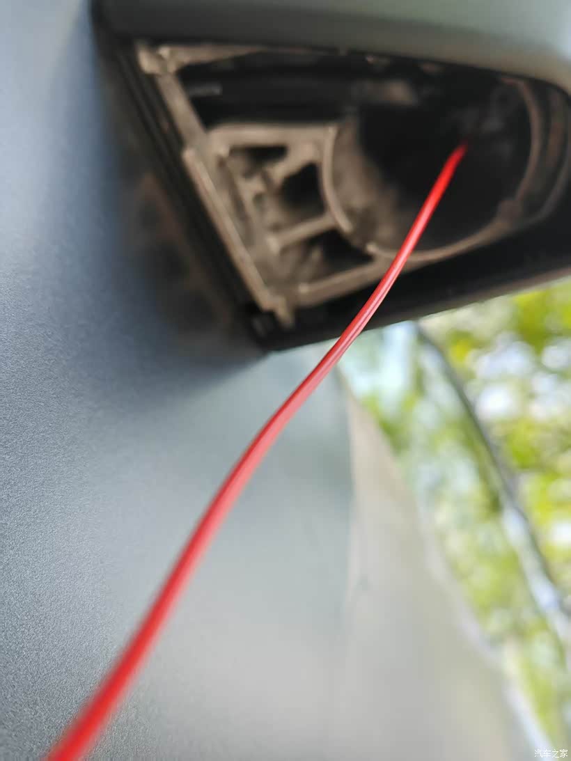

从圆形电动镜片托架后方顺原车线方向向下穿入正负两条线。
让电线从支臂下方穿出,并在后视镜部分预留一定长度的线
穿过后效果

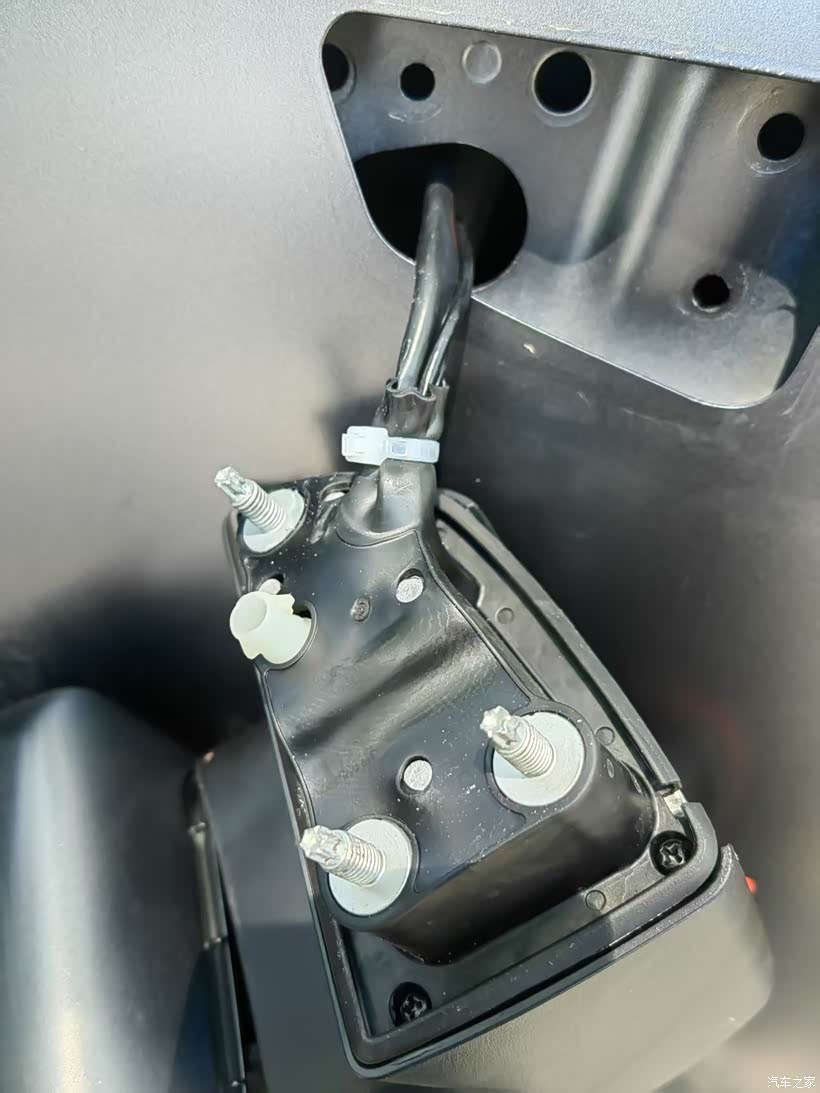

从门内方向,用套10筒扳手拆卸后视镜支臂三个螺母。注意不要把螺母掉入倒车门内,从门外拔下后视镜总成
这里需要注意先用剪钳剪开线束固定的白色扎带,再从下支臂向外穿线,穿好后用扎带重新扎紧固定所有线束。再将加热线传入车门内侧。

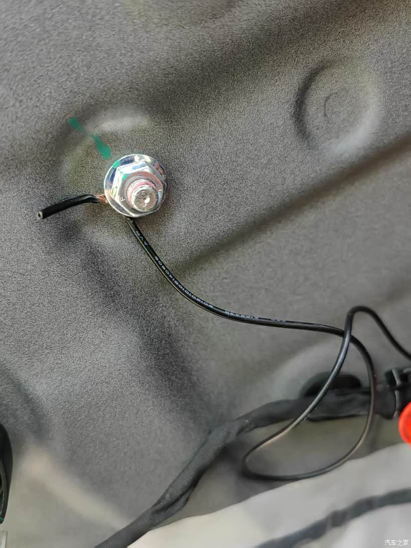

先全车断电,然后黑色接地线可直接接在车门螺丝上拧紧,正极接车身线束插头段红色正极线。
接好后全车通电测试通断,先后打开和关闭后除雾开关,测试后视镜端两个线头是否有足够电压。
接正极时可剥开红线一节线皮綁线连接,也可用退针器退下红线的插针接线,接好后缠原车绒布胶带,一定要缠紧!一定要缠紧!一定要缠紧!
接好后
通电前用万用表测试两根线通断和电阻,以及两个线是否短路。若有断路需返工,若一根线电阻过大但是通的。说明存在虚接,要重新检查并返工。
若后视镜端两个线头短路也要返工。
确认接好线路后,把插头插好挂回到车门插头架上。装回后视镜总成,拧紧三个螺母。注意不要掉入车门内
装回后视镜内衬板,将两个线头插入加热丝插头,打开后除雾等待片刻,镜片會发烫为成功。装回镜片注意方向
其后就是,盖好车门后视镜线束盖板,先把车门内饰板从上至下挂在车窗框下延上。再接好插头和车门开关拉线。检查每个卡扣是否完整,不完整或损坏的补齐替换,然后从上至下一次对准车门孔洞用力压入。
其后安装两个车门内饰板固定螺丝(注意不要拧太紧,车门上的螺母部分是塑料的),盖上车门开关把手处的盖板,安装回车门内饰板上方的小三角饰板。
至此,拓境版也有了后视镜加热。

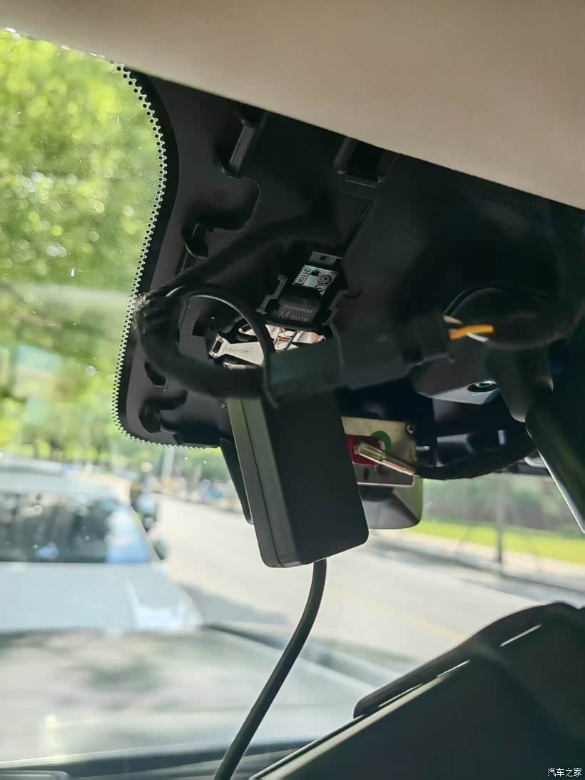

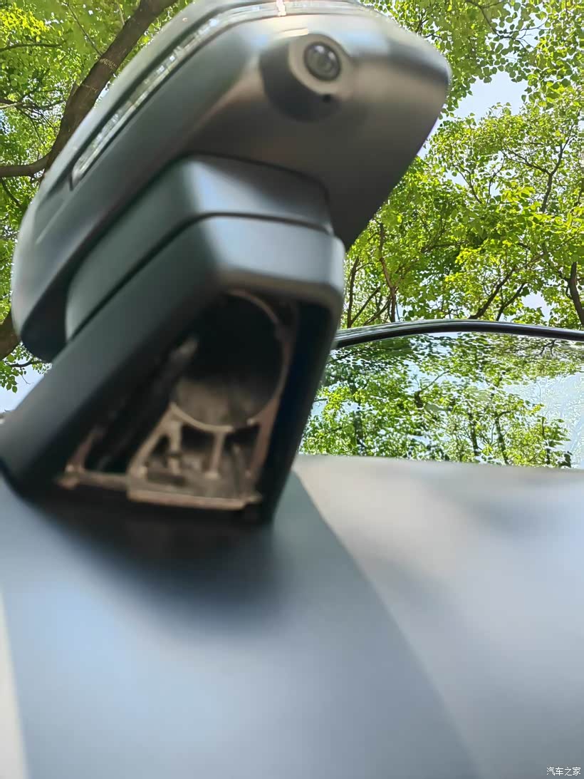

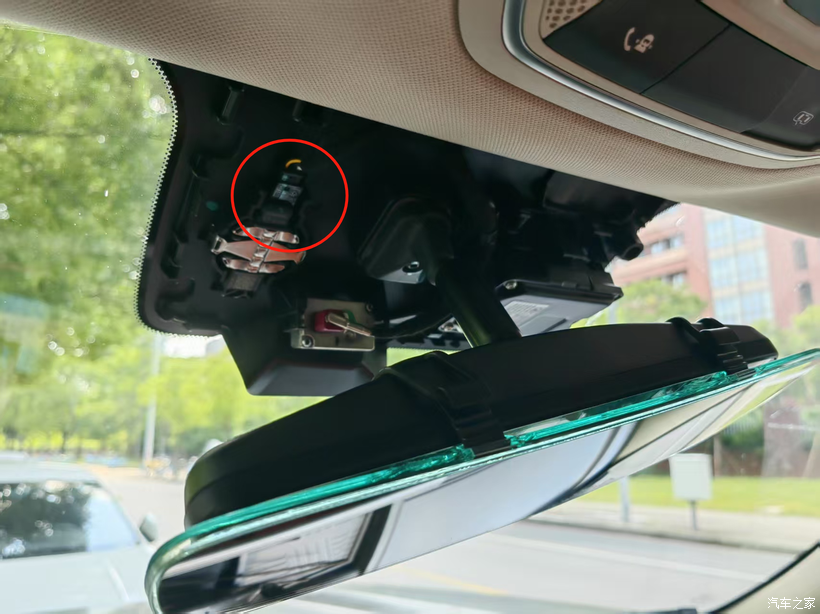

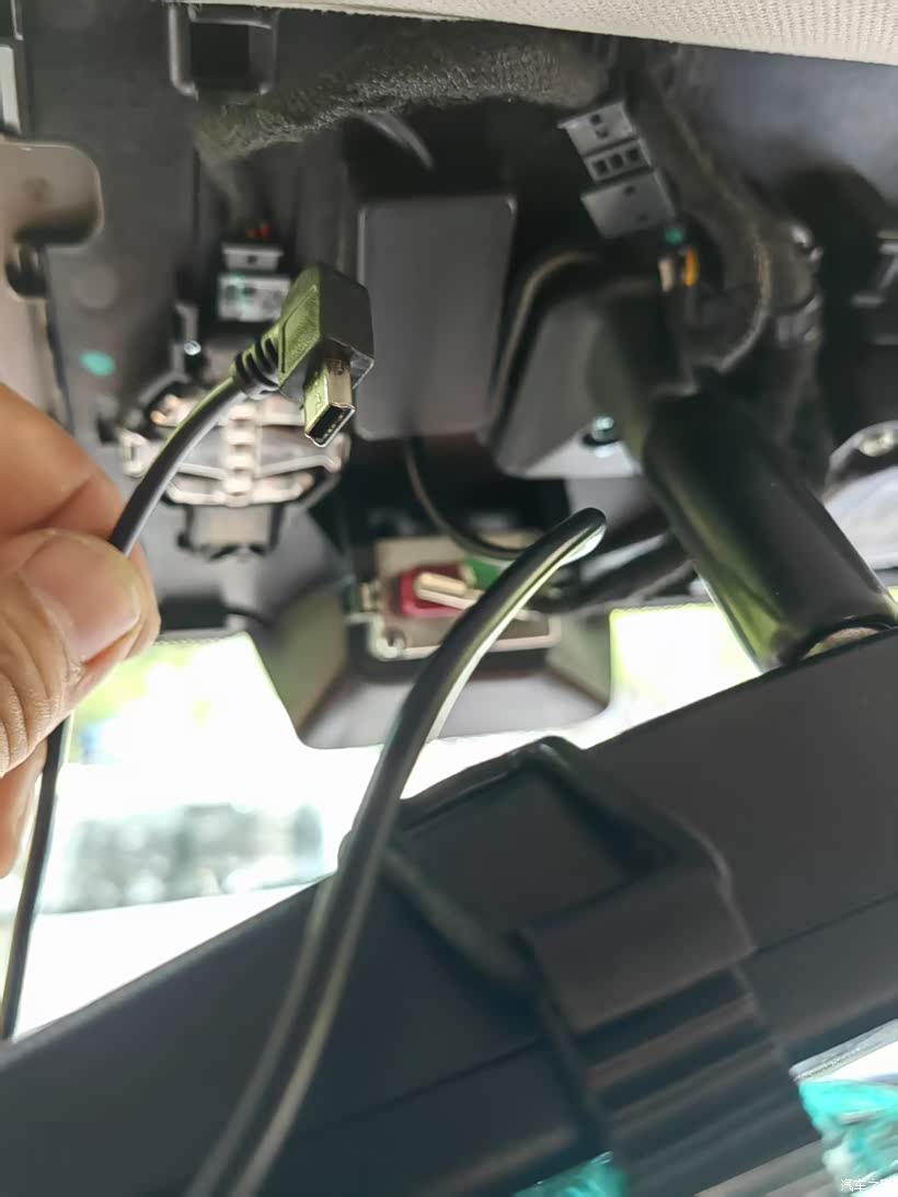

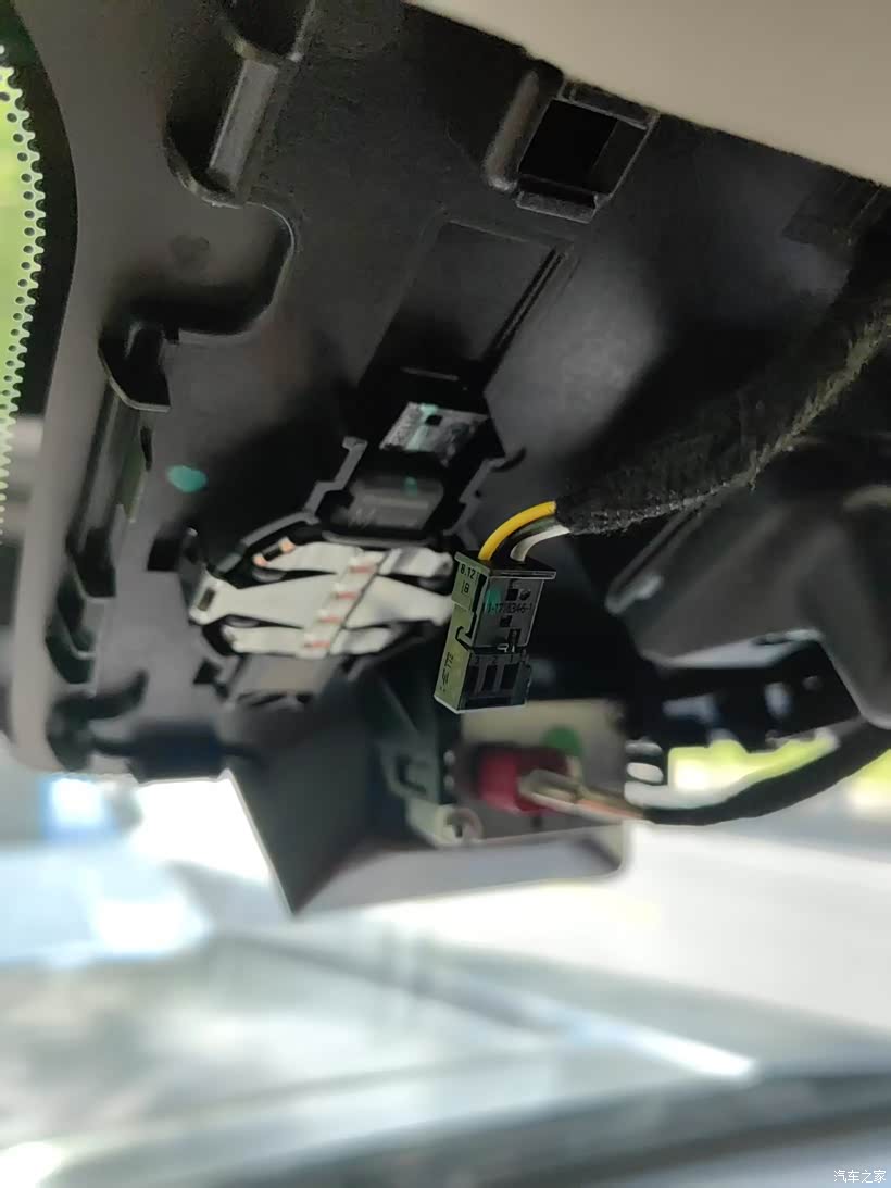

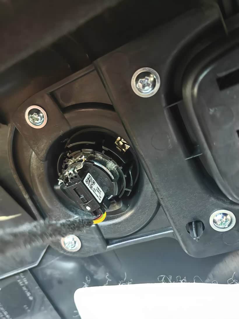

雨量传感器取电也顺便做了:

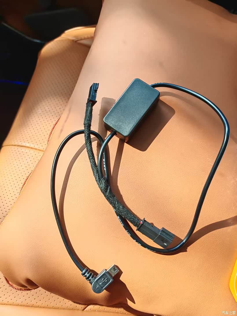

某宝上买的现成的配件,无损装上就好。
从风挡玻璃方向轻轻撬开雨量传感器后盖,取下车内后视镜支架根部上方小盖板。整体取下外壳
拔掉雨量传感器插头。
接入降压取电器插头,能插进去就说明接对了,另外一端的插座线头接原车线插头。
全车通电,供电插头随便接个啥能显示充电的装备,测试其是否有电,
将取电线头从顶棚和风挡玻璃间缝隙甩出,盖好盖板,还有小盖板别忘记哟。
大功告成!
