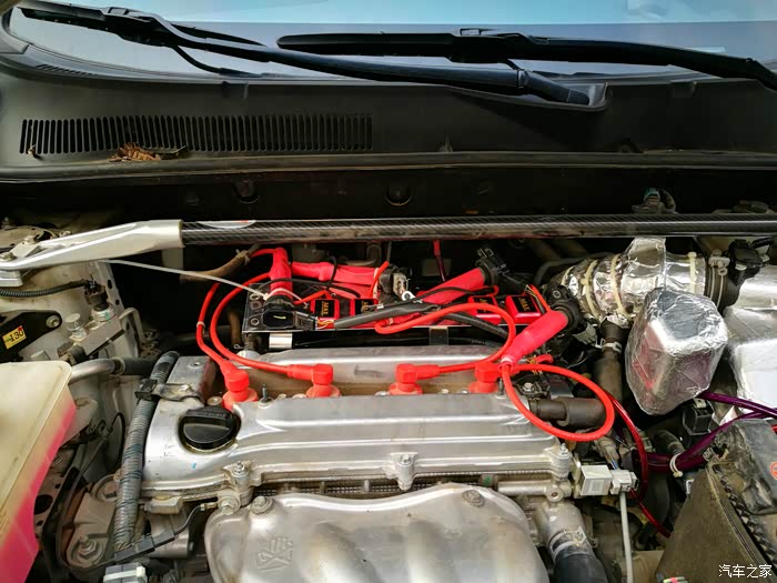

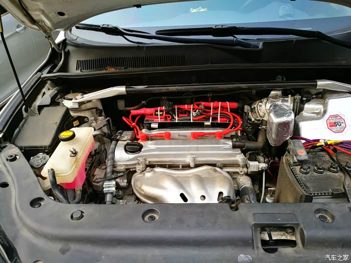

这是一个前后历时7个月的改装工作,说起来有些惭愧。这个作业今年4月就已经部分完成了,只是最关键的部分没有完成才一拖再拖到现在。点火增强器的安装部分早就完成了,只是临时的安装方法实在无法在帖子中体现,所以大家看到的其他关于发动机舱的内容总是避开这个部分。因为实在是太过凌乱。

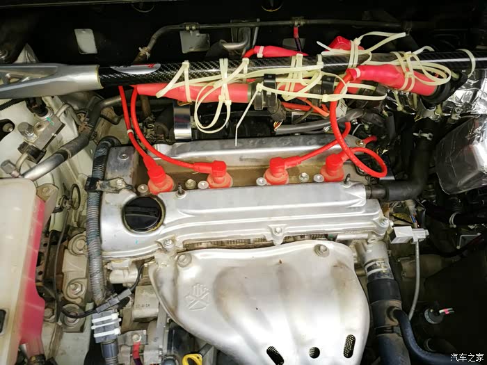

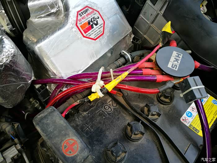

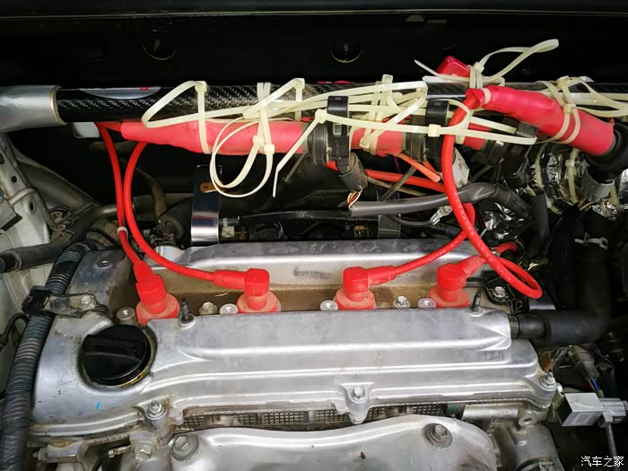

4月份就开始构思一个支撑托盘,以便把点火线圈固定起来。先来介绍一下点火增强器吧,它由一个方形本体和两根电线组成。RAV4车型需要转接火花塞插头才能实现增强器的安装,就是图中红色的线束部分。红色的点火线束插连接火花塞,原车的点火线圈就要找到合适的地方固定起来。这是让我苦恼的问题所在。在没有合适的托盘之前,只能临时用扎带固定在顶吧上。
时光转眼到了十月,我的托盘终于构思完成了。可以实际安装调试了。开心之余特来分享给大家。

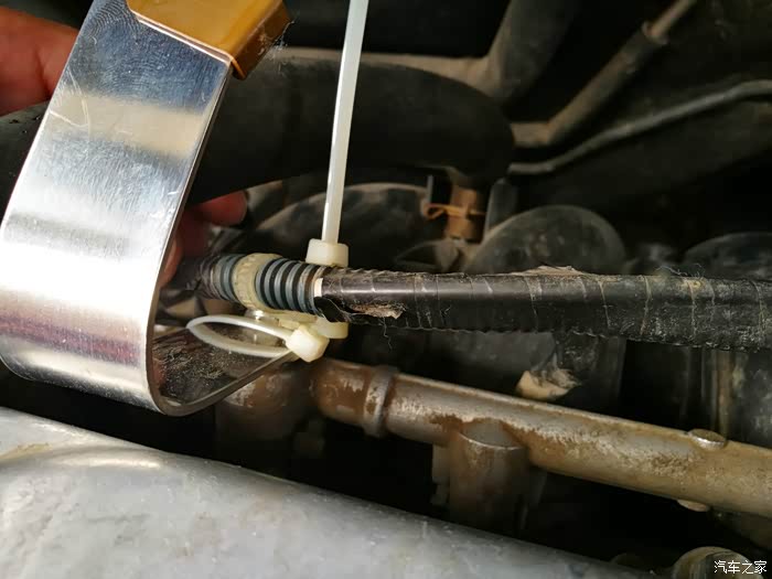

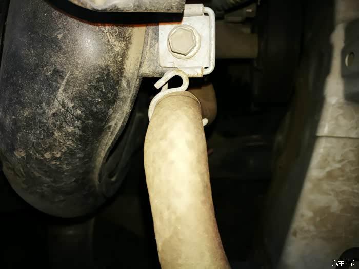

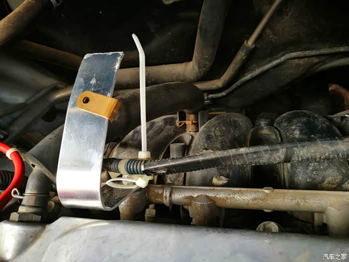

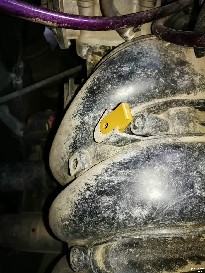

利用原车进气管道上的安装接耳,作为托盘支撑架的固定点。这也是一开始就构思好的。
这个支撑点有点单薄考虑到发动机震动,会造成接耳断裂,放弃使用这里。

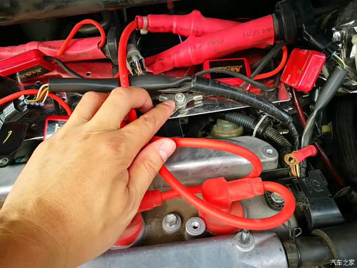

找到两个金属螺丝桩,就是喷油嘴导线的固定点。这里作为主要受力点是没有问题的。

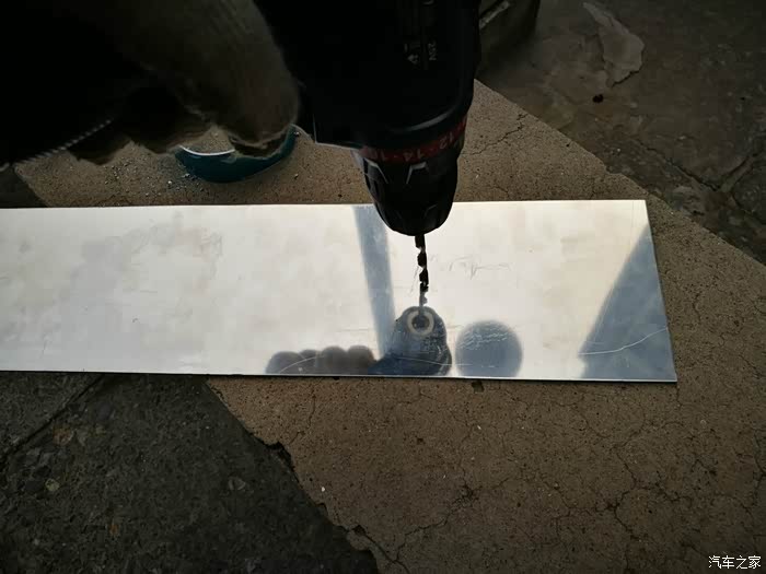

开始加工支架

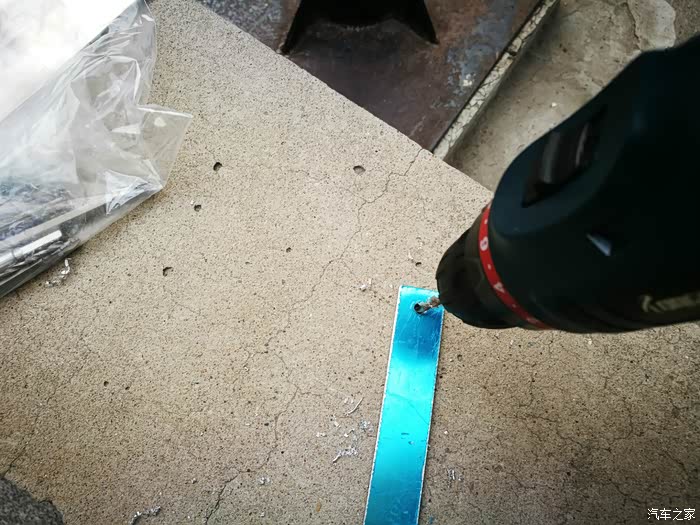

T型支架是现场想到的,加工并不复杂。

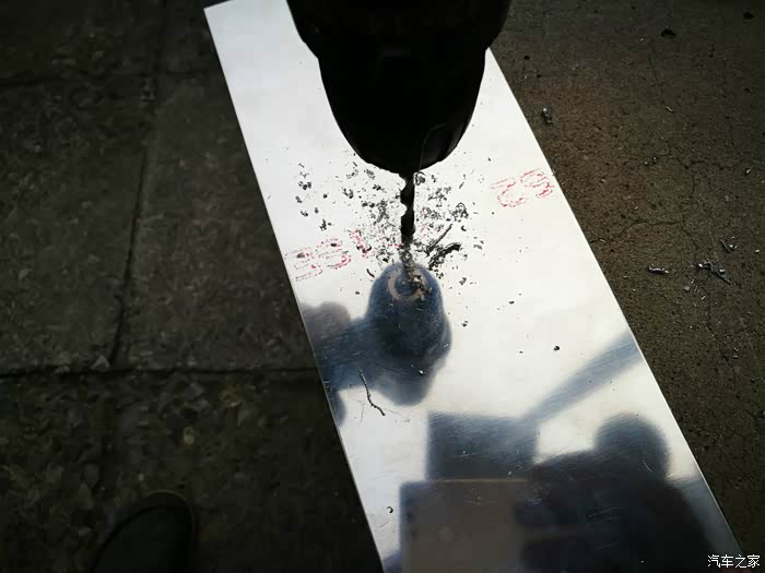

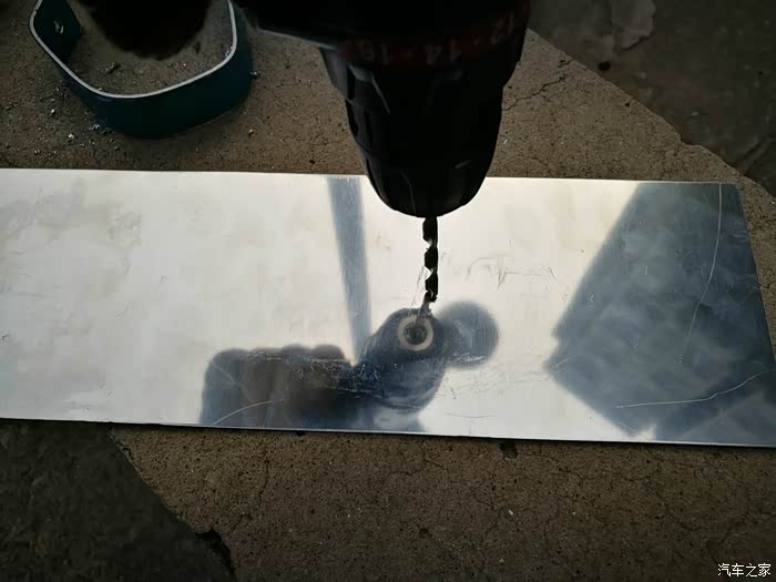

托盘打孔中
钻孔到最后不要太用力,慢慢向下就好。注意不要打到水泥上。

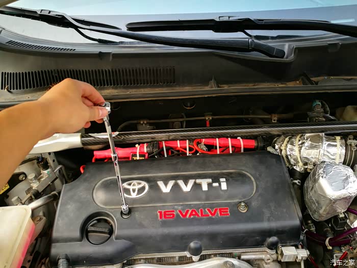

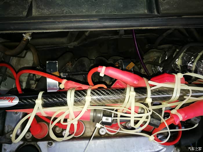

可以曝光早期固定方式了。
扎带已经发黄,使用了7个月。可以下岗了
前后对比图。

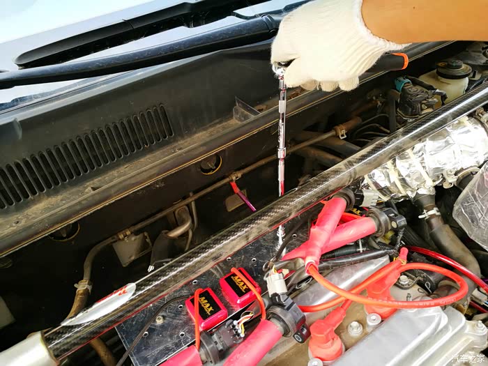

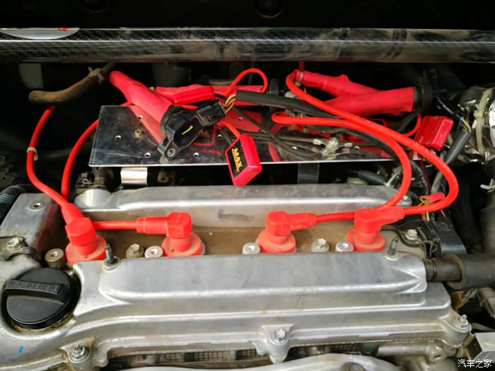

托盘安装完成。托盘上打了一些孔,用于固定点火线圈。

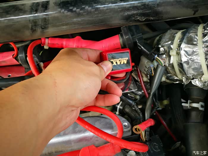

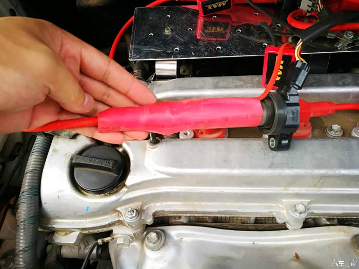

考虑如何合理的摆放点火线圈和增强器。

重新安装托盘。
只有两颗螺丝,安装简便。

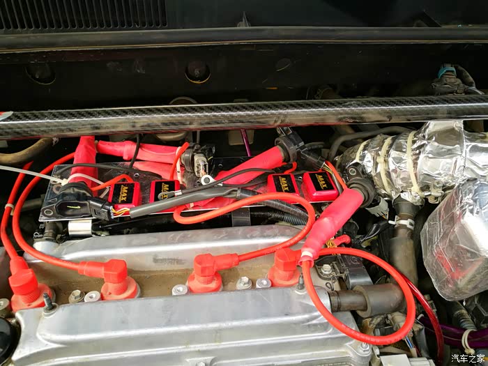

线圈初步摆放完成。
最左侧的线束和管路有干涉,需要调节。

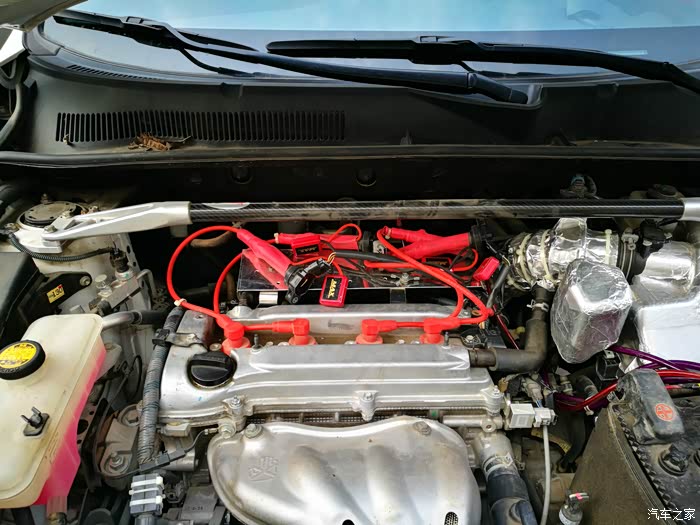

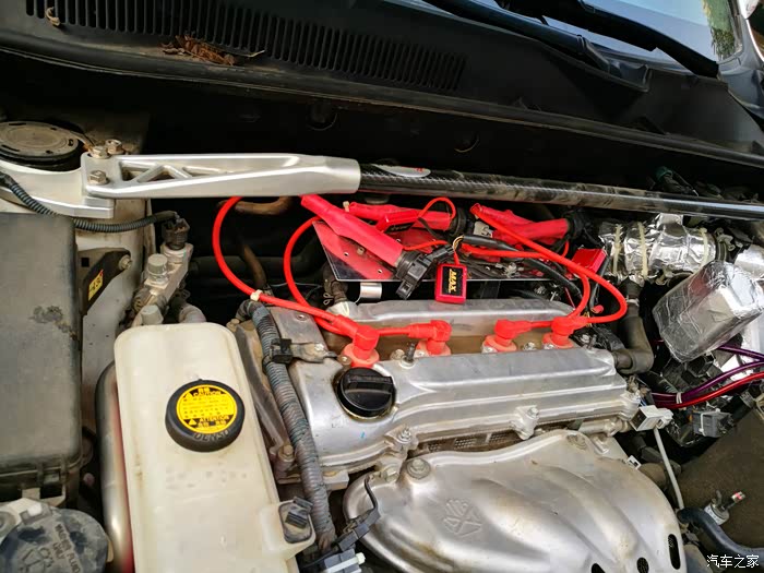

最终固定效果。
是不是比原来好看多了。
碳纤维的顶吧显现出来了

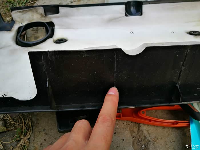

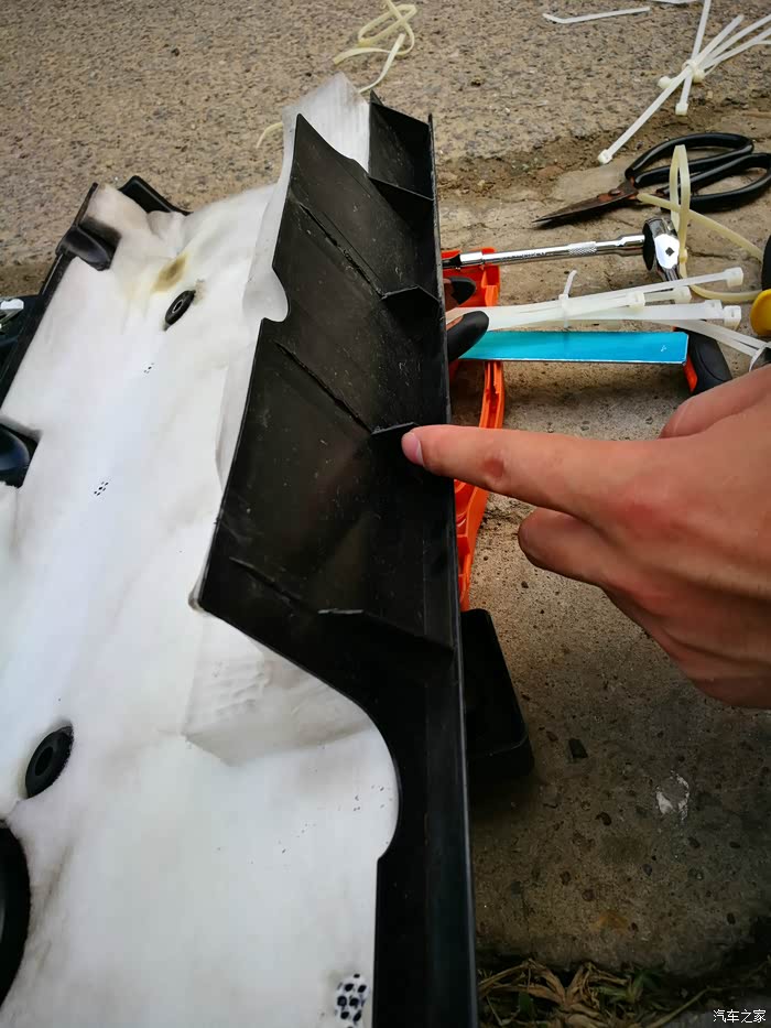

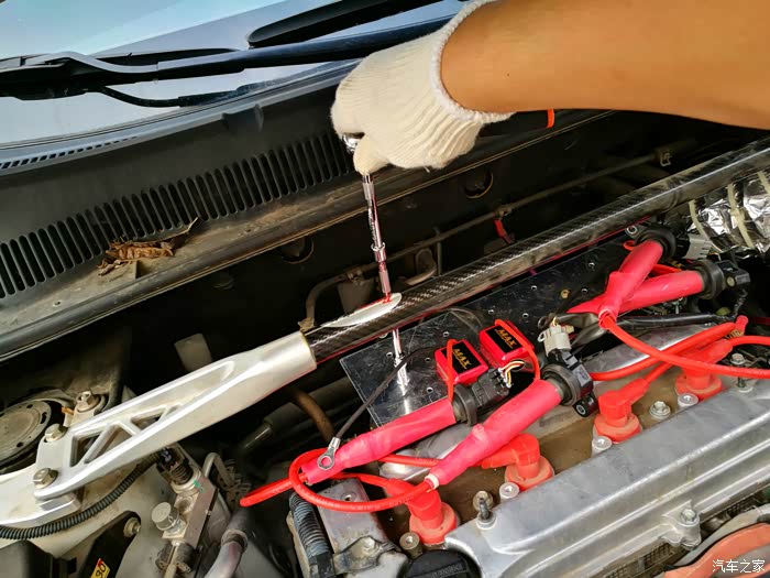

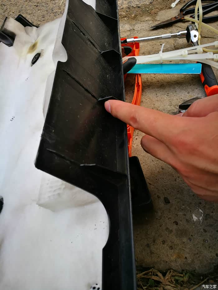

引擎盖需要改造
不影响美观的地方就大胆的去除。

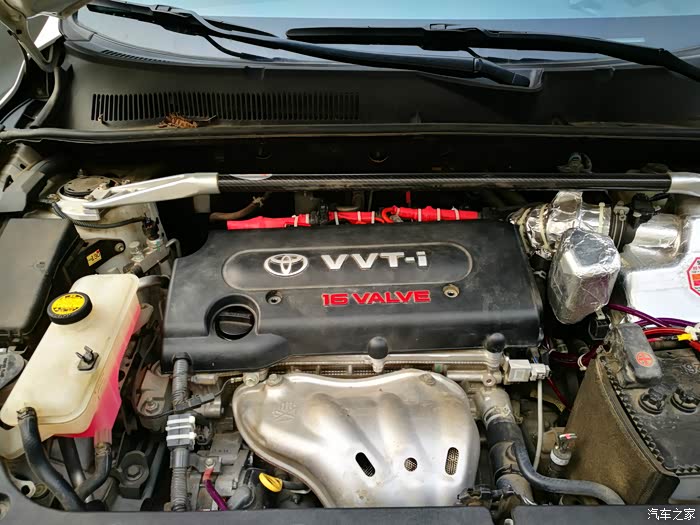

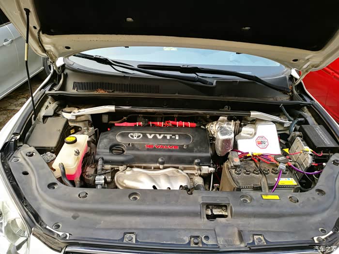

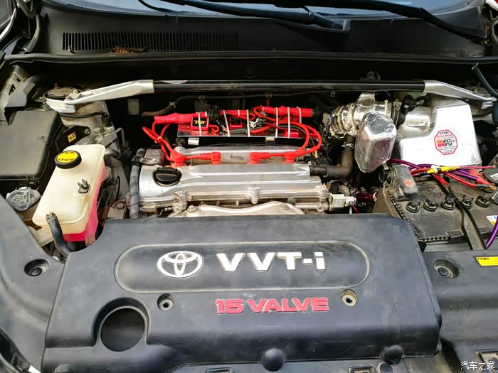

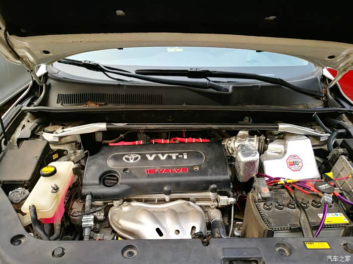

铠甲合体!分离了7个月的“VVT-i”终于回到了它原来的位置。
越看越喜欢。

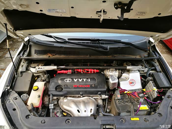

总算可以让我的发动机舱和大家见面了。
隆重的安装两颗螺丝
到此历时7个月的点火增强器改装告一段落。这个托盘有两个好处,一是能够托起点火线圈。这第二嘛,等我试验完毕后再来介绍。
