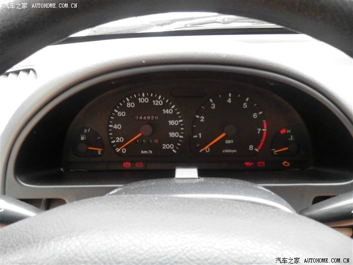

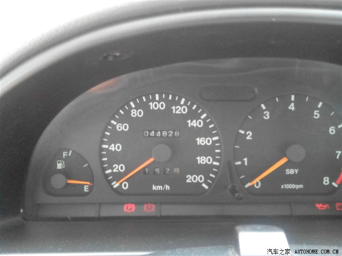

09年12月的白金小羊转眼工龄3年,活不累快45000公里,平时没脾气,吃的少综合平均油耗百公里6.2个油,吃的差一直个体油站93油,现价6.9元。羊友你们油耗多少?喂得料多钱?

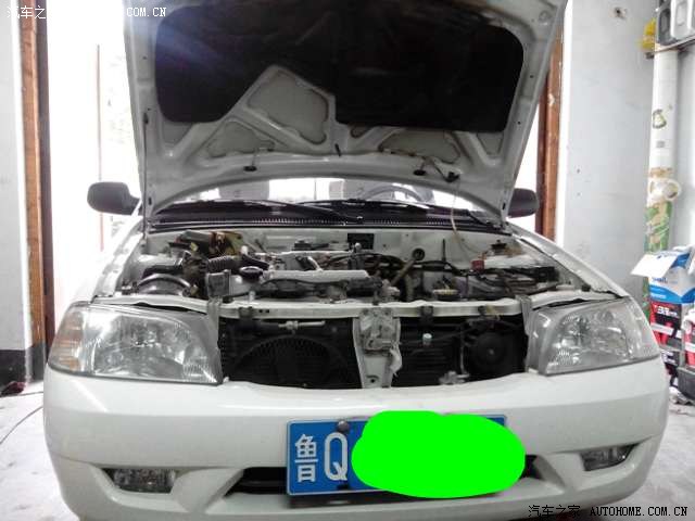

学人家也来个展翅,各位羊友见笑了,平时没少动手给小羊按摸洗澡。

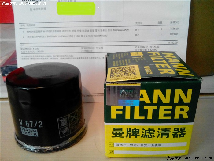

羊心真心不错,不挑食,三保后就自行网购杂油,先是美孚力霸10W30,后是壳牌红喜力15W40,现在壳牌HX5黄喜力,X东网118元,X马迅淘的曼牌机滤21元,今天给小羊保上了,个人觉得车贵贱机滤要用好的,效果就像做血液透析,这样才会有个好羊心。
上机滤。。。此物得到师傅赞许有加,难得

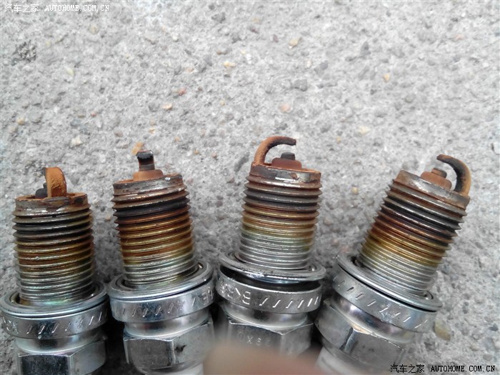

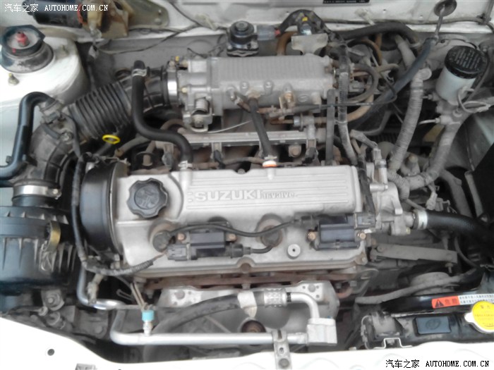

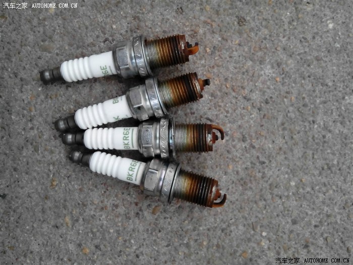

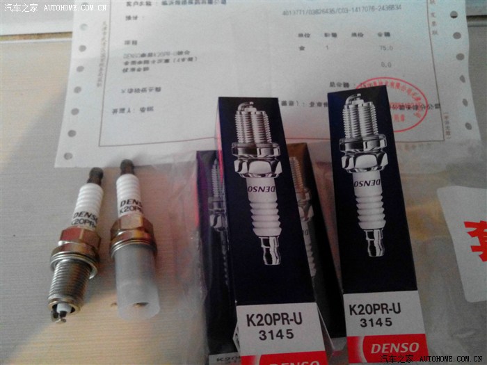

45000了该换火花塞了,第一次奥。。。。,网上没少看,换啥牌子呢,哎,X马迅活动普通日本原装电装4支套装75元,小贵,毕竟比汽配城不知真伪,少被忽悠的好,万一早上上班次次次打不着……,就它了
看看……
原厂原车NGK的
师傅说电极都打歪了,间隙大了,是该换了。貌似积碳不少,还得坛中潜行,各位大侠赐教高招。
下次保养的修内功了。换上一次点火成功。

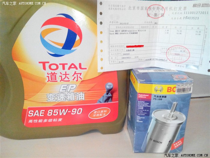

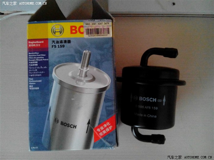

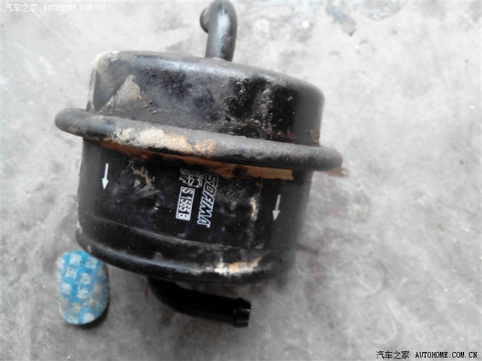

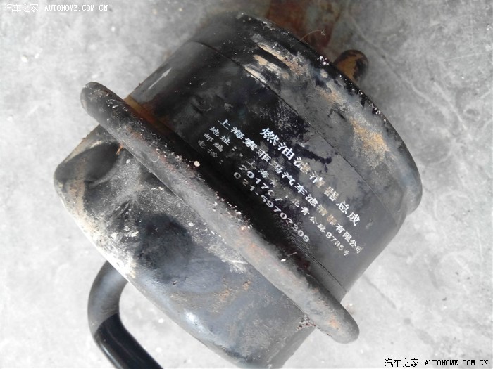

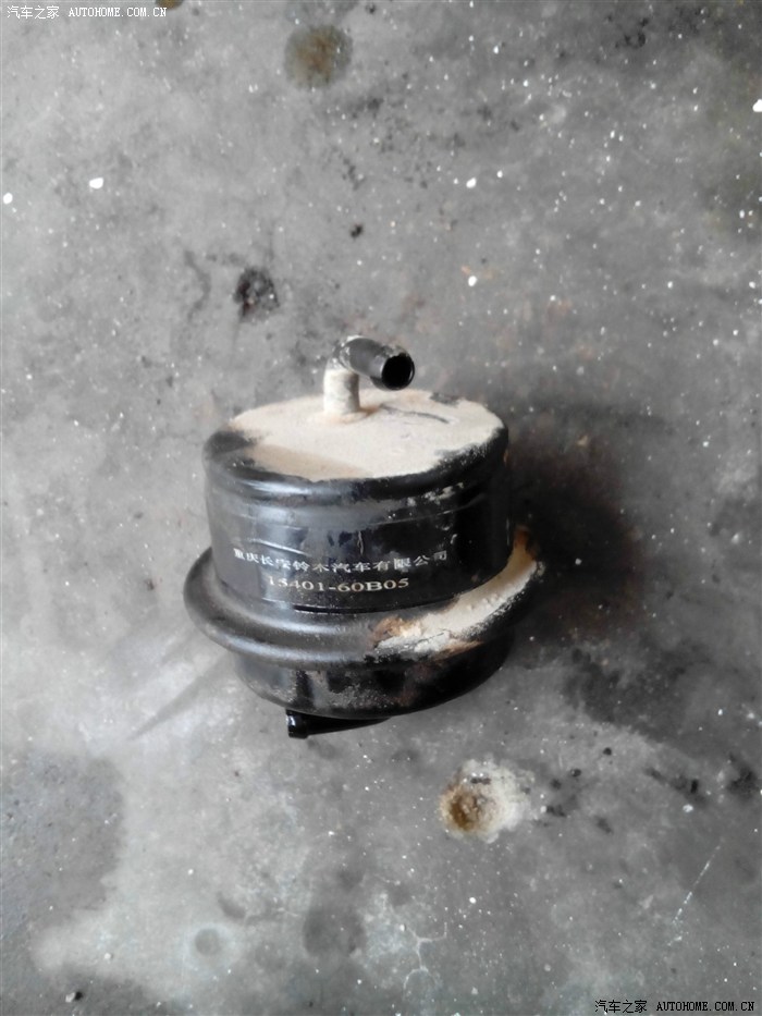

这悲催的汽滤,注定脏了它幸福一路行,原厂索菲玛给供的汽滤,性价比高货,据说大众标配。本想用个博时,买齿轮油送了个。选错型号,来了个雨燕的,路边换油店拿了个冒似三无货收25元,真黑。平时加个体油,下次早点里程换掉它。
各位鉴赏,正派货是好啊
这两样X马迅活动买的汽配定单买够100元,送一件,实付97元。
一并把变速箱油也换了,4升油用了5分之3。

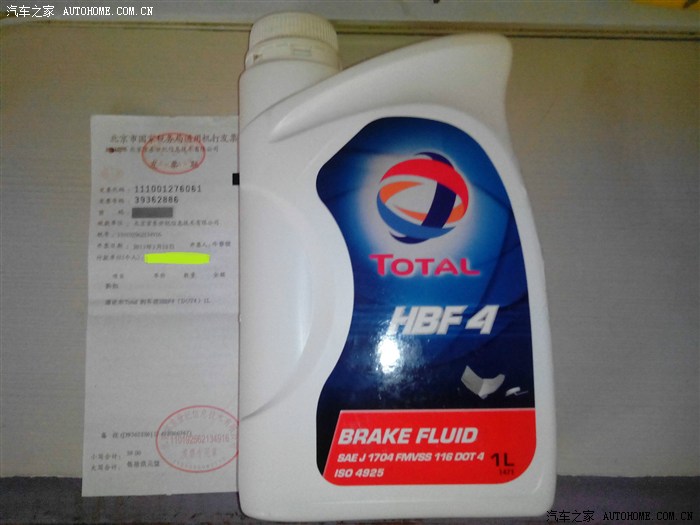

本想换了刹车油,换油师傅说6万再换,本想安全在脚下,此油不常换用点好的,可惜这道达尔还得存一年,呜呜…58元X东1升装,都是好东东。

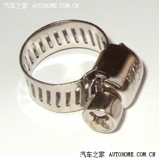

再次说下,这羚羊油滤安装就没考虑用户今后更换,也不留活卡,师傅痛下杀手剪断,从此带了俩环如下
羡慕动手能力强者,以上几项师傅收了40元。
