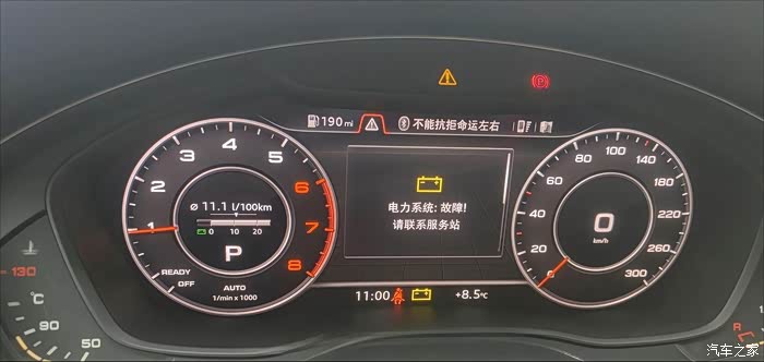

上周三中午,在外面有事,正好准备开着我的老奥迪A4L回家,一坐进驾驶座,一键启动车辆,起动机仅发出“咔咔”微弱声响,车辆无法启动,同时仪表盘电瓶警示灯亮起提示故障。此前车子一直正常,这次状况来得突然,这会儿附近找维修店也极为困难。

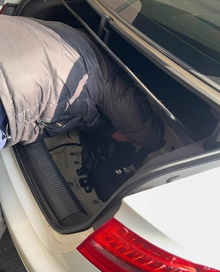

周末,我到泰州药城寺巷汽修店来换电瓶。因提前电话沟通,一切准备妥当。维修师傅热情迎接,熟练打开发动机舱,随后告知19款奥迪A4L电瓶实际在后备箱备胎下方。
以下是详细更换步骤:
1. 打开后备箱门,拿掉遮板,取下备胎,可见电瓶。

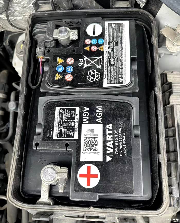

2. 用8号扳手或13mm套筒松开固定螺丝,从固定架取下蓄电池。
3. 先拆电瓶负极,再拆正极,然后拔掉排气管线,取出旧电瓶。
4. 放入新电瓶,插上排气管线,固定好电瓶铁架。
5. 先装电瓶正极,再装负极。
6. 装回电瓶盖板和铁架,固定螺丝,依次装回备胎、固定架等。
维修师傅按步骤顺利更换电瓶,再次启动车辆正常,故障解决。

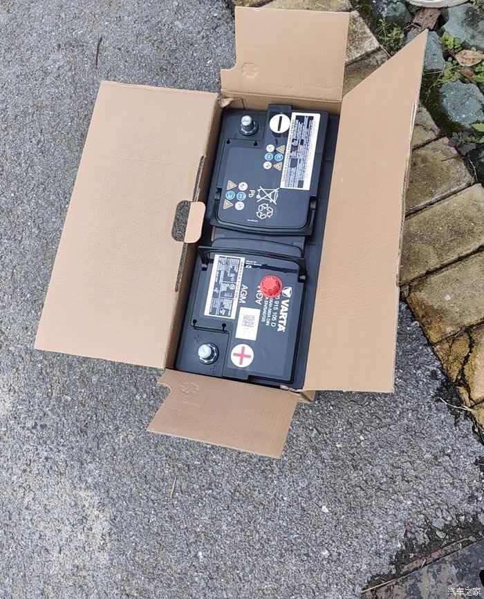

此次我选用的是AGM原厂电瓶,它与1我的奥迪A4L完美契合。值得注意的是,选用原厂电池时,从生产时间到安装使用,间隔最好不要超过6个月。时间过长,即使未使用,电瓶内部化学物质也可能发生变化,影响性能与寿命。同时,购买原厂电瓶要通过正规渠道,确保产品质量与售后保障;注意查看电瓶外观有无损坏、生产日期标识是否清晰等。
