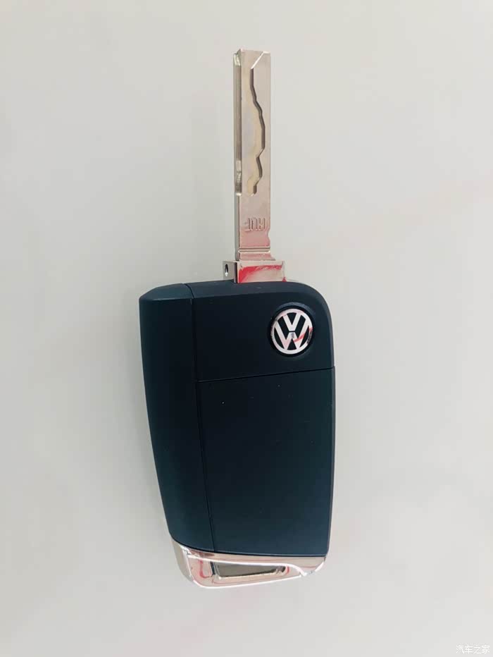

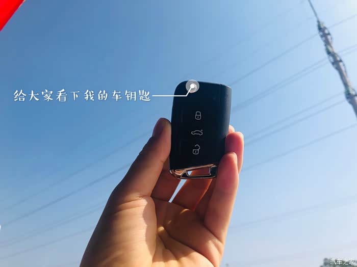

        下面就给大家一一讲解下如何更换探岳的车钥匙,其实学会了真的很简单澳,去超市买了两节同样型号的电池就OK了。我是在某宝上购买的,买的大众原厂的电池,应该比较耐用呢!

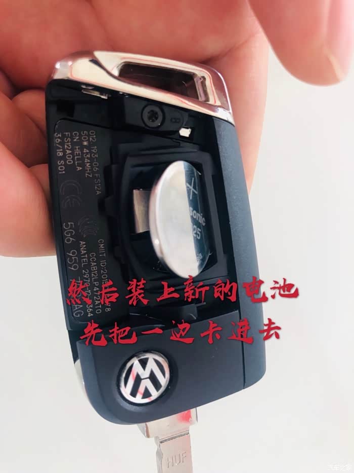

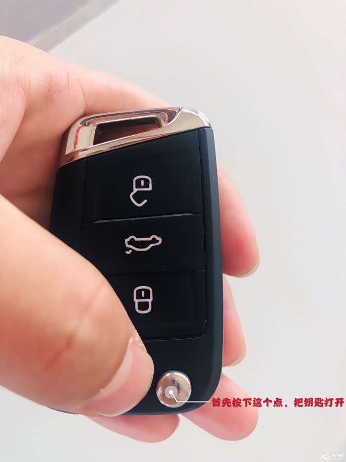

拿出钥匙准备安装新的电池。

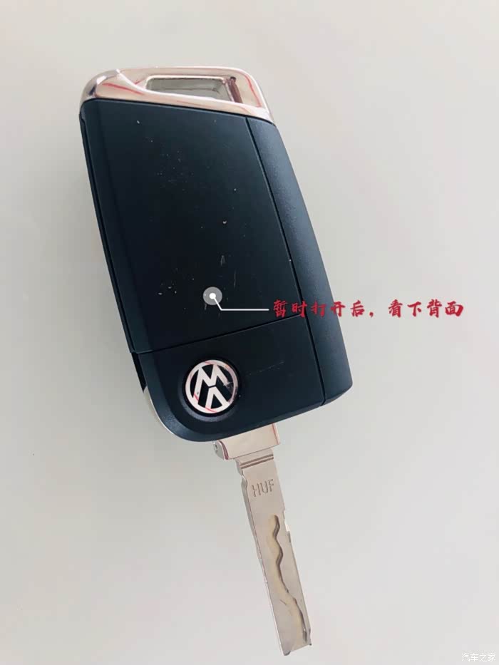

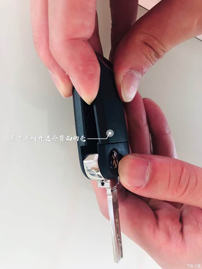

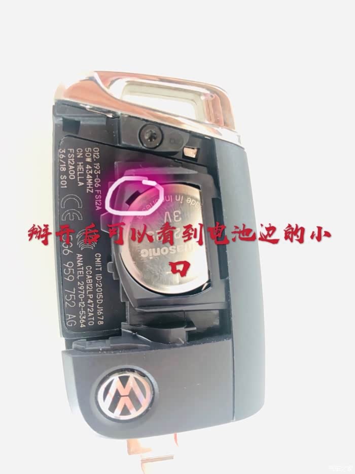

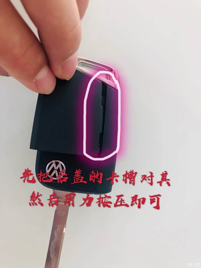

先把钥匙的后壳打开。

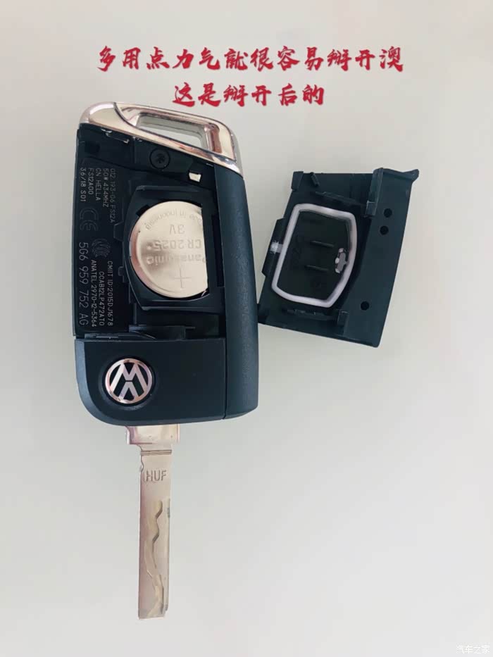

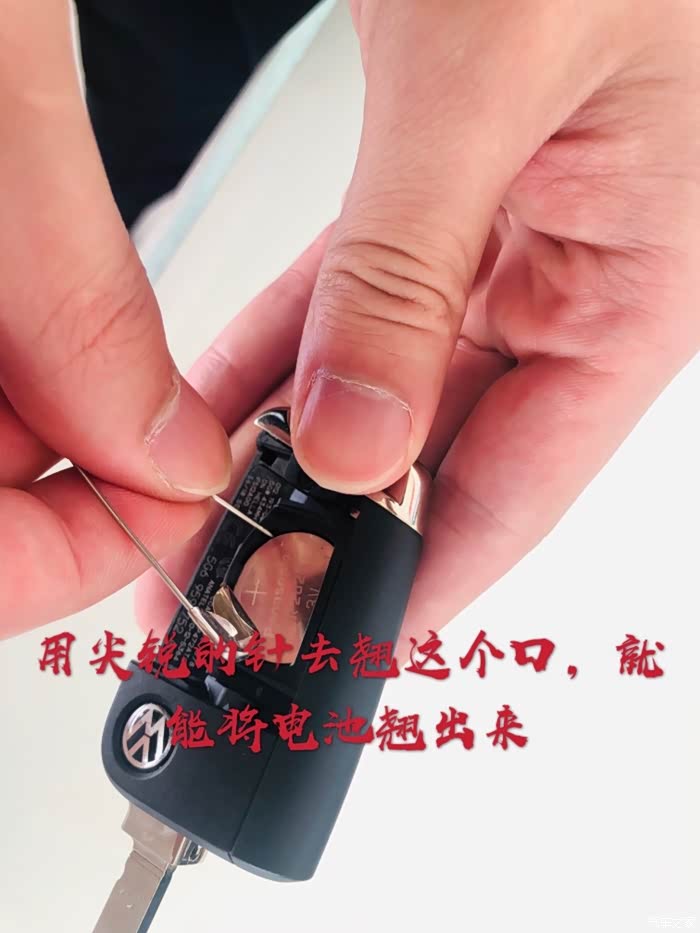

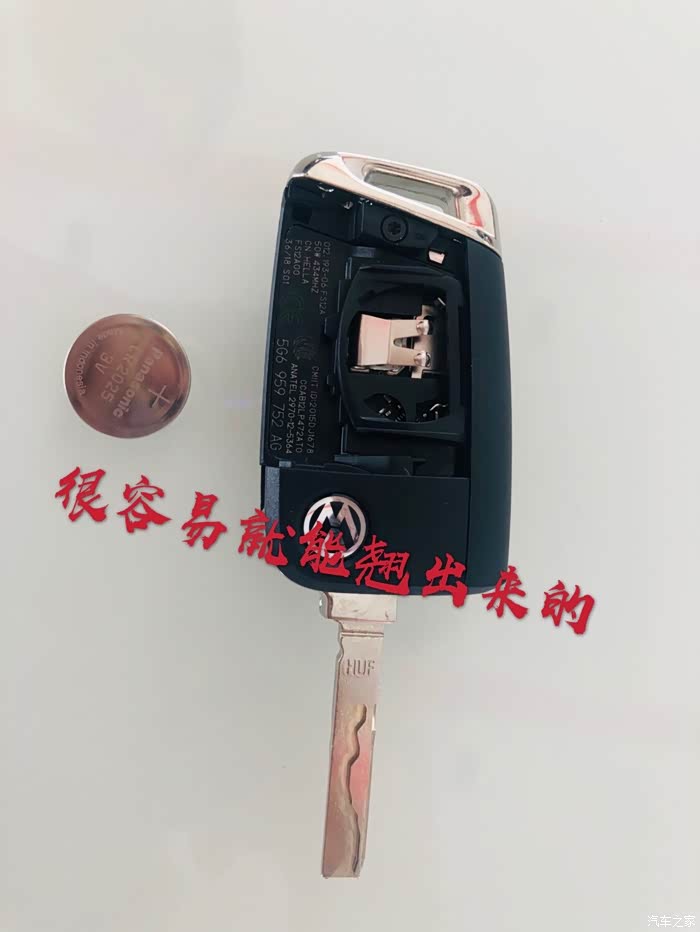

一定要用尖的去翘,要不然可能撬不开呢

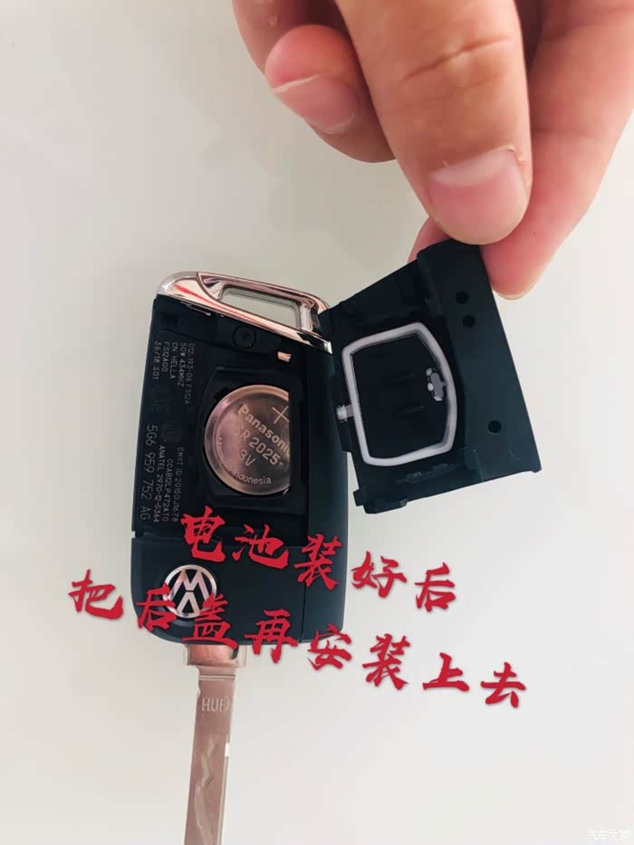

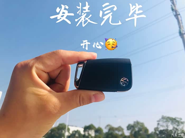

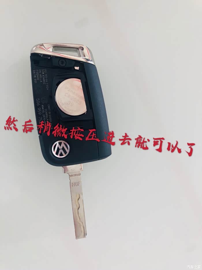

安装完成,又GET一个新技能,以后多学点新技能,用车不愁。
