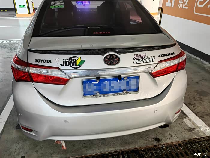

爱车照镇楼

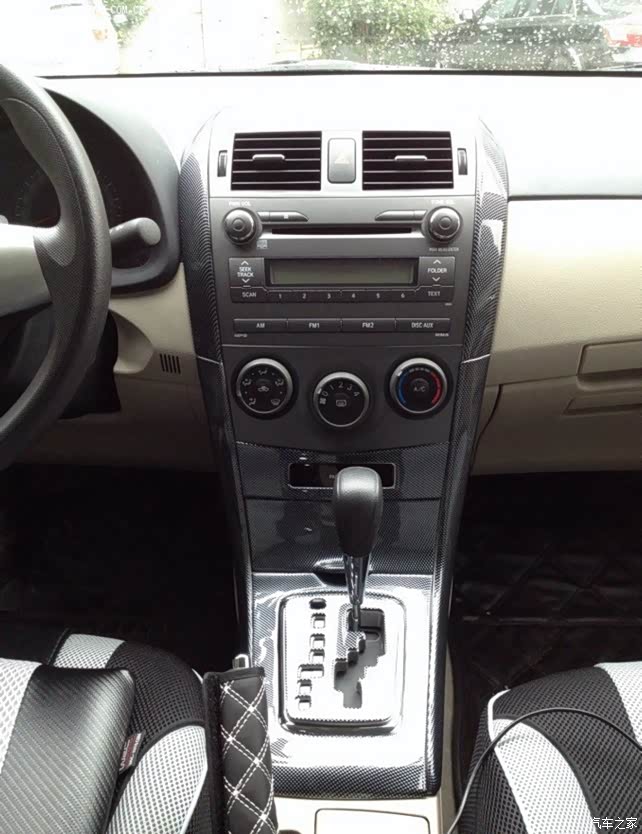

原车织布内饰
    废话不多说,先上改装后的效果图,上图是原车的织布内饰照片,下图是改装完成后的皮质内饰照片。除了视觉上来说更上档次了一点,还有就是织布内饰容易吸灰尘,而皮质内饰就没有这个问题,而且防水防尘容易打理,脏了之后用擦车巾擦一下就OK,非常方便。
改装后的皮质内饰
