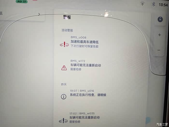

特斯拉model S X电池加热器故障维修经历 出现故障码bms_ u016系统正在执行检查 bms_w035需要检修 bms_u008加速和最高车速降低 bms_w172 车辆可能无法重新启动 bms_ f071无法启动车辆需要检修 bms_ u011无法进行直流快充。

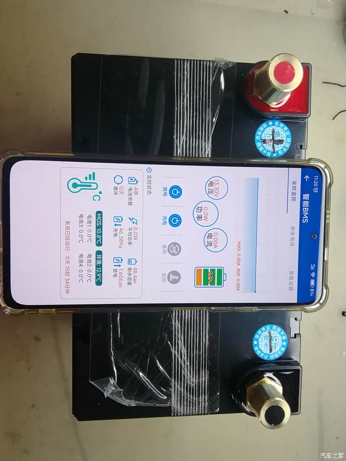

后来经过论坛研究和参照特斯拉维修文档,发现是加热器绝缘问题。这也就说明了为什么Tesla Motors Club论坛非常多的车友超级冲电会提示冲不了的原因!因为超级充电会启动加热器加热电池以改进充电速度。加热器拆下来后用万用表测试发热电阻36欧左右,车辆高压350-400V算出加热功率应该在4-4.5千瓦左右。温度传感器用的是10K的NTC电阻,测试阻值和环境温度匹配!加热器似乎功能都正常,就是绝缘问题了。通俗的说就是加热器对地(车架)有轻微漏电,BMS认为高压漏电了(因为充电机,电机逆变器,电池加热器,PTC空调加热器还有压缩机都是连接的高压)而开启保护,指示继电器断开,导致车辆提示无法充电可能无法重新启动,严重点的会直接断开高压,导致DC-DC也断开,车辆12V供电消失只剩下12V电池给车载电脑供电,过一会儿屏幕会提示电池电量低,如果12V电池不好的话等不到加热器冷却后高压重新连接上线,12V电池耗尽车辆就黑屏没有任何反应了。我在长沙就经历了高压断开,车辆无法启动,挂不了档,提示12V电量低。好在我2年前就自己更换组装了一个磷酸铁锂智能保护板电池(照片里面黑色12V电池)。当时拿出手机用保护板app关闭12V电池的放电,车辆立即黑屏无反应,等几分钟后重新打开12V电池车辆重新启动就好了。

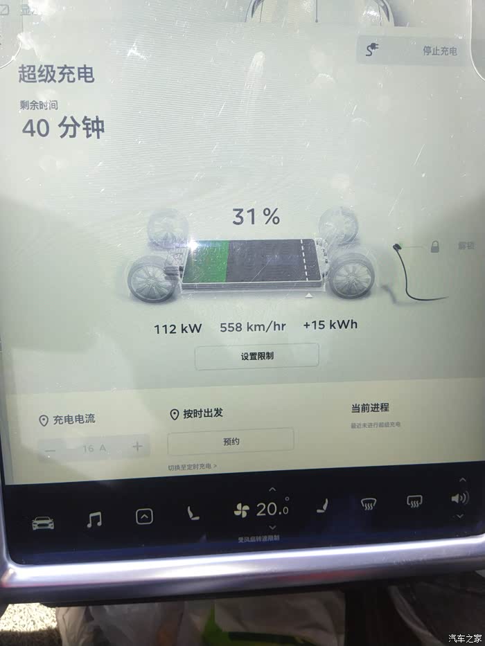

    顺丰邮寄2天到,维修1天,发回2天,第五天收到。把全部拆下的组件和加热器装好。跑几公里后故障码消失,心里狂喜。车辆ok。闲鱼有10天收货时间,先不确认收货,第二天就去V3的超级充电站充电。我的妈呀,充电功率高达112千瓦。我记得这个速度我只有在刚刚提车的时候见过,上次超冲都是二三十千瓦最大没有超过40千瓦,一直以为我是老款车型充电功率被特斯拉受限了,原来跟加热器有关。后来跟维修师傅说才知道应该是加热器绝缘好了,超级充电才舍得给高压大电流。

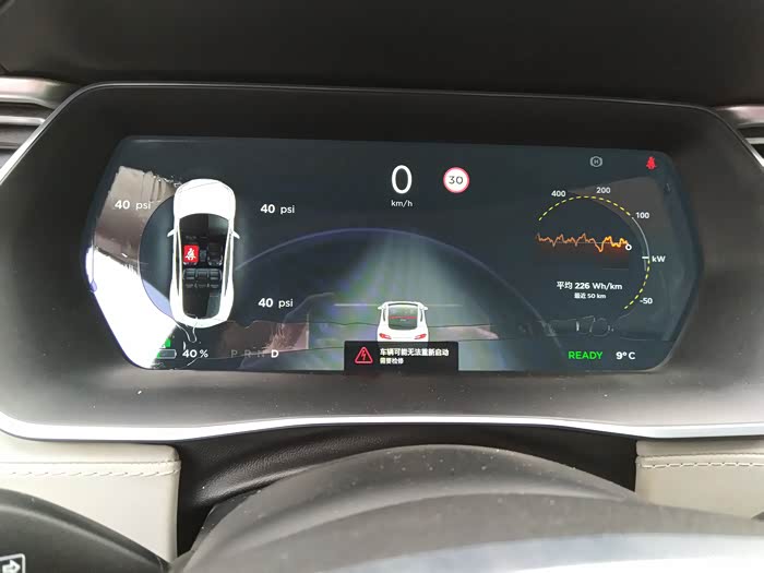

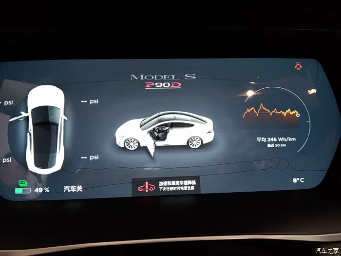

出现了故障码,很久前超充充电速度就开始慢,最近的一次只有40千瓦左右!

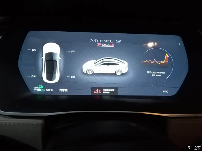

这个是维修加热器之前最后一次超充直接提示无法启动,并且车辆断开了高压,挂不了档,提示电池电量低。当时多亏了两年前更换的智能电池,要不然就要拖车了!

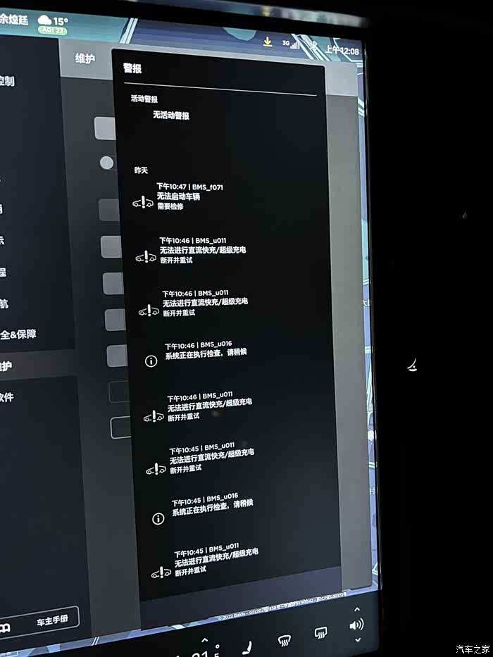

这个是车友提供的图片提示超充充不了

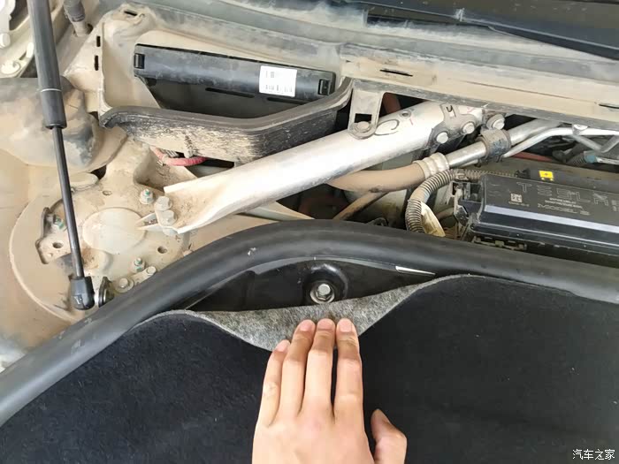

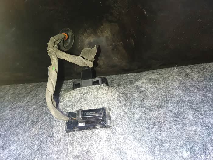

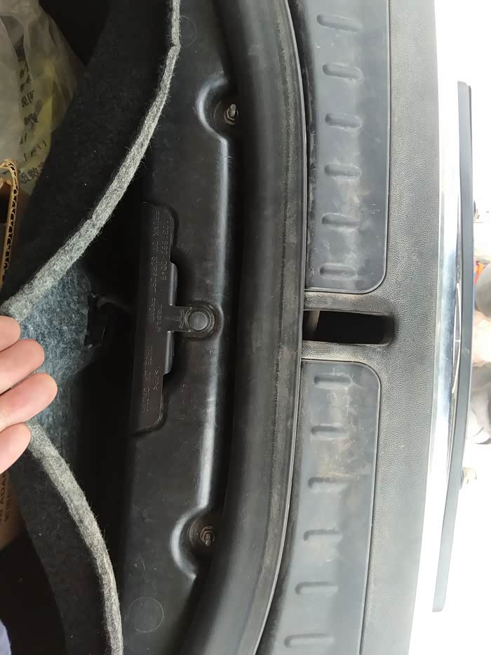

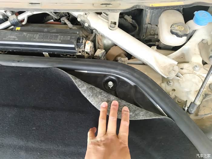

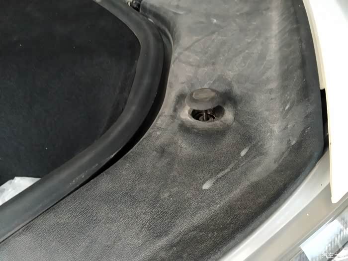

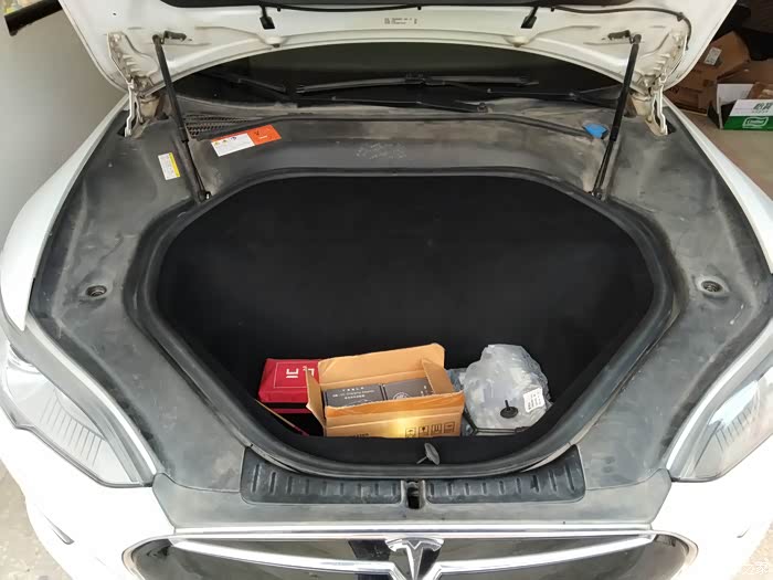

第一步拆掉塑料覆盖物和前备箱,注意两边盖板两颗大大的塑胶帽螺丝用手拧就可以。前备箱前部一颗上部两颗共三颗螺母。注意前备箱有排线要先轻轻抬起取下才完全拿起前备箱。
整体拿掉前备箱的图片,12V电池已经更换为尺寸刚刚好的智能保护板的磷酸铁锂。下回再写更换磷酸铁锂电池后的好处以及过程!

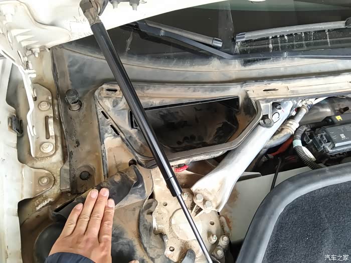

第二步拆开空调格和里面的塑料漏斗,先拆两个塑料卡扣再拆里面两个螺母就可以取下漏斗。

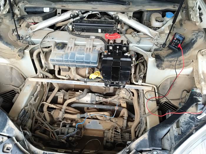

拿出漏斗后才能操作断开第一反应循环(断高压)

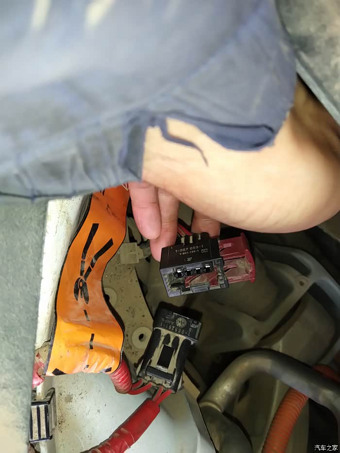

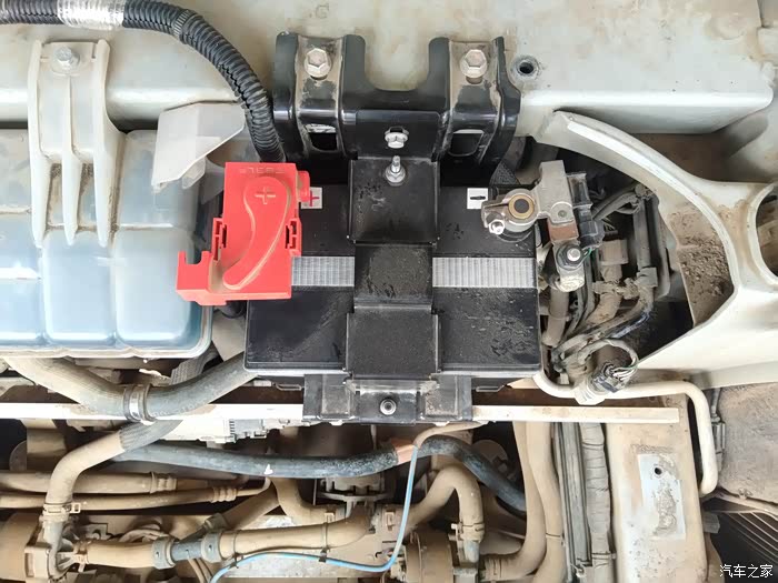

第三步断开12V电池和第一反应循环(断高压)我没有取下电池负极是因为我使用app把12V电池关闭放电了。
断开第一反应循环(断高压),这个是12V的继电器供电不是高压电,高压继电器就是这个电维持的。把红色的卡扣往侧上方顶就可以解锁了。

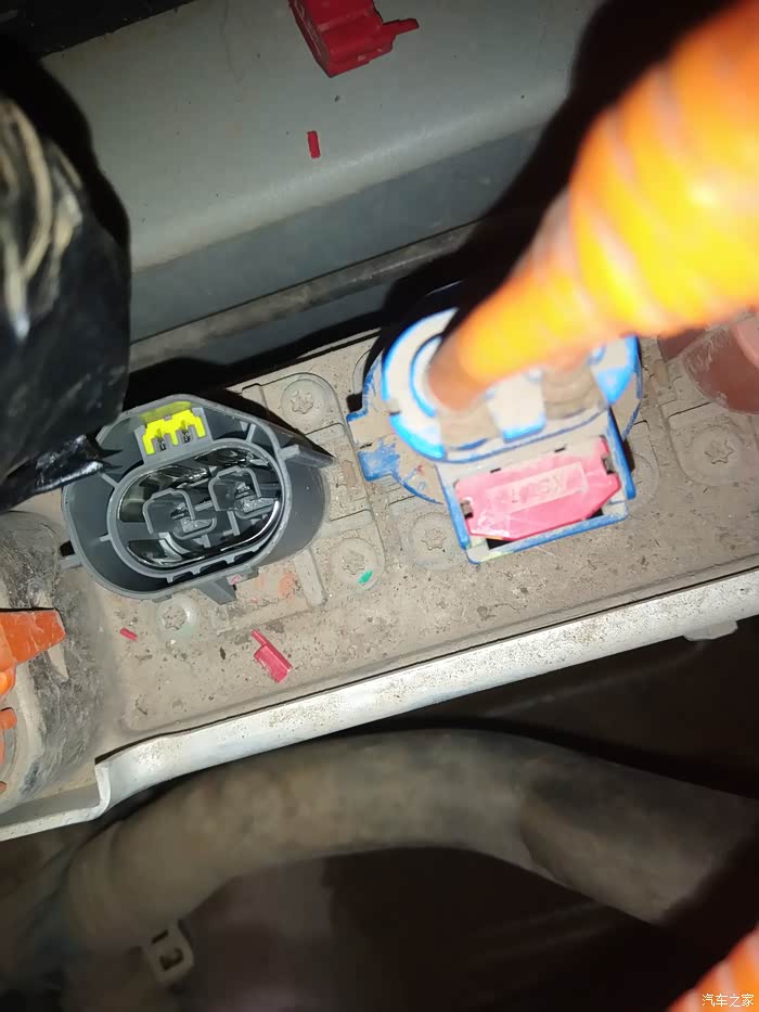

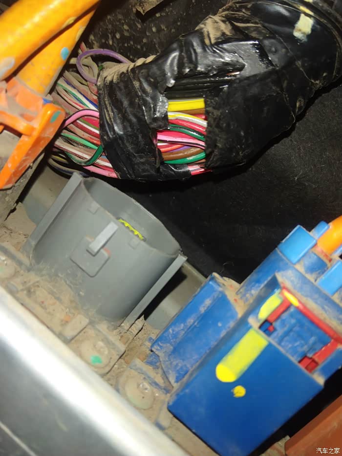

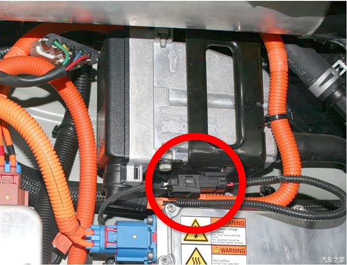

第四步从前高压接线盒上断开加热器的插头,红色的锁扣往上提起后,把卡扣往里面压下的同时把插头往上提就可以取下插头了。第一次没有经验把卡扣都搞烂了,还好还可以锁住。
我的车是第二个连接头就是加热器的,不同车辆具体以加热器连接的位置为准。

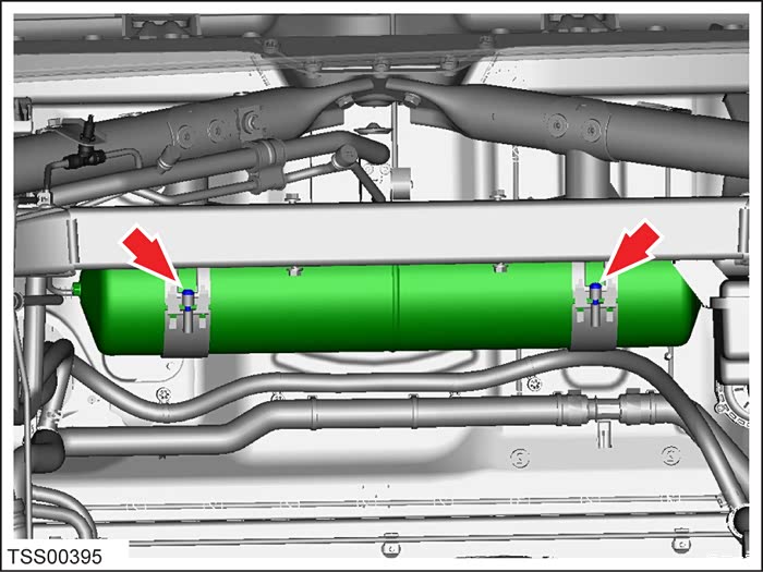

第五步拆下保险丝盒和空气悬挂的储气瓶。这里太复杂忘了拍照,借用的维修手册照片。空气悬挂的储气罐就在保险丝后面,拆下保险丝就可以拆这个了.如果储气罐放气了,装好记得先打气到100-120psi才启动车辆,要不然储气罐没有气打气泵持续打气有可能发热停机,甚至坏掉!

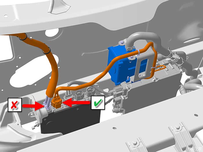

第六步 从车架上拆下加热器。前高压接线盒第二个插头就是加热器插头。蓝色部分就是加热器的位置。
注意先拆下两个温度传感器的插线以免弄断线。

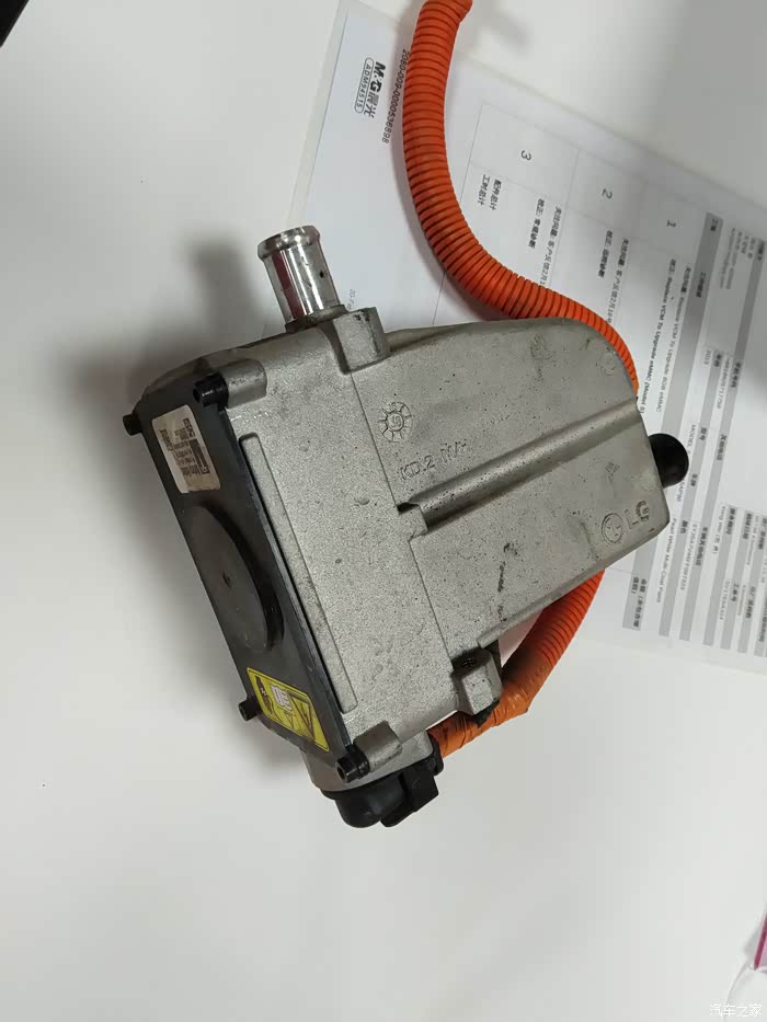

拆下的电池加热器
装上维修后绝缘ok的电池加热器充电速度感觉太快了有点飘!

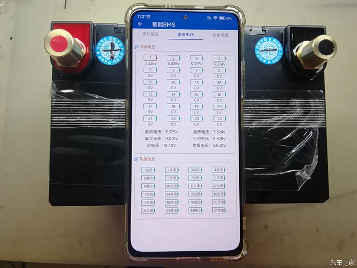

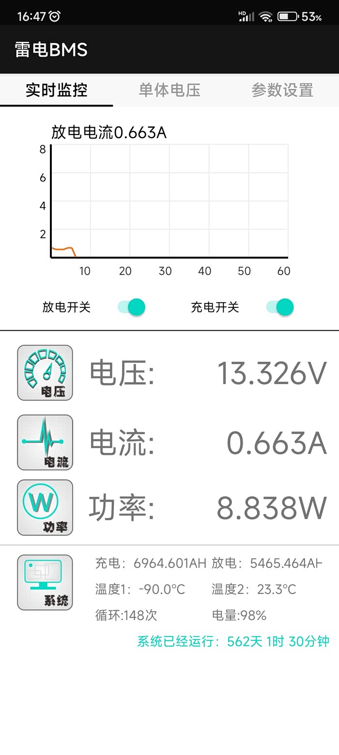

磷酸铁锂界面和实体电池,电池大小和特斯拉尺寸一模一样,保证安装完美匹配。
详细四串电池信息
这个是我车上一直使用的电池,因用了一年多后重新拆下更新保护板的固件后数据清零了故电池数据显示只有562天,实际已经三年多。现在保护板是最新版本的和我的界面有点不一样但主要功能基本一致。
