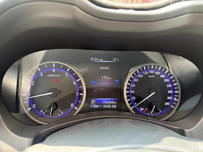

车型:2015款英菲尼迪Q50L 2.0T 舒适版
里程:176456 公里
报修项目:高速行驶时整车异常抖动、跑偏、抢方向。

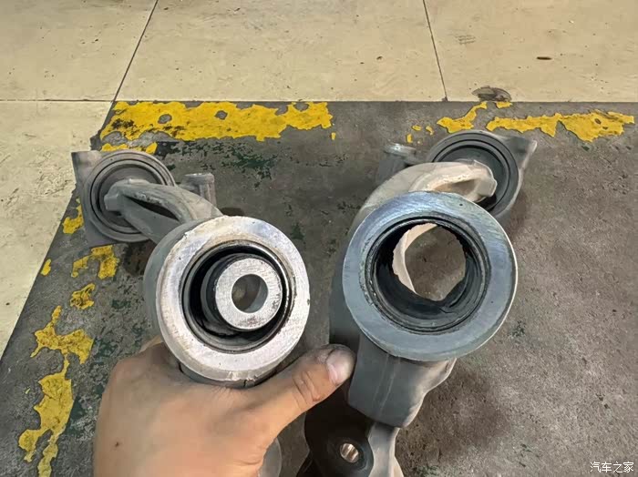

前下摆臂胶套断裂:此部件是连接前悬挂和车架的核心部件,负责定位车轮和缓冲震动。

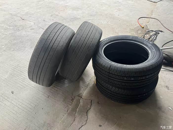

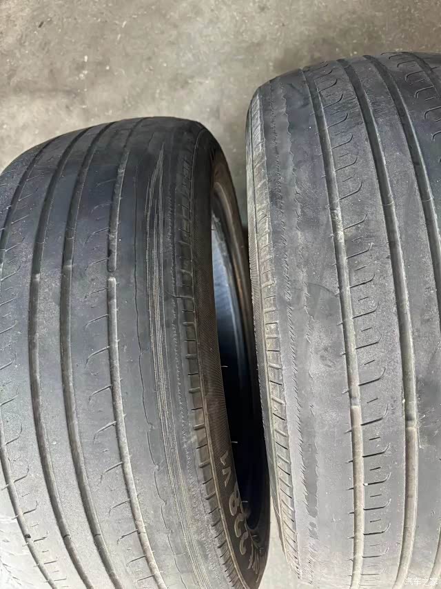

轮胎偏磨:由于下摆臂胶套断裂,导致前轮定位参数(主要是外倾角)严重失准,造成轮胎异常偏磨,且磨损极其严重,已暴露出内部的尼龙帘线。
安全隐患说明:下摆臂胶套断裂会直接导致车轮定位失控,在高速行驶时有断轴、脱轮甚至车辆失控的极高风险。轮胎帘线暴露则极大增加了爆胎的风险。

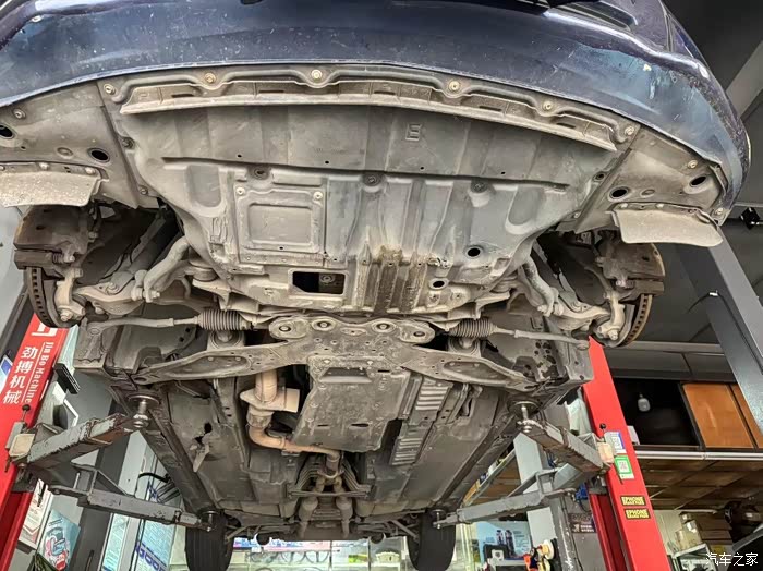

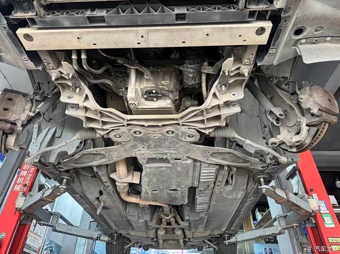

底盘检查:将车辆举升后,对底盘进行全面目视及撬棒检查。

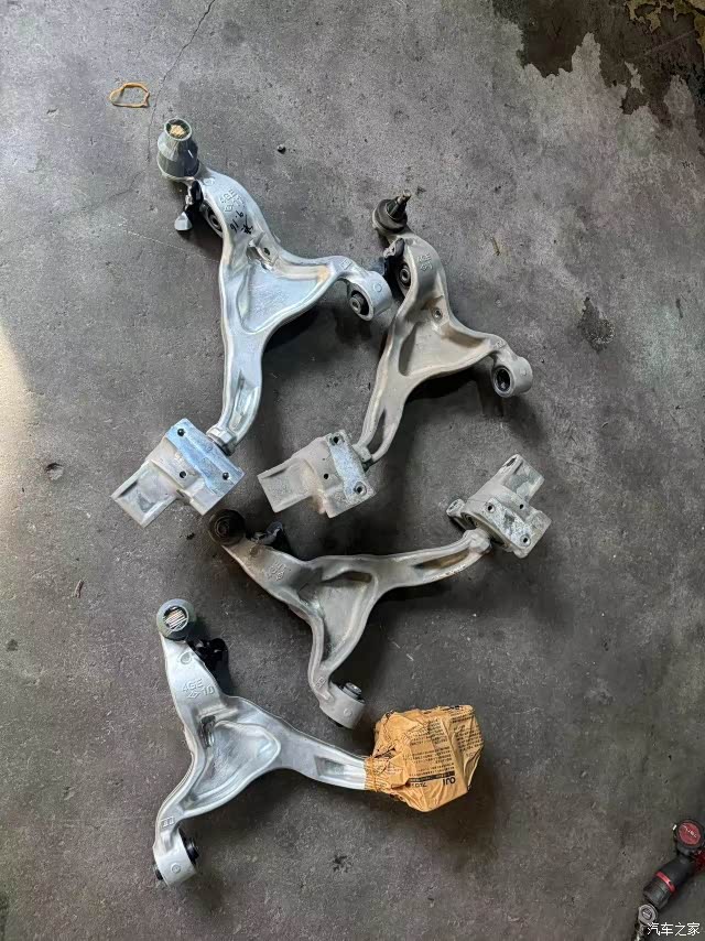

更换原厂前下摆臂总成。
必须更换左右两侧总成(即便一侧未完全断裂,其胶套寿命也已接近极限),以确保悬挂几何对称和行驶稳定性。
更换两条前轮胎。
因偏磨严重且帘线暴露,必须更换。建议同轴轮胎使用同品牌、同花纹、同磨损度。

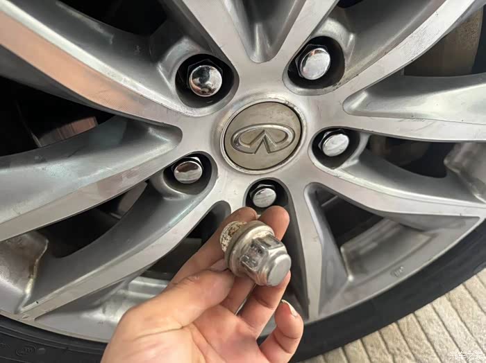

更换改进型一体式轮胎螺丝。原厂分体式螺丝长期使用后,外壳易腐蚀、胀大或滑牙,导致拆装困难甚至损坏。更换为后期改进的一体式螺丝可彻底解决此问题,提升可靠性和维护便利性。

写在最后:本次故障的根本原因是下摆臂胶套达到寿命极限后未及时检查更换。此类橡胶部件属于易损件,随着车龄和里程的增加会自然老化。定期对车辆(尤其是高龄、高里程车辆)进行全面的底盘检查至关重要,能够有效预防此类高风险故障的发生,保障行车安全。
