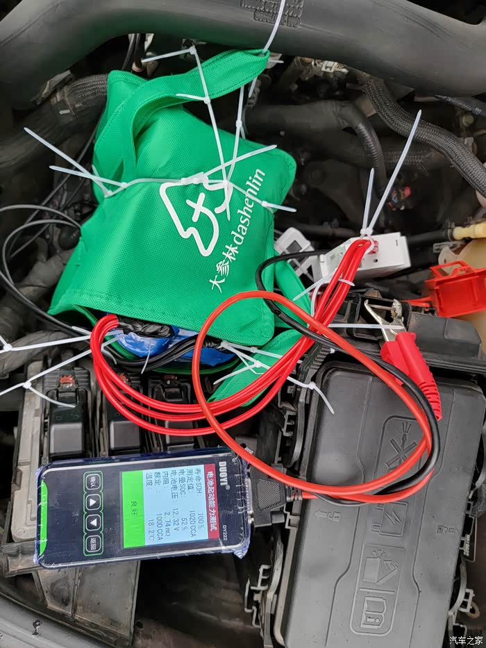

电瓶用了2年,容量明显衰减,为更好保护电瓶及解决车本身的缺陷(机舱无电瓶,电瓶放置后备箱,导致电源线太长,存在启动压降及一些波动),故加装超级法拉电容,增强机舱的电源性能,该类型电容非常安全,不会爆炸起火,充放电能力强。

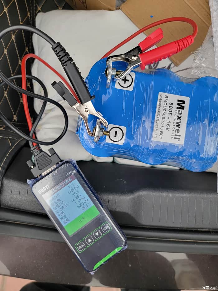

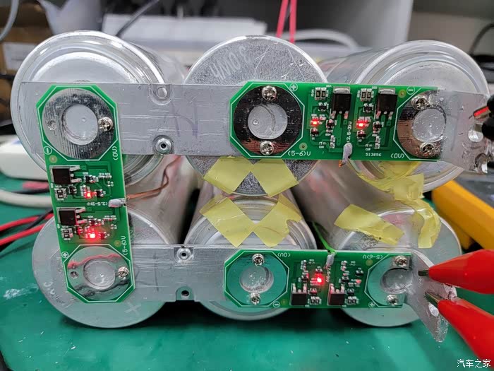

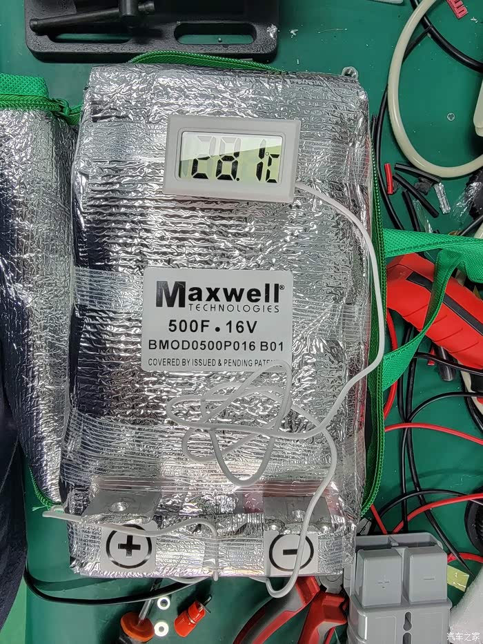

1、拆机二手超级法拉电容,6个2.7V/3000F,串联组成16.2V/500F(带均衡保护板,单节电压超2.7V即进行放电),电容组内阻1.59mΩ、放电能力达1755CCA

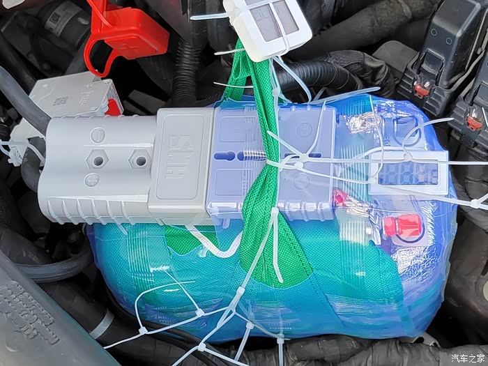

2、100A空气开关C型,防止电容击穿短路后,导致电瓶短路损坏相关电源线。
3、350A对接开关,方便分离法拉电容,而无需拆解引线及螺丝。

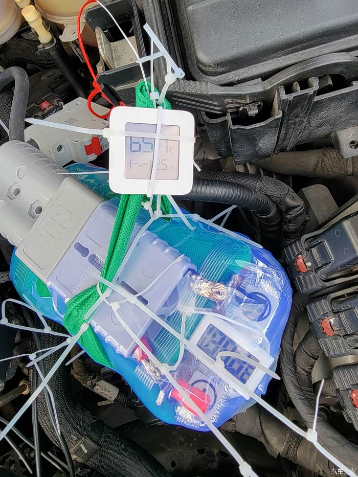

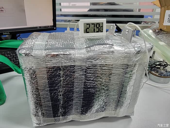

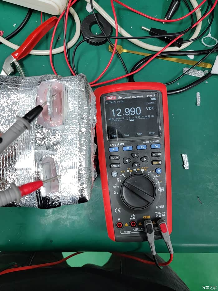

5、热缩管对折宽330mm*1米,用于法拉电容等器件的收缩固定及隔热。
6、铝箔纸390*190*40 多个,用于多层包裹法拉电容进行隔热。
7、2.5平方电源线红黑颜色多组。
8、螺母垫圈、扎带、接线柱等多个。

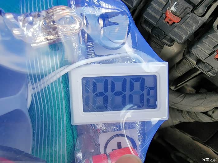

9、温度计一个,用于电容内部的温度检测,确保温度不超过70℃。
实测效果:

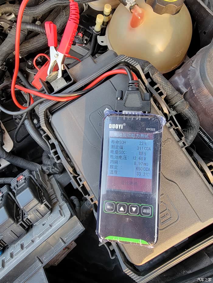

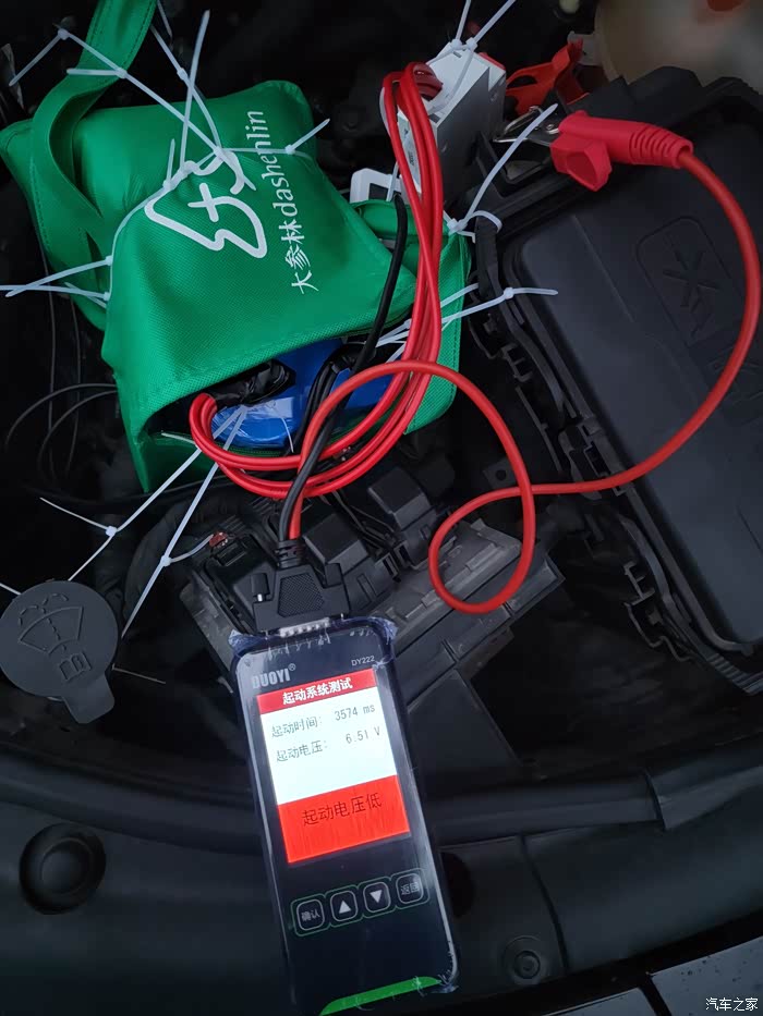

1、未加装法拉电容,机舱启动电压低至6.5V,测试内阻8.97mΩ,放电电流仅311CCA。
2、增加法拉电容后,机舱启动电压低至8.9V,测试内阻2.74mΩ,放电电流达1020CCA。这个数据为之前采用10平方的电源线(4组2.5平方并联),改用新的25平方电源线后未测试,后期补测。

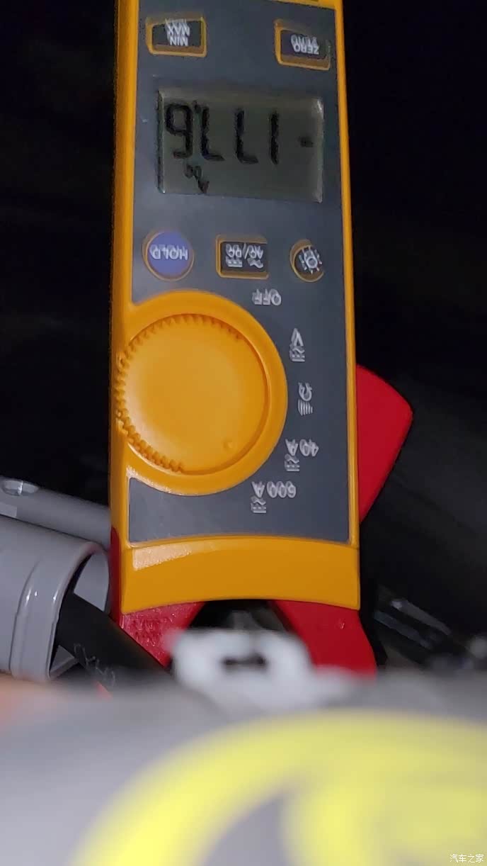

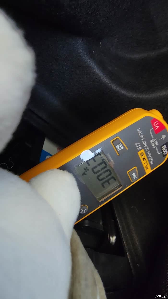

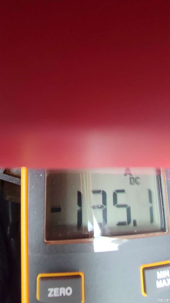

4、原车单电瓶点火启动,电瓶放电电流达300A,充电电流65A。
     ①、增加超级法拉电容后,10平方的电源线放电电流分摊135A,充电电流108A。
     ②、25平方的电源线放电电流分摊178A,充电电流101A。
     上述电流非瞬间峰值电流,无示波器采集,为钳流表测试。
5、改制的隔热措施,机舱温度66℃,电容内部44℃,可满足超级法拉电容的工作温度要求。

2、超级法拉电容存在漏电现象,买的这组电容一天掉电0.16V,如果长期停放,需断开空开,防止电瓶亏电;建议自己买48V法拉电容组拆解,再从中配对6个,可保证掉电每天0.04V。
3、超级法拉电容不耐高温(最高70℃),需特别注意隔热,超过或接近极限温度,容量会逐渐衰减直至充放电失效。
4、为了安全(防止过压短路)需增加均衡板,但同样会加大自放电现象。
机舱电源性能测试
原车电瓶启动电流
法拉电容购买的法拉电容放电性能测试
增加法拉电容机舱电源性能测试
10平方电源线法拉电容启动分摊电流
25平方电源线法拉电容启动分摊电流
无法拉电容的启动电压

法拉电容均衡板
法拉电容隔热改制1
法拉电容隔热改制2
法拉电容隔热改制3
法拉电容隔热改制4
机舱温度测试
法拉电容内部温度测试
