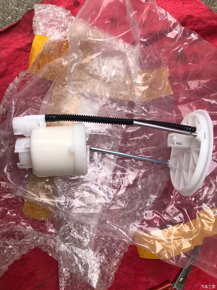

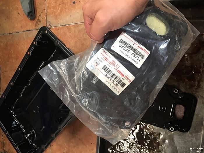

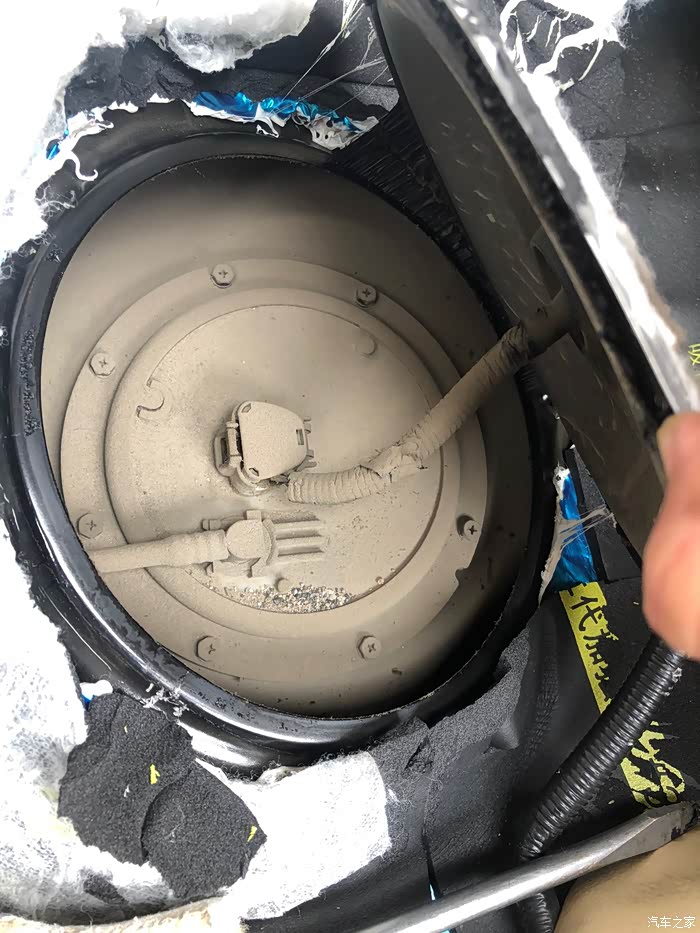

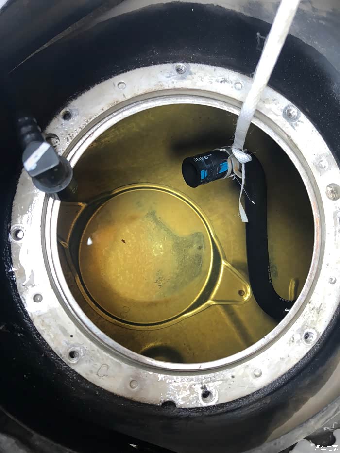

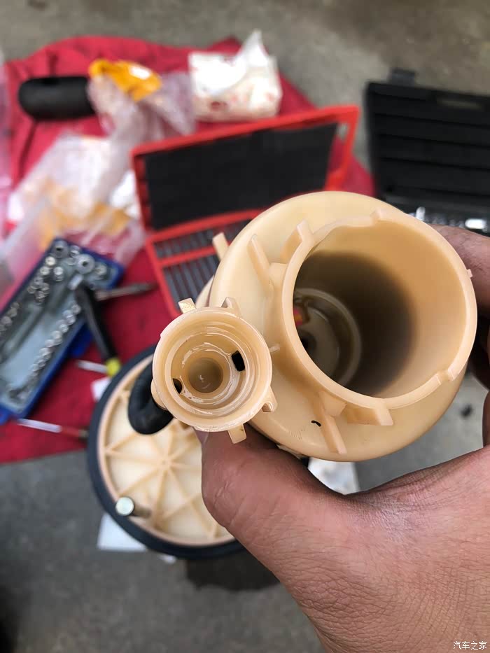

我的v6DTS 2020/01/05 17:31:39 发表在 主楼

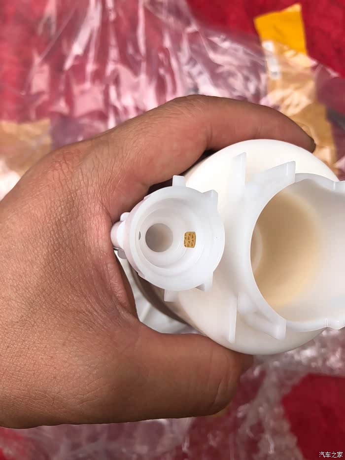

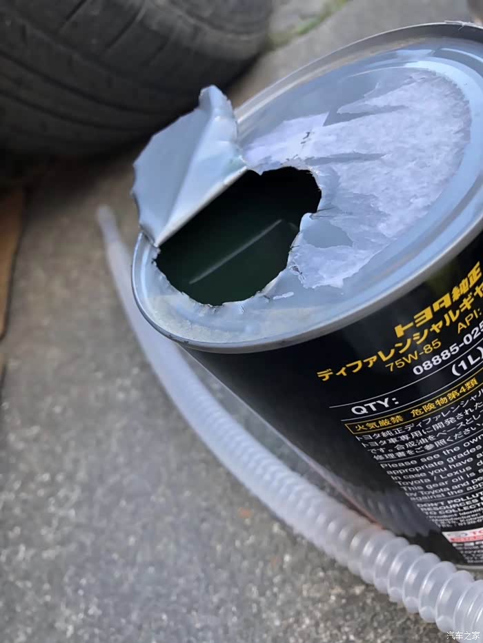

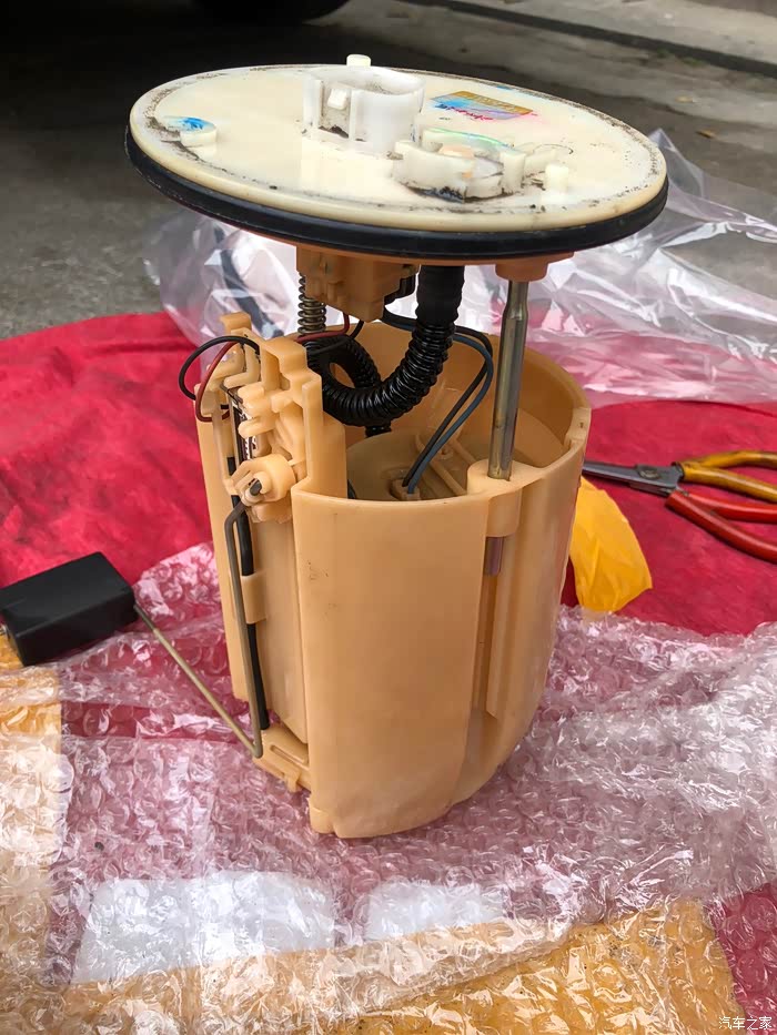

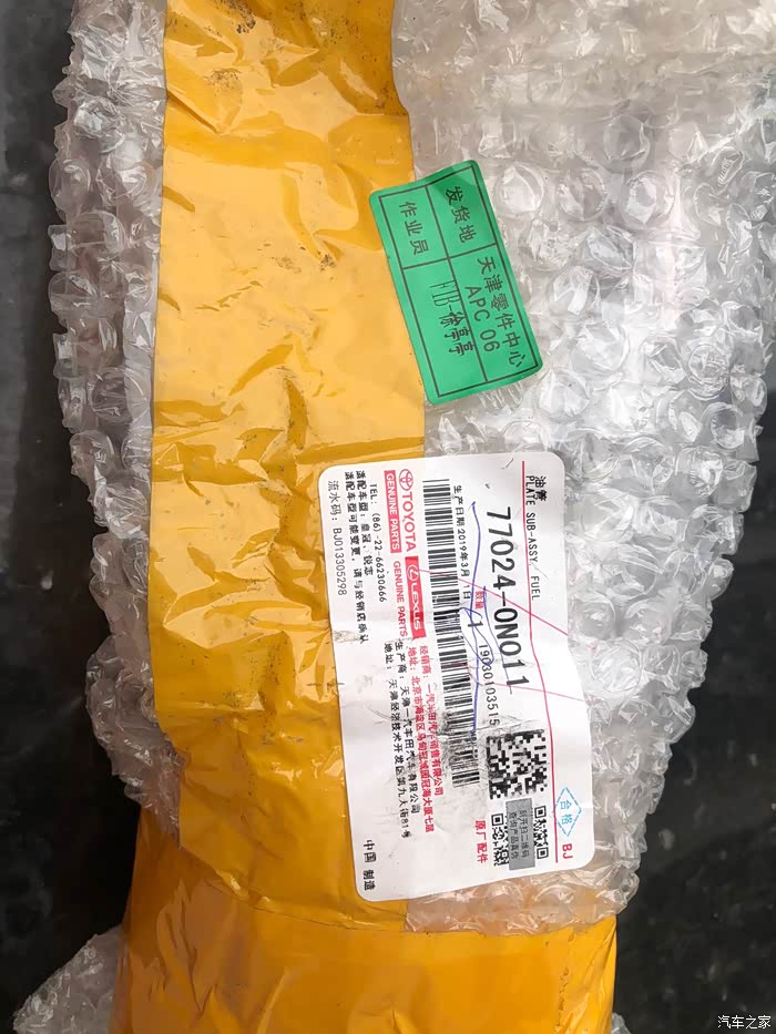

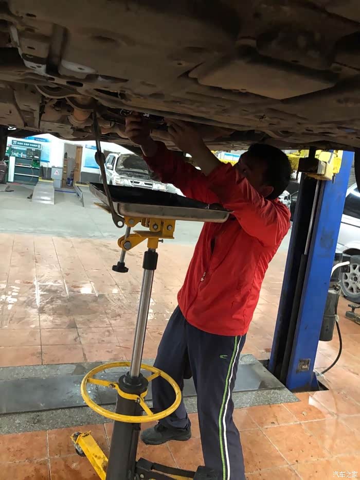

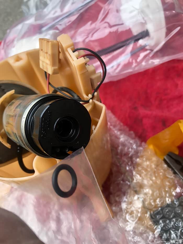

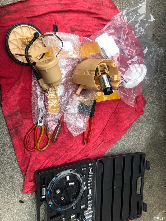

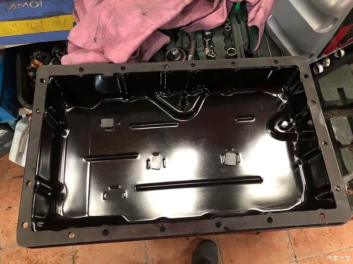

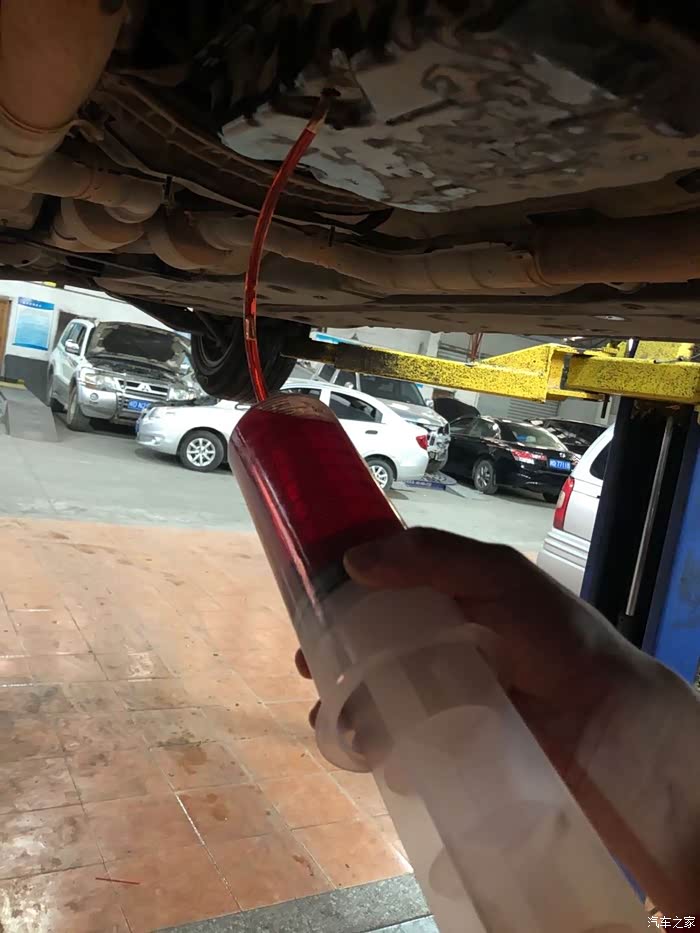

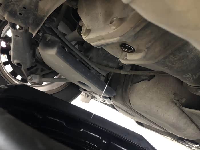

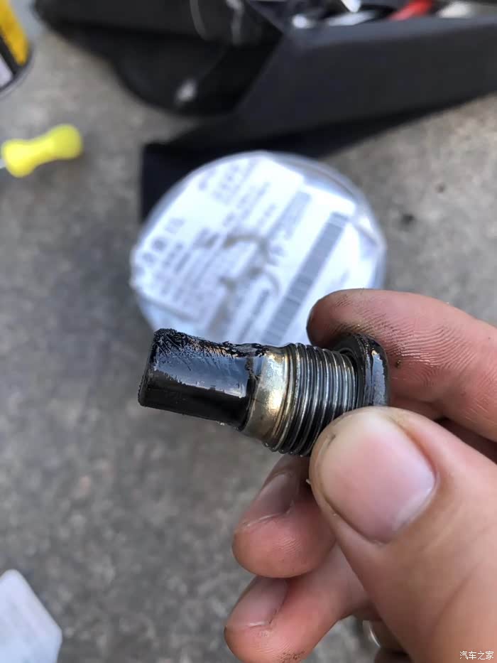

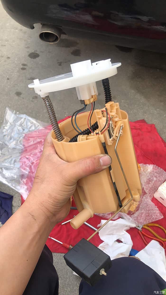

车辆保养好坏直接影响车的状况,这次更换两项,变速箱油跟汽油滤芯,变速箱油坚持重力换,安全又省钱,更换两次换油,拆油底盘,换滤芯,密封垫,第一次换出来差不多3.5升,跑了100多公里,这次直接放油,然后再加油,油量2.5升左右,这样整个变速箱油达到百分之八十新油,坚持4万公里换一次,汽油滤芯拆装简单,新旧原装原位装回就OK大小保养全部自己做,这是本人,边干活边欣赏车的一些设计汽油滤芯,所有配件坚持原厂,装配才能达到原装原位,品质保证拆下来的油底盘还算干净,这是处理好的,密封垫新安装大注射器,花了23块买的,用途广泛坚持原厂配件,不怕贵,只怕拿不到货原车,17万公里清晰可见,油管没变硬小孔里就是...
zhuanqian51888 2020/01/12 12:04:58 发表在 17楼
请教,你注射器从放油空再注射进去吗?怎么判断是否加够
