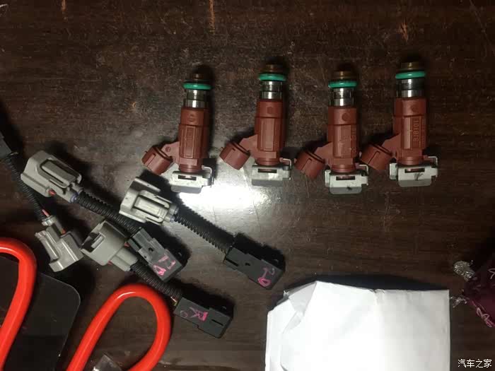

X宝上购买的世博(型号:FBJB101)12孔喷油嘴
做工非常细致

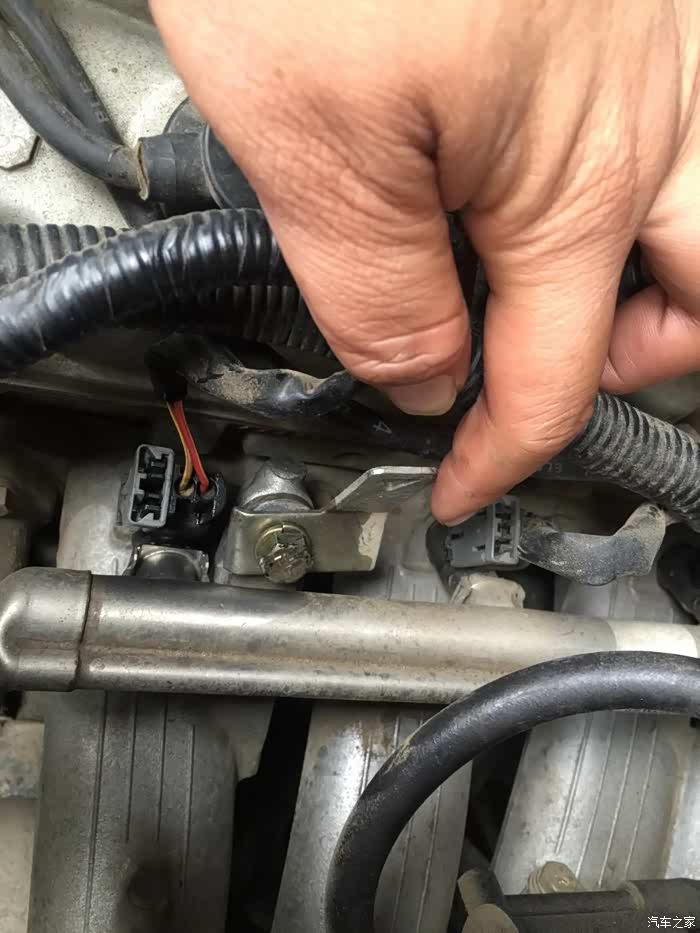

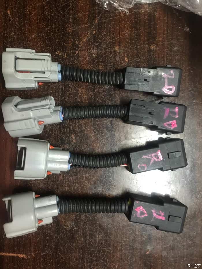

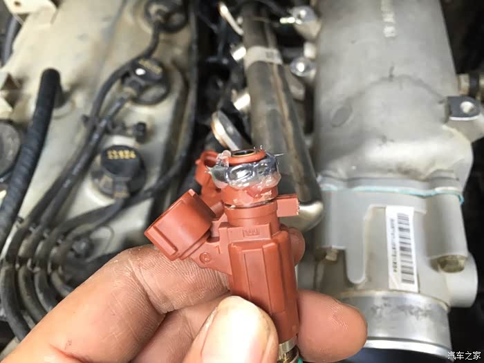

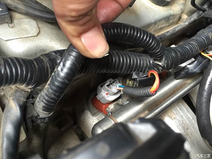

转接线头,(朋友买错了。不是这个型号的接头,后来我自己帮他破线搞定)

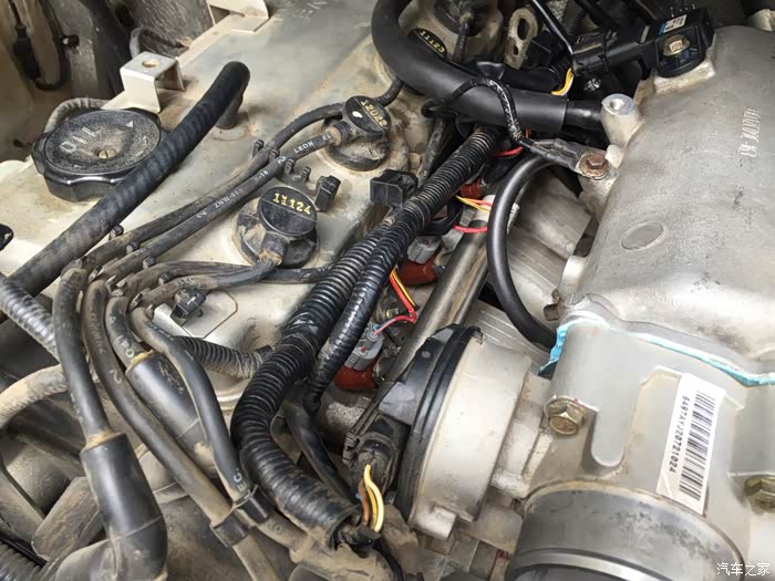

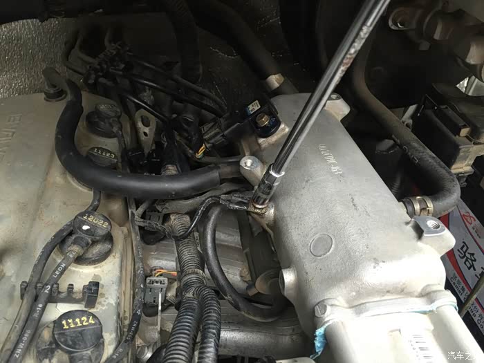

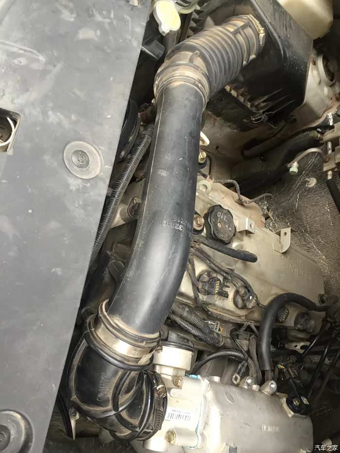

先拆进气管方便后续作业,使用12的套筒,拆两颗固定螺丝。然后再用一字起拆进气管弯头和节气门的螺丝。非常容易拆下来。

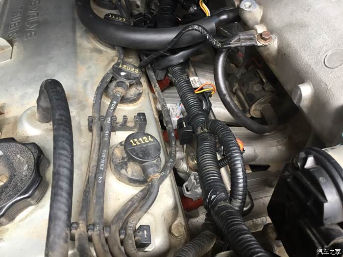

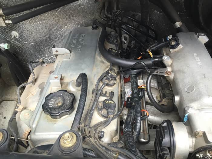

使用7的套筒拆上面的连接线,用一字起子拆管路。方便作业

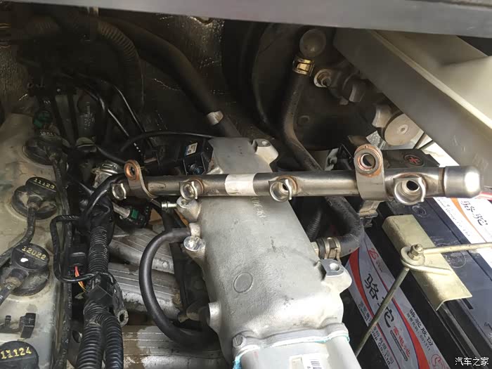

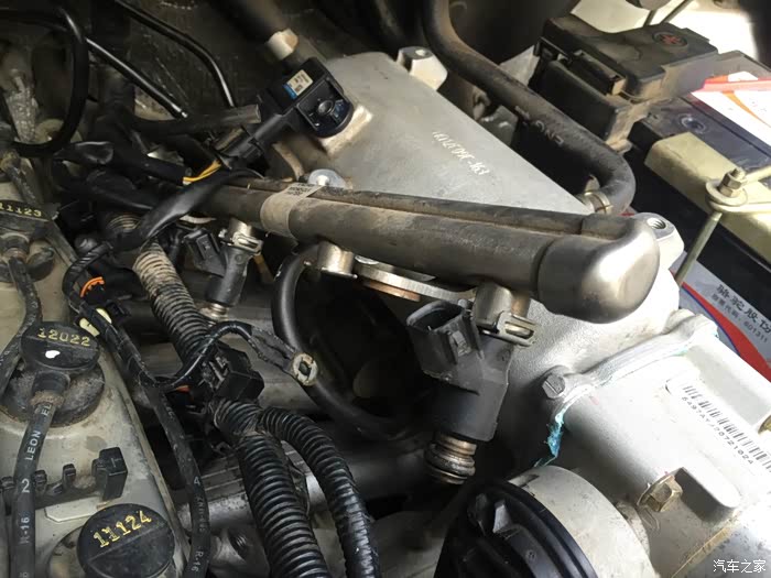

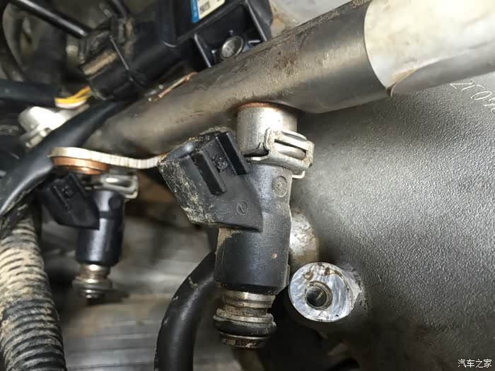

固定高压油轨就是两颗螺丝,用12的套筒。因为角度问题拆卸这个比较麻烦点。
拆高压油轨的接油管,在油轨前部。按住接头两边就可以拆卸下来了。
拆完螺丝,整个油轨就松动了。但是还是很难拿出来,因为油嘴和缸体的结合是非常紧固的。只能用力扯出来。如果不行就用撬棍,我就是用撬棍撬出来的。
注意油嘴的卡口,用一字起撬出来即可,非常容易
拆卸完油嘴的高压油轨。

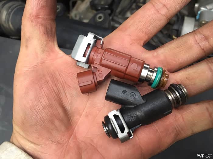

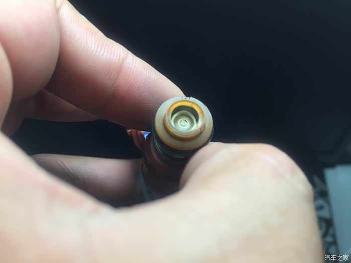

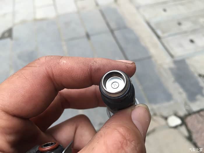

拆出来的原装4孔喷油嘴。(我已经洗干净了,防止12孔油嘴堵了以后换回原装的顶用)
两个油嘴比较。(世博的油嘴比原装油嘴长点)
世博油嘴和原装油嘴合照。

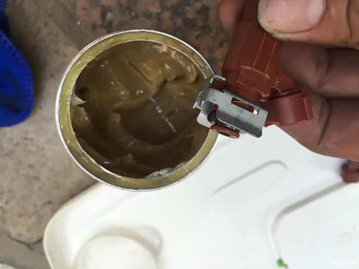

在油嘴密封圈涂上黄油,方便装配。
安装油嘴,把卡口一定要扣到位置。因为汽油的压力非常高,所以一定要检查到位。
油嘴两头都需要放黄油。

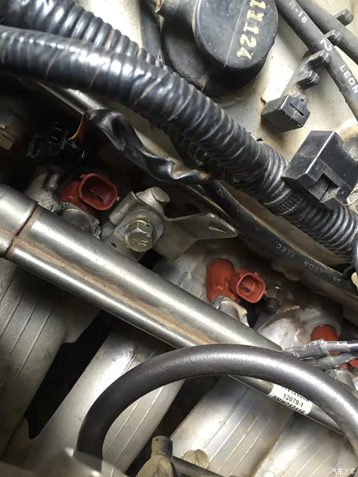

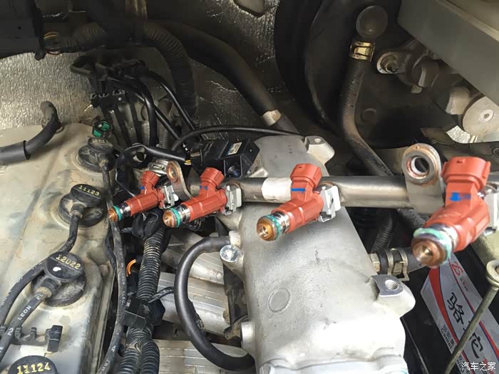

安装到缸体上面,刚刚讲到世博油嘴比原装油嘴长,所以把原来线管支架换放在里面当垫片用,就可以解决油嘴长短问题。
安装完毕,线路接好。
扭紧两颗固定螺丝后,检查下看是否还有松动。
