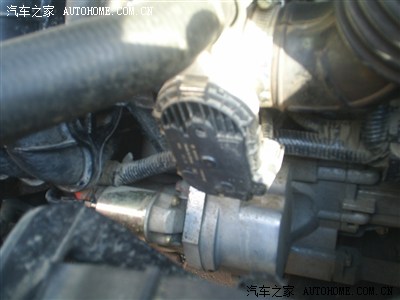

maxline 2012-4-19 10:46:26 发表在 主楼
本人景逸1.5XL的 4A91S发动机 2010年12月初买的车 到现在不到一年半 行驶里程25000 今年冬天油耗明显变大 而且发动机声音变大 怠速不稳 怠速时方向盘抖动比较明显 天气变暖 可以自己动手了 省钱又有乐趣 在网上搜索了很多这方面的知识 结合实际情况 决定做以下部件的检查及清洗:
1.节气门
2.怠速阀(行家不要见笑,后面有表述)
3.PCV阀
4.EGR阀(这一步也很搞笑)
5.做完以上步骤必须要进行节气门的初始化学习
下面开始简单介绍
因为只有自己动手,基本没拍详细过程的照片,所以怎么拆节气门就不介绍了,节气门照片
拆掉空格管后看到的节气门,正面很脏了 一圈油泥 背面更脏(没有背面照片)
我用的是3M的电子节...
清洗很有必要
