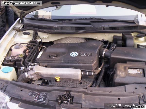

宝来1.8T 故障现象:冷车和停车一段时间启动后冒白烟,稍微一热车故障消失. 故障诊断分析: 造成冒白烟的原因有:冲缸垫;涡轮增压器中润滑机油泄露造成机油不能完全燃烧而冒白烟;通过其他系统使机油或其他油类进入排气系统. 通过描述,此车是一事故车,刚维修完毕,就出现此现象.首先检查冷却液并没有缺少,同时打开膨胀水壶启动着车,加油观察并没有反水现象,说明汽缸垫并没有多大问题. ③ 启动着车后同时观察,发现白烟在启动后一段时间及会消失,在启动着车后产生机油压力应该白烟不断,根据此现象分析涡轮增压器不可能泄露机油. ④在冷车工作一段时间的只有二次空气喷射系统,拆下二次空气控制阀供气管发现有机油从管接头流出.此时问题已找到.拆下二次空气喷射泵以及供气管有大量机油存在,将内部机油清洗干净,装车后故障消失. 此故障是由于发生事故时车体翻转,发动机机油通过二次空气喷射泵供气管进入泵体以及管路中.在车辆修复后,启动着车由于冷车二次空气喷射系统工作,将泵体内机油通过二次空气控制阀排入排气管,从而产生冒白烟现象.
