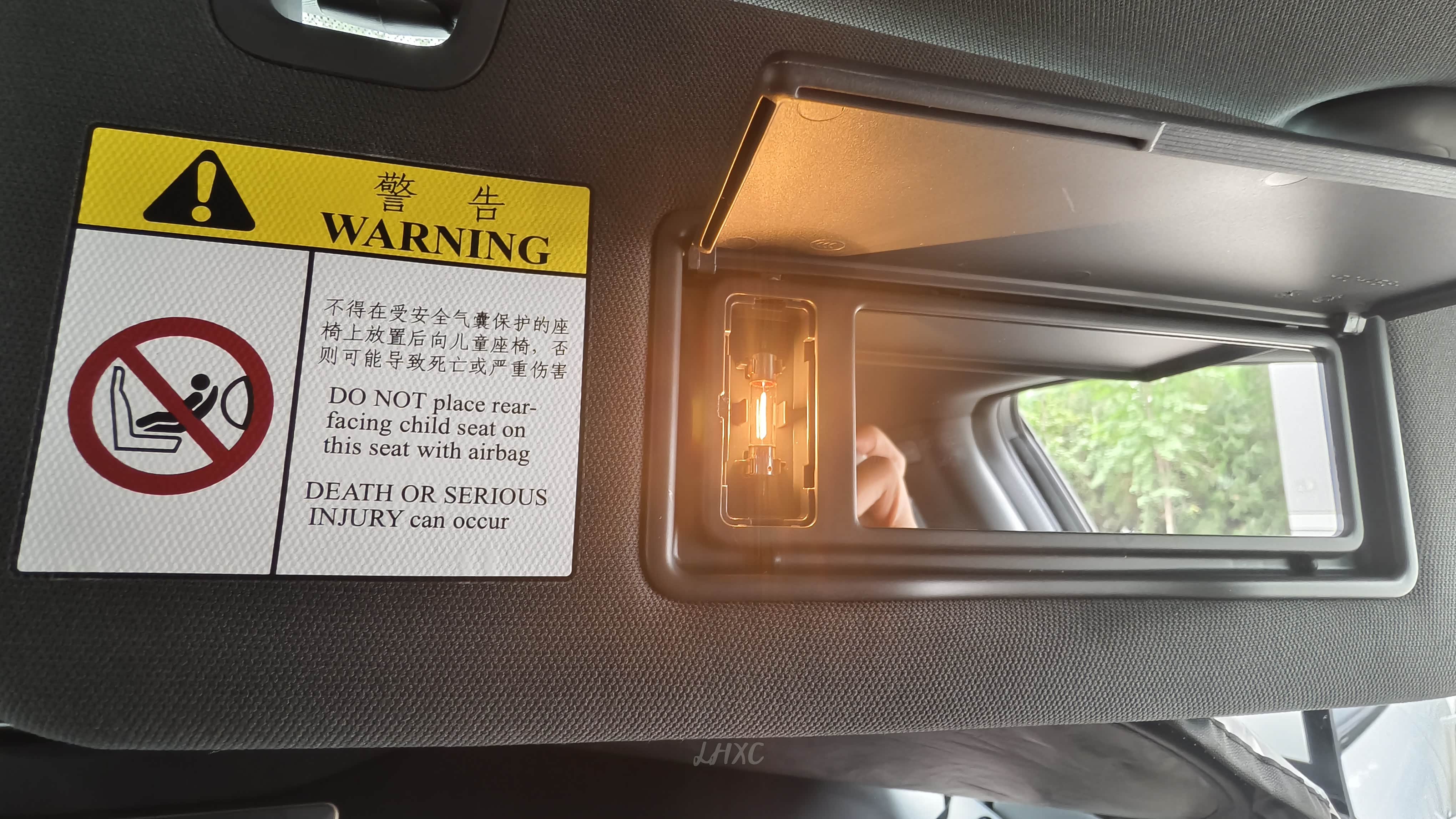

我家的车是2024款奕派008增程版本,已经行驶1.5万公里,用车接近1年,在空间动力底盘等方面表现优秀,长途体验良好,也没出什么小毛病,各种配置也比较齐全,也没有什么特别需要改装升级的地方,只有车内照明的配置比较差,化妆镜灯,后备箱灯,拍照灯都还是卤素灯光,车内的氛围灯只有细细的一条,开了一年多了,重要决定对车辆的灯光进行一个改装升级
改造前暖黄色的拍照灯

24款008车内阅读灯都是LED光源,但只有副驾有化妆镜灯,而且是卤素灯光,后来的新款都升级成了主副驾都有LED的环装灯带,让老车主羡慕,后备箱只有一侧有照明,也是LED灯珠,晚上基本上啥也看不清,牌照灯也是卤素照明,晚上出行一直开着,温度特别高,开后备箱很容易摸到,虽然不会烫伤但还是很不舒服,有的时候真想问问厂家,这几个led灯泡能省多少钱?

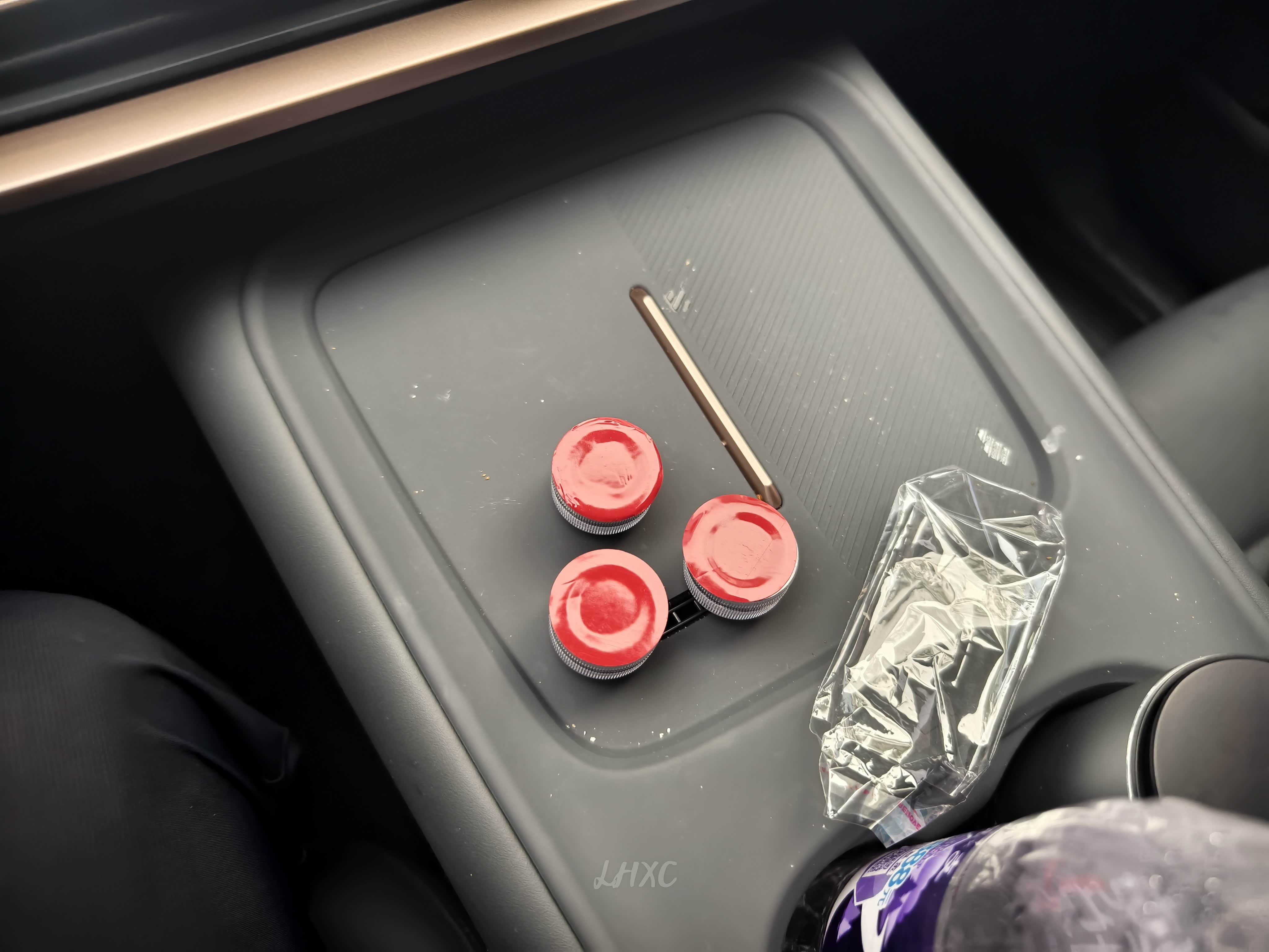

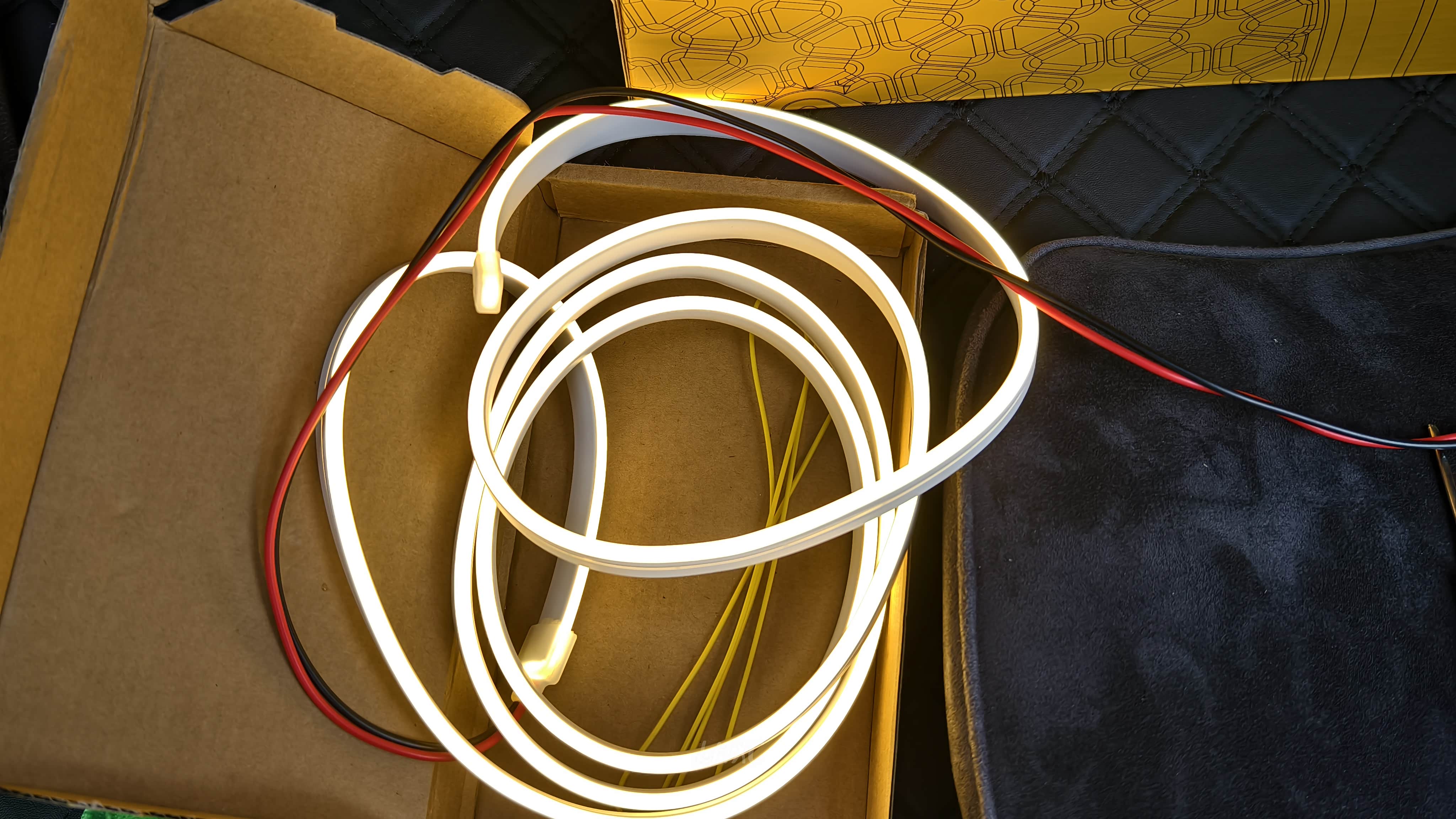

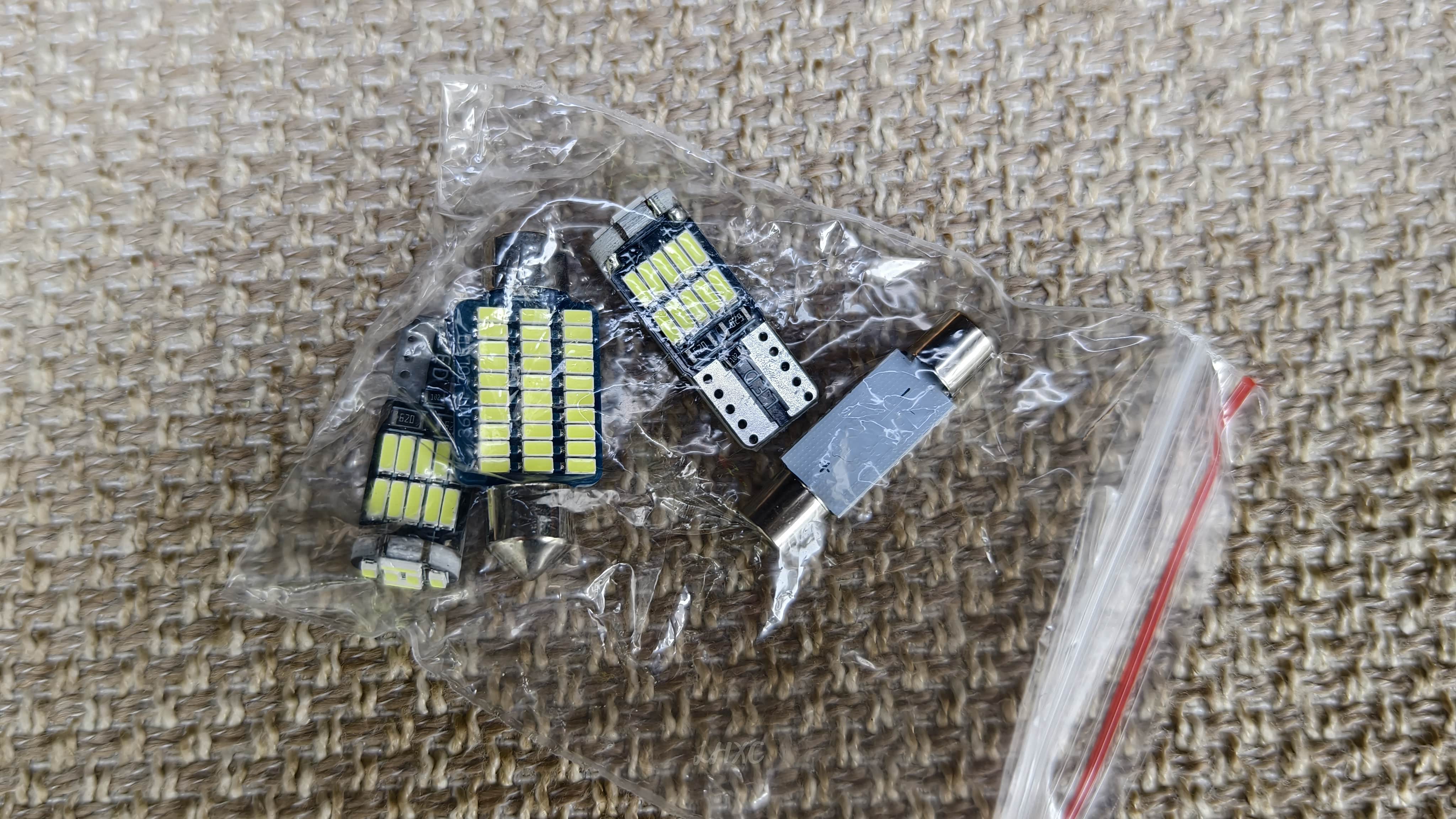

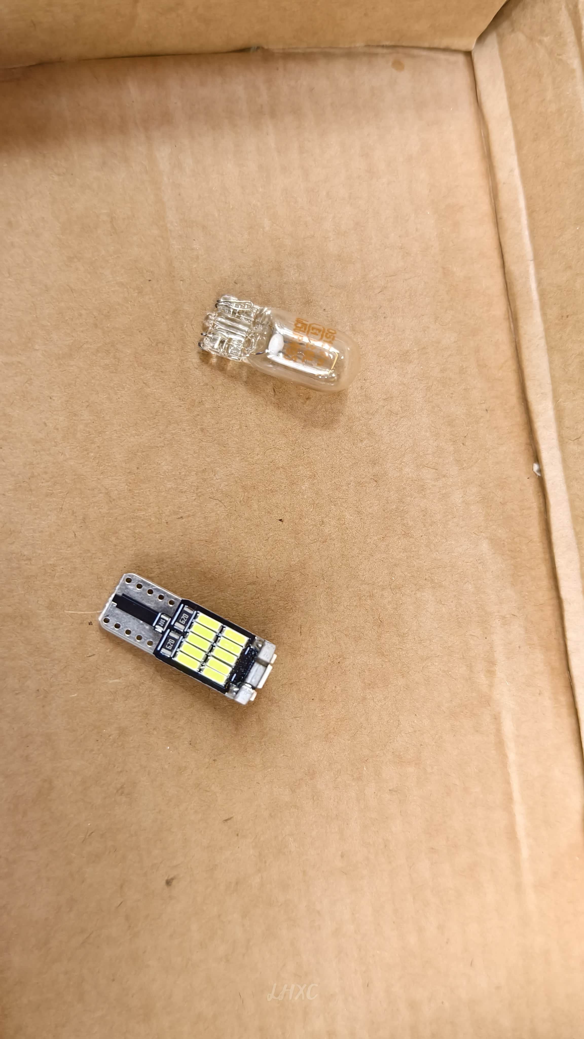

1、更换方案,首先对化妆镜后备箱和牌照灯更换LED灯珠,一共四颗灯珠,直接网上购买,17元包邮到家,之后在后备箱加装灯带,我购买的是半包围的,亮度够,价格也刚便宜,花费25.4元。
2、施工过程及注意事项
需要用到的工具有一字小起子和塑料撬棒和一根细铁丝,这些买的时候已经送了,还需要自己准备一个大一点的十字螺丝刀,用来拧开后备箱灯盒的大螺丝。

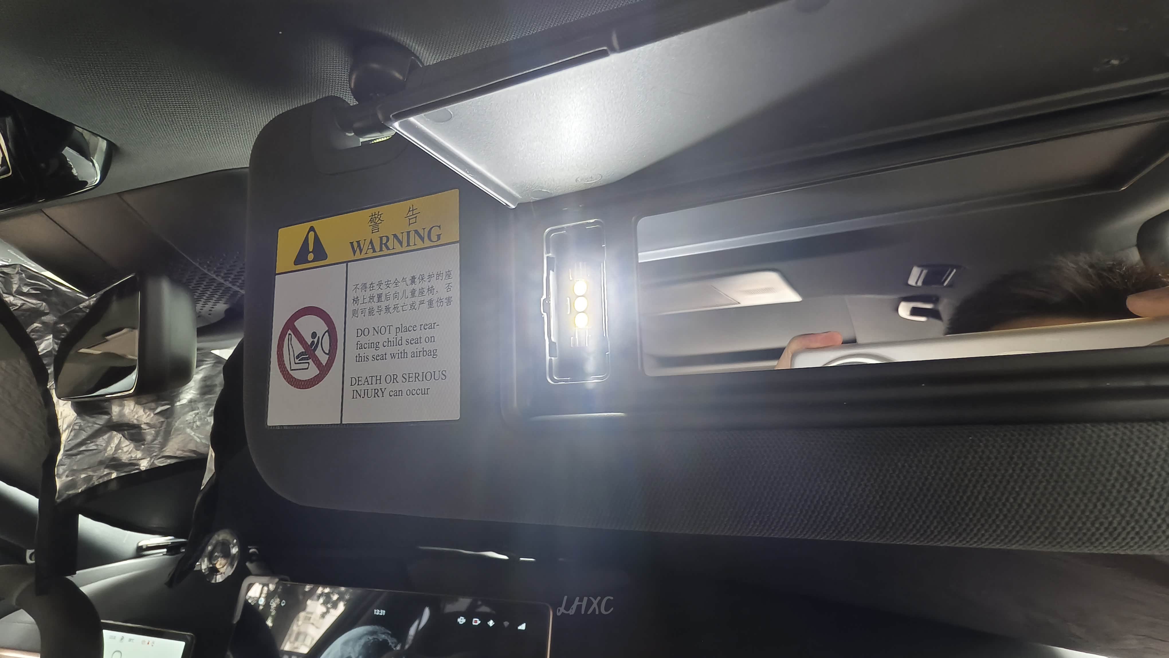

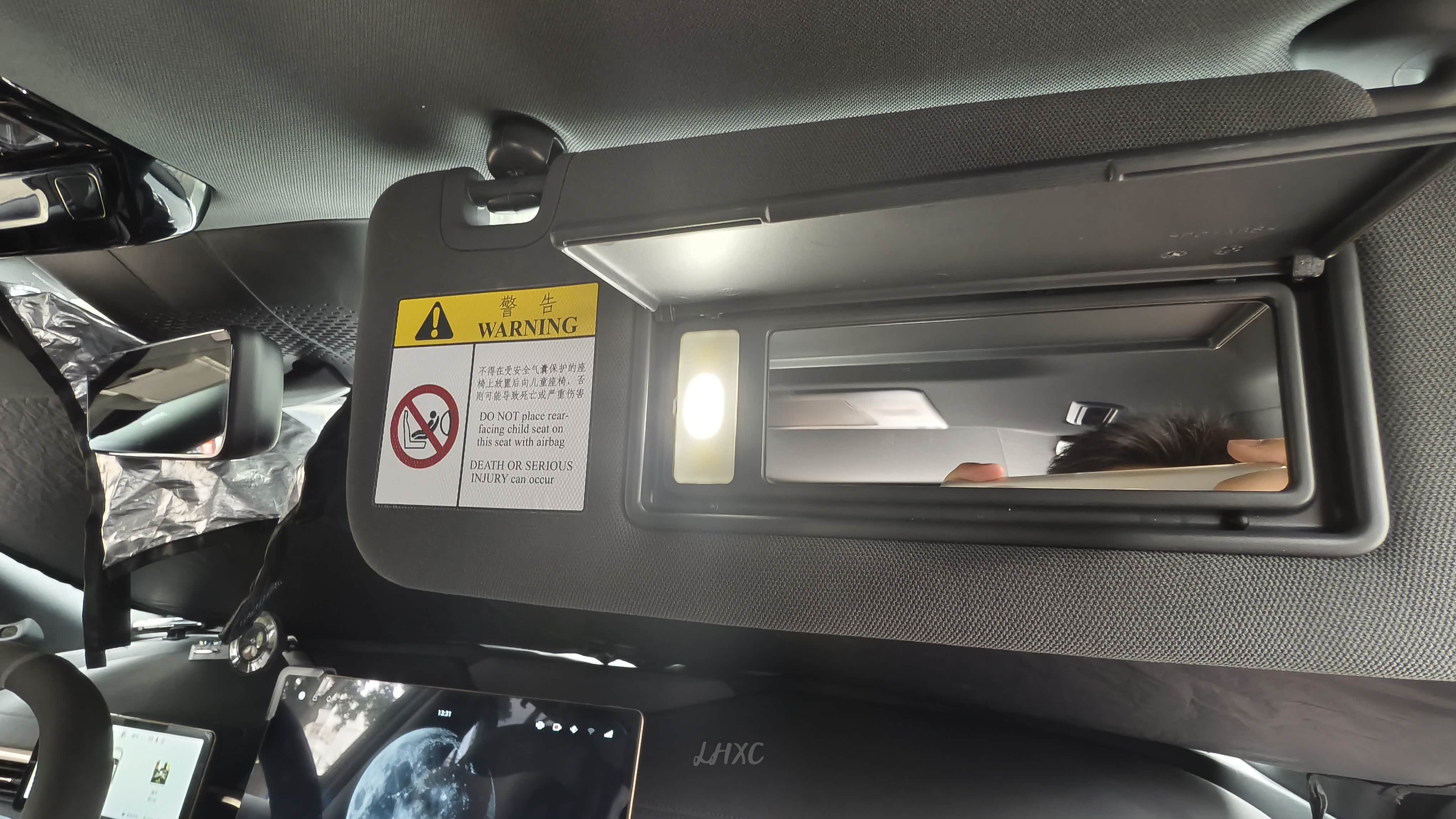

先更换化妆镜灯,用一字起子在灯罩的凹槽上伸进去,然后沿着缝隙向上,撬开卡扣,这个卡扣很紧,大力出奇迹就好。
接着把这个小的两头有电极的灯珠扣进灯槽,如果不亮就换个方向,更换正负极,就ok了,扣回灯罩,第一项搞定。
LED灯珠的亮度好多了

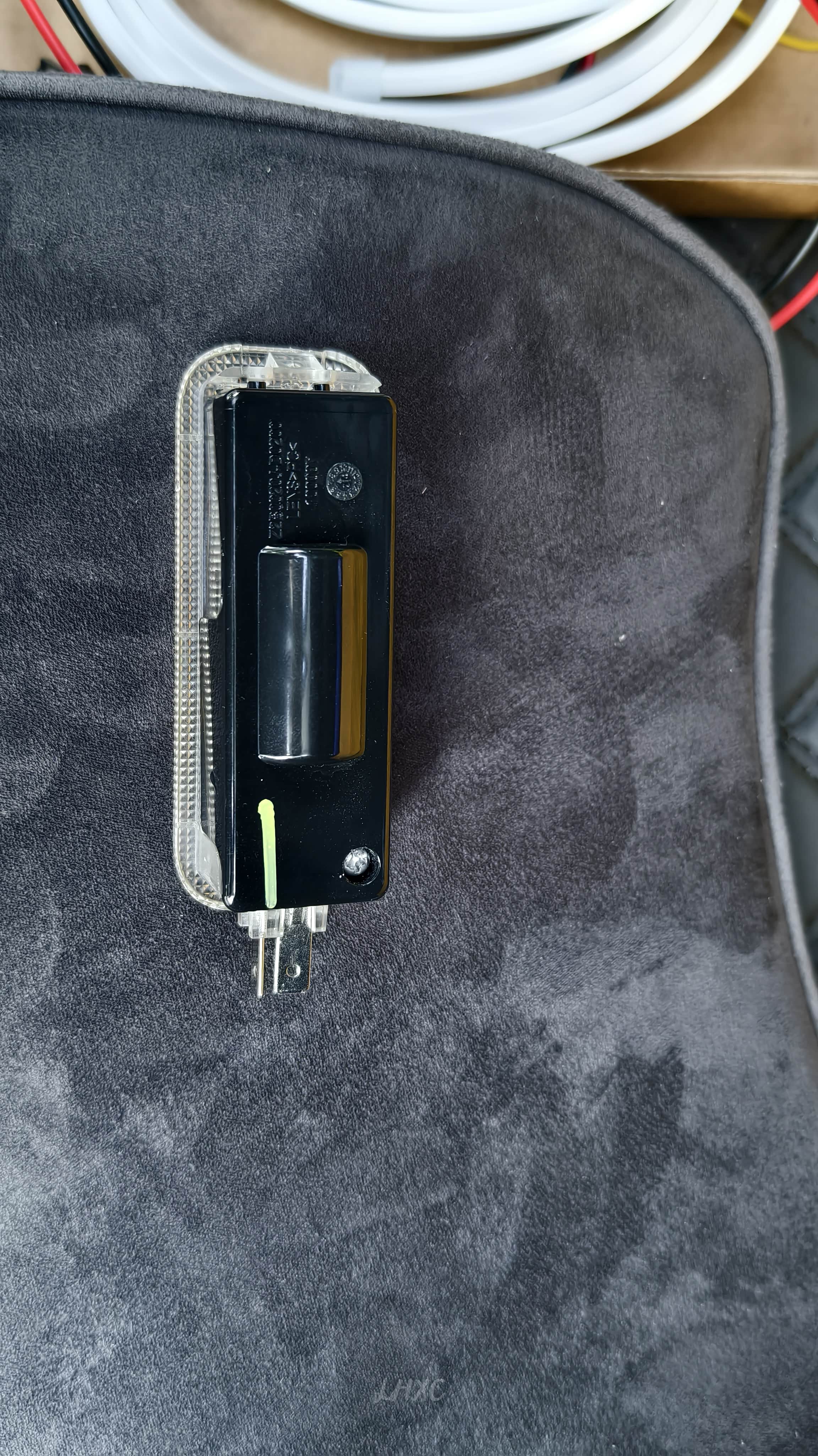

接下来需要拆下来后备箱灯盒,这个用塑料撬棒翘不动,还得上金属的起子,伸进去深一点慢慢移动,就把灯盒弄出来了,拆这个灯盒需要用大一点的螺丝刀,送的小起子根本拧不动。
打开灯盒后把大一点的灯珠换进去,一样也是不亮就换个方向,注意灯珠的发光面冲着透明的灯罩方向,拧好灯盒就ok了。
换完这个灯盒,不着急塞回去,开始加装后备箱灯带。

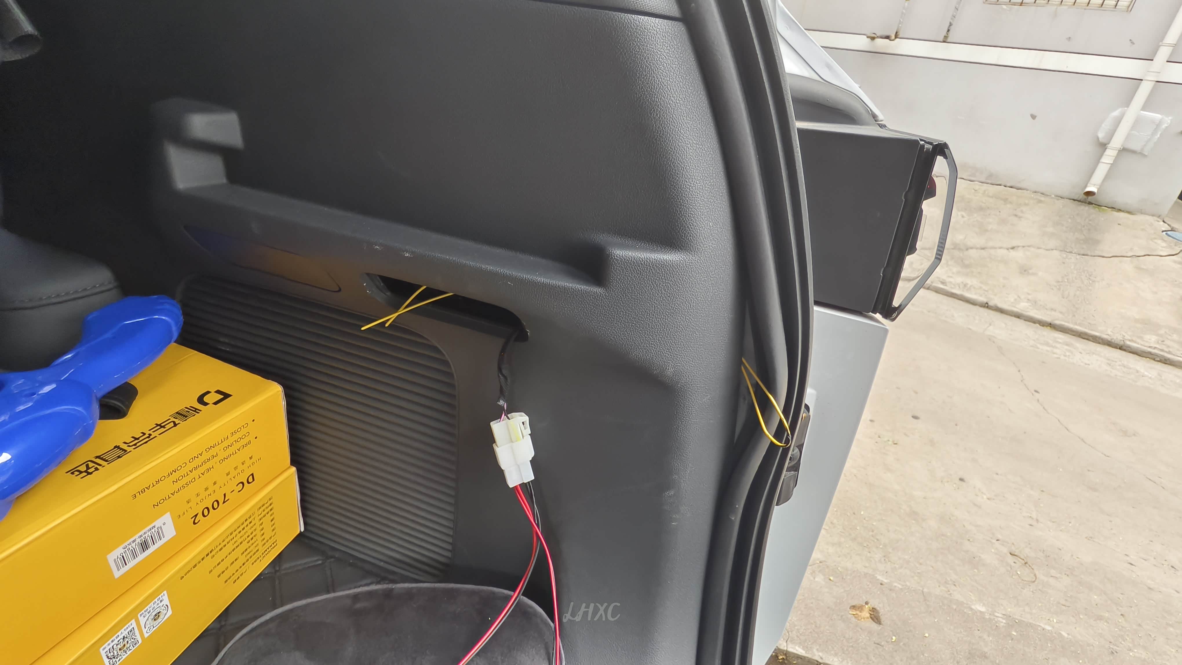

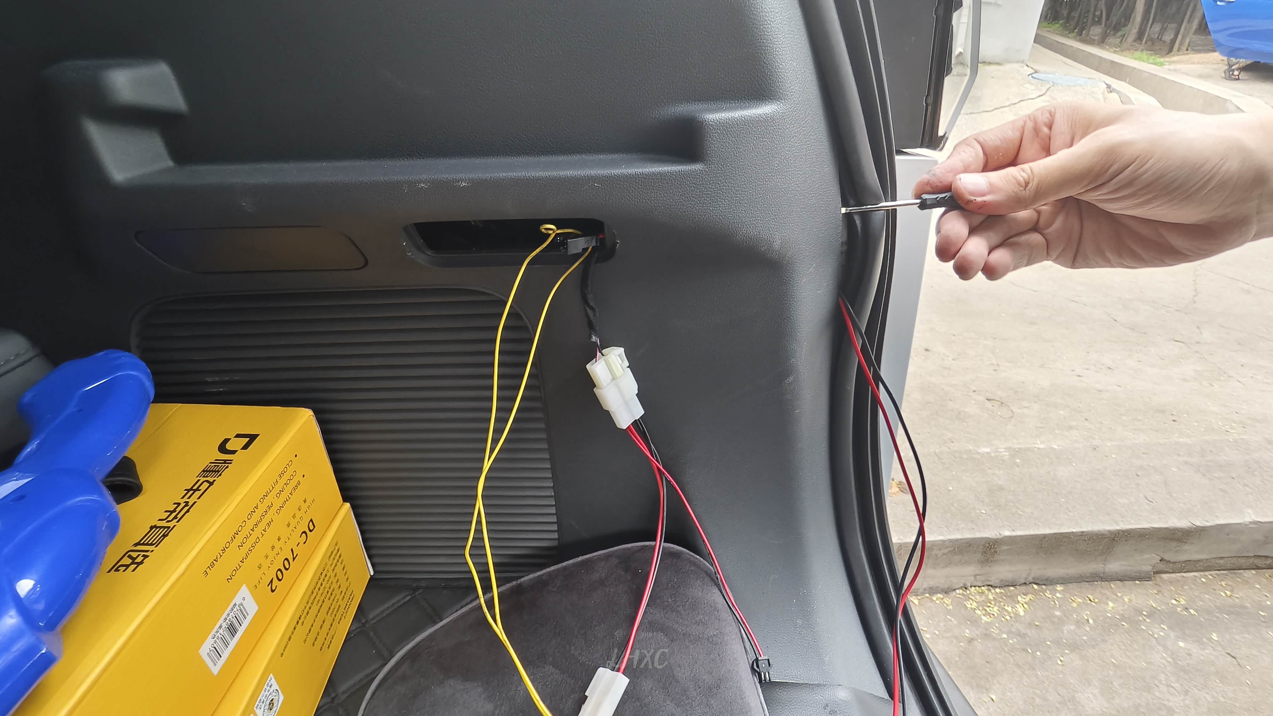

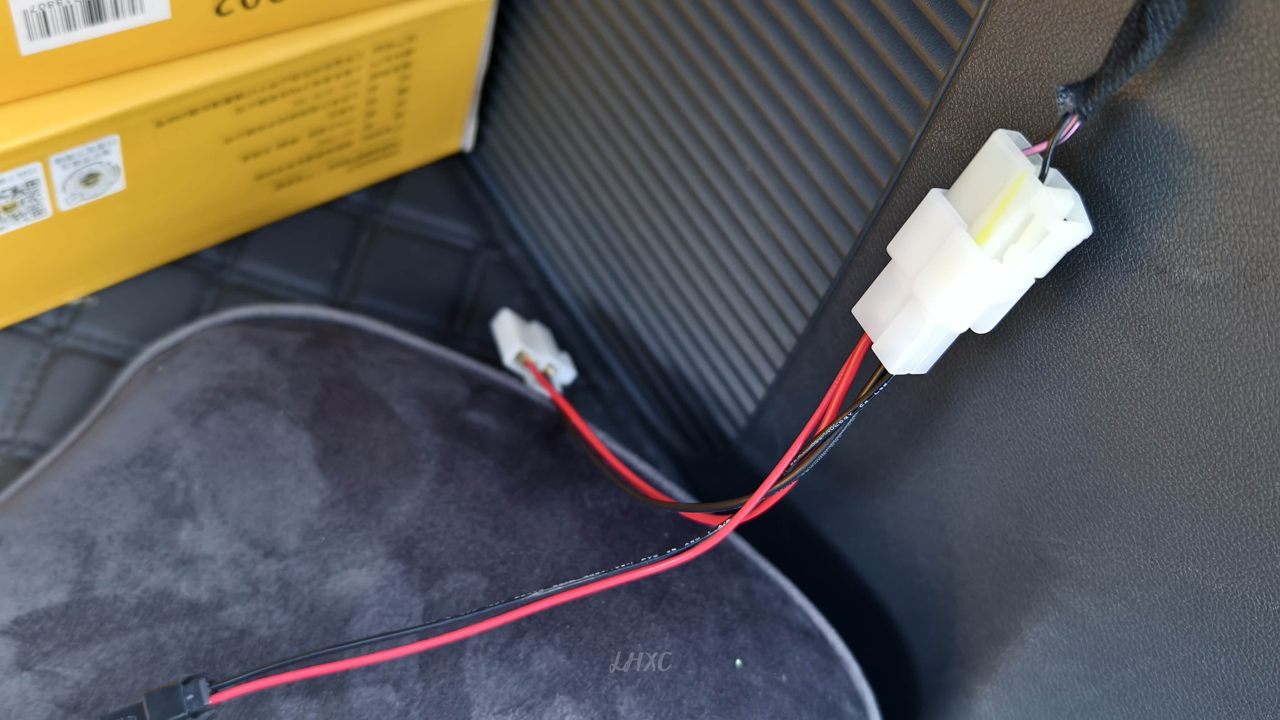

后备箱灯带通过后备箱灯的线取电,使用配套的分线器,接到主线,一分为二,小的这个头是接灯带的,大的接头还是接后备箱灯盒。
安装之前先试一下灯带工作是否正常,没问题以后再进行下一步。
因为灯带是安装在内饰饰板和后备箱密封胶条的缝隙中,所以要在和后备箱灯平行的地方,扒开胶条,使用配套的铁丝弯出一个套的形状从灯盒穿到扒开的胶条处。
这个铁丝是要把灯带的电线拉过来,灯带电线接头比缝隙宽,要用起子把缝隙翘大一点。

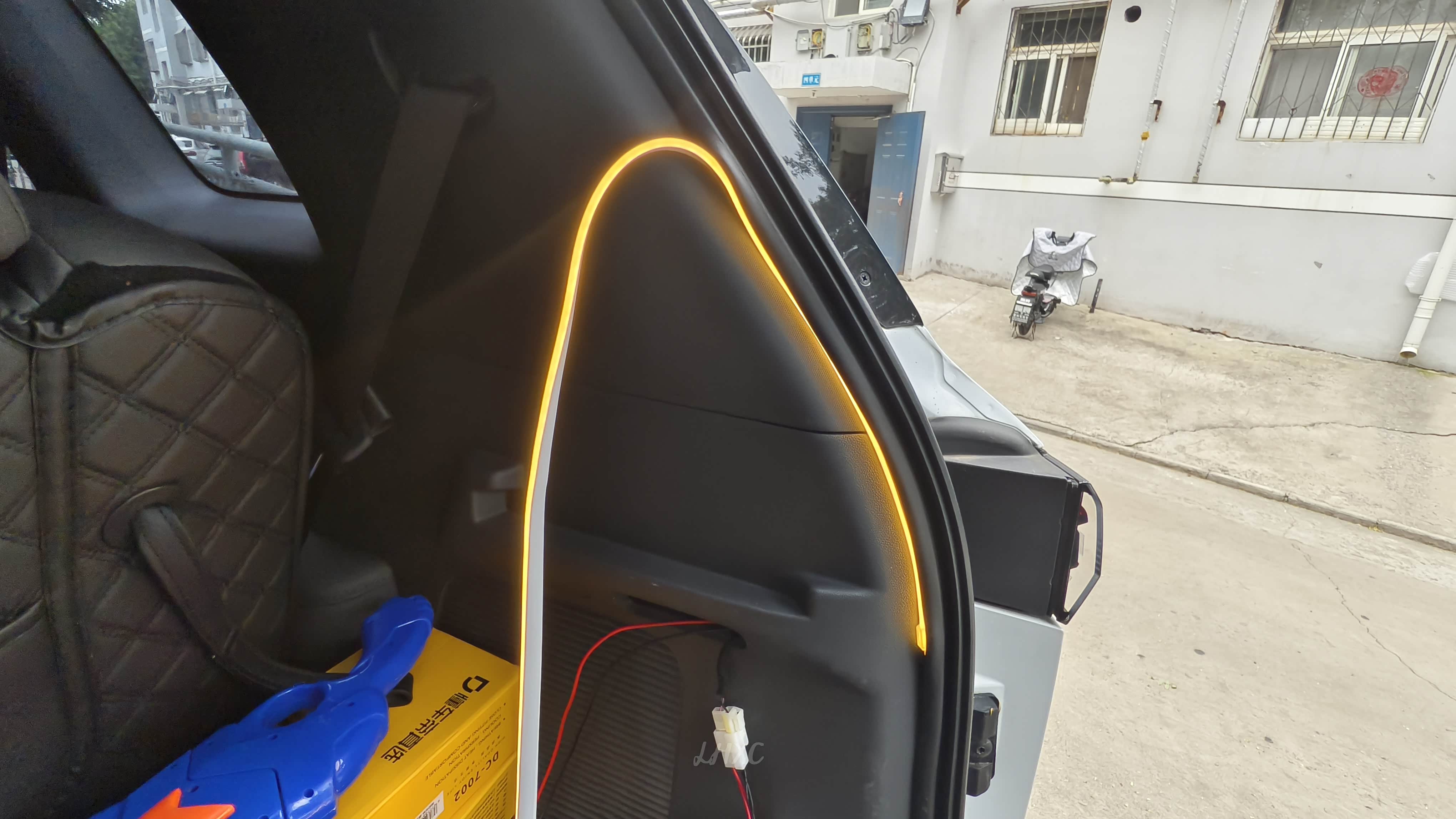

线接好以后,先把密封胶条复位,就可以把灯带一点点的塞到胶条缝隙里,注意要把灯带发光的一面冲外。
装好灯带后,就可以把后备箱灯盒接好,把线都塞到内饰饰板里面,扣好灯盒,后备箱的施工就搞定了。

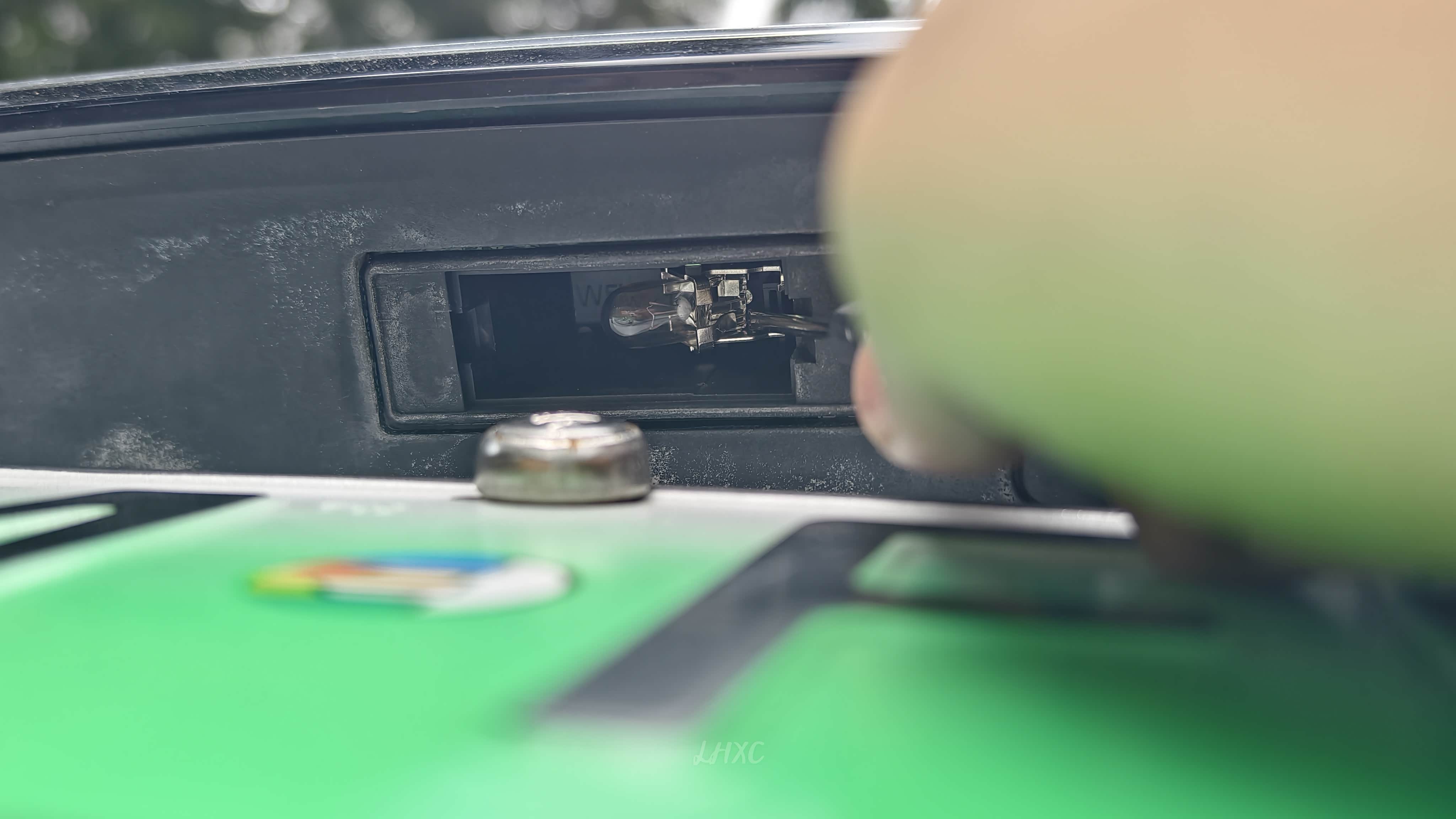

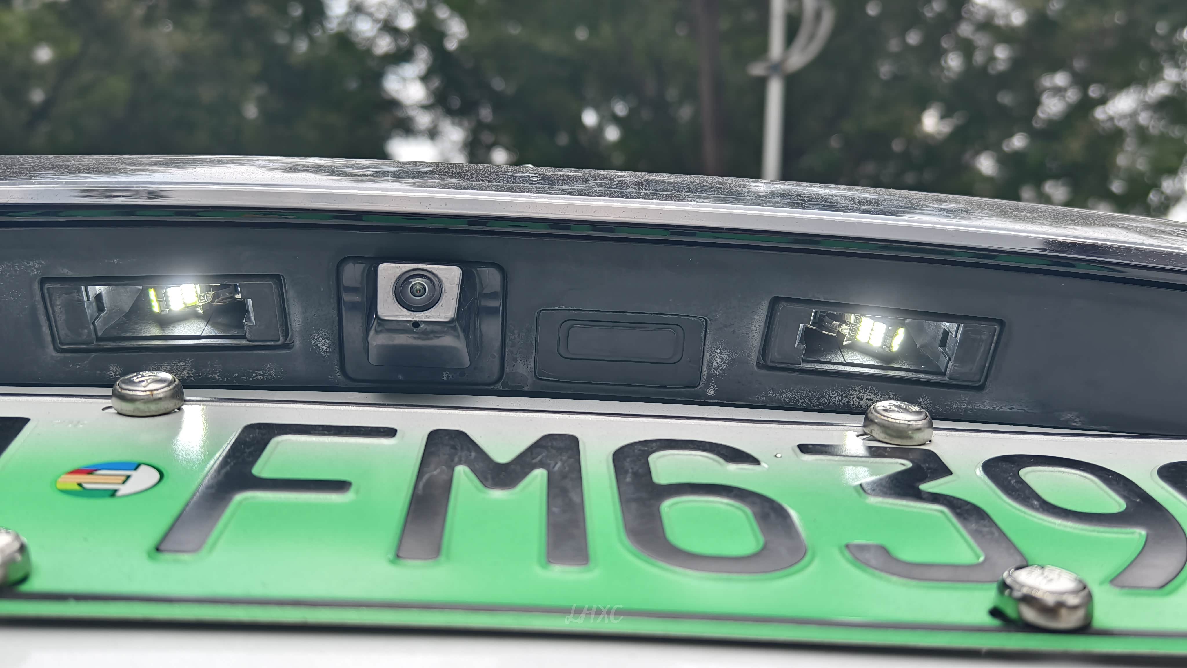

接下换牌照灯,008的拍照灯不是灯盒设计,灯罩一翘就开,但里面的灯珠就不太好取了,看上去结构还挺复杂,这个灯换的时候一点要关闭大灯,如果大灯亮,这个灯跟着亮温度贼高,很容易烫伤。
先看一下灯珠的结构,卤素灯真的很简陋
拆这个灯泡用手拔不出来,用还要用小起子从灯泡底部一点点像外撬,劲大了灯泡就飞了,很容易找不来ahl_偷笑
拆下旧灯泡就可以换新灯珠了也分正负极不亮就调整一下方向。搞定之后扣好灯罩,卤素灯光的改造就全部搞定了,还是很简单的,有手就行ahl_偷笑

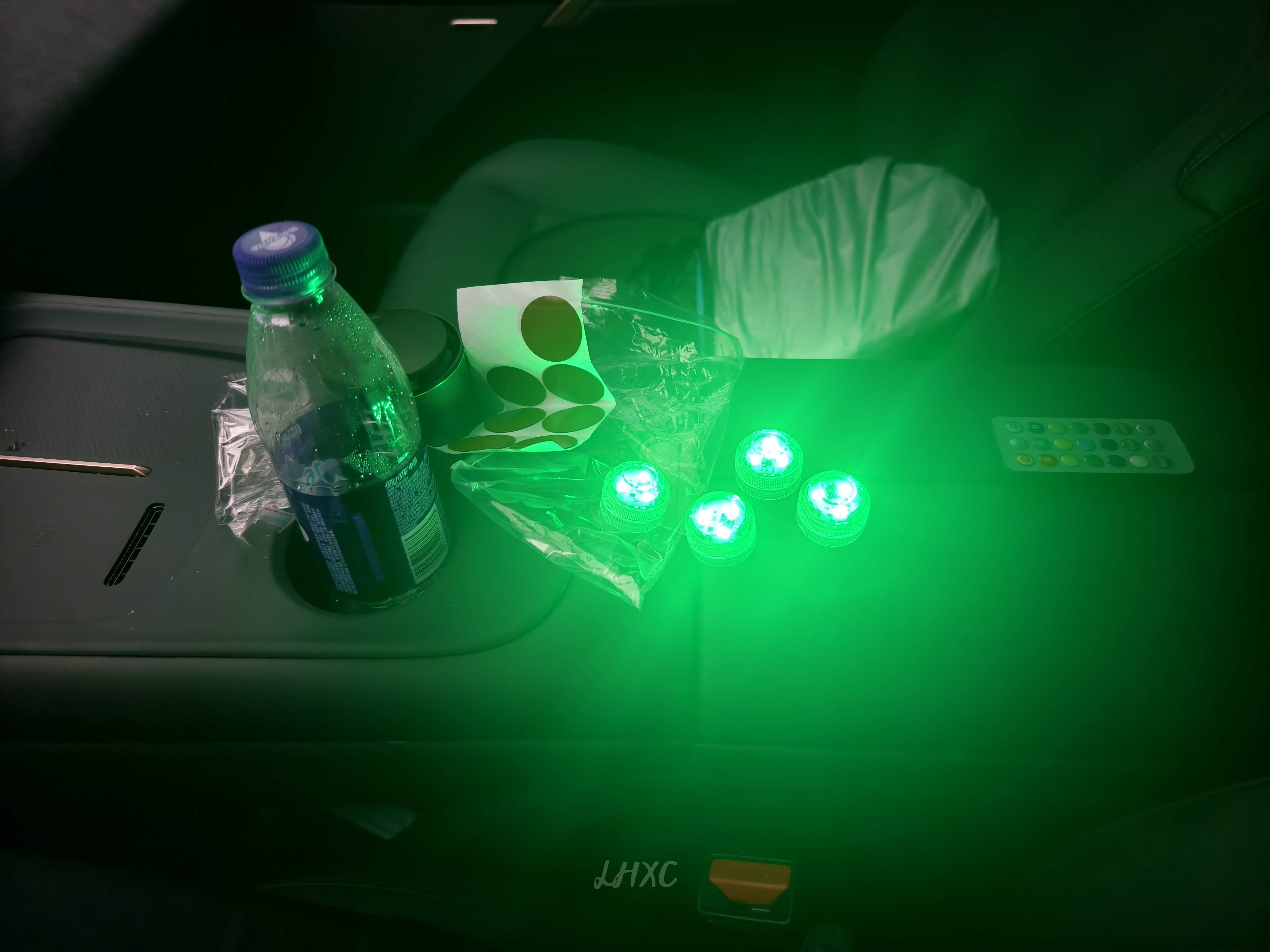

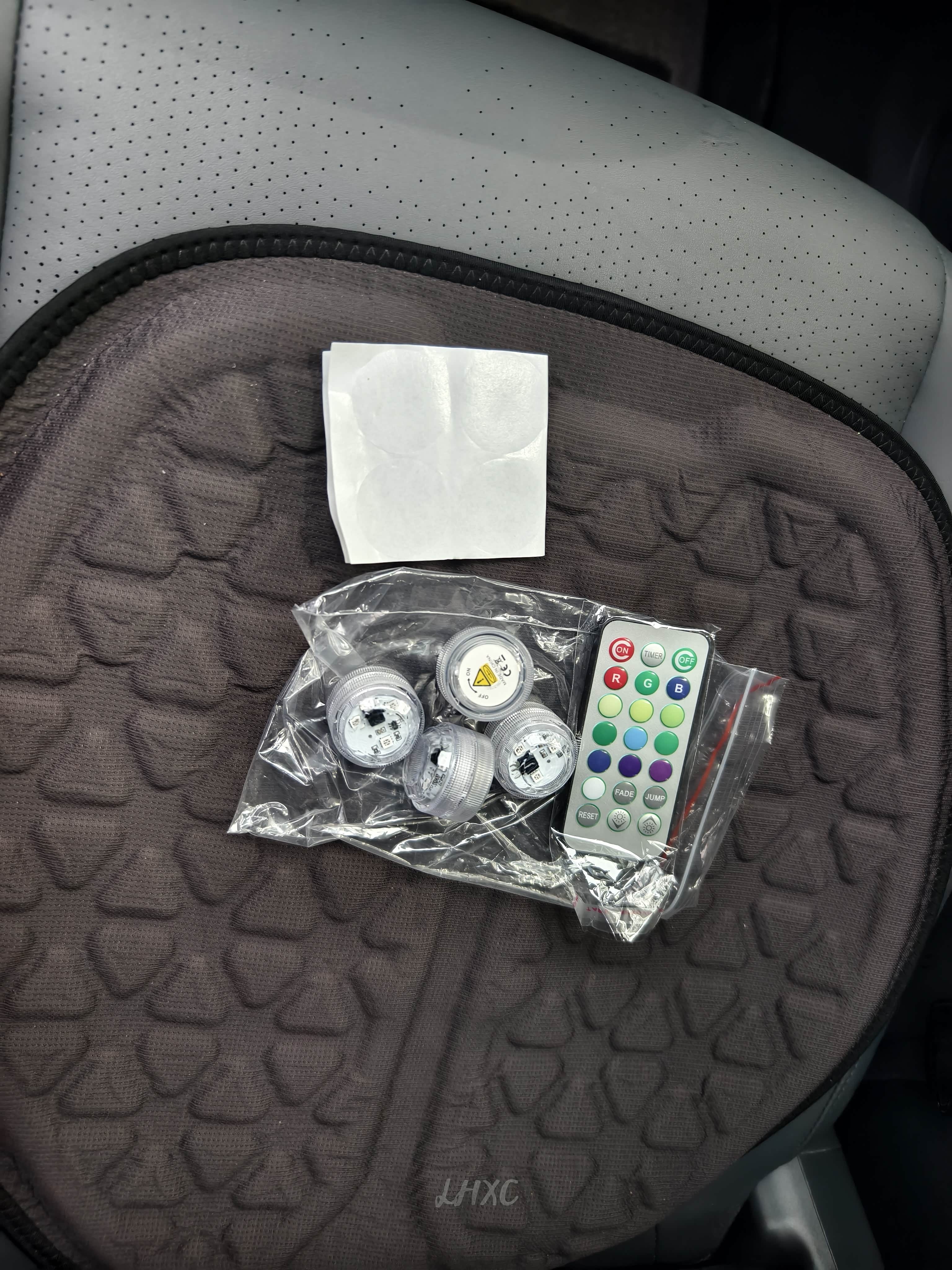

脚窝灯的类型非常多,有有线供电的,感应式点亮的,还有遥控控制的,我是不太喜欢太亮的,布线的也比较不利索,所以选择了最简单的遥控控制,加电池供电,四个灯泡加一个遥控器,一共25.9元。
2、施工过程

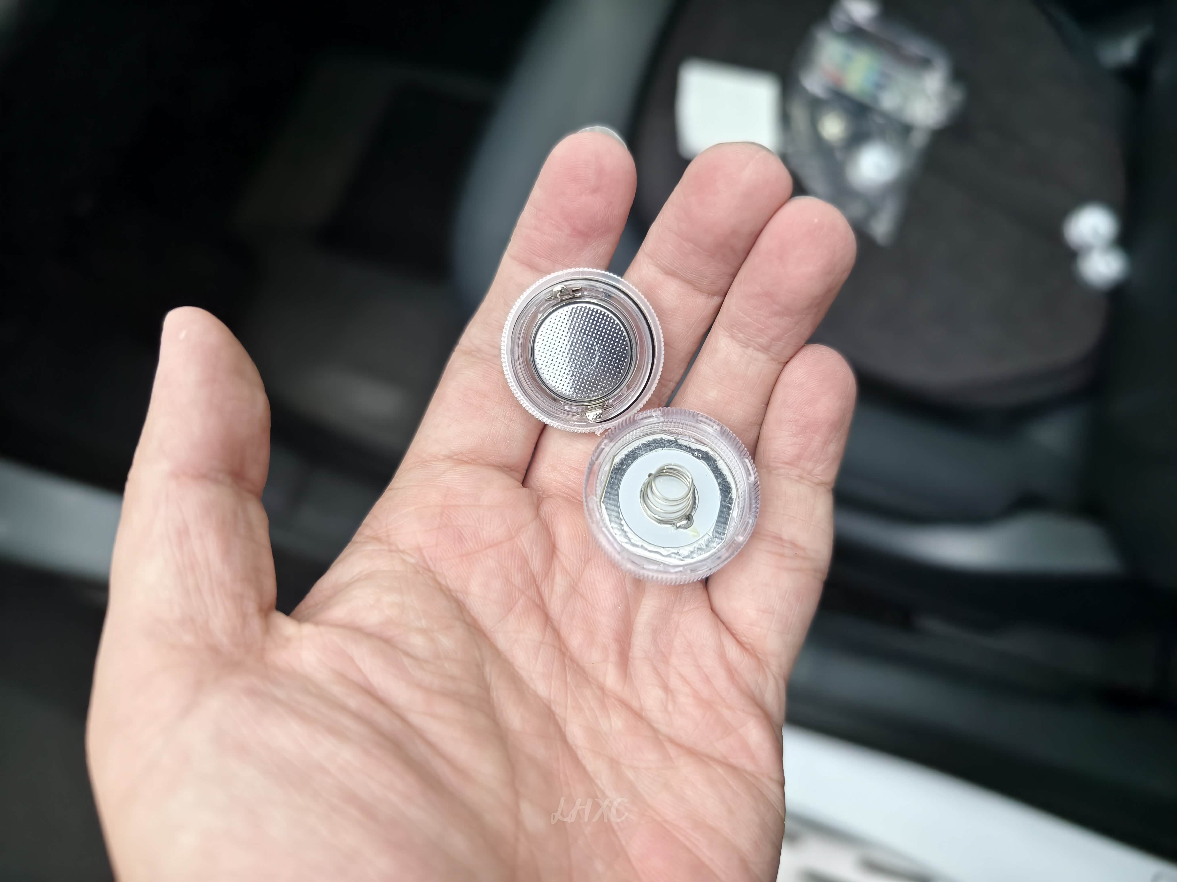

收到灯泡后,要把每个灯泡都打开,把里面的绝缘纸拆掉。
先测试一下,灯光没有问题,就可以下一步安装了。

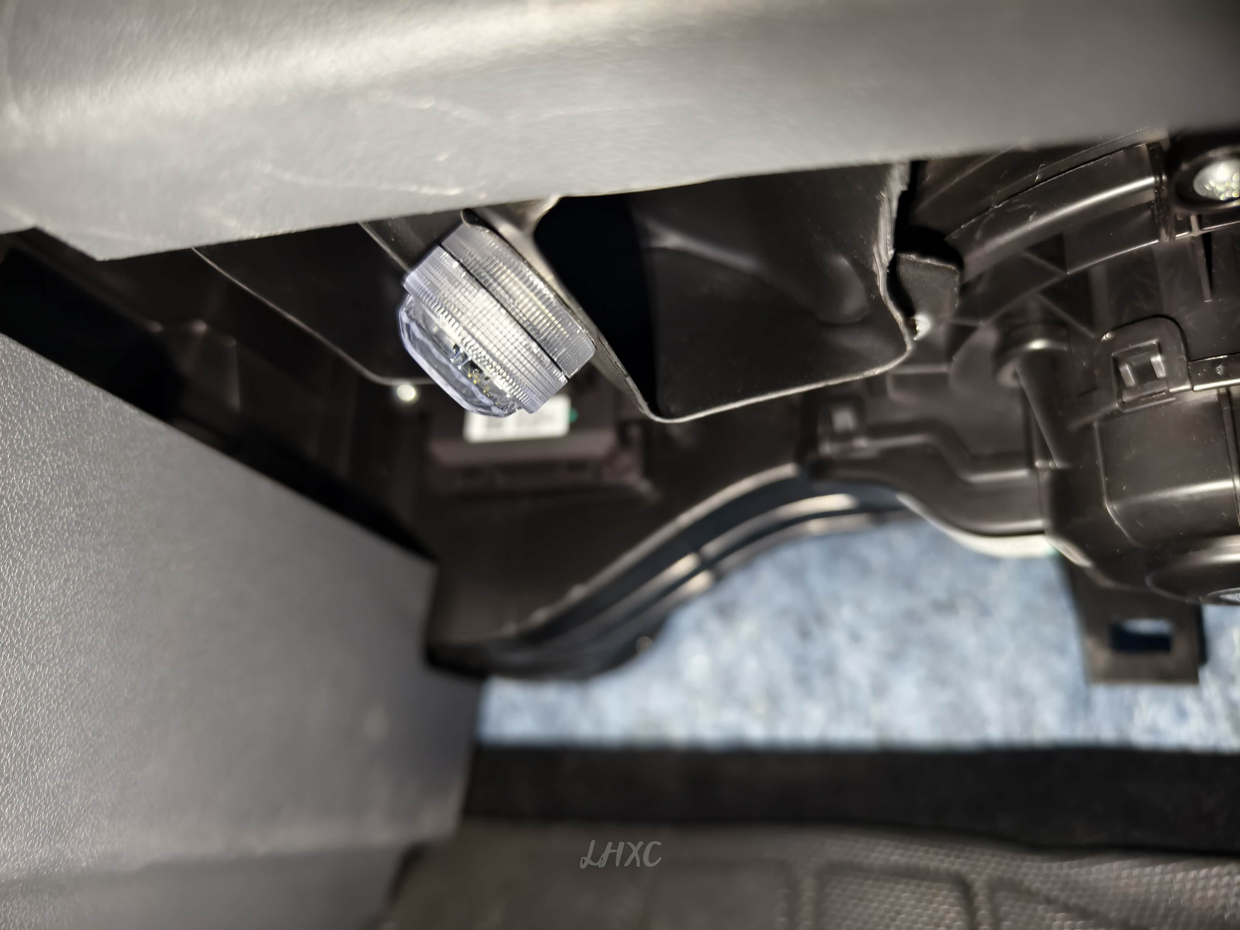

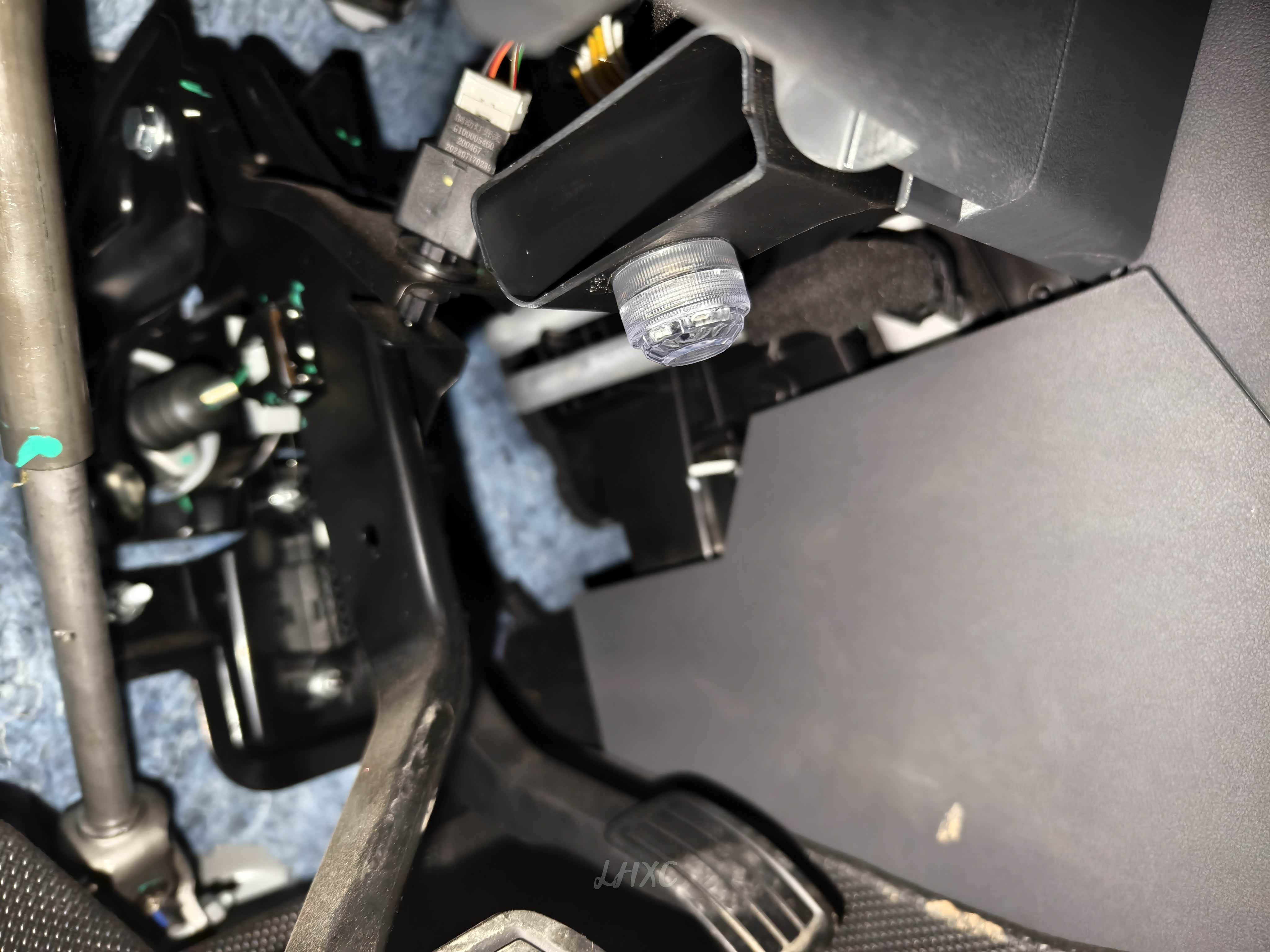

这个灯珠采用的是粘贴方式,在灯泡后面贴好双面胶。
这个灯珠粘贴最难的就是找一个比较好的粘贴位置,008的主副驾位置的粘贴位置比较好找,就在空调吹脚的出风口上,这个地方比较光滑,也比较高,不容易掉。
主驾位置
副驾位置

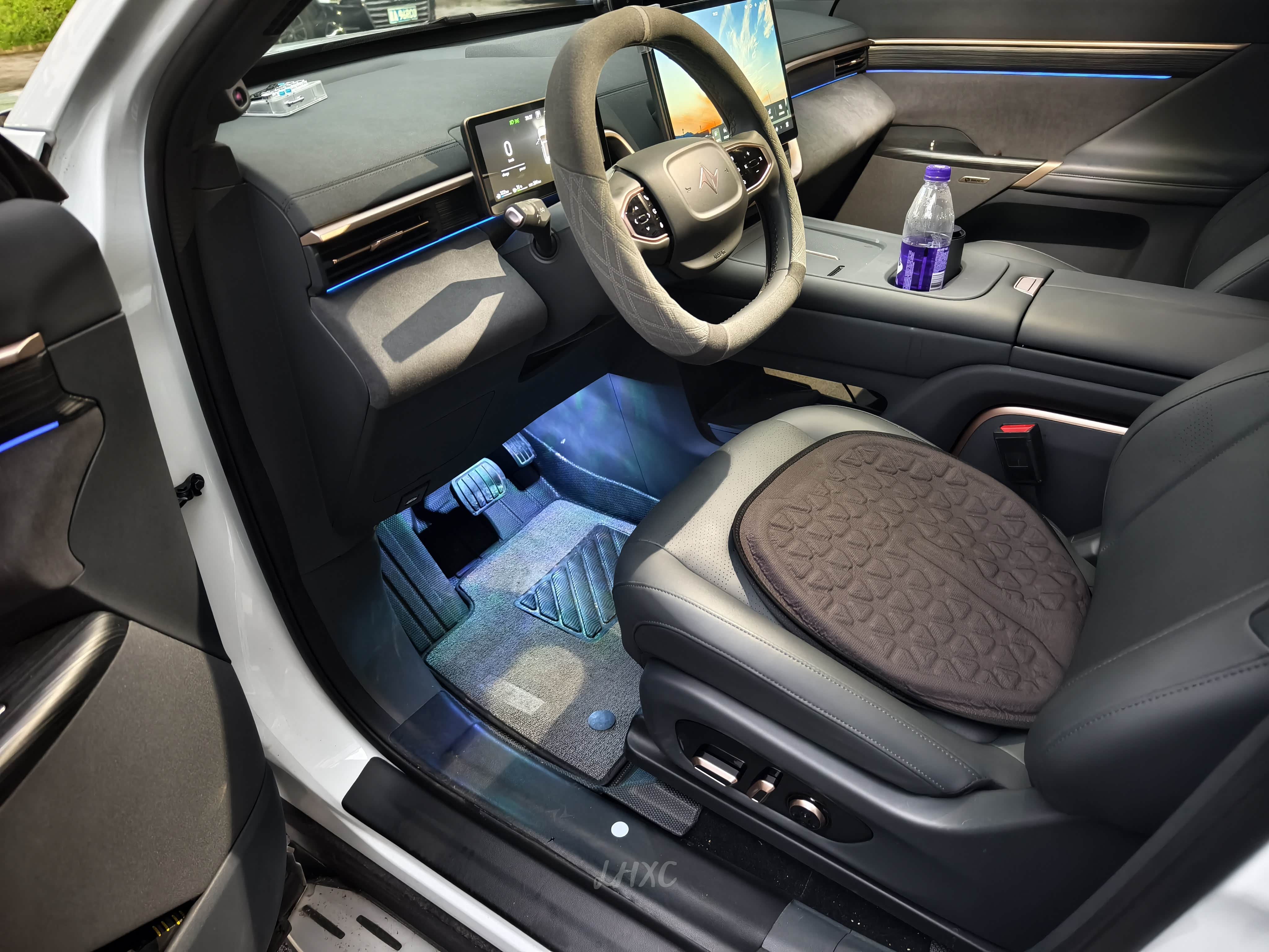

二排的粘贴位置不太好找,因为座椅底下不是一整块饰板,大部分都是绒面粘不住,经过仔细摸索,座椅中间有一个安螺丝的位置,有一块相对平整的塑料面,旁边都是线,贴在这个地方不容易被踢掉。
四个座位贴完,脚窝灯的安装也完成了,这种灯好处是安装方便,价格便宜,缺点是分开安装后,遥控器一次只能控制一个灯,下车还得关一下。每个灯里面都是两块2032电池,又LED灯珠的话可以很久不用换电池。
四、总结和效果展示

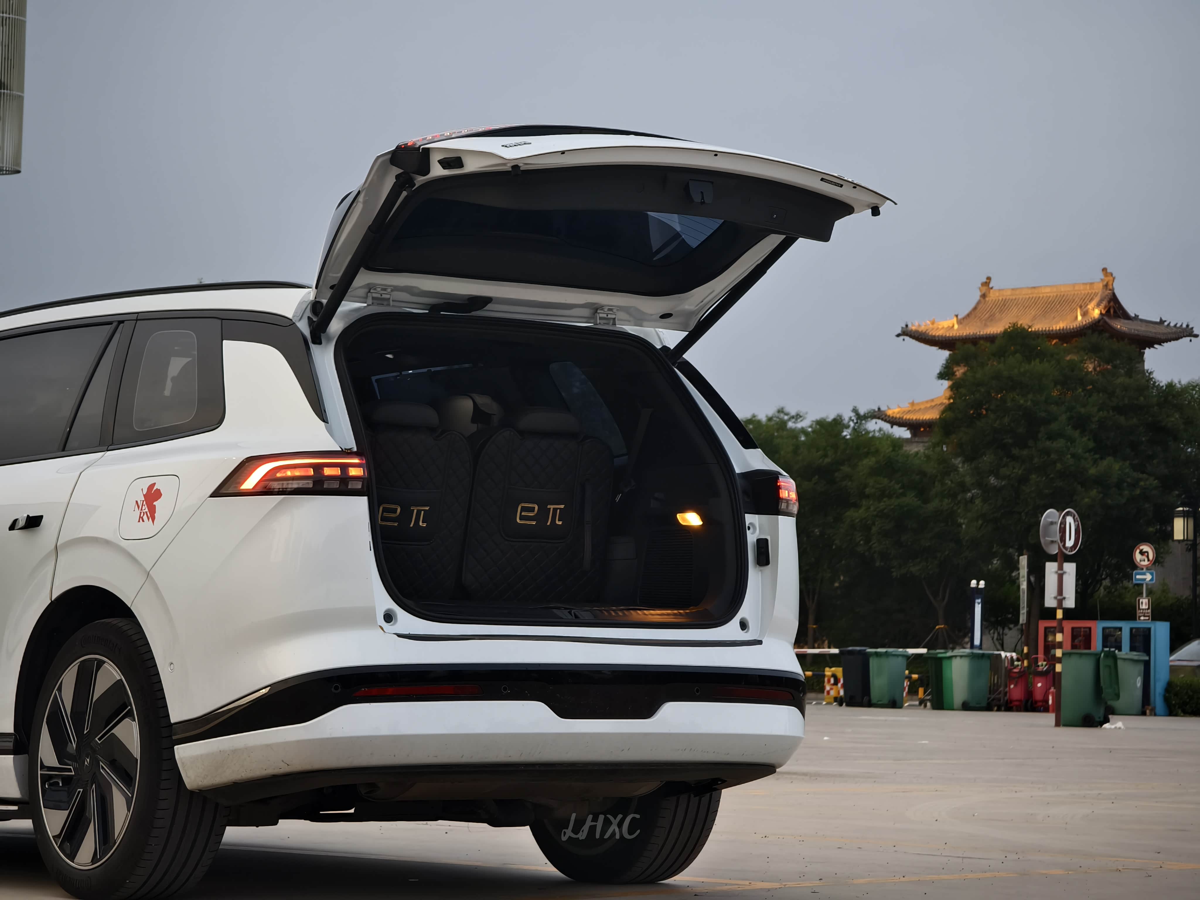

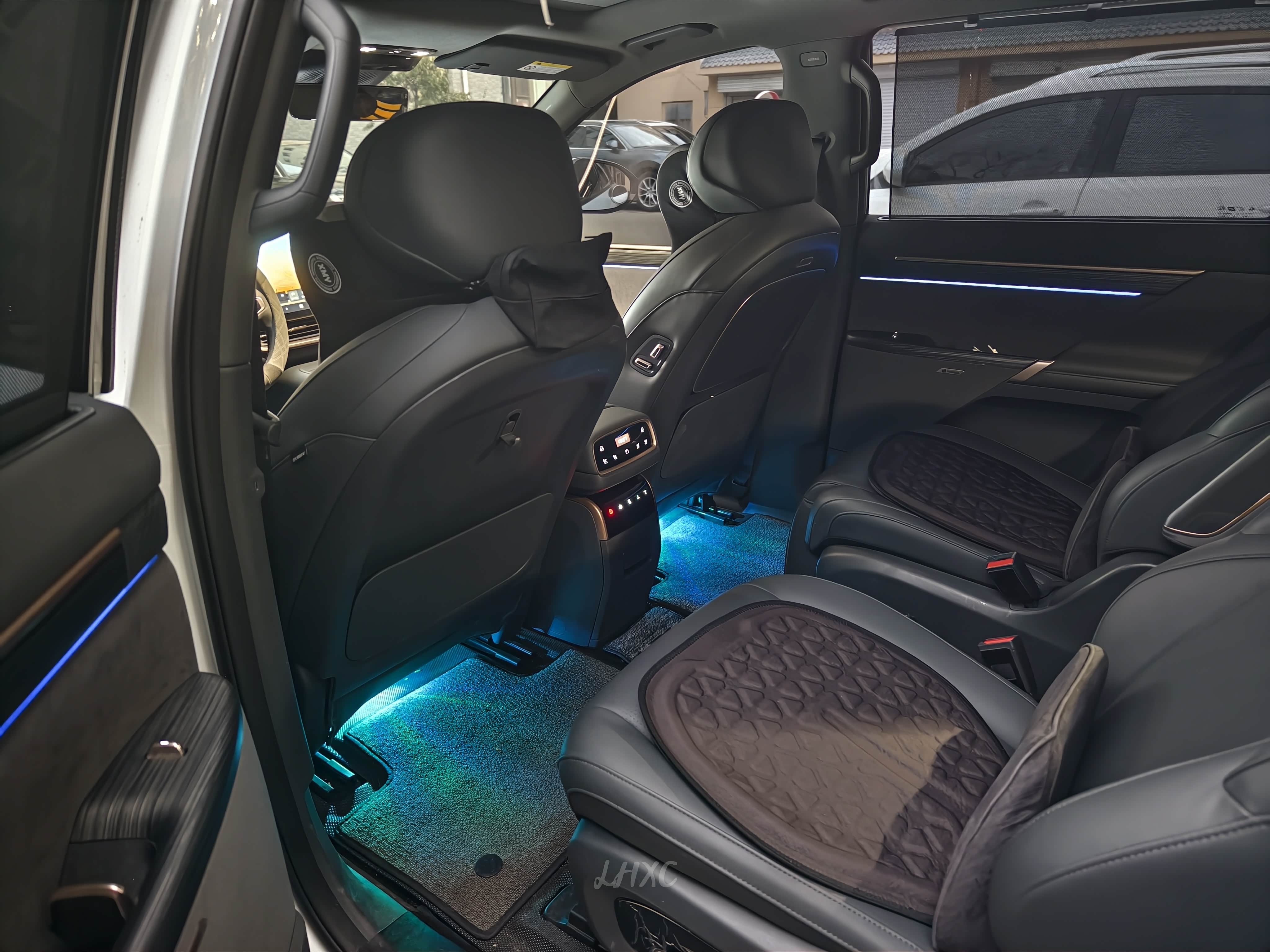

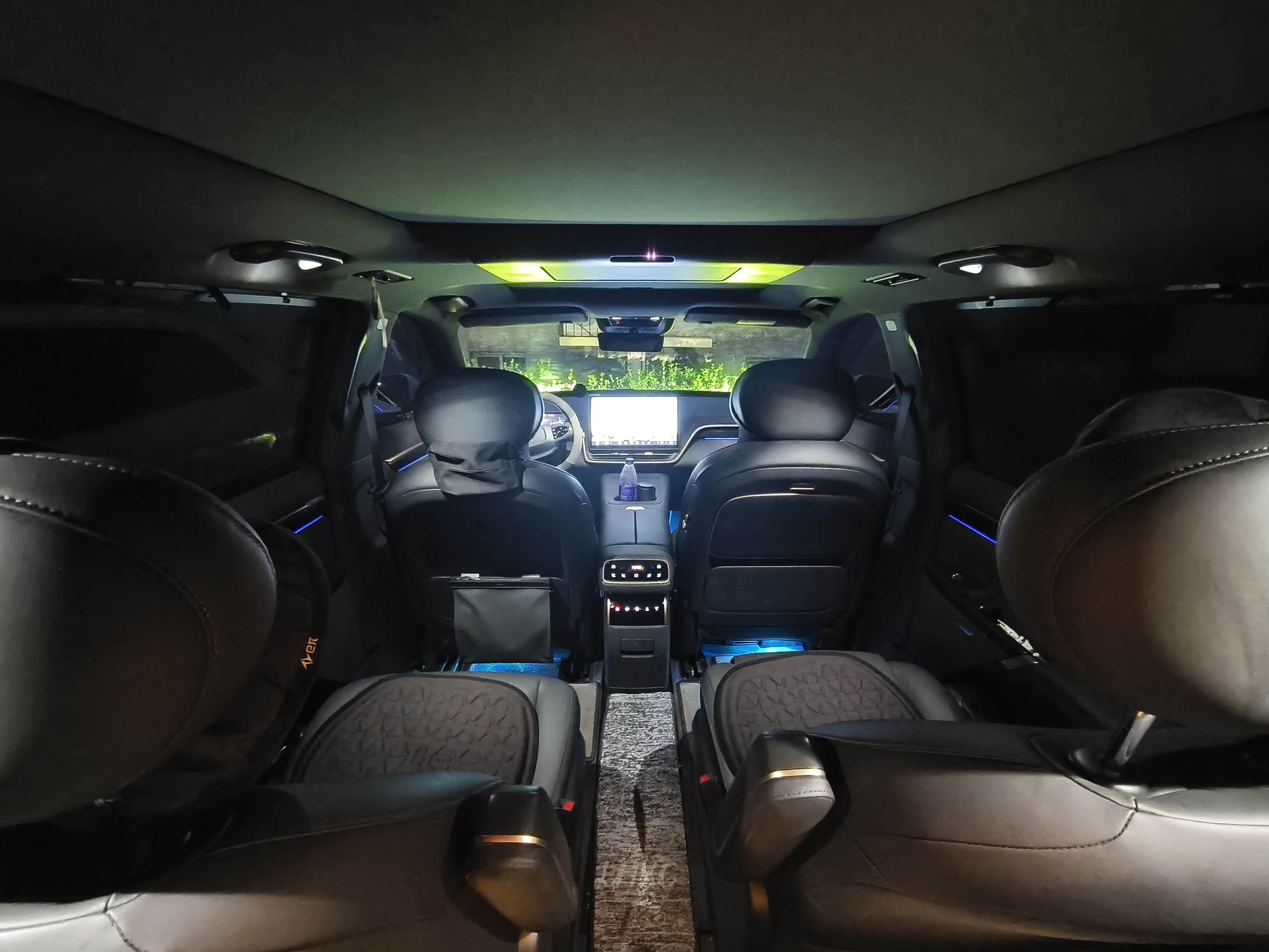

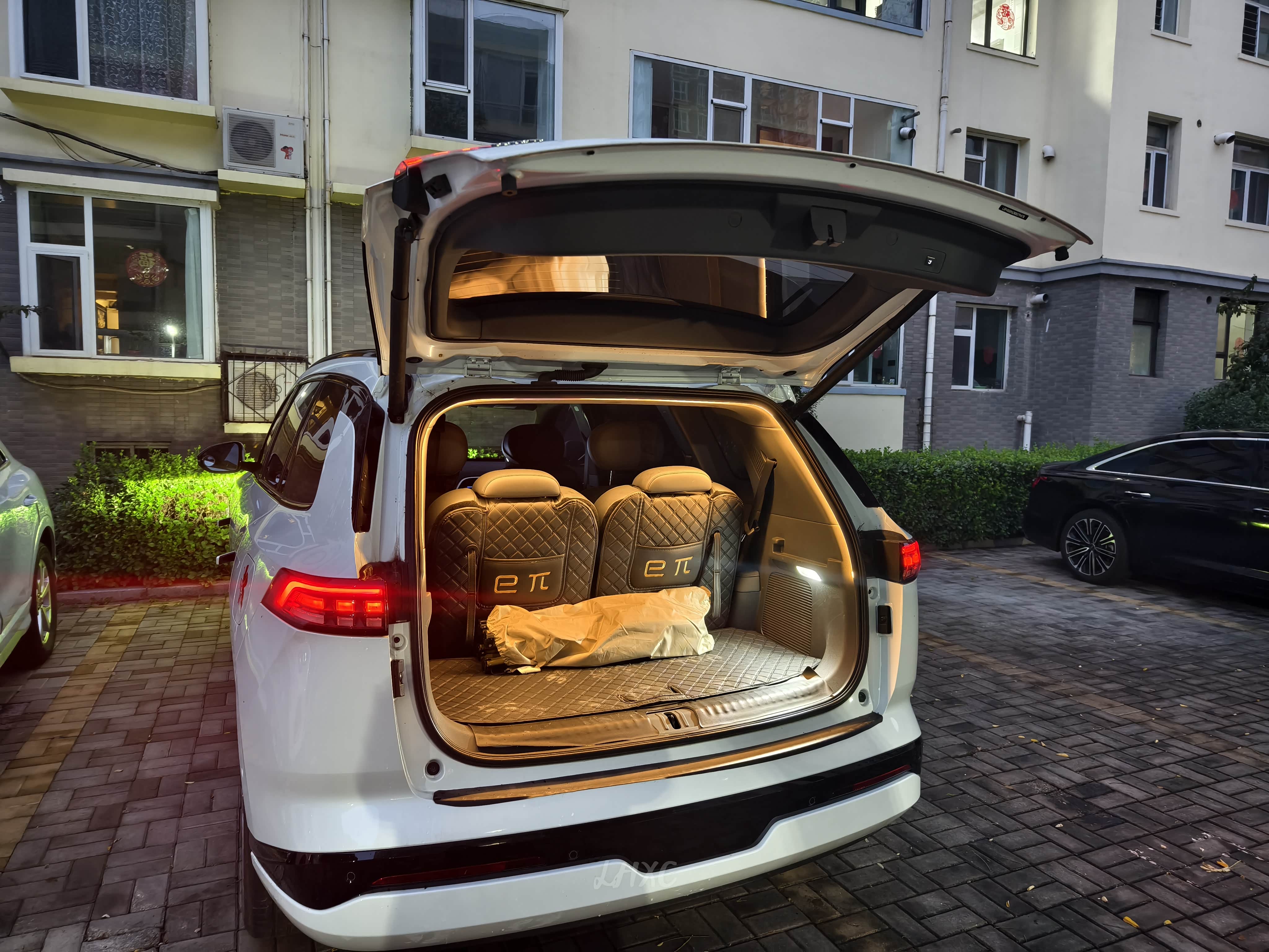

这次的灯光升级一共花了68.3元,整个更换时间用不了一个小时,达到的效果还是不错的,后备箱灯带升级后晚上后备箱非常亮堂,尤其是008还有后备箱下沉空间,原有的灯光晚上基本看不清,拍照灯处再也不烫手了,脚窝灯车内晚上的氛围感更好了,这次改装升级效果非常不错,而且难度不大,不涉及破线改造,不影响安全和车辆质保,有需要的朋友可以收藏一下,后面自己施工。

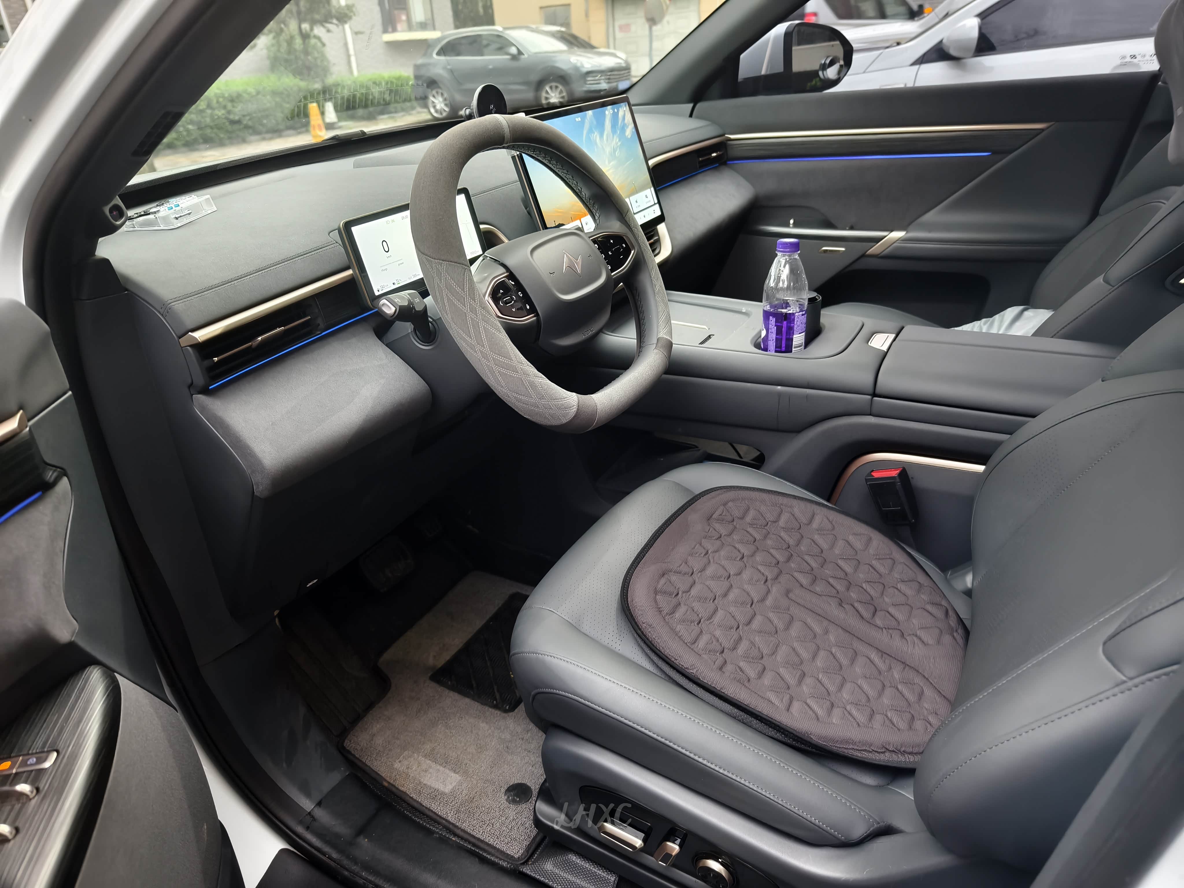

脚窝灯,这个颜色还是很多的,我喜欢这个淡蓝色
二排脚窝灯光也不错,有这个灯,座椅上的充电口晚上也能看的见了
拍照的灯变白了,看着先进多了
这个暖光灯带看着非常温馨呀有没有
