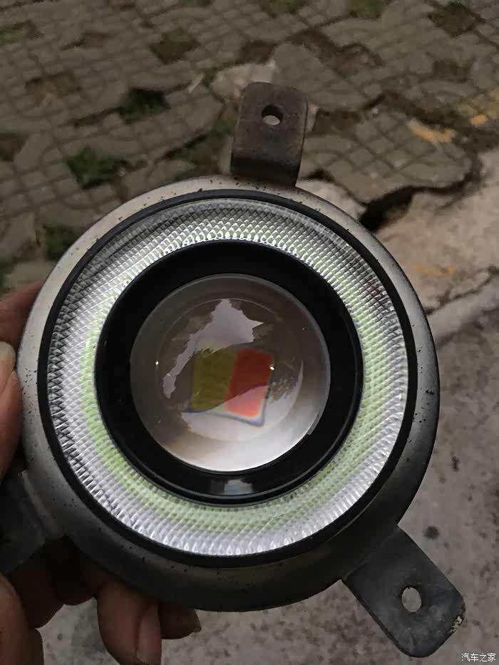

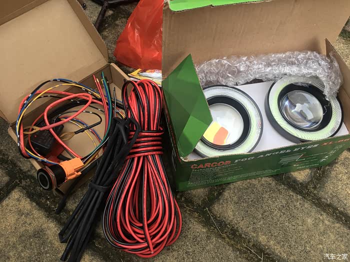

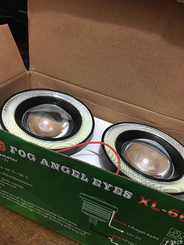

这是带恶魔眼的改装型雾灯,说白了就是带天使眼的透镜双色(非远近光)LED灯
铝制外壳,看着还不错
天使眼是红白裸线,三线线缆是透镜灯线:红是红灯,黄是白灯(我要求的颜色),黑是共用零线
里面的双色灯片,黄色的其实是白光

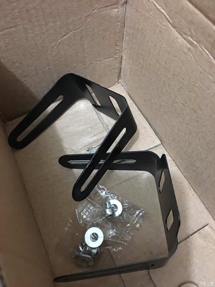

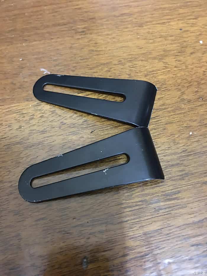

带有两个固定安装支架,螺钉是内六角的

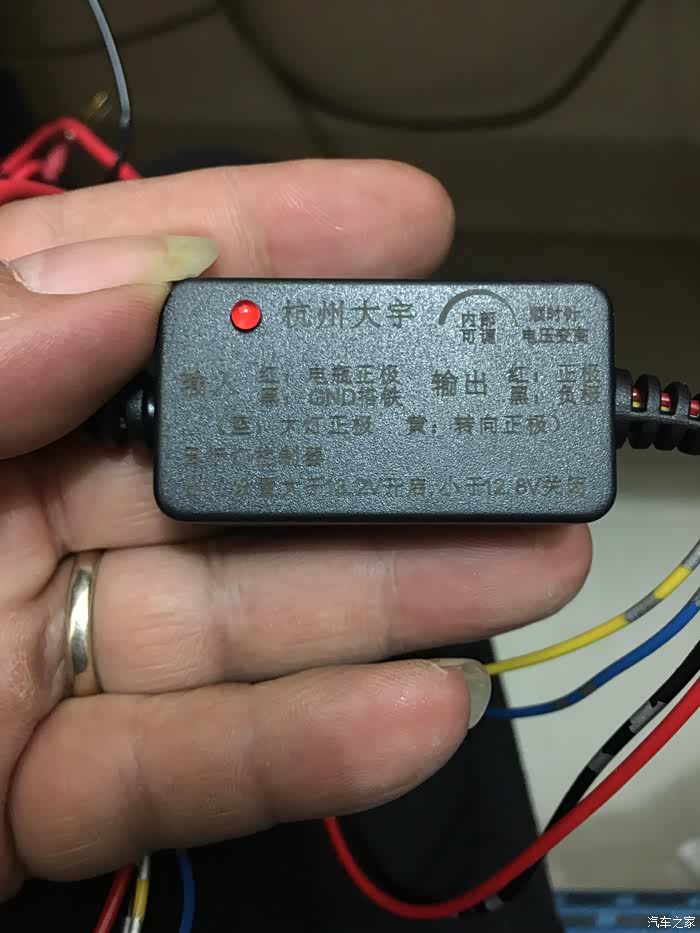

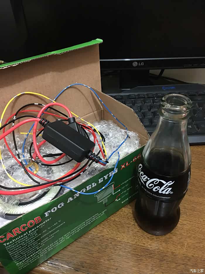

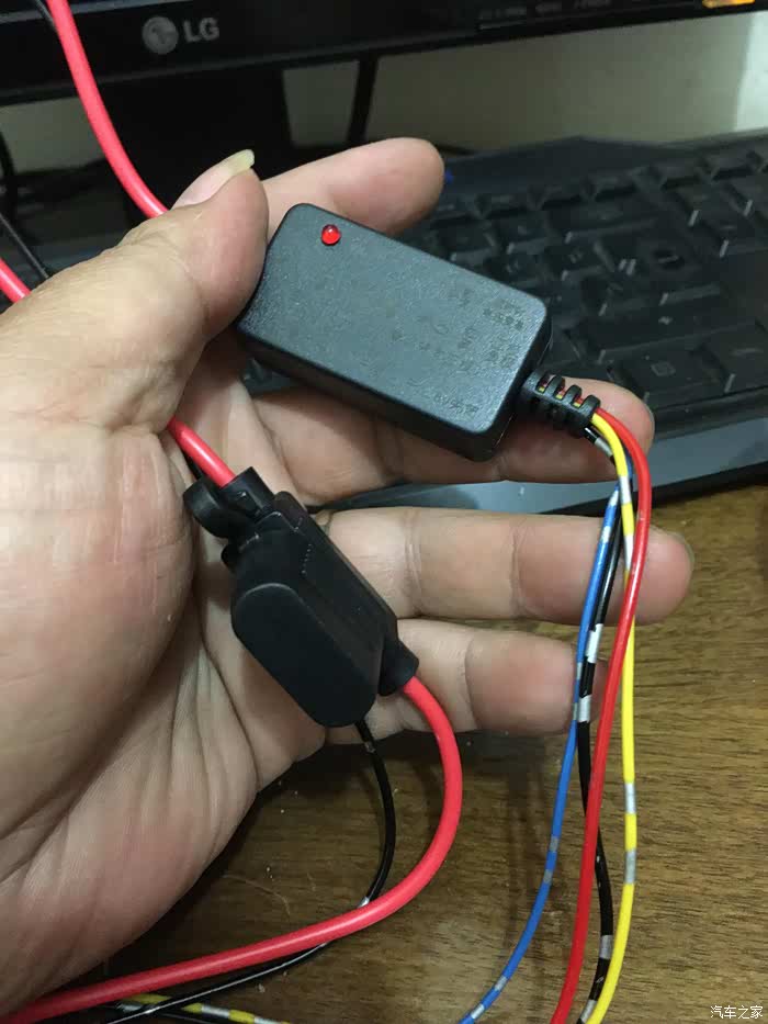

日行灯控制器。装了这个,就没有必要换掉大灯开关总成了,我的总成是没有雾灯开关的。使用的实际效果,后面我会介绍到
这种控制器,是可以开关雾灯的。电源输入线正极有个保险盒,内置保险丝。输出线四条分别是:红黑接雾灯,黄线接转向灯正极(左右灯任意),蓝线接大灯正极。可以实现开大灯关闭雾灯
收到配件非常高兴,开了瓶可乐以示庆祝
可乐是200ml玻璃瓶的,小时候,只要是喝汽水,一定会是玻璃瓶的,也有点童年情结的回忆

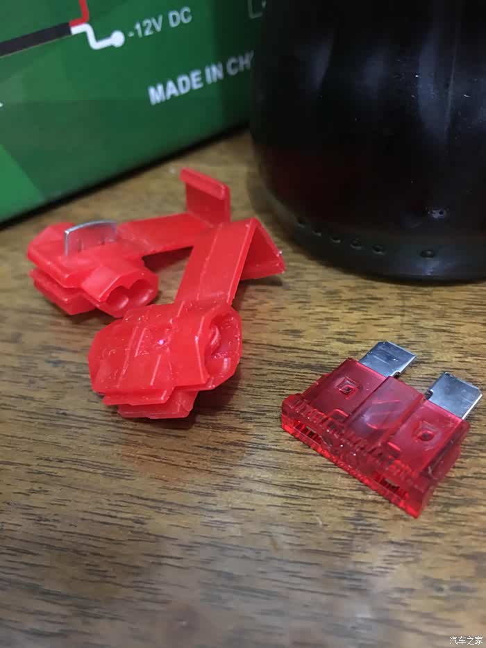

随灯发过来的,还有两个小接线器、一颗备用保险丝
另外,还雪中送炭般地附送六根小扎带,我很需要这个来固定灯线
这些就是我需要的东西了,所有的配件集合

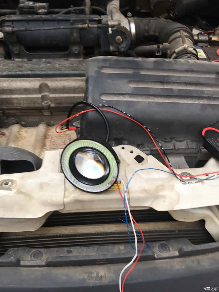

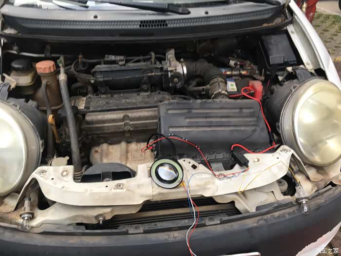

开拆并没有认真拍照,反正坛里的弟弟妹妹们都知道怎么拆,这只是随意搭了一下线,因为刚开始,我不知道恶魔眼红色灯片是连什么颜色的线,所以只有这样才确认好
控制器正极接电瓶,免接ACC,负极搭铁(电瓶负极也行)。

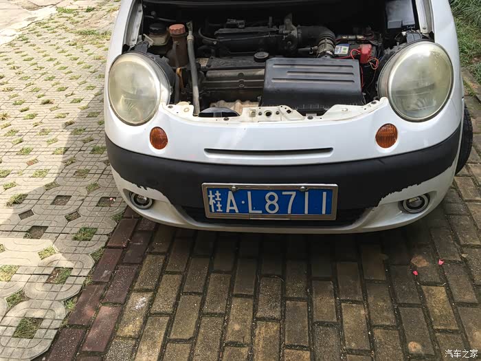

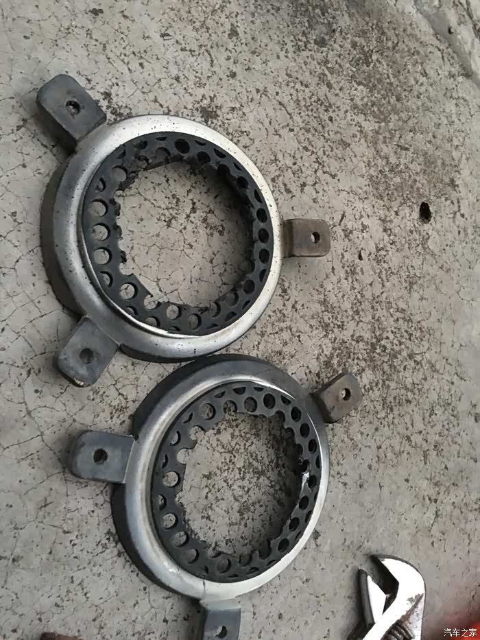

拆出两个罩罩,用电钻装上小锯片切出安装孔,这个圈正好合适天使眼灯杯后面的小台阶
要的是3.5寸的灯,基本上可以完全覆盖住罩罩。

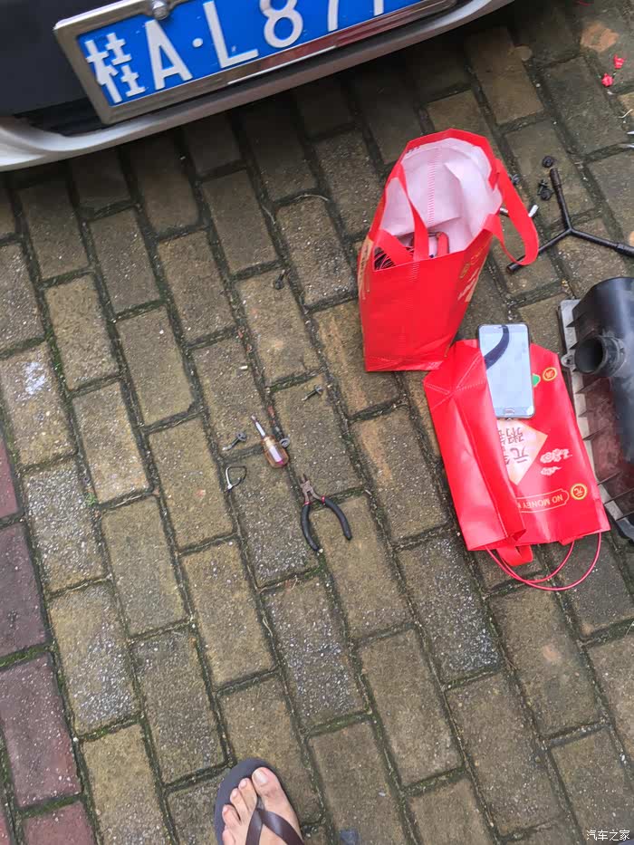

因为早上带儿子打计划免疫针,中午老婆约好去吃螺蛳粉,吃完回到家已经16点多了,开工都17点了,干到这里,19点天就黑了,而且停车位置不好拉电,只能暂停,收拾收拾上楼回家,也该吃晚饭了

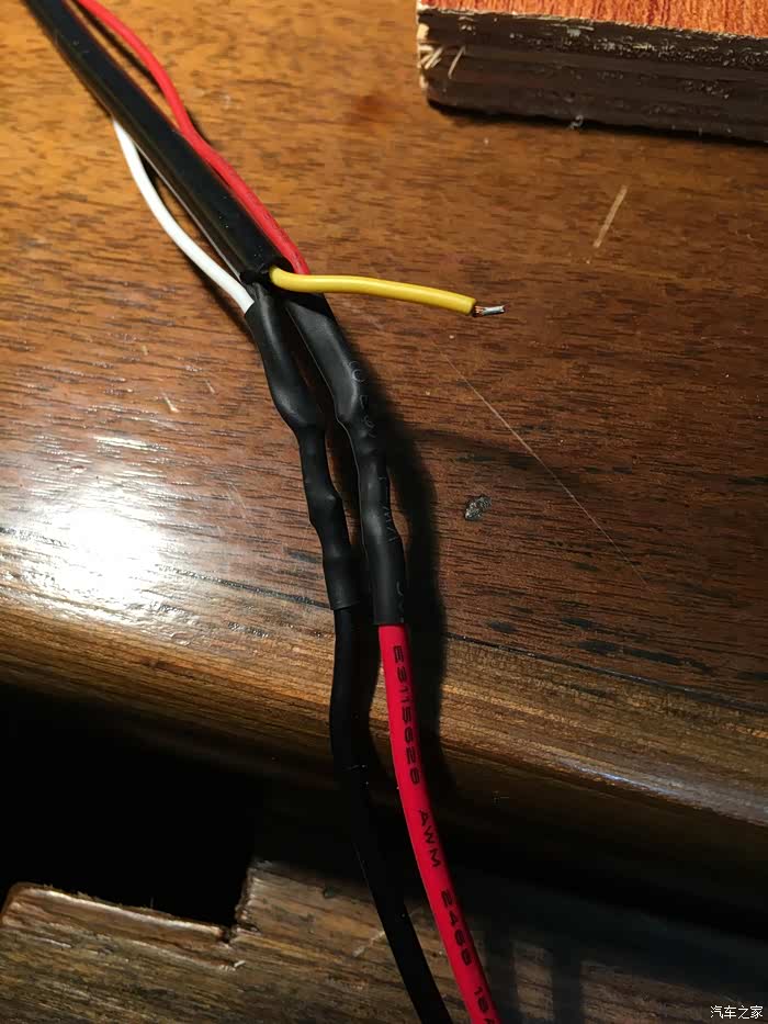

吃完晚饭马上继续开搞,钻到电脑房里焊接。这次专门买了热缩管,焊好套起一烧就行了

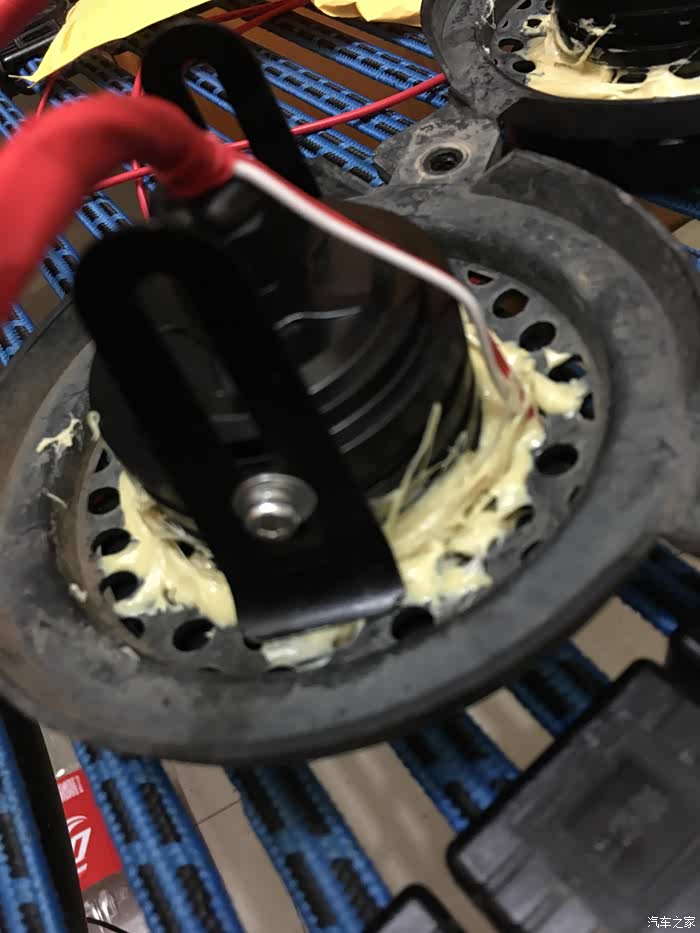

还把灯的安装固定架切割好备用

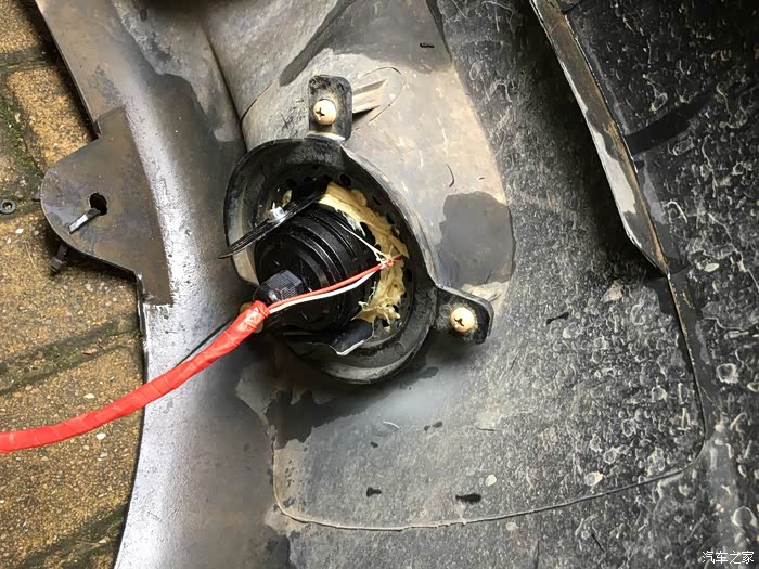

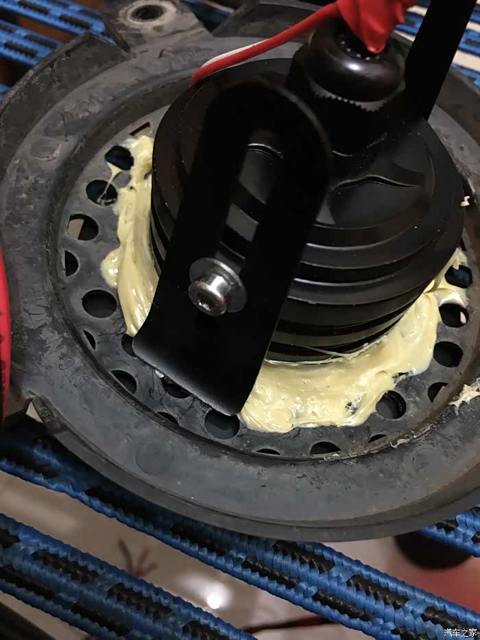

把灯用免钉胶粘在罩罩上,安装架子固定住
然后静置一个晚上,待胶充分固化

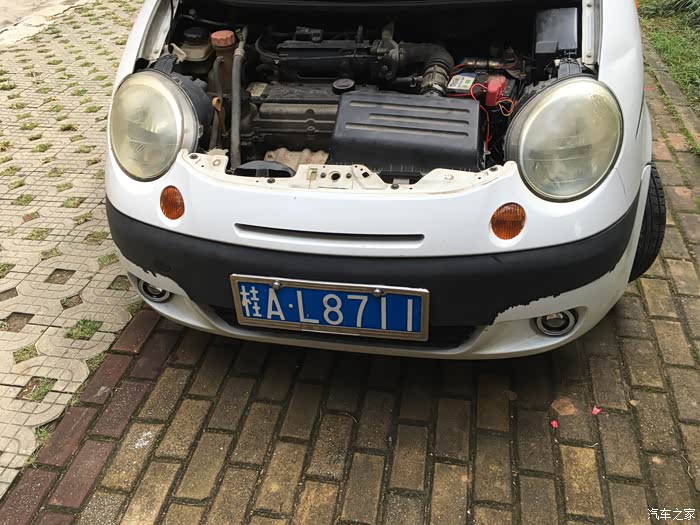

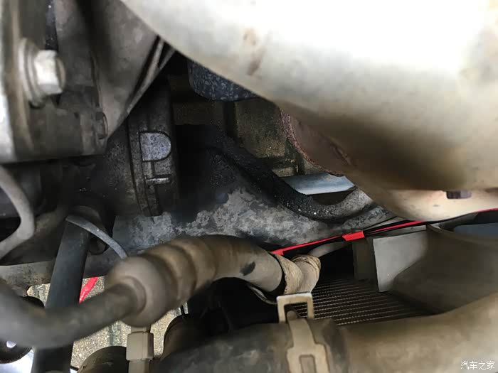

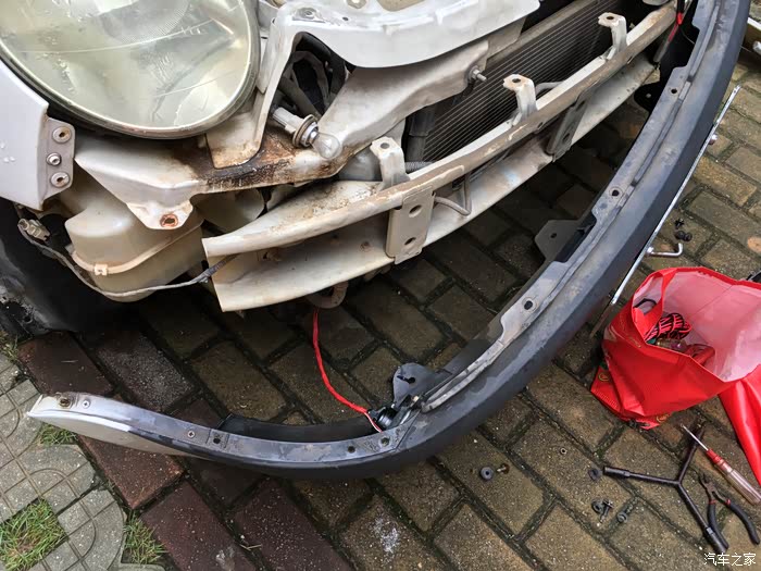

先前拆不出前裙,只有在这里塞灯走线,这里是空调压缩机的位置,很费力才塞得灯过去
为了装罩罩的几颗螺钉迫使我暴力拆出前裙,不然,拧这几颗钉,费了老鼻子劲了,还拧不上
就这才把最难安的右罩罩装好

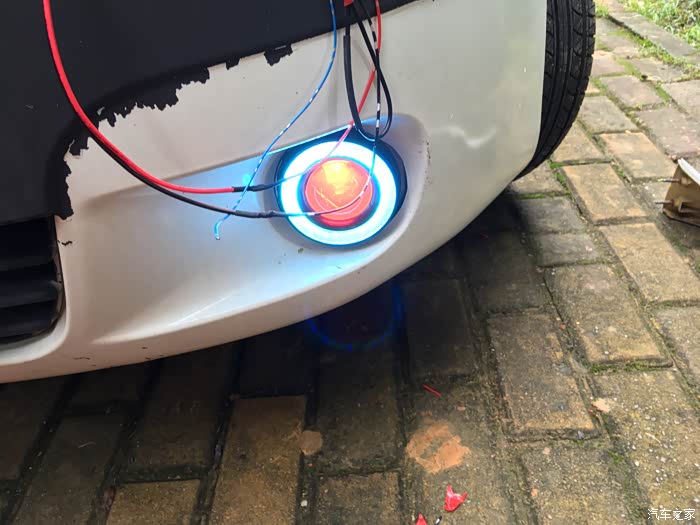

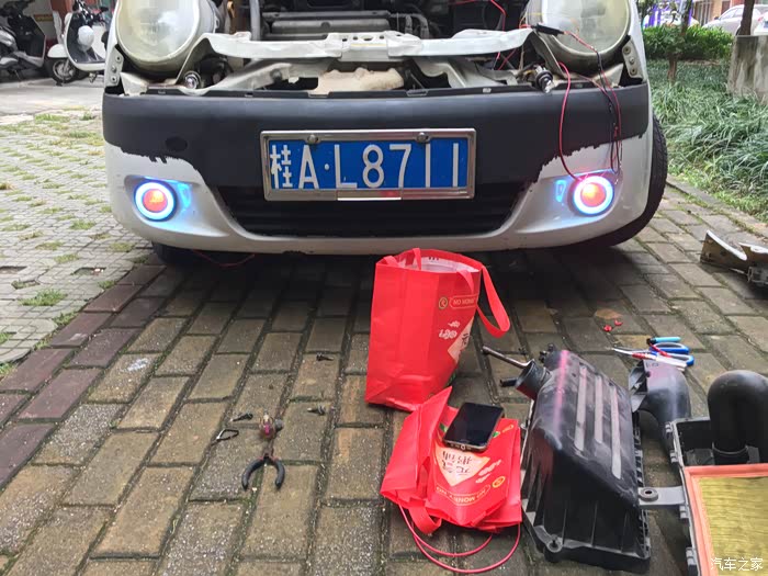

装好,接线,试灯!证明我没搭错线,我真没搭错线
灯亮起来挺漂亮的,手机拍摄还自带了光晕

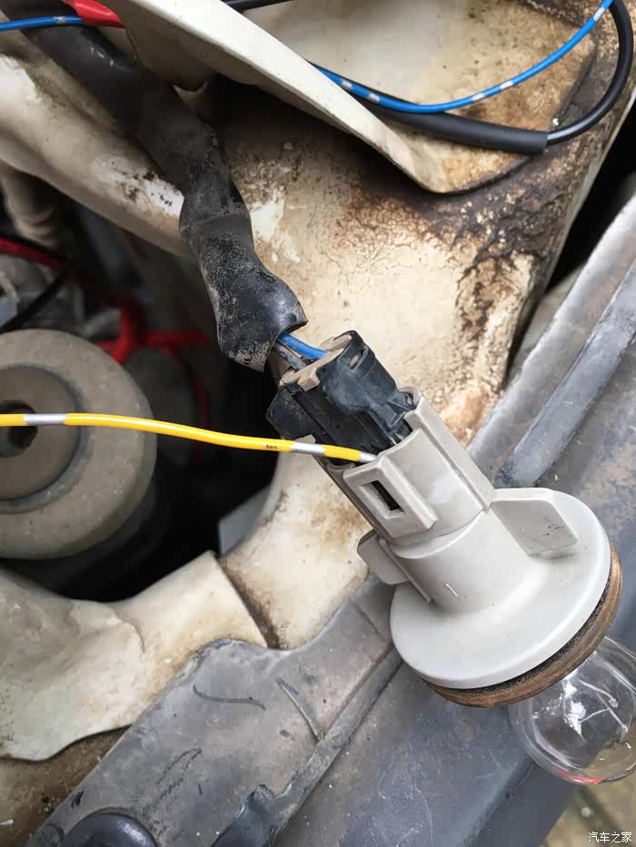

控制器的黄线插到转向灯的正极,按无损方式强行插入

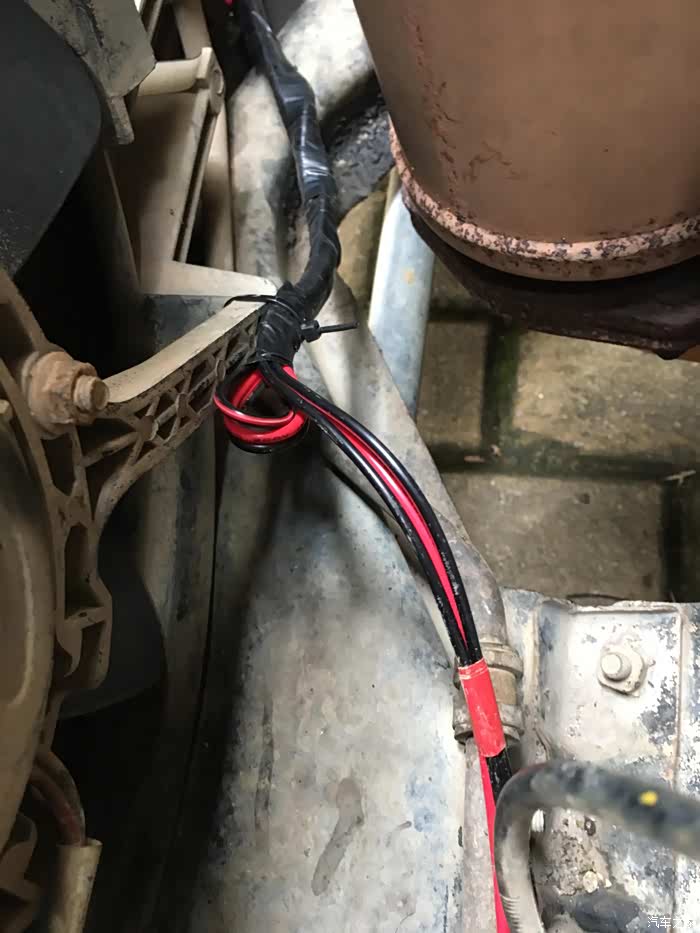

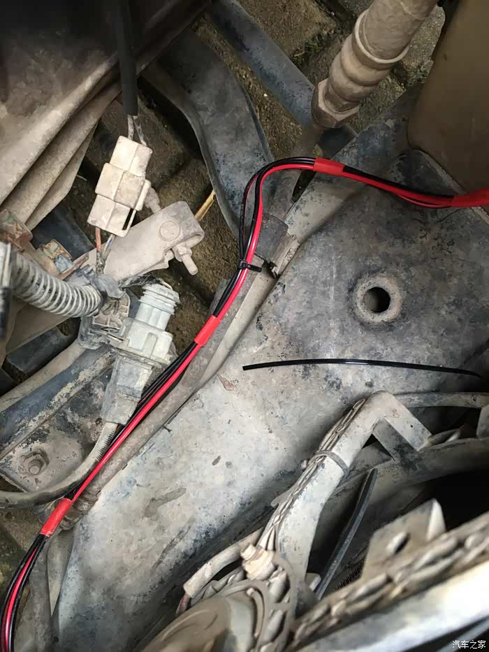

缠好线束,固定在风扇支架外侧,可以避免贴着排气管被烧坏
左边固定在刹车油管上
控制器绑在电瓶线上

这就是控制器黄线接转向灯的作用:解锁亮15秒,闭锁亮15秒。启动行车常亮,熄火灭
蓝线是接大灯的,开大灯,雾灯灭,我预留蓝线不接,使用恶魔眼做日行灯,回头接白光灯上,开白灯,恶魔眼灭

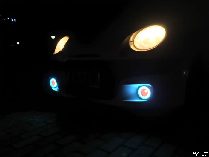

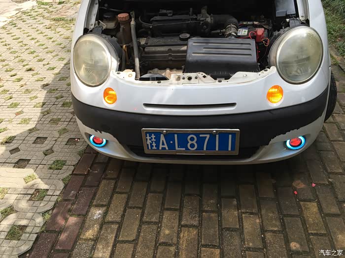

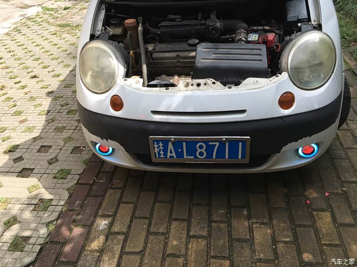

晚上下班去加油后正常拍的灯光效果,灯光挺亮,没拍出恶魔眼效果
到家把手机调到最暗拍出的骚包效果。从此,我的小白有了日行灯,而且是很骚的恶魔眼!
