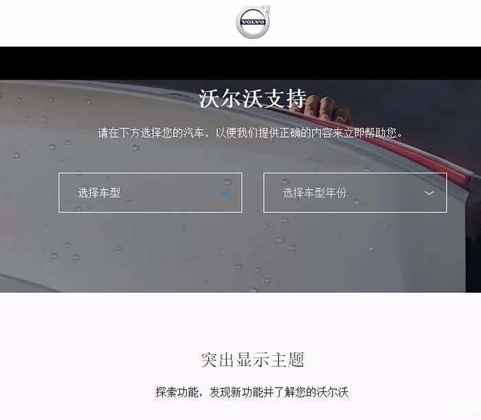

可能很多车友都不用原车导航,我个人比较喜欢研(zhe)究(teng),在沃尔沃的官方网站找到下载地图的路径,https://www.volvocars.com/zh-cn/support ,选车型/年份后,往下翻找到“地图”卡片——

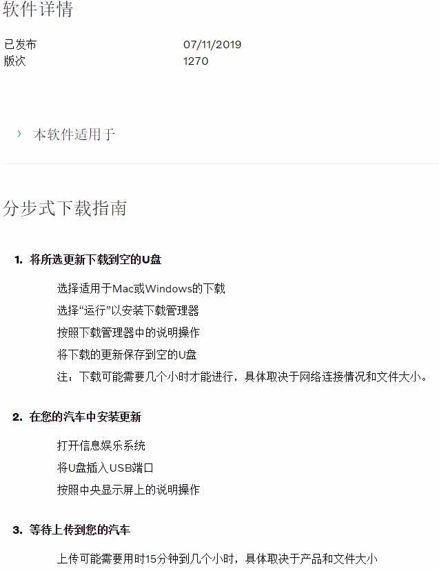

网页显示地图是2019年7月11日发布,版次1270,并列出升级步骤如下:

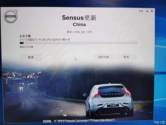

下载Windows版是一个“Sensus_Update_SPA_China.exe”执行文件,运行后再开始下载地图,可以选本地硬盘或U盘,这个下载时可以断线续传的,不用担心。

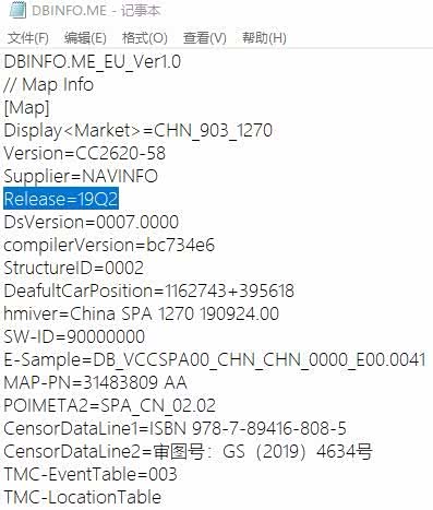

我选择下载到本地硬盘,会建立一个目录“Sensus?新 SPA (China)”,里面有77个文件,总共73.1GB,下载速度很慢,足足下了两三天。其中有个很小的文件“DBINFO.ME”,用写字板打开,可以看到“Release=19Q2”,证实为19年第二季度地图——

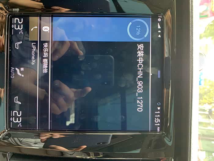

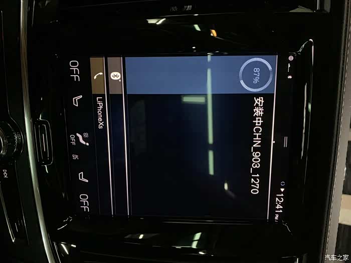

然后再找个128G的FAT32格式U盘,也没再格式化,直接把这个目录里的77个文件放在U盘的根目录下(这个非常重要),插进手枕箱里的USB口(我是插“非CarPlay”那个),系统会自动检测到地图升级,然后开始自动升级——
这个过程比较漫长,我是花了大约1个小时多点。期间如果开车门,中央屏幕熄屏,升级进度会中断,不过不要紧,重新打开车机,按提示插拔一下U盘,会继续升级,不会重头开始。

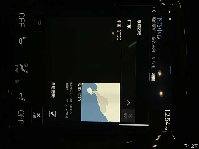

升级完后,系统会提示熄车重启,这时打开地图,会显示最新的版本已经升级为1270,大功告成!
周末特意去试了一下,确实比前一版多了一些新路

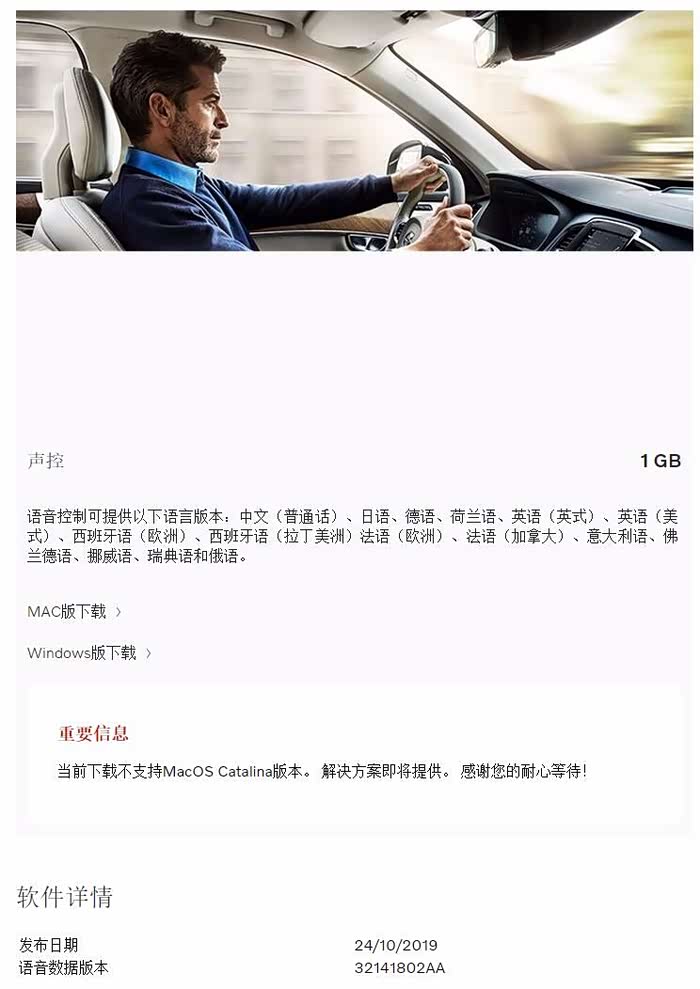

“下载”这里还可以找到“声控”的最新升级包(https://www.volvocars.com/zh-cn/support/downloads/voice-control),发布日期2019年10月24日,大小约为2GB,我也升级了,过程类似,升级完以后的感受……可能比原来灵敏点吧,嗯。
比如现在调空调,我都是全程语音,“温度调高/调低,准确率很高

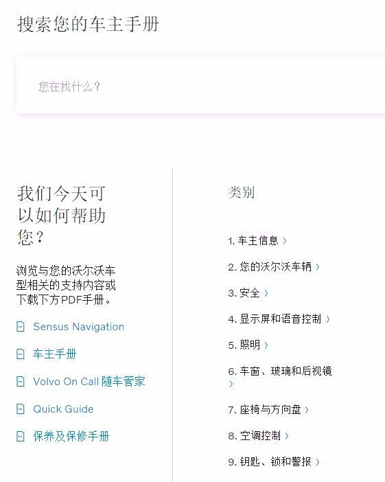

PDF版的手册也可以在这里找到,像我一样习惯啃说明书的可以下载了之后在iPad上一页一页地看,我看了三遍
https://www.volvocars.com/zh-cn/support/manuals/v90-cross-country/2019-late
