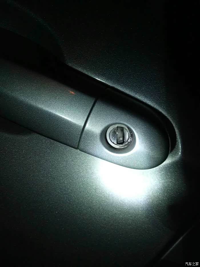

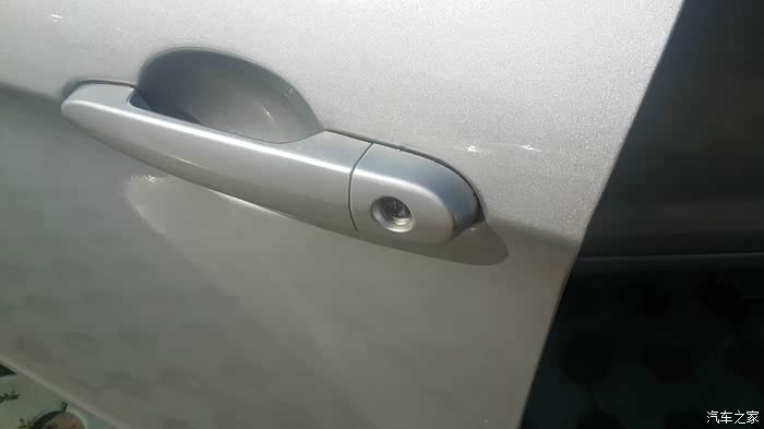

C30已经陪伴了我五年时光了,说心里话,我很知足了,行驶了六万公里前两天刚刚换了4条轮胎,电瓶还是原车的呢,依然很给力。它带我去过了张家口草原天路,去过了北戴河,山海关,承德坝上,北京天津更是无数次,没有给我发过一次脾气(没有抛锚过) 小的瑕疵还是有的,比如说车门生锈,有点小异响,都已经完美解决了。最近某个夜晚突然发现车门锁有些不对劲,仔细一看才发现有人光顾过!该死的坏人 钥匙已经不能完全插到家了,赶紧上网搜相关的修复帖子,居然没有问了邻居兄弟,他的居然也被光顾过,在4S店换的成套锁,800银子。为了省点银子,决定自己动手修复车锁(谁让咱们是穷人呢)上图啦!
锁眼已经变形

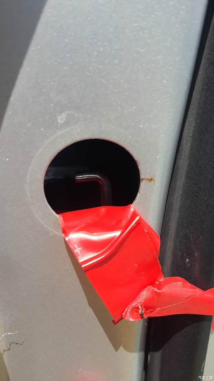

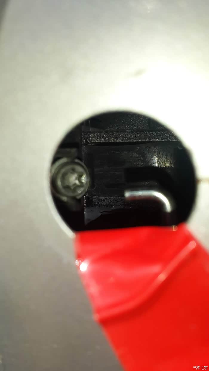

打开驾驶侧车门就可以看到一个黑色圆形的塑料盖,用小改锥或尖点的工具撬开它就可以看到里面的锁芯及连杆了,为了防止连杆松脱后不好回装,我在拆之前先用胶条进行固定。
看到了吗?就是这个7字型的金属杆,左边的螺丝就是固定锁芯的,放心大胆的松了它,不会掉出来的。

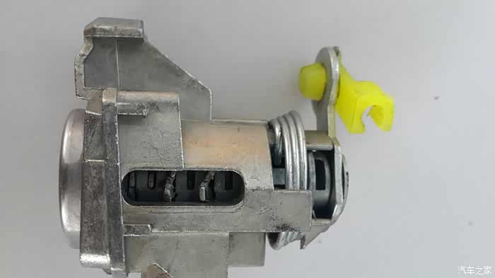

拆下来了,松开螺丝后在往外推锁芯的时候注意一点,螺丝有时候退不到位可能还会卡到锁芯的,这时候要有耐心,尽量将螺丝拉倒最外边,我在这里就耗费了一些时间,只要螺丝拉到位,锁芯会很轻松的退出来的。
拆完以后的样子

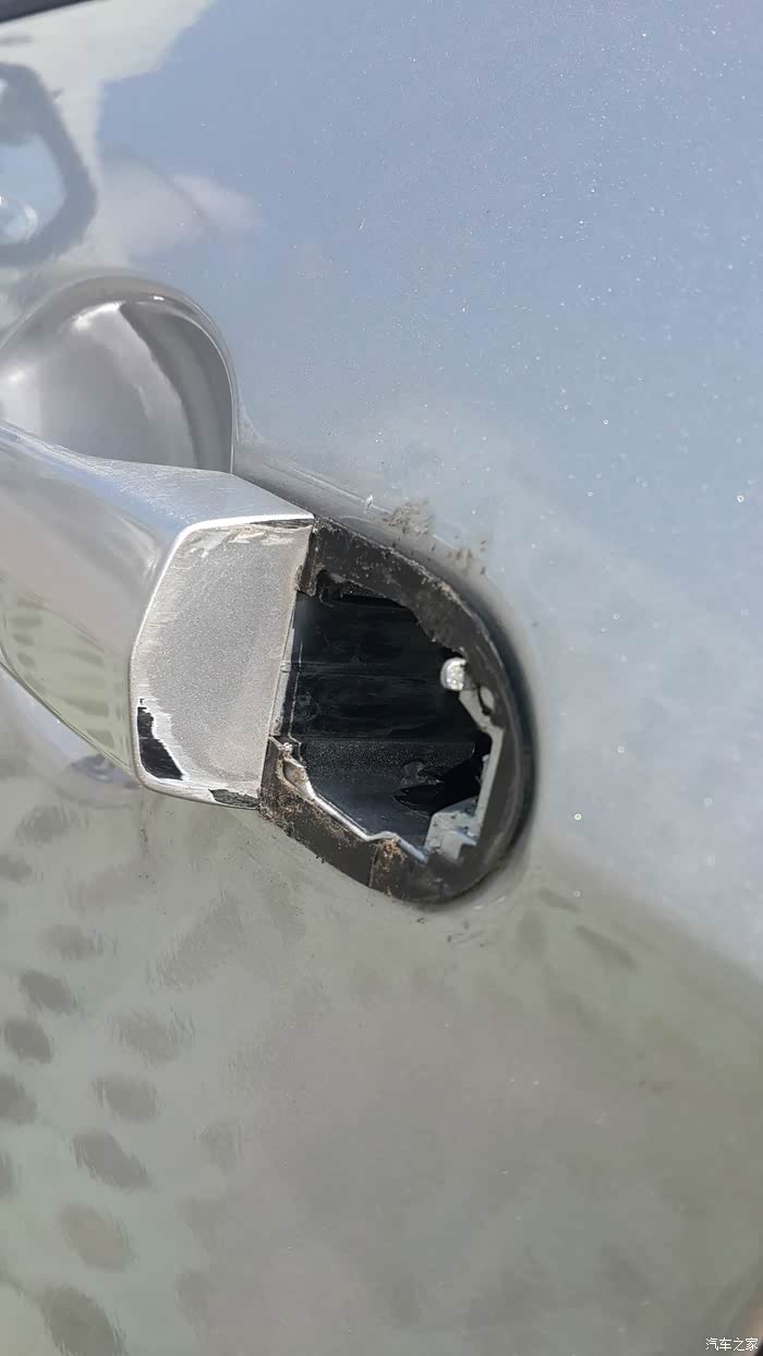

锁眼落满了尘土,清扫干净
各个角度都来张

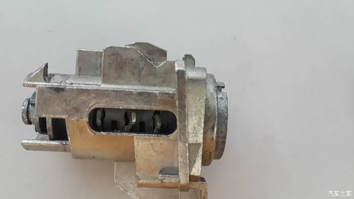

看到了吗,锁芯的插片已经严重变形了

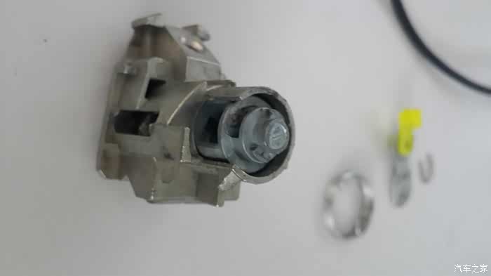

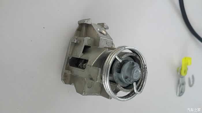

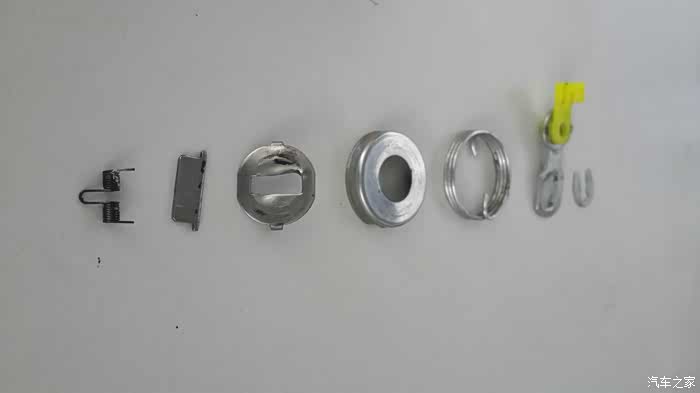

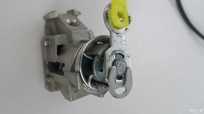

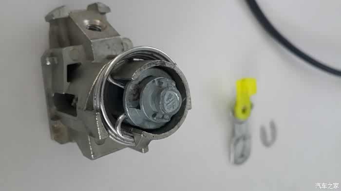

开始拆锁第一步将锁芯前面的钳型挡片取下来
注意,零件比较小,摆放整齐别弄丢了
取下回位弹簧
外部的部件就拆完了

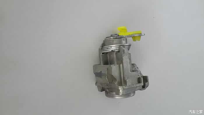

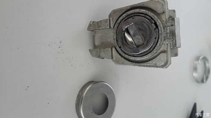

前面的锁眼。正常情况下插上钥匙就可以将锁芯从锁套中取出来,因为我的已经变形,所以只能先拆前面的挡板了
注意,锁盖后面有弹簧,拆的时候要慢点。

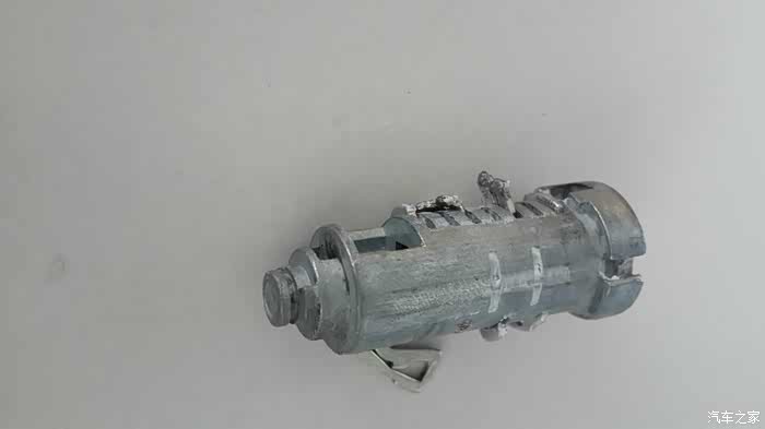

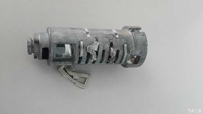

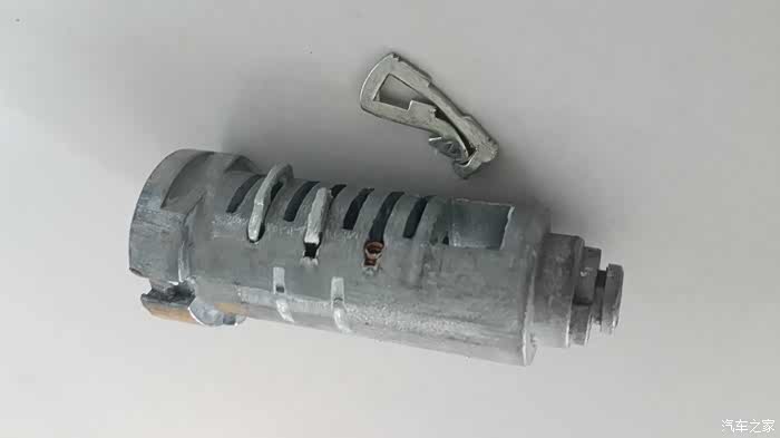

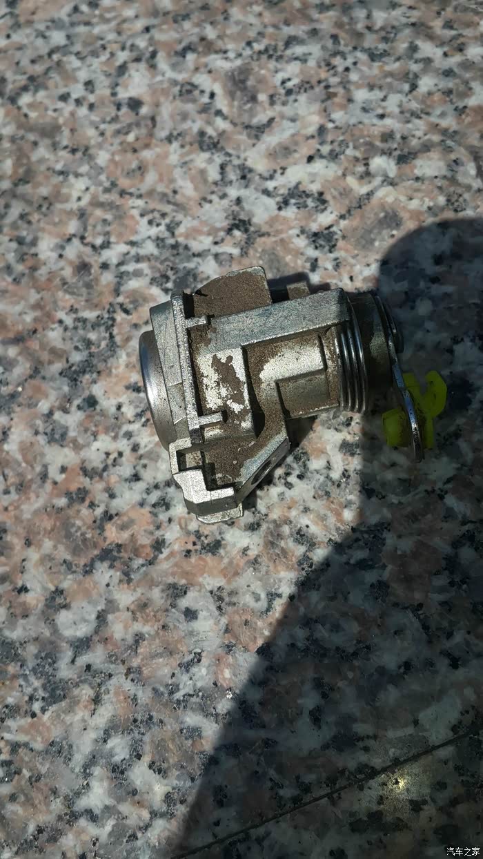

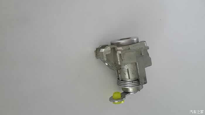

最艰巨的任务是将锁芯从锁套中取出来,要保证所有的插片都要缩到锁芯里面或者用别的方法将露在锁芯外面的插片弄平,直到从锁眼处将锁芯推出来。
出来后就是这个样子

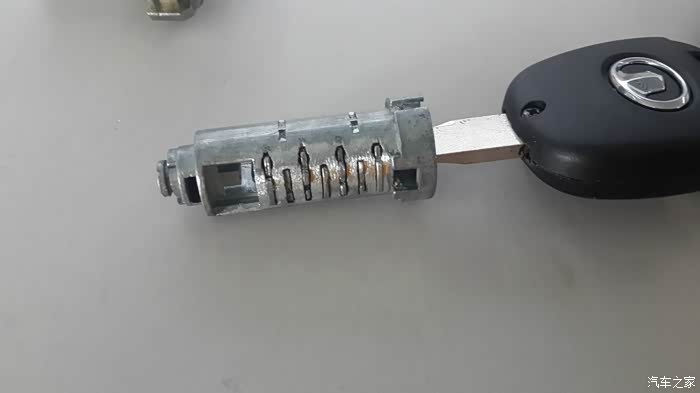

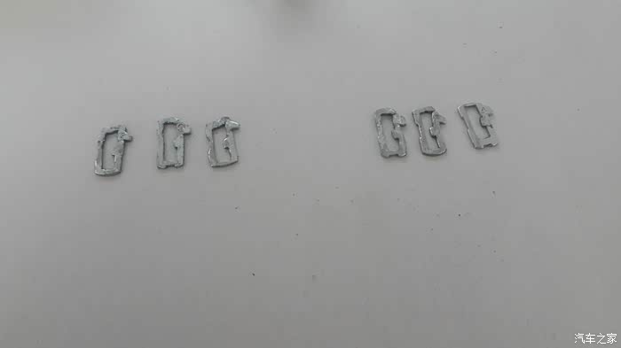

变形的插片
变形的插片
每个插片下面都有一个弹簧,千万别弄丢了,插片上面有数字编号,做好记号再拆,要不然回装的时候有点麻烦。

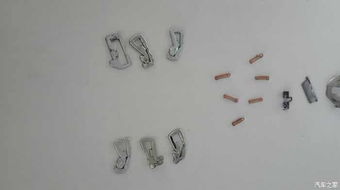

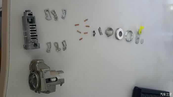

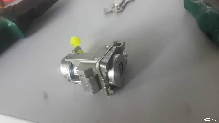

所有零部件来个合影
下面就是细致活儿了,给插片整形!这点插片用了我两个多小时,如果懒得弄也可以在网上耐心的搜搜,据说有卖的。不过大小肯定有差别,需要后期加工一下,下面有讲到。
整形完以后按照原来的顺序放到锁芯里面,插上钥匙观察插片是否活动自如。活动没问题就开始对高出锁芯的插片进行打磨,要求是插上钥匙,插片要全部缩回到锁芯里面,不要有冒头的,不然锁芯是转不动的,对于新买的插片也要进行此步骤。
回装之前抹点润滑脂
安原路回装。注意:安装7型连接杆时先将黄色的固定部件向上转,连杆插到孔里面以后再将黄色的固定部件按下来。
锁芯修复成功,希望我的讲解能够对车友们有所帮助
