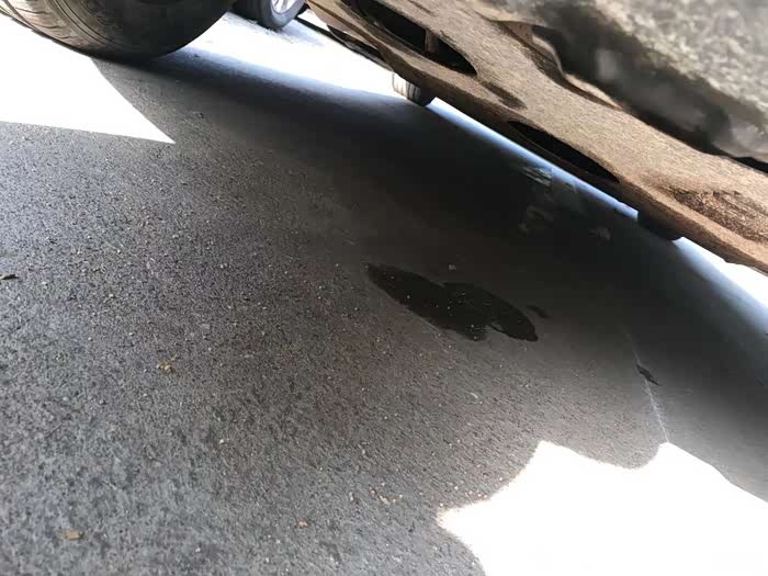

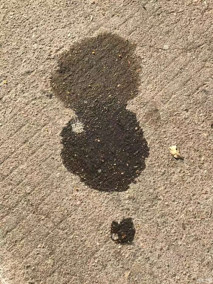

“发动机漏油主要危害是损失机油,造成浪费,严重的可能导致机油不足进而导致发动机受损。不是漏油导致,而是因为漏了以后机油压力不足了导致的,所以只要密切注 意机油位即可。由于大多数车有机油液面显示,避免了不知不觉中机油低于正常位的情况发生,而且机油压力不足也有报警灯提示。
丶寻寻觅觅 2019/11/21 19:51:25 发表在 5楼
我刚弄完,油底壳左上方有个电子阀,你查查是不是那个位置流出来的
楼主的故障求助感觉不是一个两个了,敢情是买了个满身疮痍的问题二手?
这样的车主是最冤的,满心欢喜缺一脚进了大坑。。。
飘零无花 2019/11/21 23:45:27 发表在 8楼
我的10款也是那个电子阀那里漏油,拆下来涂胶再装上去就不漏了。
ayz2p6s3rkq 2020/02/26 17:53:39 发表在 12楼
电子阀老化漏油 我换过一个 花了1000
