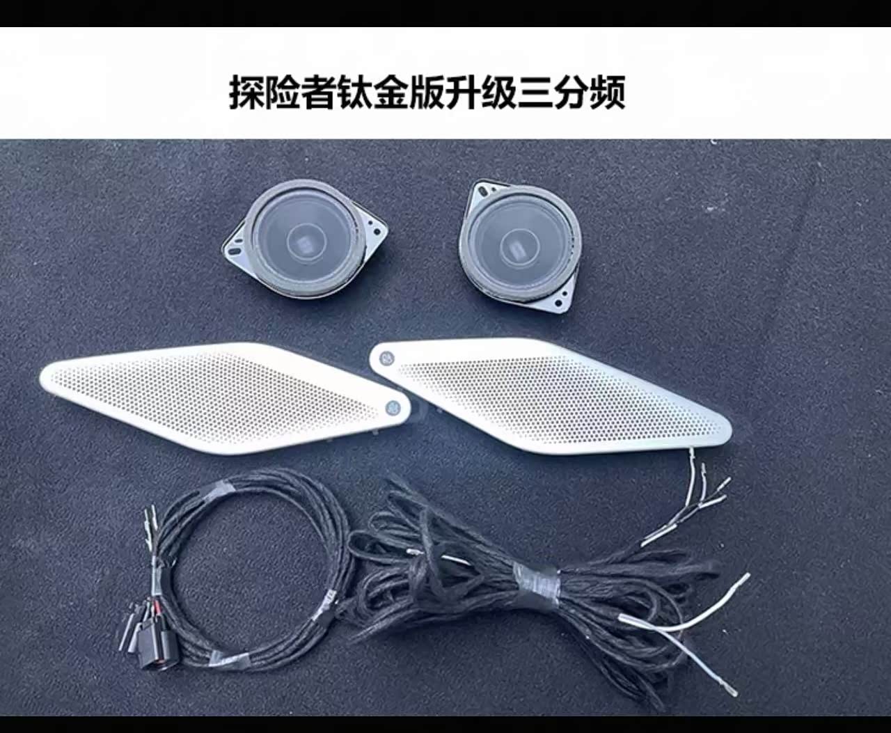

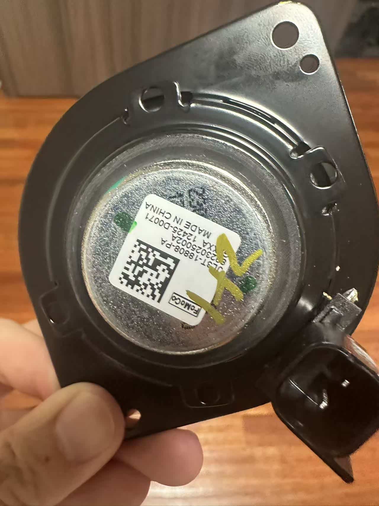

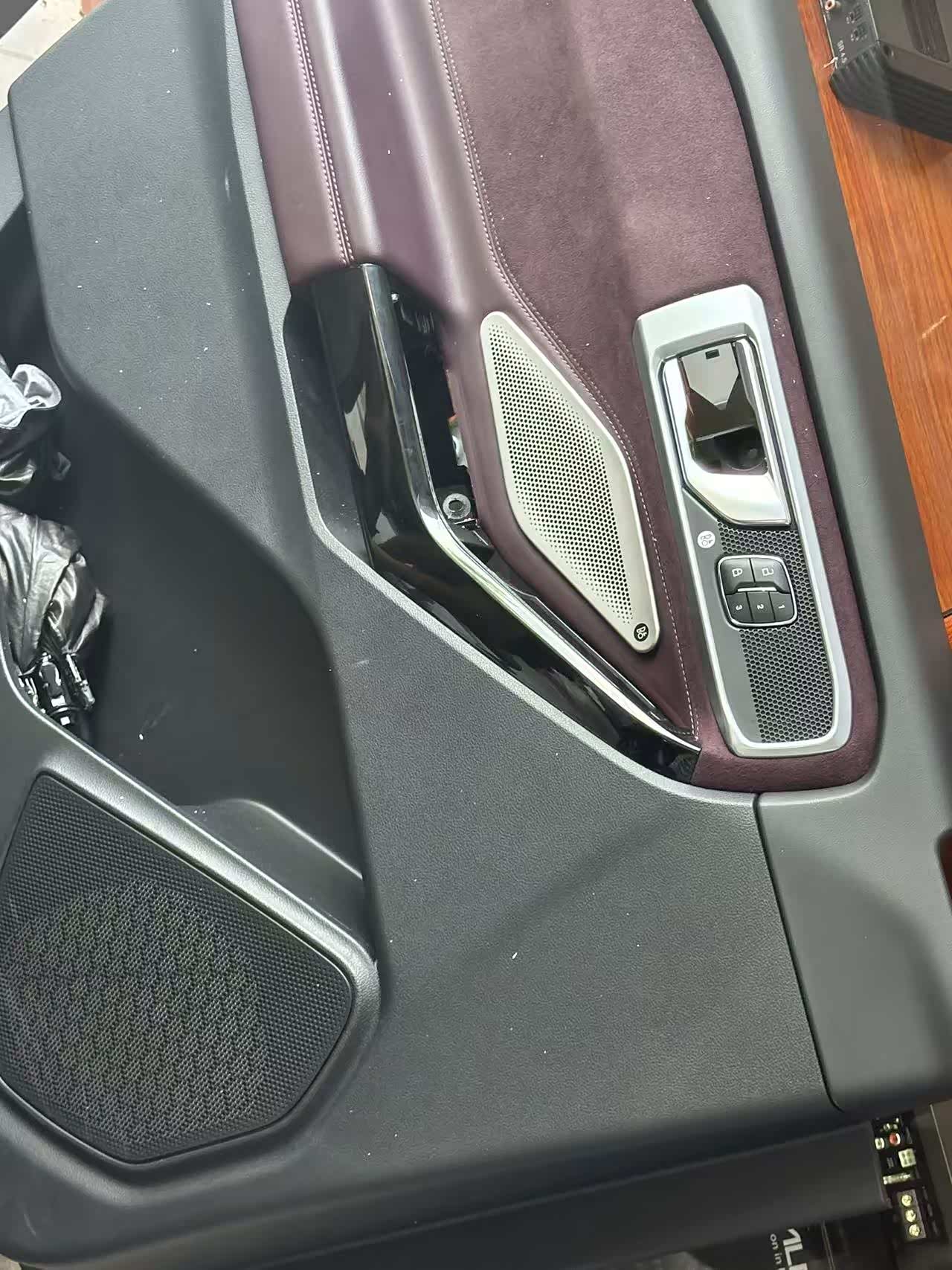

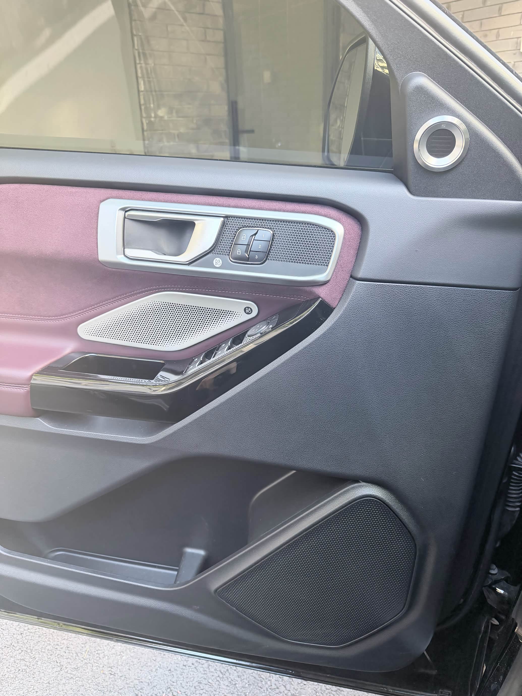

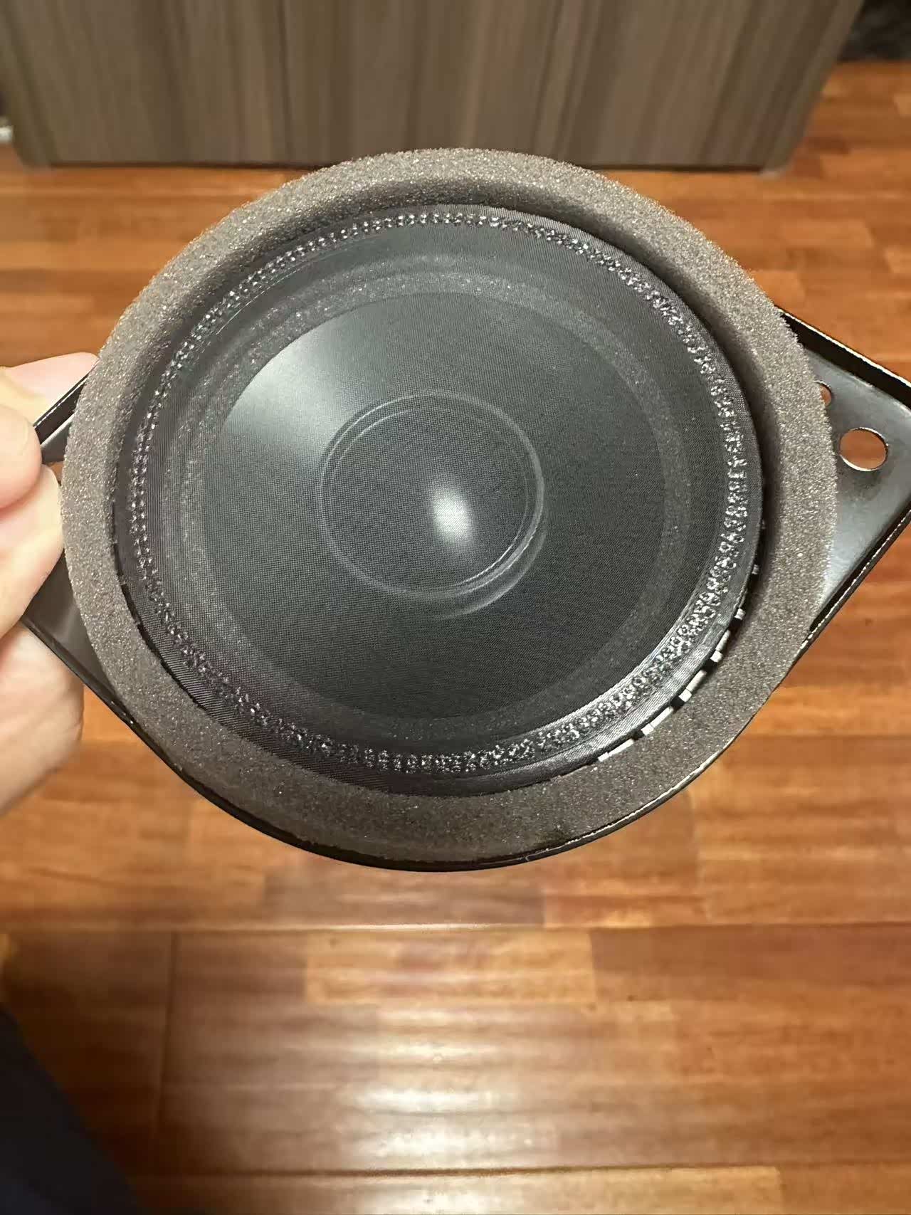

23年钛金款,买的那会,不知道st多出的两个喇叭是中音,前门就是所谓的三分频,后来群里听大家讨论才知道,就去tb买了中音升级(两个bo中音,一个面板罩,加上刷机服务),改音响就是从这个三分频开始的。
三分频设备
原厂bo中音
原厂bo中音
初看做工还不错(当后续换喇叭时,无论从试听后的音效对比及外观目测的做工,这次花的钱都是浪费了,这笔钱白花了)

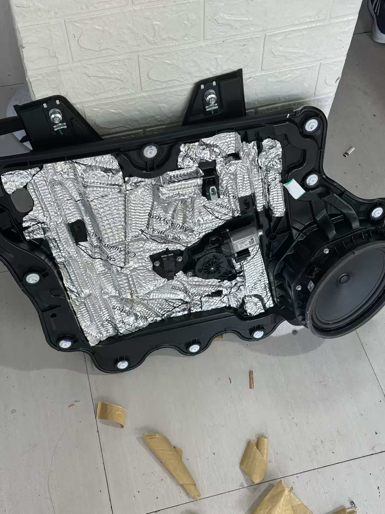

去实体店安装时,那会也不懂dsp和功放,以为是同个东西,就糊里糊涂的听了实体店的推荐,上了本土大牌某航的dsp功放(要换16路的dsp,这样才能全部从dsp推),我买的是R316(现在强烈推荐ab218,这个后续我讲为啥)。第一次的改装就开始了(三分频,dsp,四门隔音)。

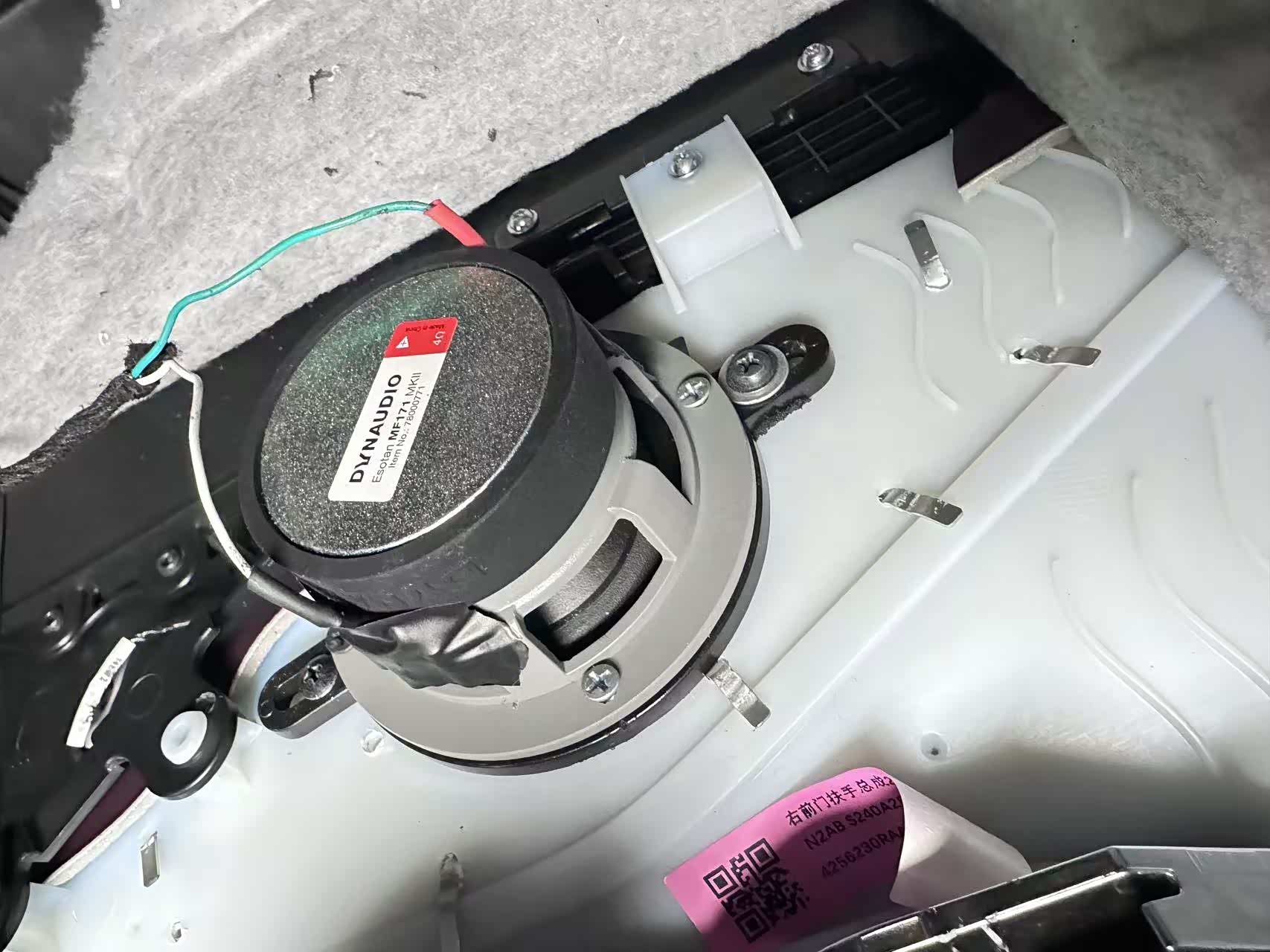

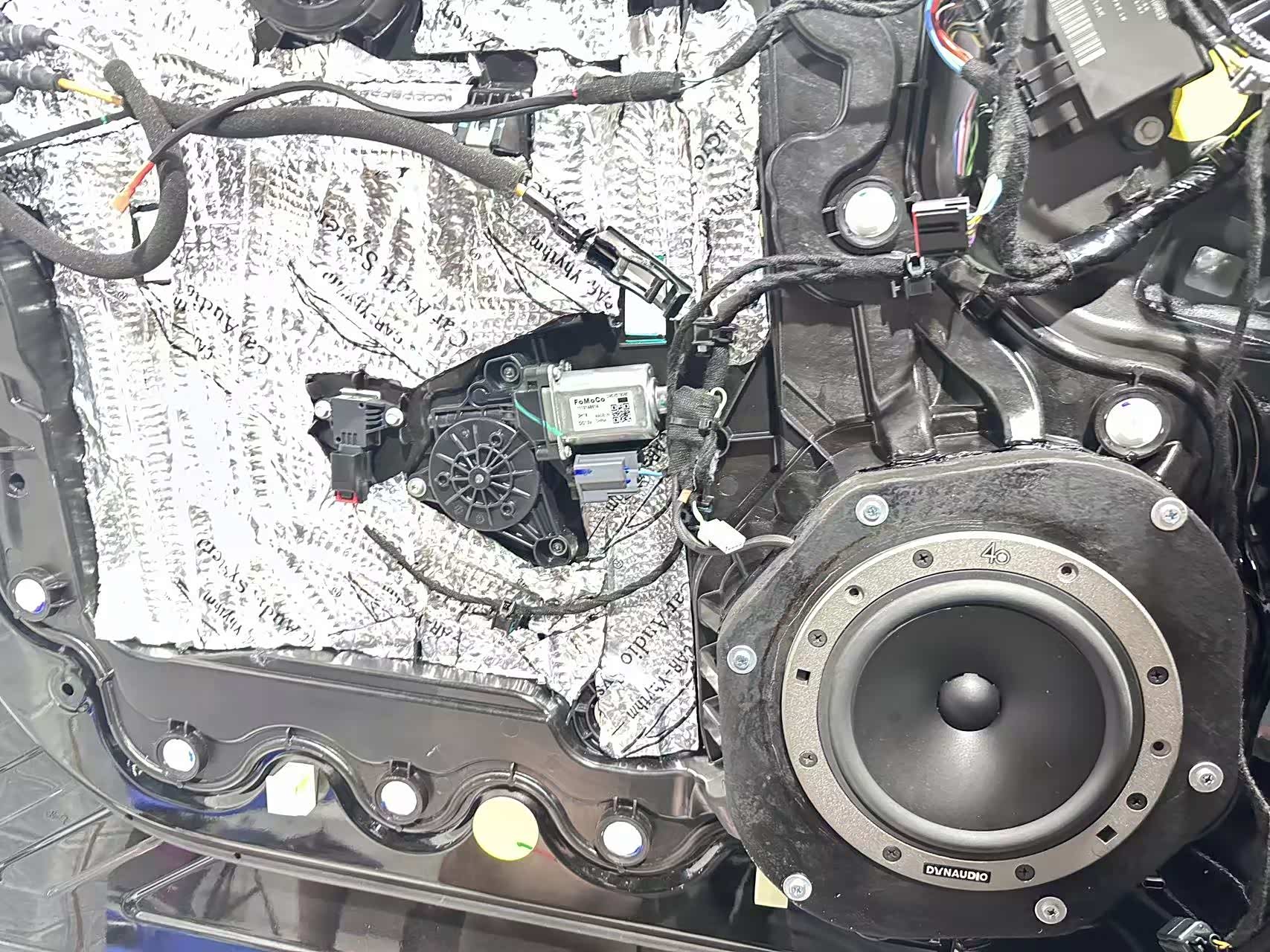

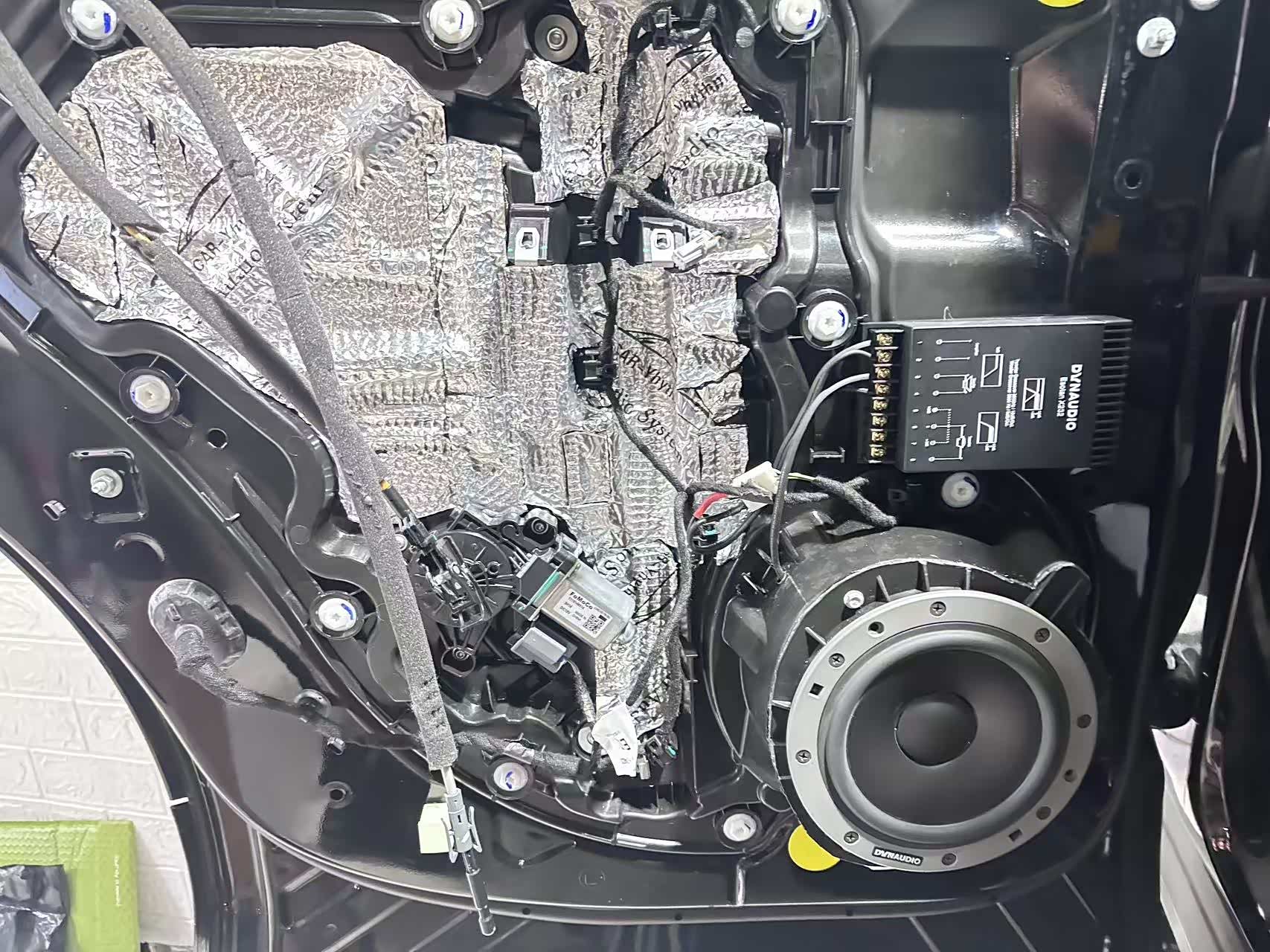

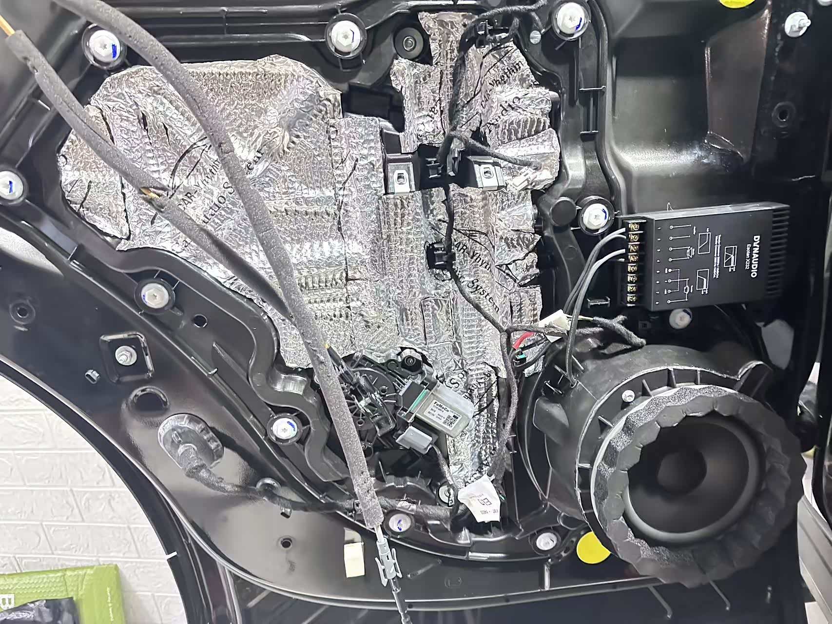

第一次装好后,初听效果与原车是不同了,但是听久了耳朵疼,依稀记得耳朵疼了一个月,反复去店里调了几次,要求按原厂的效果来调。也就是这时开始,我开始研究音响改装的原理了,从原车声场、延时开始了解,开始了解dsp功放的作用,了解啥原因导致压耳,调了几次,与之前某音上听别的车主改过的效果有差距。并且了解了我这款R316有OTG功能,去店里加了otg线,通过手机直连开始听,这样就两套系统切换着听,发现otg效果比原车好很多。但是还是有待提高。说真的,这时我有点怀恋原车的声场。听着虽然声音不那么清晰透彻,但是听着不累不难受。决定加预算,再提高一个档次。这次去店里,根据平时所了解学习的知识,目标明确,就是前门丹拿236,后门丹拿232(第二次升级硬件)。
后门用232
40周年236

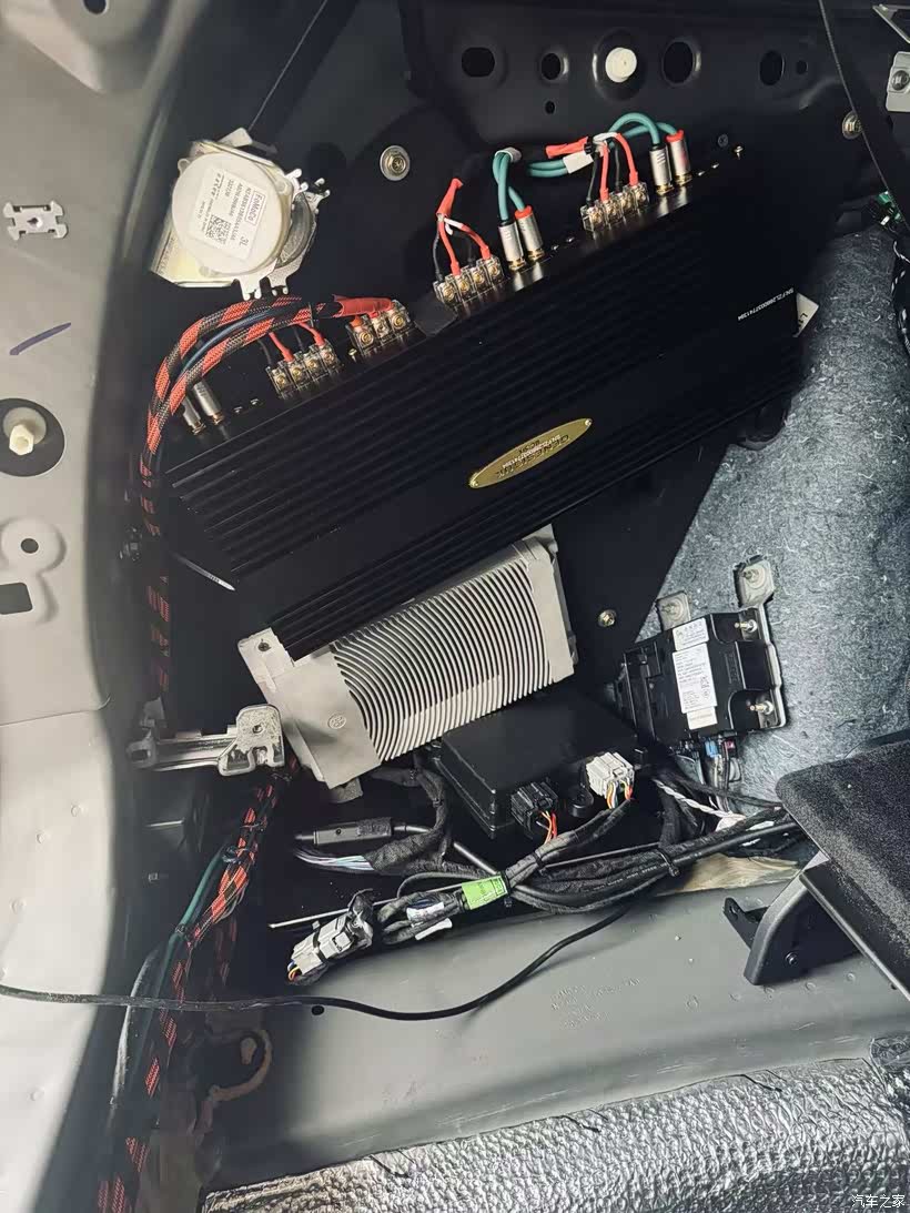

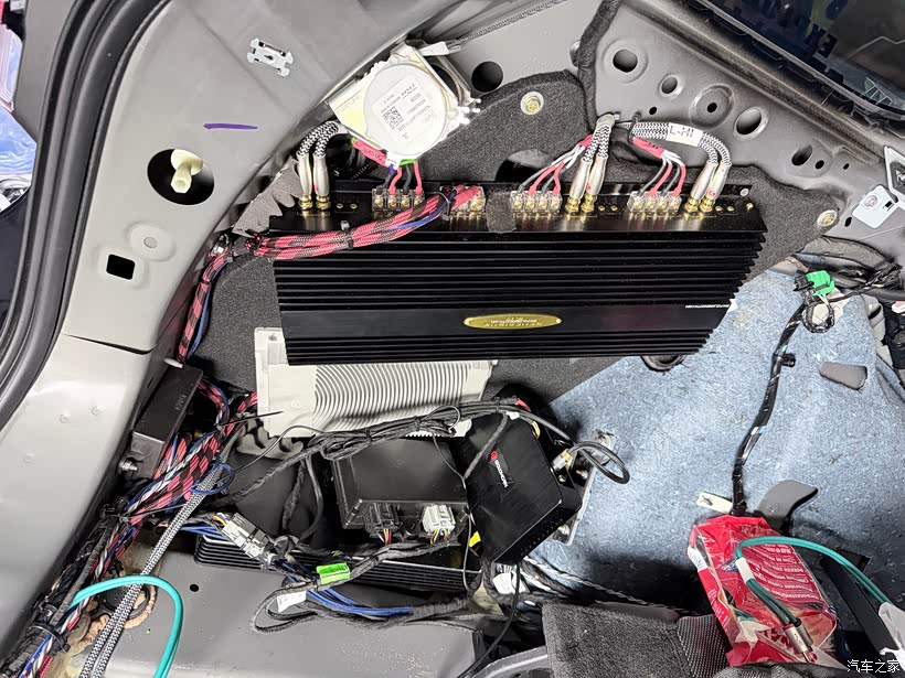

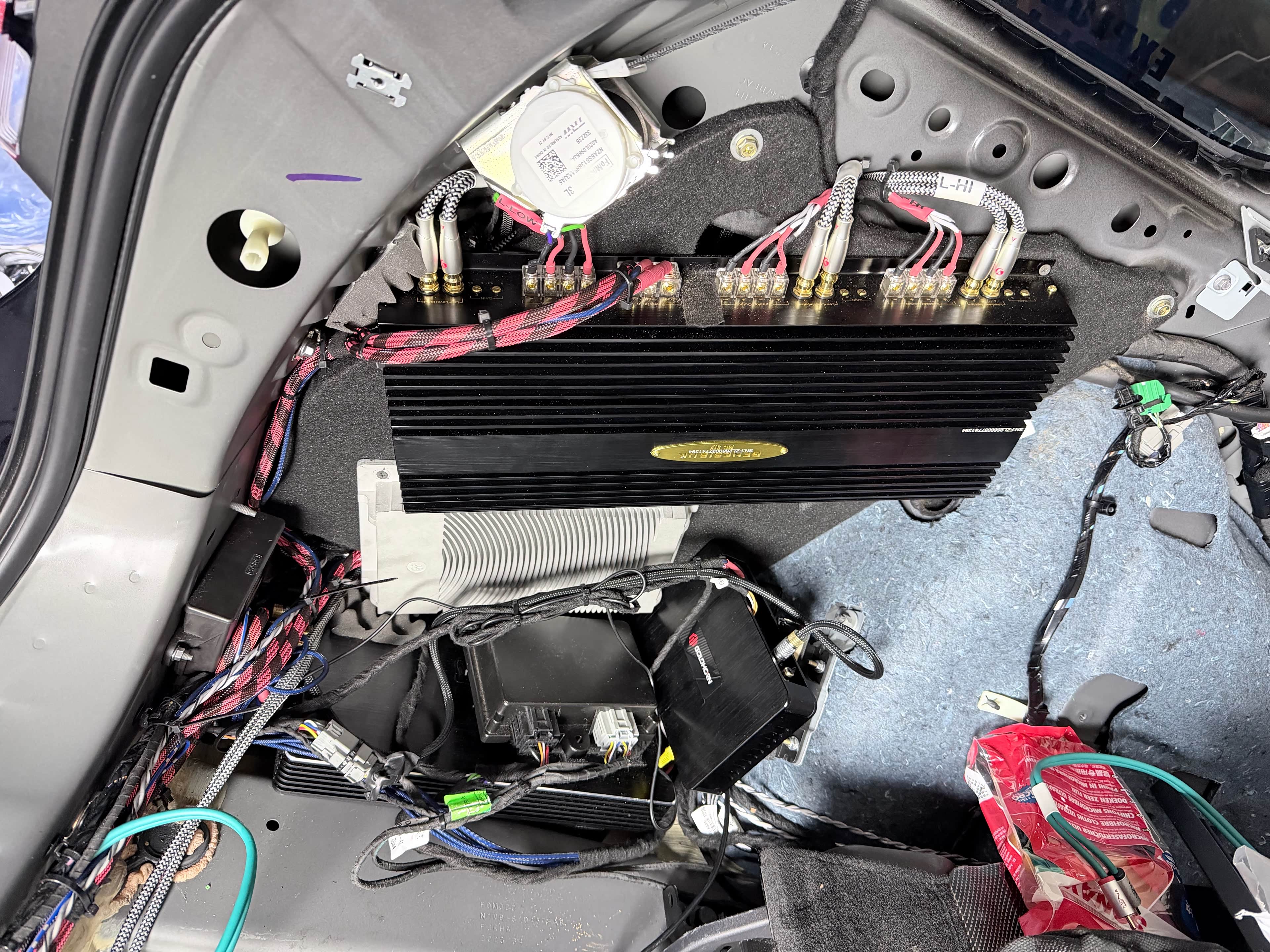

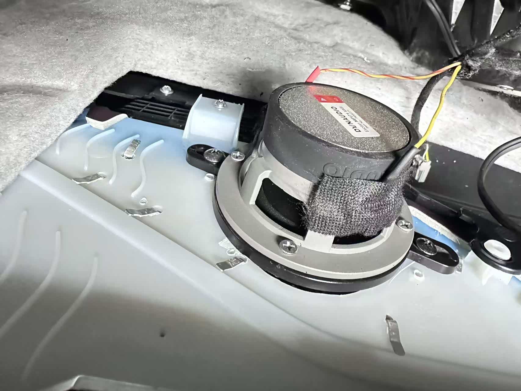

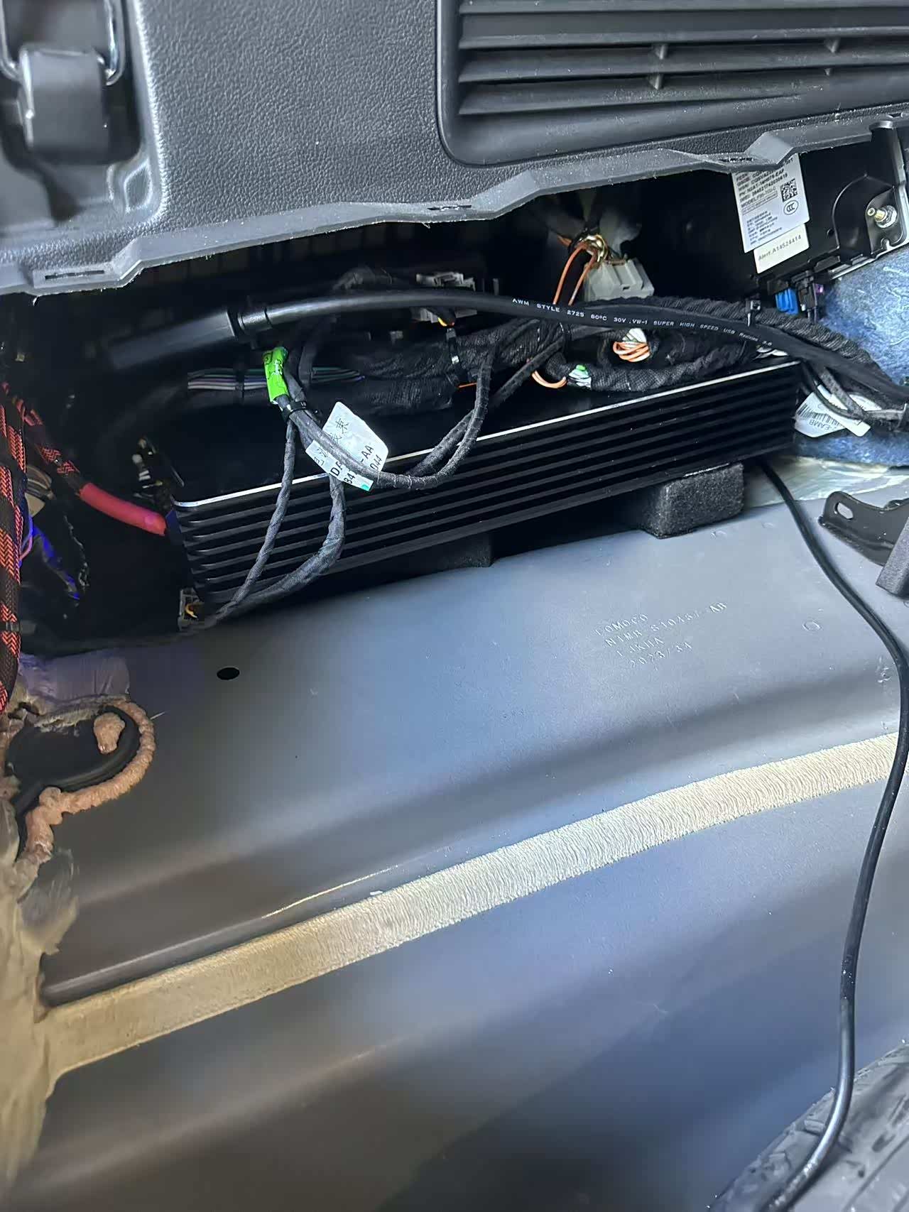

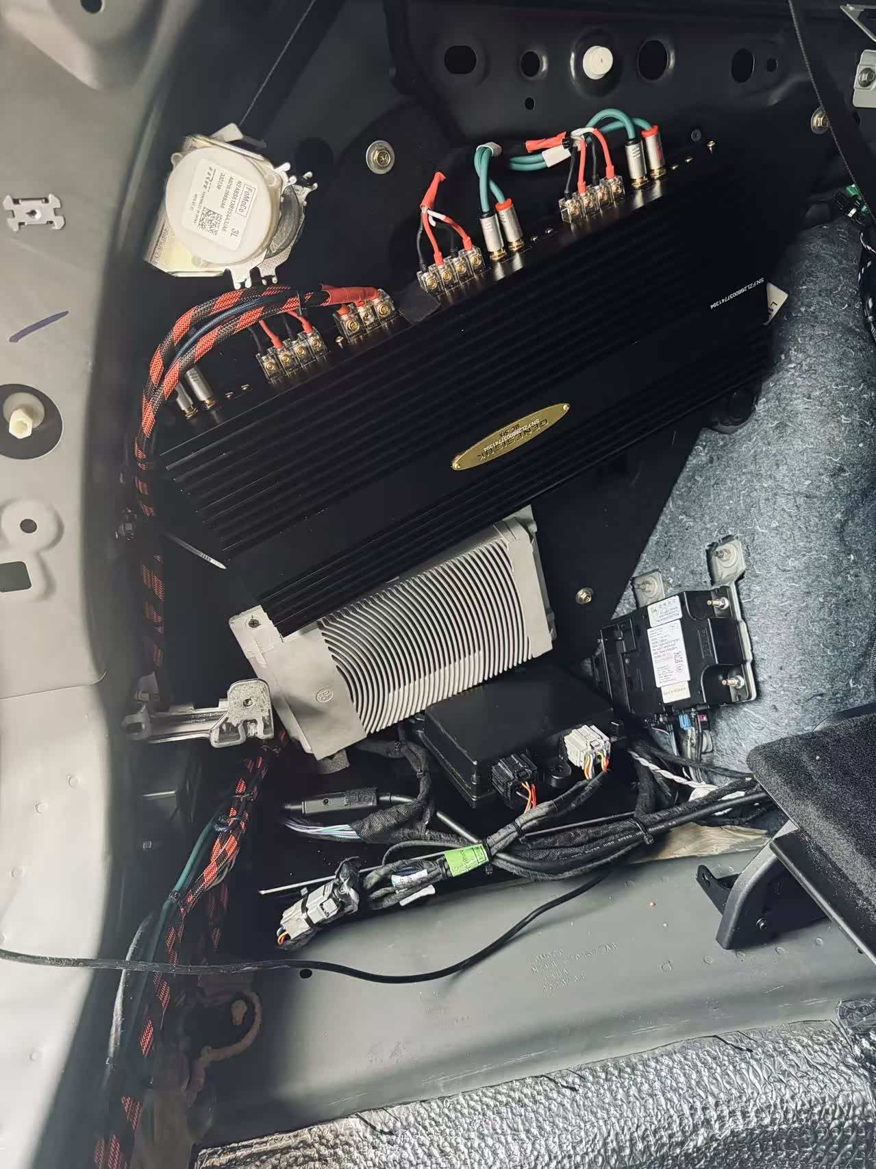

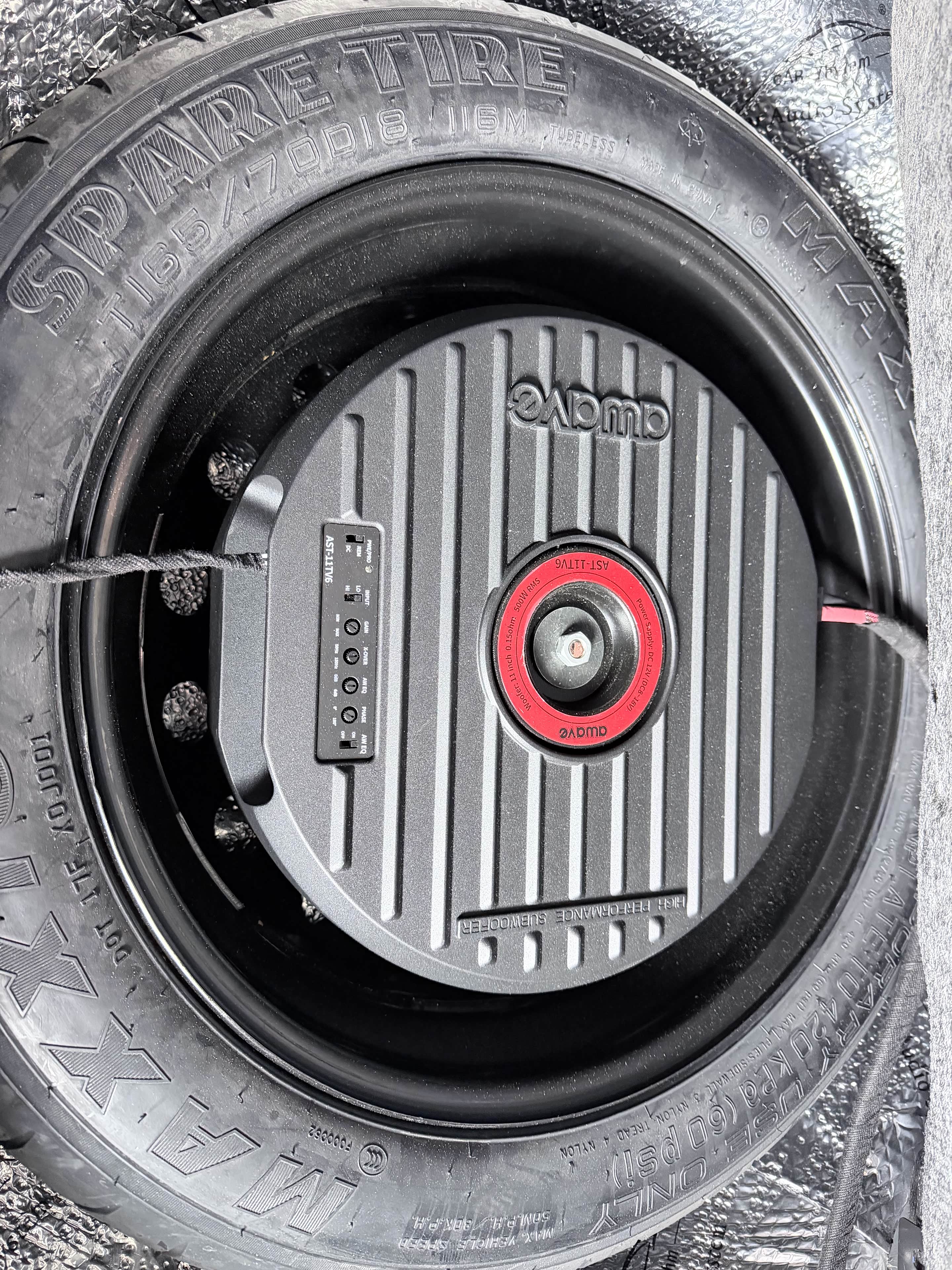

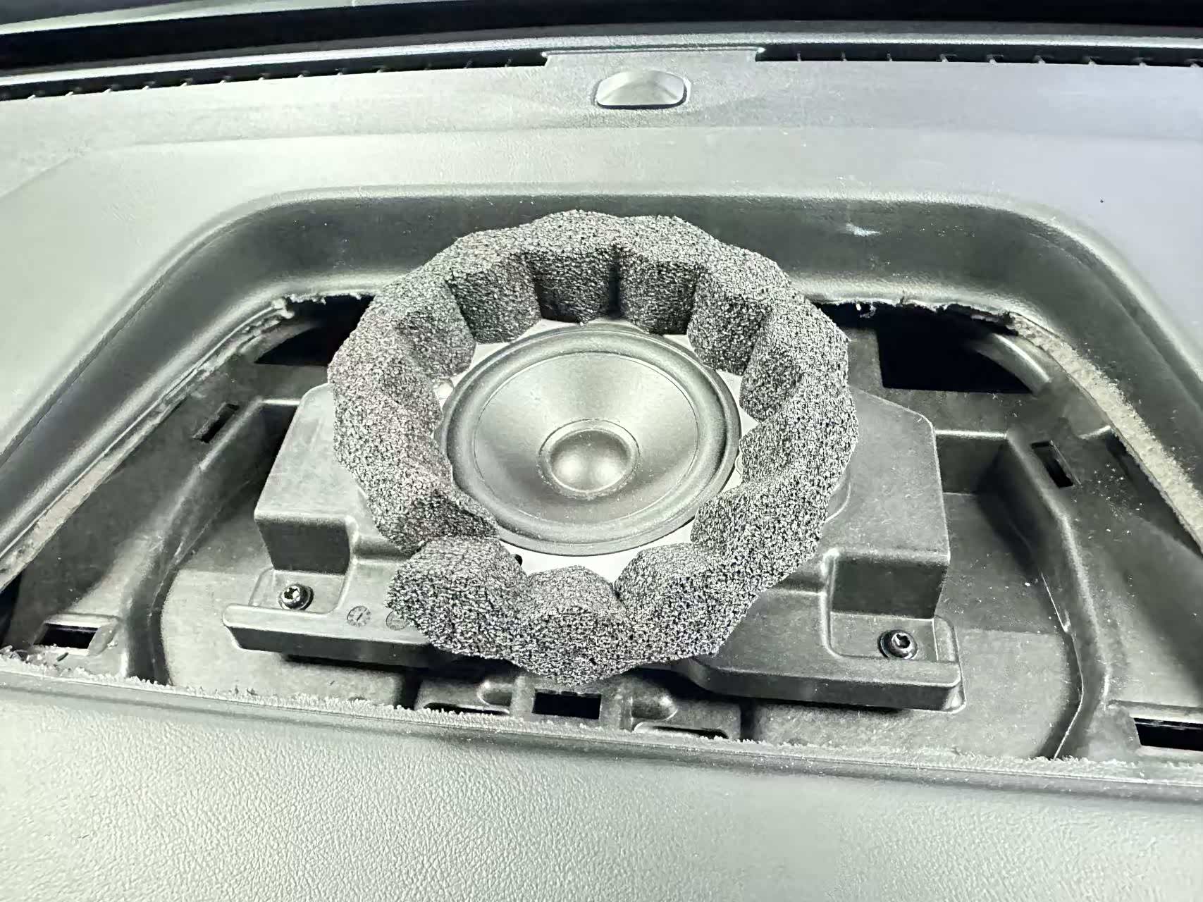

这次升级后,听了一个多月吧,声音的质感是比原车好多了,可是每天刷着抖音(全是推音响改装),听到其他车主的236效果,与我的比明显好多了,又去店里,准备再加预算。第三次升级硬件,这次准备把中音全换了,加了三个171,还加了两台6路的功放推全车喇叭(前门三分频,后门两分频,中置),还加了低音炮和电源,由于两台功放很大,塞不进后备箱的左侧,而我又要求隐蔽安装且要散热好,就只能把原本的捷力低音炮换成备胎炮(原车低音炮拆了),这次是大工程,搞了两天,上图。

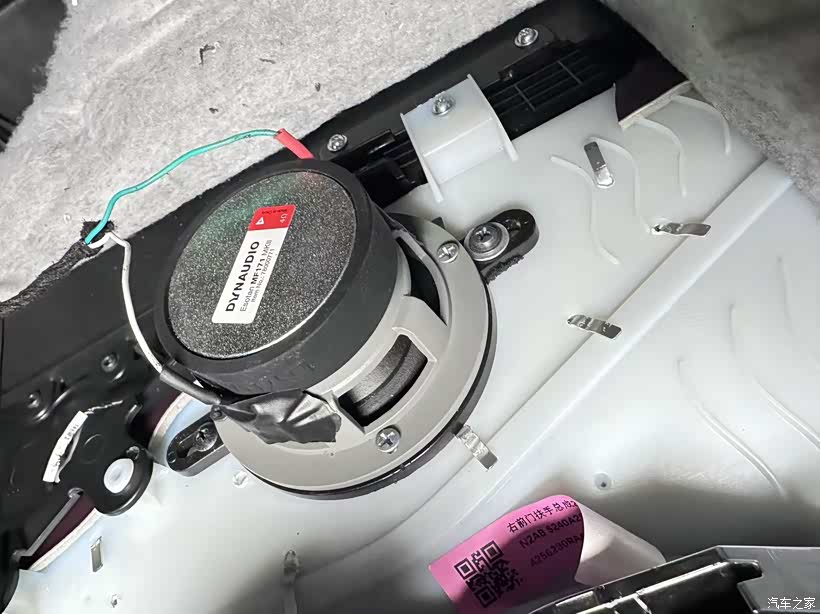

171中音当中置
171中音
171中音
备胎炮

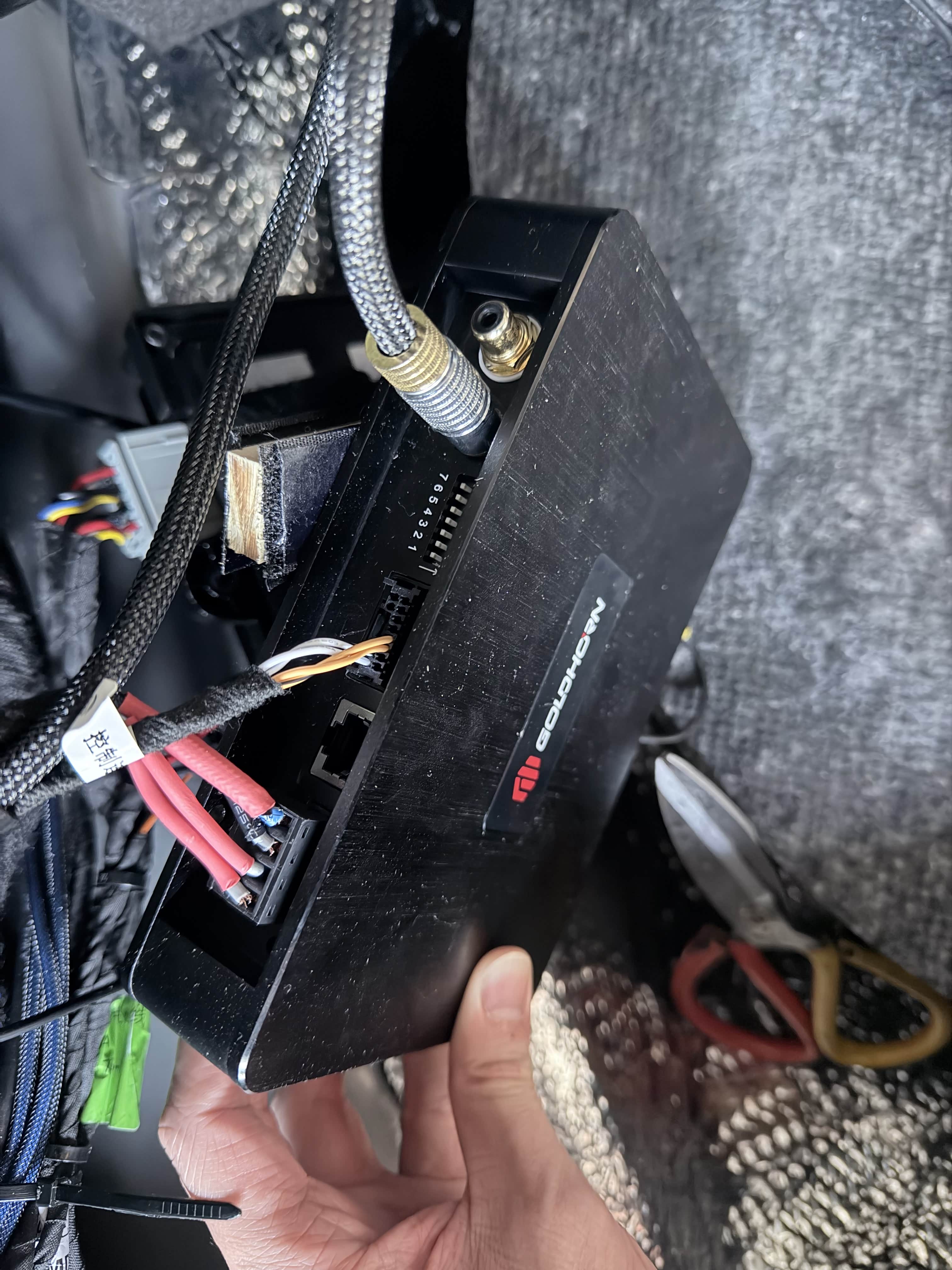

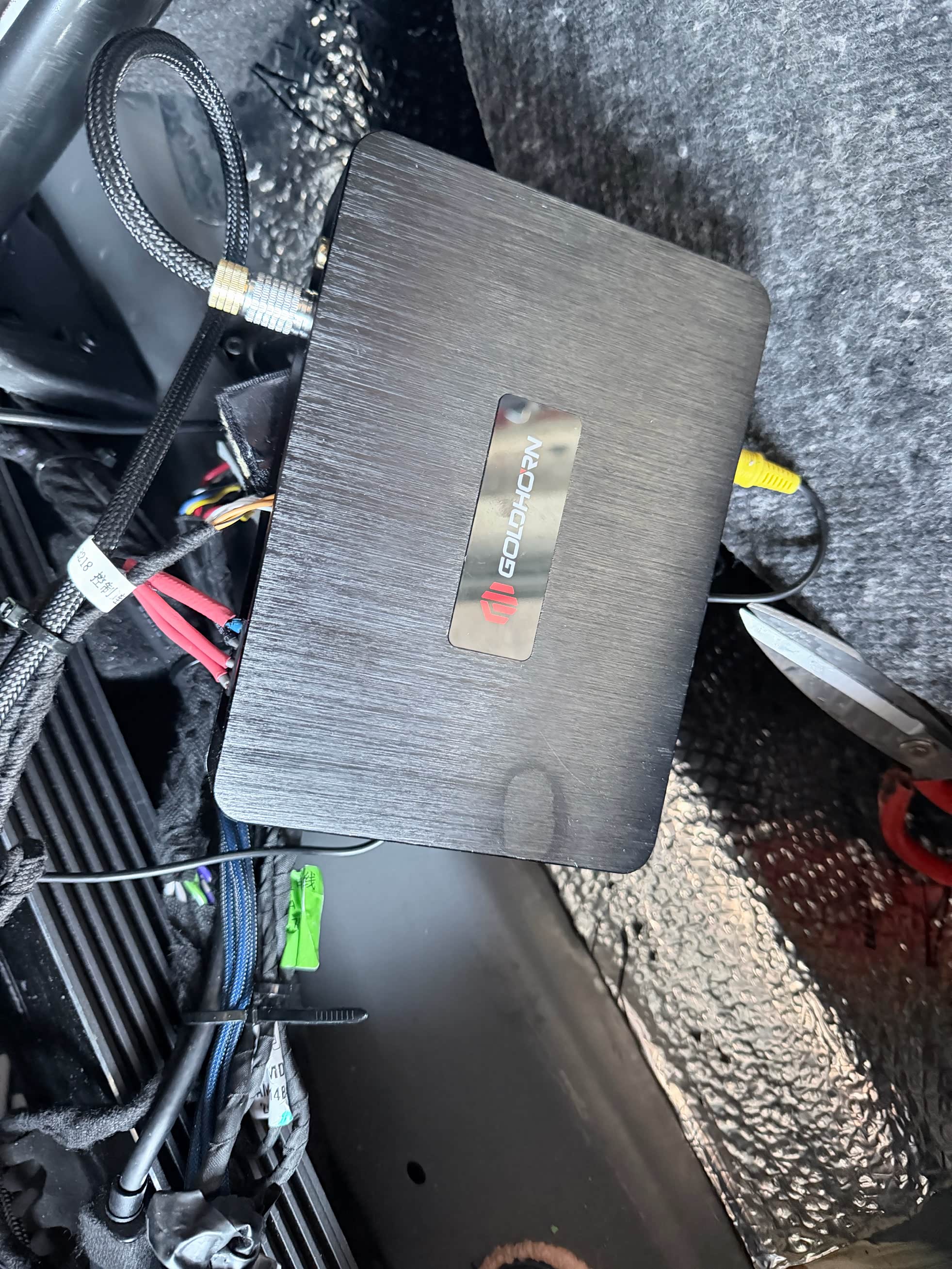

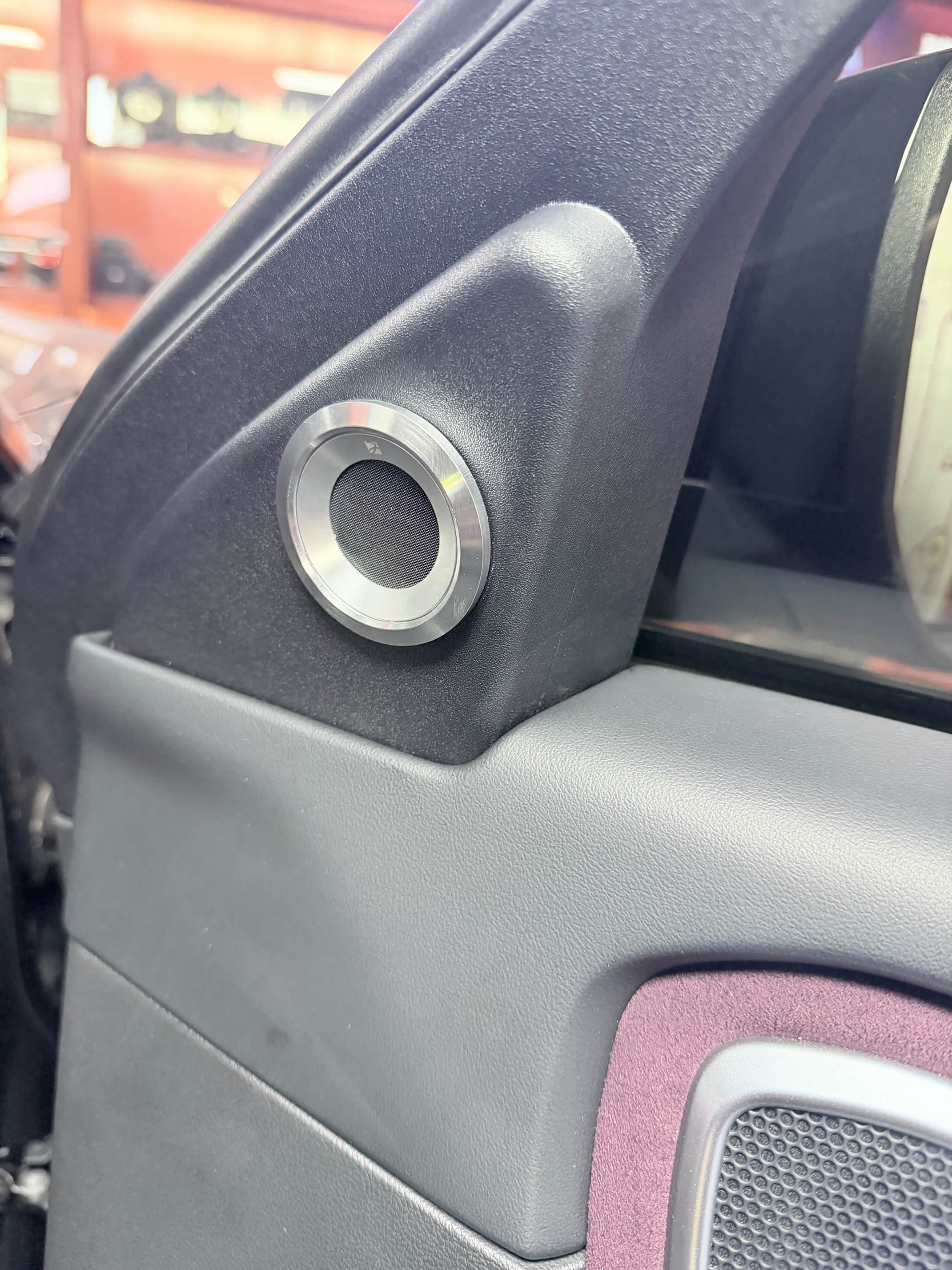

这次换完,音质提升很多,尤其使用otg,效果很好了,但是我不满足,因为用otg,原车主机功能使用不方便,所以这几个月里,我每天都在找解码bo功放的方法,在各大论坛和app寻找大神,也问了几个低电平改装的大佬,都回复我bo搞不定,能搞也要把车开外地研究怎么弄。这时我就好羡慕那些电车,a2b可以直接取功放前的数字信号,这样效果太好了,在一筹莫展之际,安装店老板凭借他人脉,找来了某航工程部大佬,现场取探险者的音频信号,然后承诺本月底给我单独做一个解码盒,好感动啊!在我多次催促跟进,解码盒终于诞生了,这次咬牙,再次提预算,上了气动高音,前门组四分频,然后把rca线全换了,说真的,rca线真的贵啊!我这一次就用了13根!还是用了便宜的,好的rca线都要1000+,下不了手。
这就是A2B解码盒
A2B进,光纤出

傲世气动高音
耗电大户。
前门四分频
说重点!不知道算不算全国首台油车A2B改装!后续探险者bo的车主,就可以直接买某航的ab218的dsp功放,这样音源就解决了(解释下为啥一定要A2B。因为原车主机的音频信号,会先给BO功放,这时候信号经过延迟调整和功率放大,转成高电平进入dsp,信号经过一次转换了,然后再在dsp上调音,所以是二次调整,音质已经损失很多了,怎么调效果都不好的。换了A2B,就是主机的数字信号直接给dsp,然后dsp加工后给功放放大功率给喇叭,信号基本没损失,损失在探险者主机本身解码能力和线材上)
