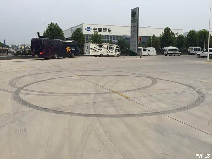

撼路者后桥差速锁,到底是自动限滑差速器还是手动机械锁止差速锁,按下按钮后是需要左右轮出现转速差才锁止还是立即锁止。虽然没有厂家的资料,也没有拆解,通过分析几个视频,反复验证,我个人认为后桥是可以预锁的。理论依据就是,锁后差后,过交叉轴,悬空后轮一直是匀速运动,在刚悬空时既无狂转也无停转。而且车辆行进速度没有明显变化,当一侧打滑出现转速差再锁止车身会突然向前窜一下。
http://club.autohome.com.cn/bbs/thread-c-3518-45419909-1.html这是论坛里那篇解剖的撼路者过交叉轴的视频,大家可以对比下前后轮的锁止方式,车辆运动速度以及观察后轮是否严重空转过。从视频看撼路者悬挂行程不是特别长,比普拉多短应该。
这张照片是按下锁后差键后轮胎画出的圆,很明显后轮已经锁止。这种铺装路面应该不会出现很大转速差的。
http://v.youku.com/v_show/id_XMTMzODExNTgwOA==.html?from=y8.2-1-104.4.5-1.14-1-2-4&x这个是该铺装路原地转圈的视频,如果不是预锁,不会出现这种效果。除非造假,提前把一侧后轮架起来空转下,比如先从三滑轮起步。
