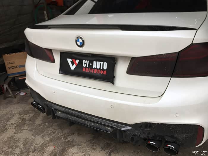

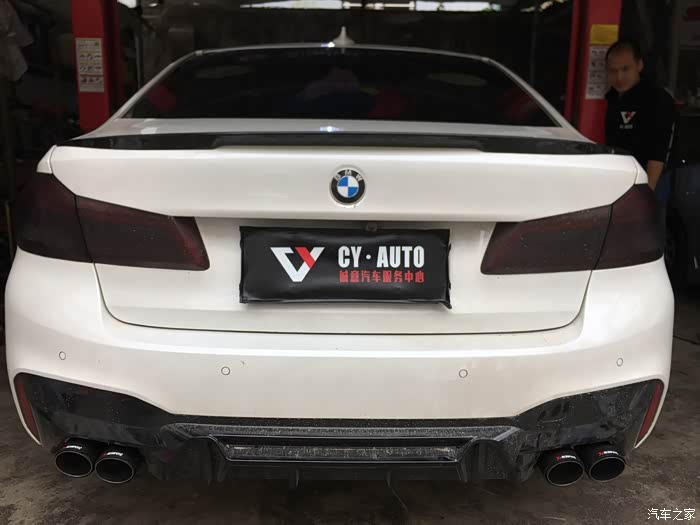

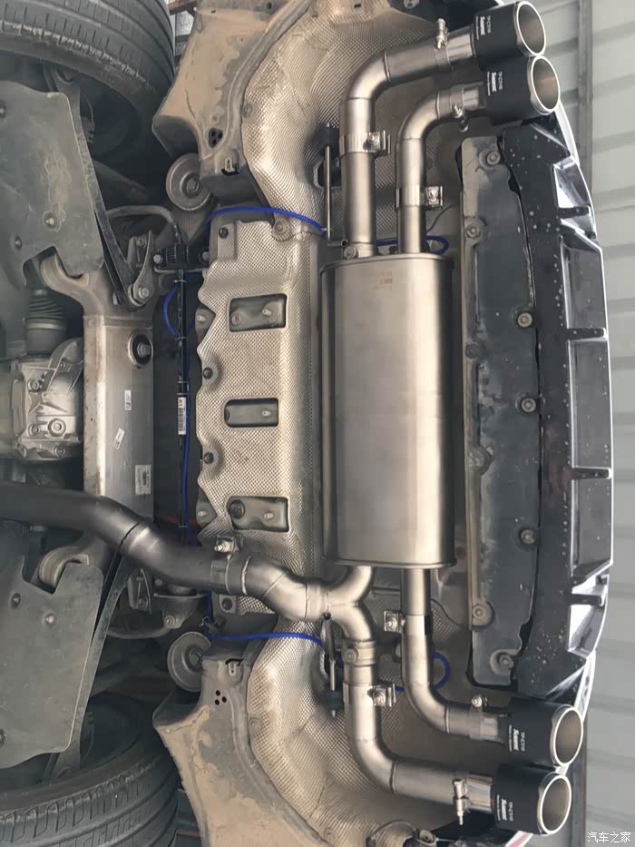

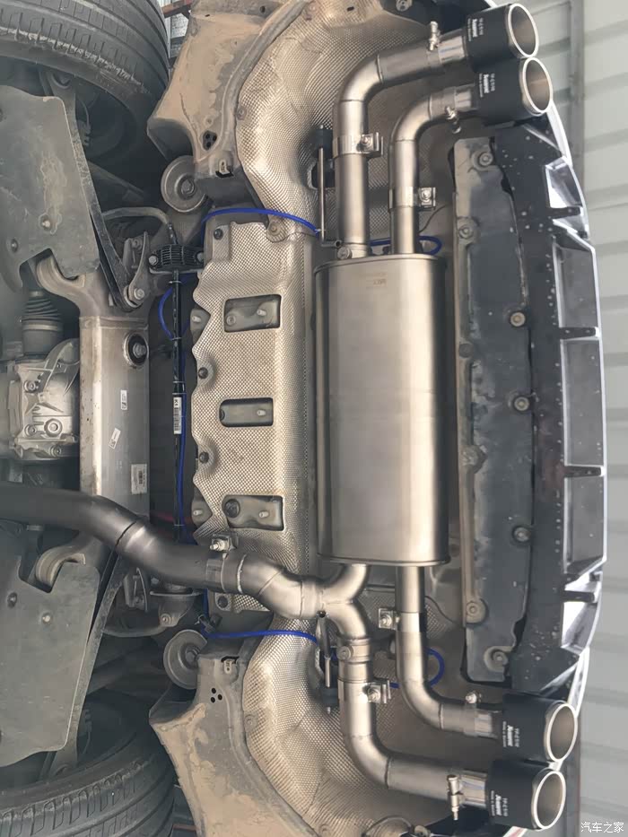

这套示范的排气为宝马530定制的中尾段阀门的排气,搭配的AK碳纤维尾嘴,气动阀门。选用304不锈钢研制
而阀门则是用气动阀门的形式,虽然现在很多种形式的连接方式,不过气动的连接方式是最好的

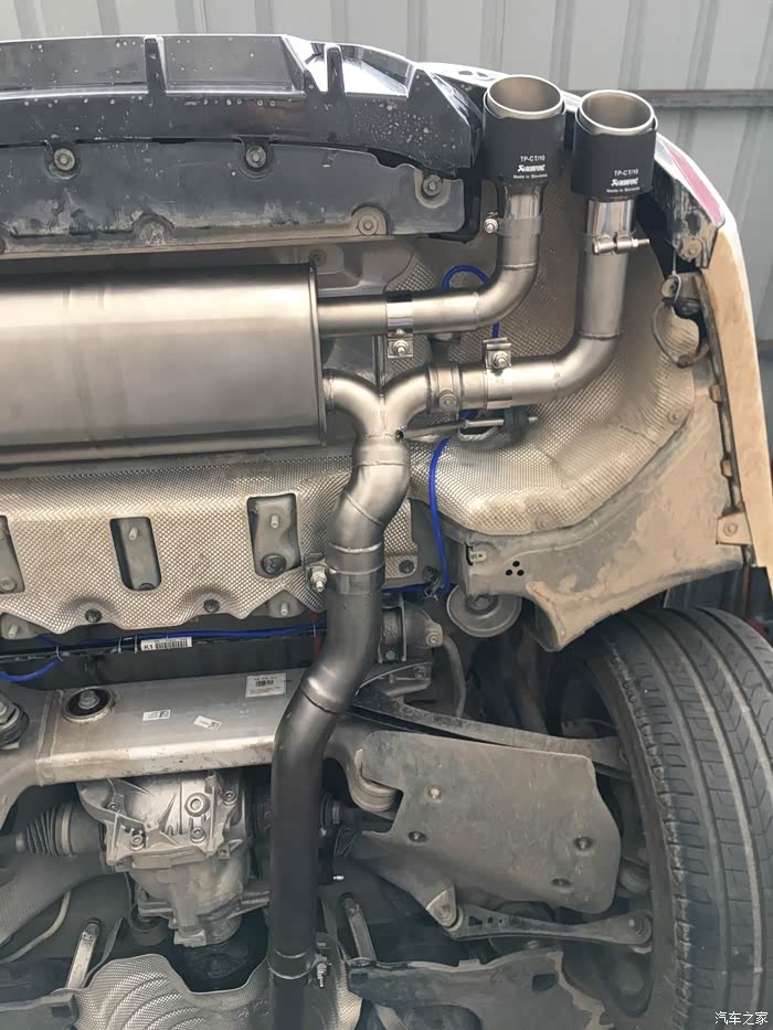

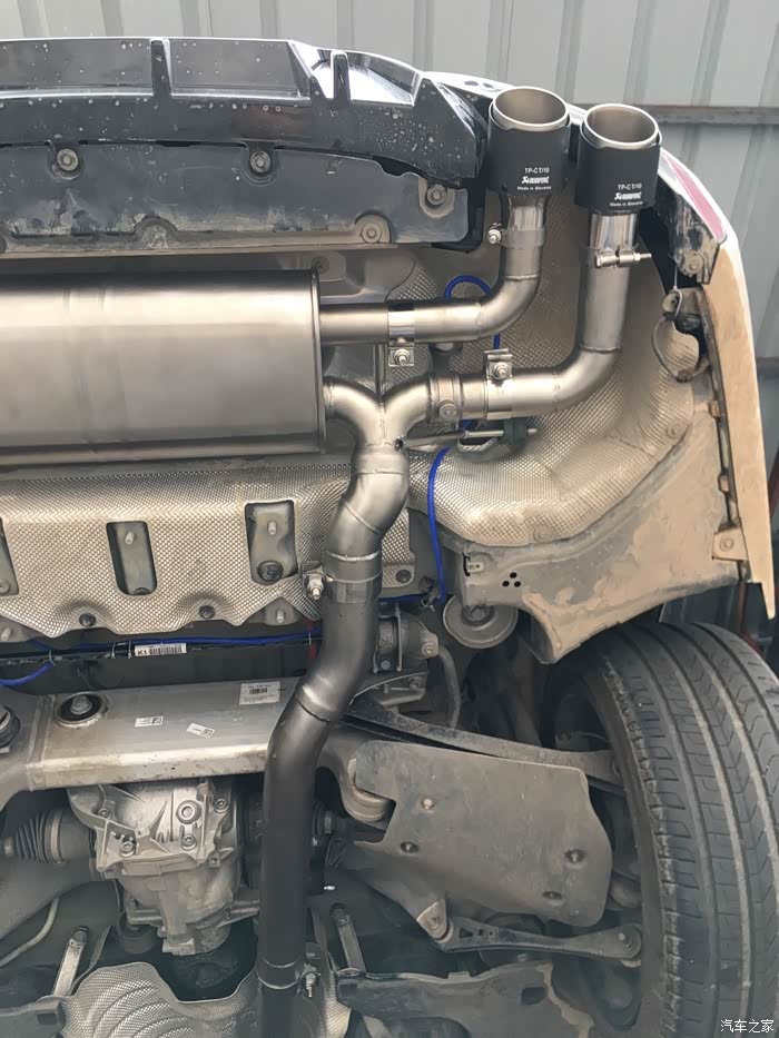

常常的中断
尾段阀门的构造
这个地方是头段连接中断的地方,网状为软管
