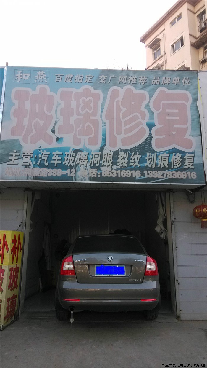

汽车玻璃修复中心跃入我的眼帘,我就像看到救星一样的浏览中心的修复案例,迫不及待的电话中心掌柜,预约修复时间,21号,就是今天,拉上老婆,一路高速加4桥的,找到预约的那家玻璃修复店,店面不大,但等我到的时候门口已经排了好几辆等待修复的车了,不管了,既来之则安之,掌柜人不错,热情招呼我,让我稍等,就这样,我也加入了等待的队列。

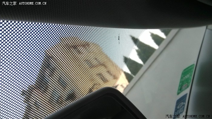

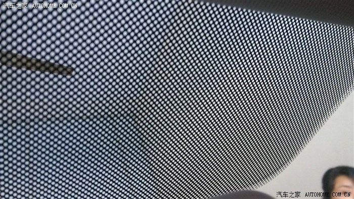

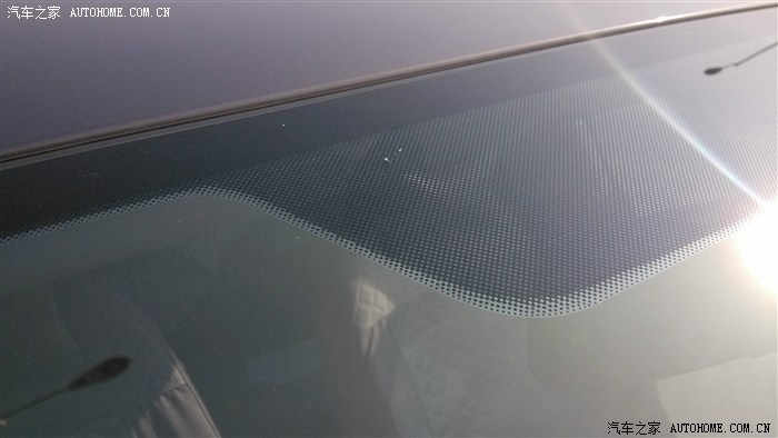

这是我20号报保险的时候拍的,看见黑网上面的两个小白点吗?那就是石子的罪证,在外面看不出来裂痕,等我上从车内拍的照片。

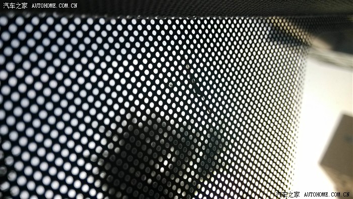

看见黑网里的裂痕了吗?有两厘米那么长,还是很明显的,如果各位看官还是看不清,那我再上一张。
这张应该看见了吧,黑网的边上,一条黑线一样的东西,那就是裂痕,有两厘米那么长,我不会图片编辑,所以不知道怎么用线标注起来。

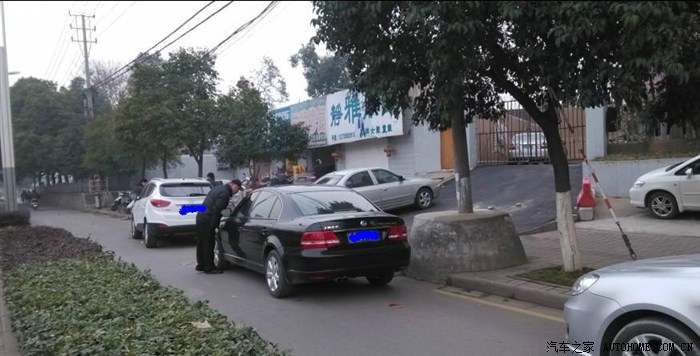

终于轮到我了,呵呵,小改款小明的屁股还是很性感的,性感的小屁屁,还有那刺眼的尾灯,我的大爱啊。

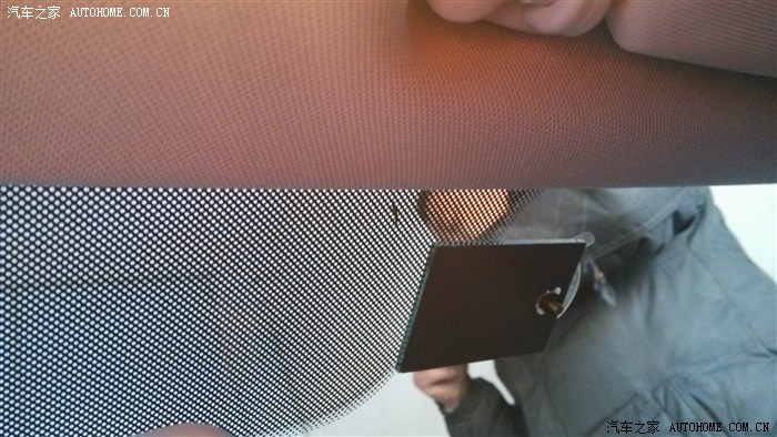

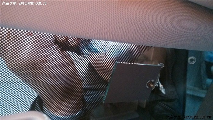

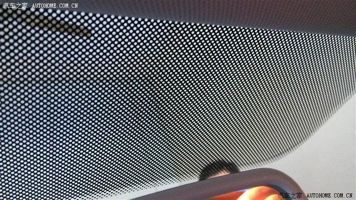

开始工作之前从车里拍的一张,那黑色的是小镜子,镜子角的上面,有一条黑线一样的东西,就是裂痕,那个穿黑色衣服的,肚子有点圆的,咳咳,那就是掌柜的。

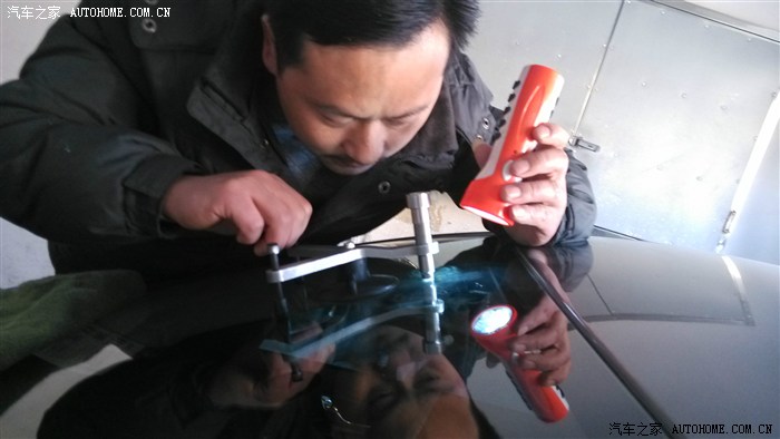

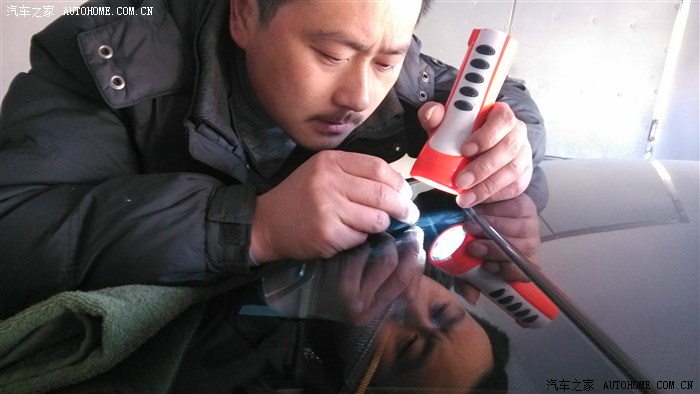

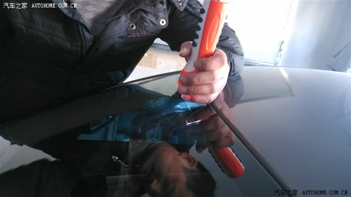

我照,我照,我照照照,看裂痕里是何方神圣,掌柜的手,是劳动人民的手,就是有点肥。

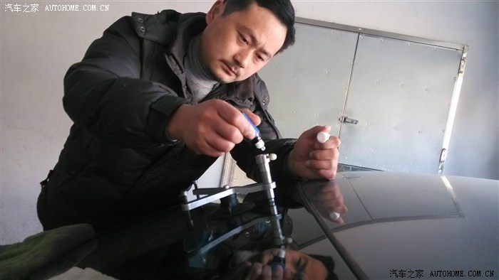

掌柜的正面照,虽然没我帅,但也算是曾经的帅哥了,他在专心的照裂痕,没注意我拍照片,呵呵,看清那小胡子了吗?

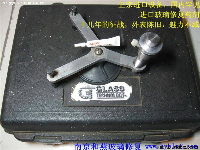

上终极武器,好像是U.S.A的,米国的武器就是厉害,用十几年了,还是宝刀未老啊,叫什么名字不懂了,等会我百度张照片给你们看看那武器的来源。
找到一张照片,可我不会把照片上的字编辑掉,版主看见莫怪,我没有做广告的意思,大家将就着看吧,就是那工具,照片是借用的掌柜网站上的。
看掌柜那表情,好是严肃,具体掌柜的在做什么,我就不一一说明了,掌柜的说这是机密,不能外传的。

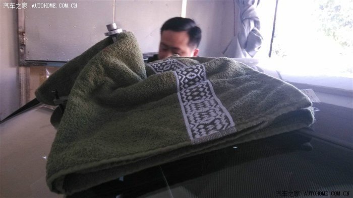

这个被挡起来了,不给大家看,呵呵,掌柜的说,这也是机密,不能外传的。
看掌柜用的,我偷偷拍了一张,莫非这个就是掌柜说的机密?呵呵,手是本楼主的,不属机密。

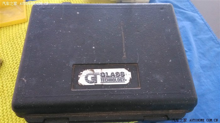

这个,就是传说中的终极武器外包装,不用说,这盒子也是U.S.A的,看那商标旧的,就知道跟掌柜后面多少年了,据说掌柜专业做汽车玻璃修复有十几年了。
来个商标的特写,呵呵,感谢雷军,感谢小米2S,微距还是不错的,咳咳,有点跑题,回归正题。

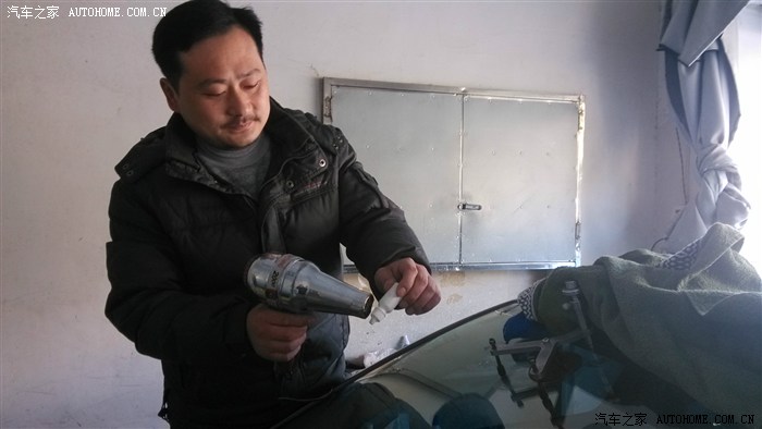

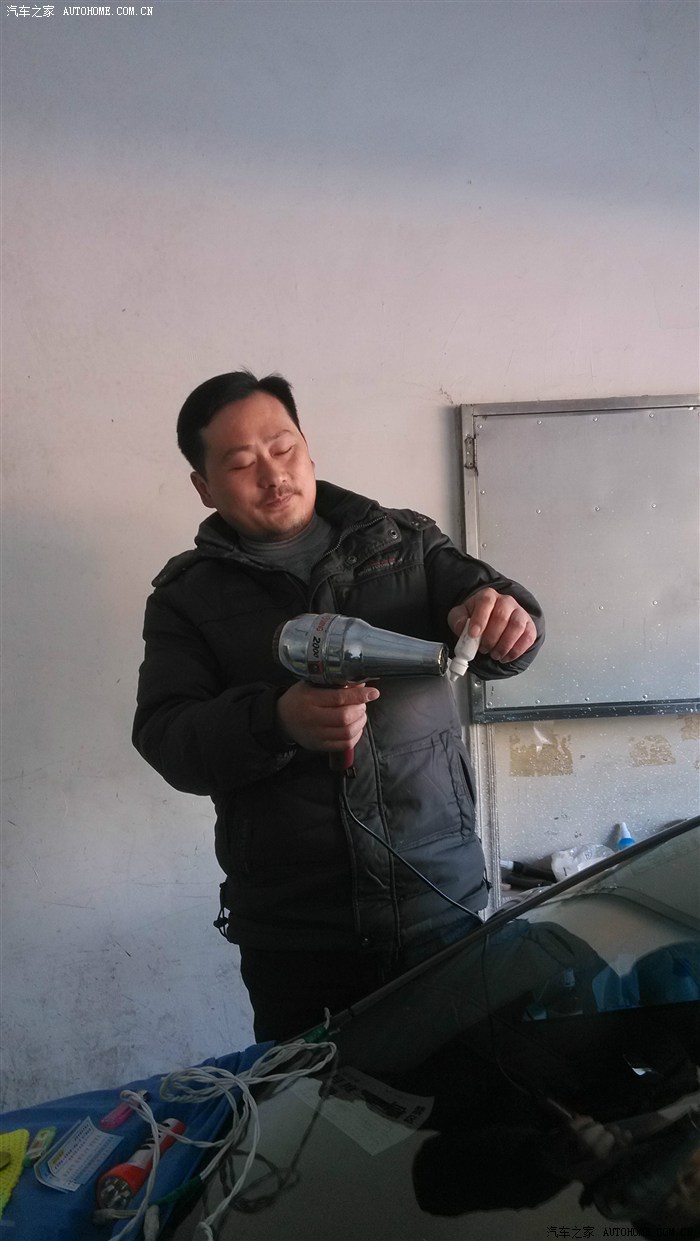

说再来张特写,呵呵,这小白瓶又是他的秘密武器,还有那电吹风,真是老掉牙的电吹风,有年代了,还是老东西质量好,现在的电器,真不敢恭维,晕,怎么又跑题了,回来回来。

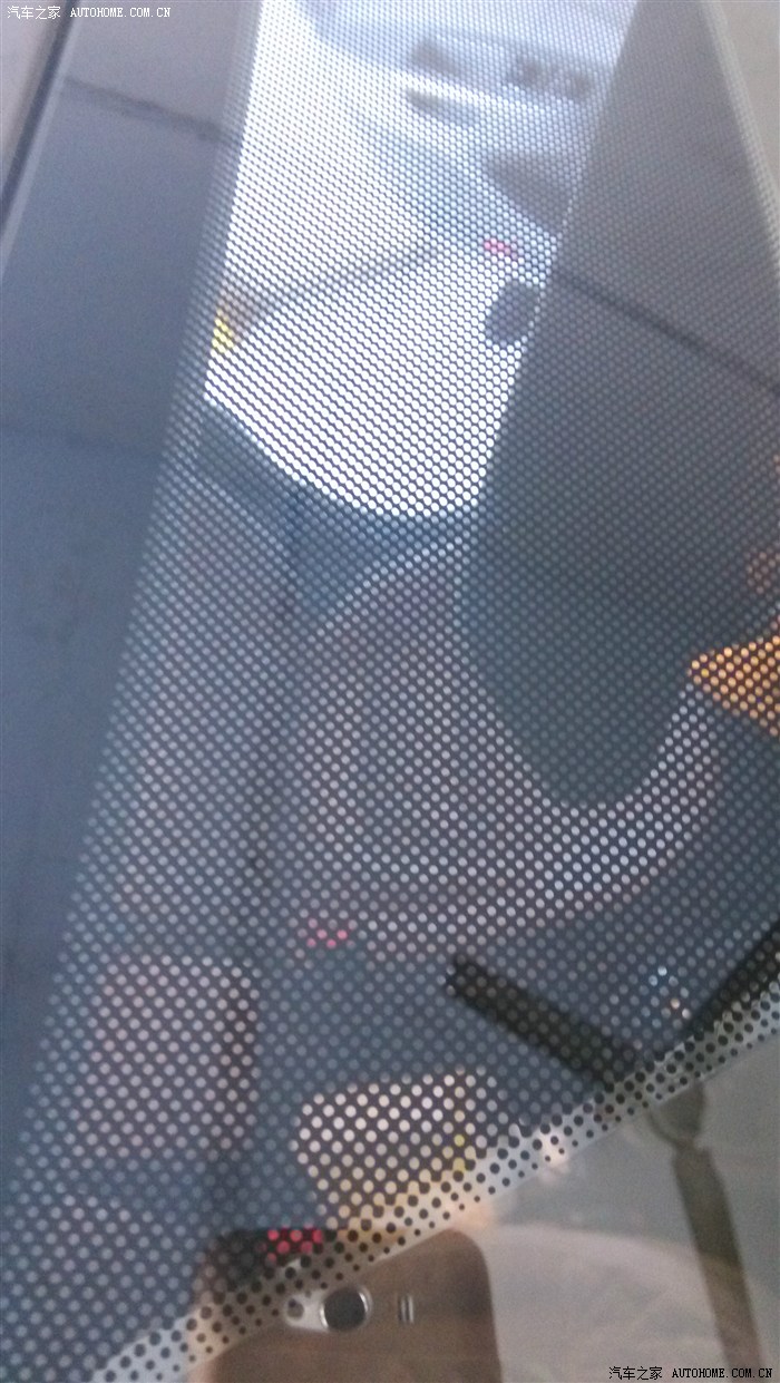

再来一张完工的照片,还是从车内拍的,看不见那小黑线吧,是哦,我也是看不见。
