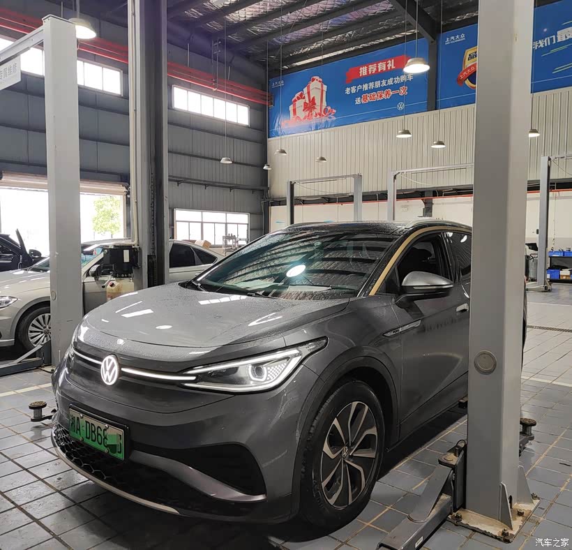

到达4S店,在售后服务顾问的热情接待下,帮我安排了维修师傅跟我进行了一对一的故障现象沟通,目前的问题症状就是车辆在颠簸路面上行驶时,底盘前部会出现“哐当哐当”的响声,针对上述情况,维修师傅立即对车辆进行了路试和检查。很快便锁定了问题的原因(具体原因在后面会有说明),由于更换的配件需要定购,物流运输要一些时间,于是售后先为我开具了检查单,等配件到了在电话通知。值得一提的是,在整个过程中4S店处理问题的态度都很友好,确定问题原因的速度也很快,并没有出现推诿扯皮的情况。而且车辆在质保期,新的配件费用和工时费用都是免费的不花钱的。
然后过了五天的时间,售后服务顾问就电话通知我车子配件到了,在确定好预约维修的具体时间,第二天我便准时来到了4S店,工作人员做好车辆常规的外观检查、以及开具维修清单后,ID.4X就进入了维修车间,这个过程也是非常顺利快捷的。

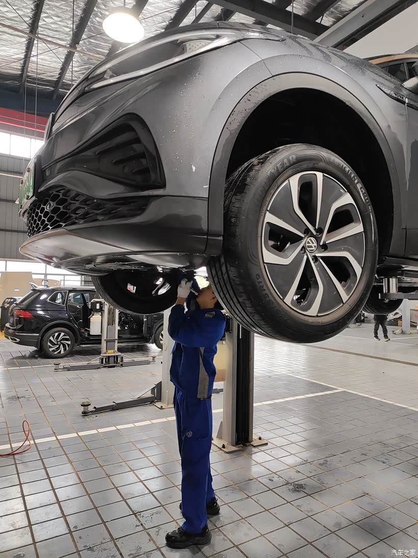

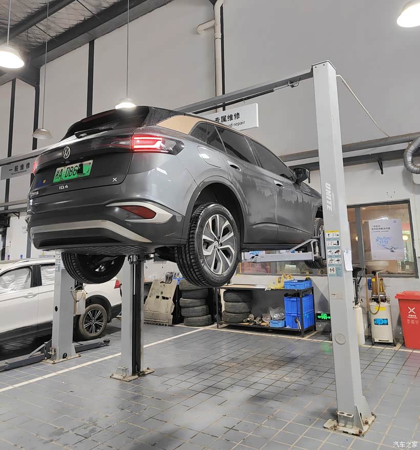

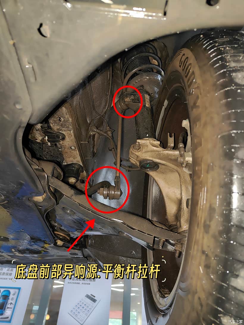

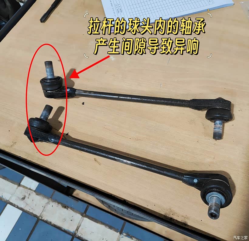

当车辆升起来时,维修师傅告诉我底盘前部的“哐当”异响就是来自于下图中的平衡杆拉杆,这根拉杆也叫做“李子串”,它作为悬架的组成部分,最大的作用就是用来连接防倾杆(平衡杆)与减震器。
平衡杆拉杆
车辆准备升起来维修了

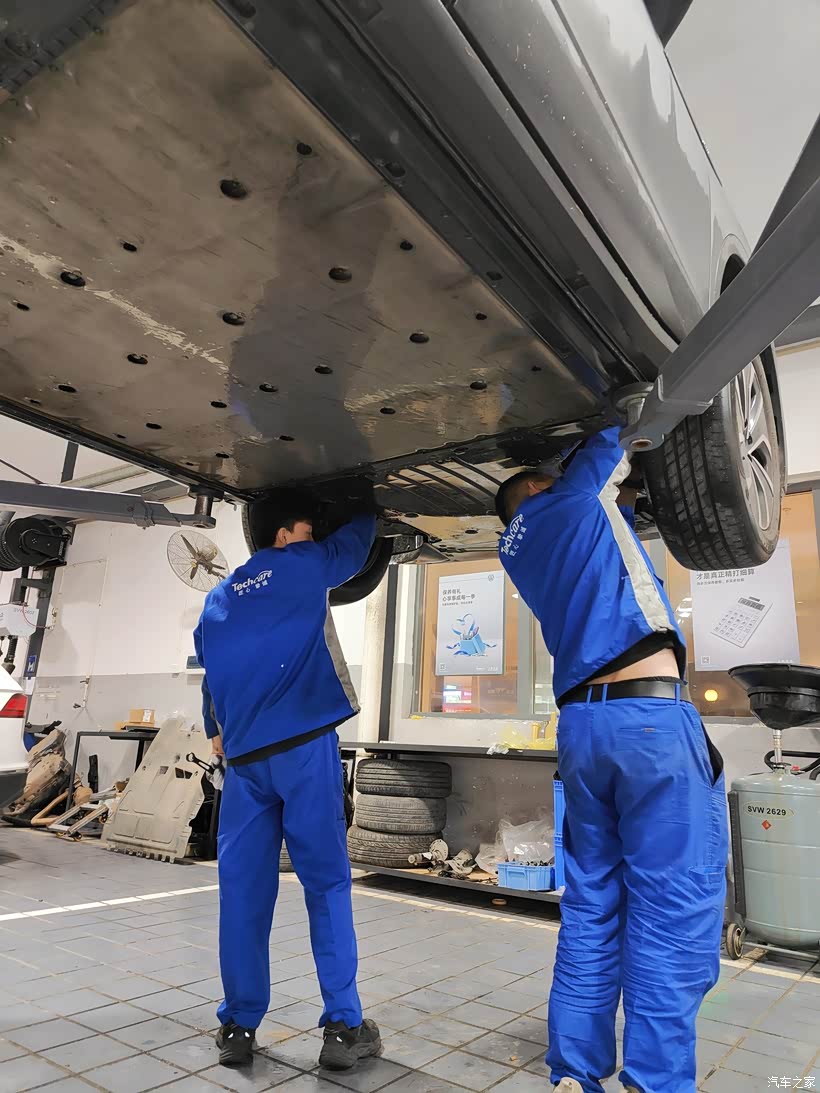

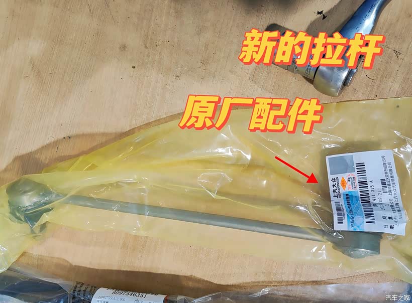

这里想提醒车友们的是,更换拉杆是不需要拆除底部护板和其它多余部位的,只需要将拉杆上下连接的两颗螺丝松开取下即可。在两位维修师傅的熟练操作下,十分钟就完成了新零件的更换。听师傅说,新拉杆进行了工艺升级和材料加强,球头的耐久性有了很大的提升。而异响的根本原因就是拉杆球头里的轴承磨损产生间隙导致的。
拆下来的旧拉杆
原厂的新拉杆

两个人同时进行新的配件更换

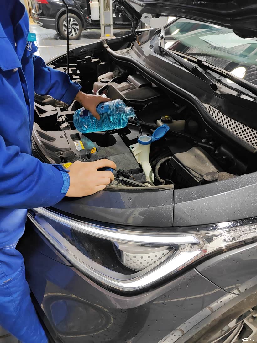

当拉杆的更换工作完成后,维修师傅对车辆进行了再次检查,确保一切正常无误后,师傅又转身走向了车辆,原来是在主动给ID.4X补充雨刮水。虽然雨刮水不贵,但是他的这个小举动,不仅体现了自身的职业素养和责任心,更让我看到了4S店售后的专业。整个维修过程从进店到车辆交付只用了一个小时不到的时间,效率还是很高的。
