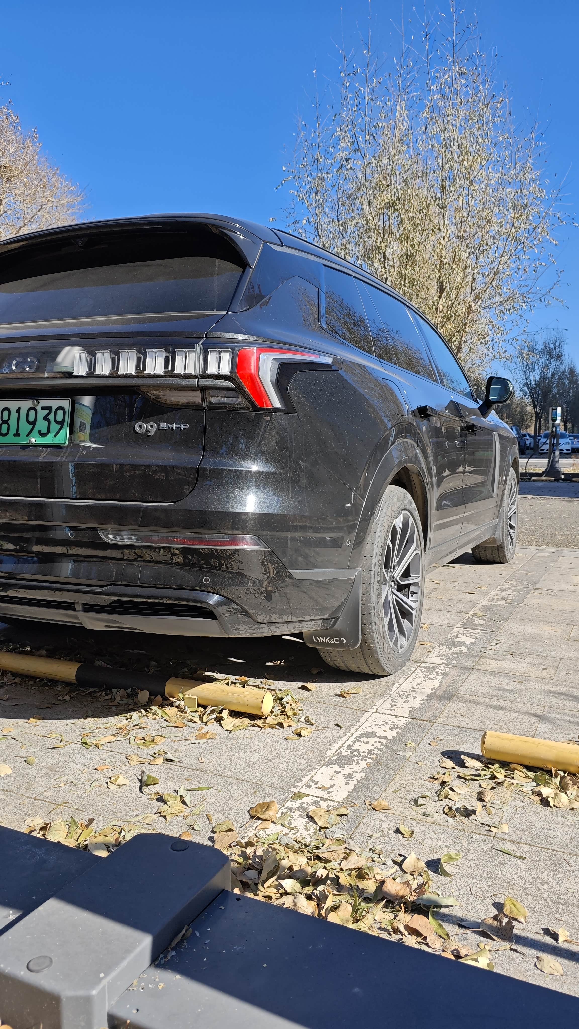

漂亮的大屁股

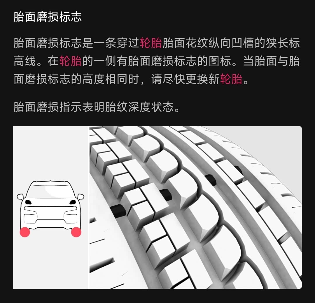

首先来聊一下什么时候换轮胎。以正常使用来说,在轮胎凹槽里,有一个正方形的橡胶凸起,这个就是轮胎厂家设置的安全值,轮胎正常磨损到这个安全块和轮胎表面齐平的时候呢,就应该考虑更换了,从我的使用情况来看,轮胎使用里程达到6万5的时候,几乎就到了更换界限了,而且,每次保养的时候,售后师傅也会给测量轮胎并告知。对于一些每年跑个几千或者1万左右的车友们,几乎是磨不到安全块位置的,那么,大家要重点关注轮胎老化裂纹,这种情况建议也在用车五六年的时候更换轮胎,虽然里程短磨损轻,但是老化爆胎也是一个很危险的因素,大家也要重点关注。另外,在平时轮胎换位也是有要求的,不能随便换位。
使用说明书也给大家写清楚了

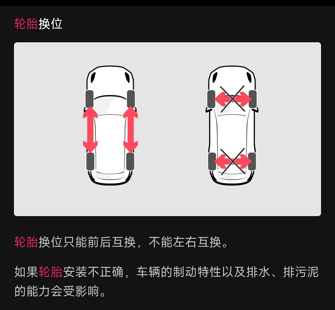

轮胎换位也有要求

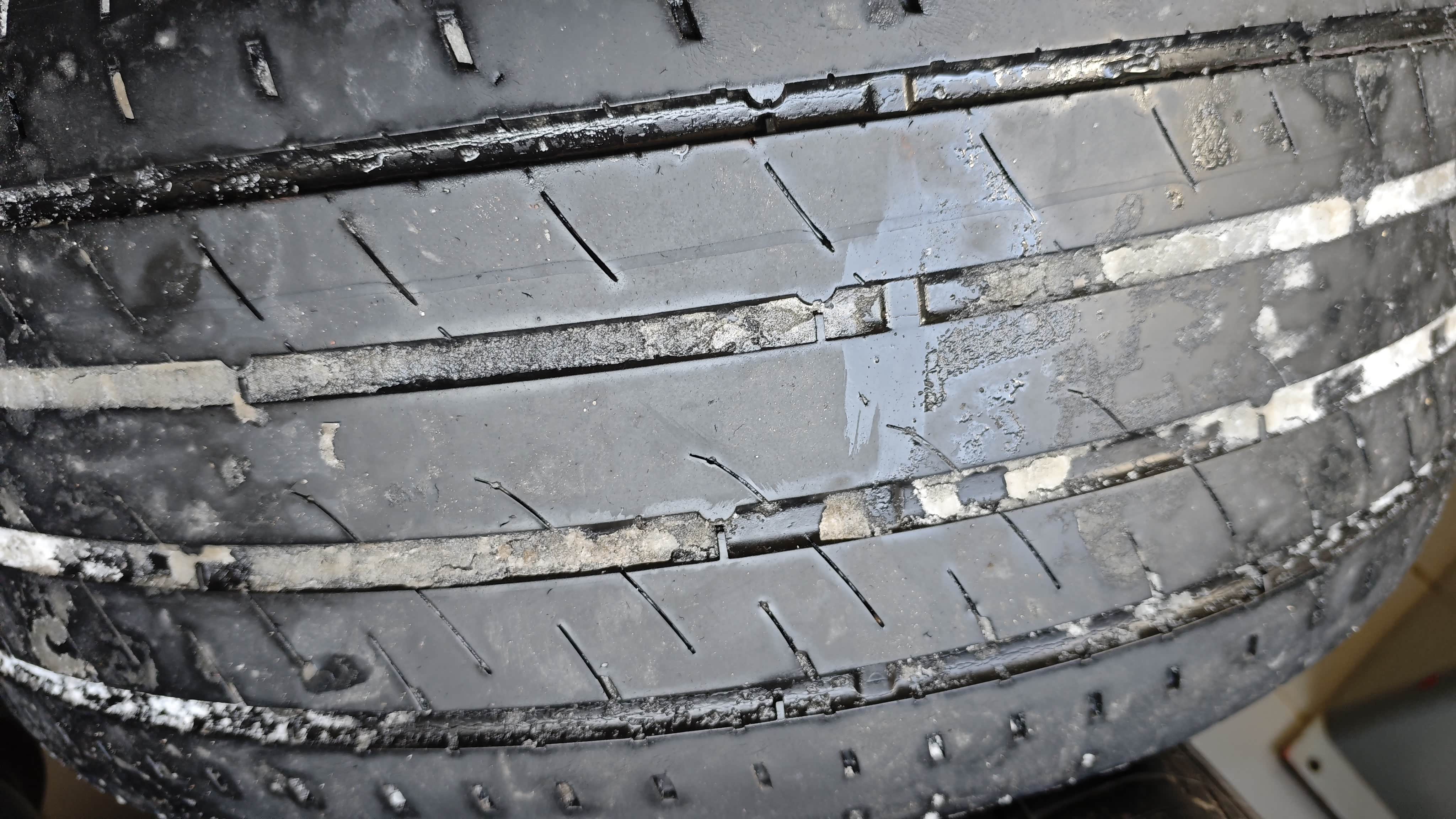

胎面和安全块磨平了
安全块

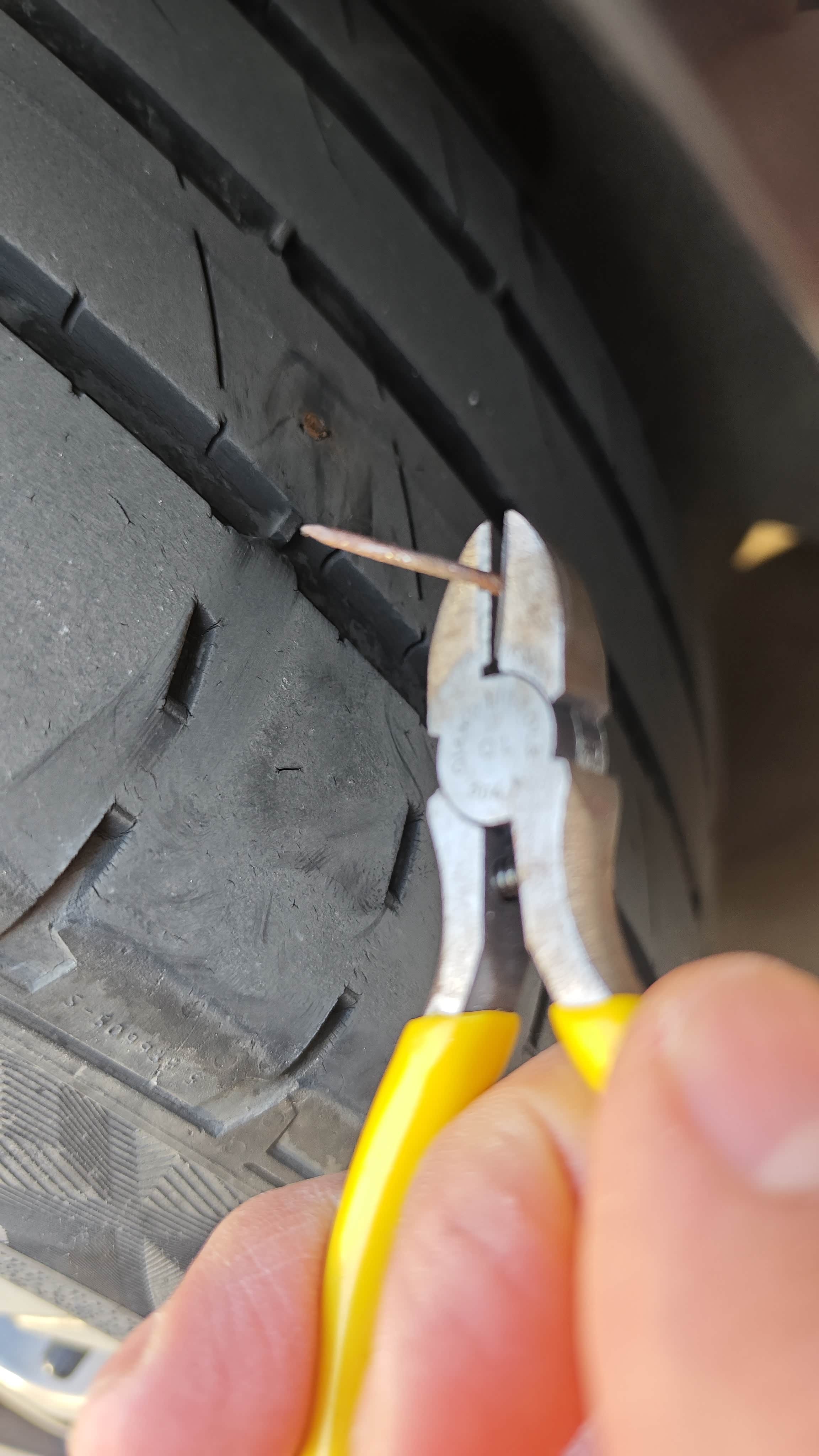

接下来再来看看我的09更换轮胎需要花多少钱。虽然我的领克09买的时候有点贵,但是早买早享受吧,现在已经3年了,这不,轮胎磨损的也不行了,本来打算年后要换,正好又碰上轮胎扎了个钉子,补胎还的另外增加支出,那就快换了算了。
就这个钉子,每天掉0.2个胎压

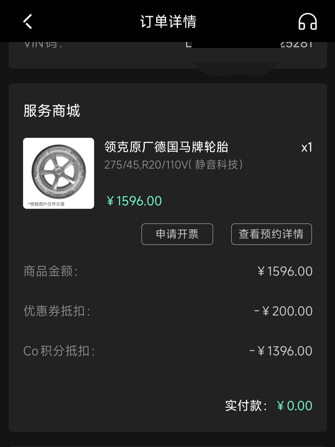

原车用的是马牌的静音胎,275/45R20。单条轮胎市场价都在1500左右,大家都在说它不耐磨,但是我觉得还行,用着挺舒服的。领克商城活动是很给力的,大部分车辆周边配件都可以在商城上买到,也可以用积分兑换,又赶上商城轮胎有活动,每条优惠200元,再用我的积分一抵扣,最后实际付款0元。非常美丽。而且售后工作人员服务的也很好,更换完了还给把车洗了,羊毛又薅上了。
0元购
