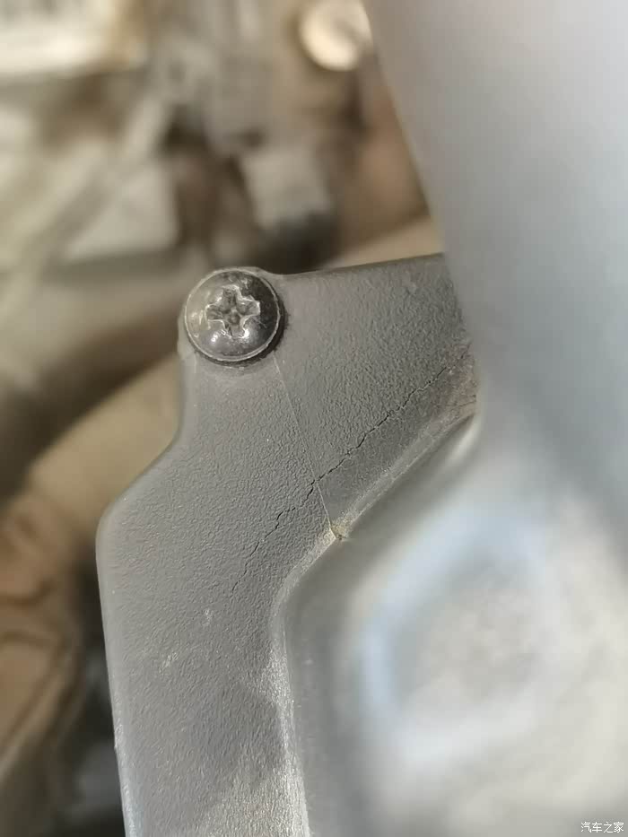

1、我本人和很多车友都遇到过空气格螺丝打滑的问题,金属材质的螺丝自然没有问题,主要是总成的胶体材质用料差导致丝口变形而螺丝锁不紧。这种情况去索赔需要注意,如果你是自己换的空气滤芯就不要去提索赔了,因为4S店会说是你自己外力导致丝口损坏的,他们不会承认是胶体材质差导致丝口损坏的。建议去4S做一次保养,换一次官方滤芯,拿到这次保养记录后,再去找4S索赔,4S跟厂家也好交差,索赔的成功率就会大很多。

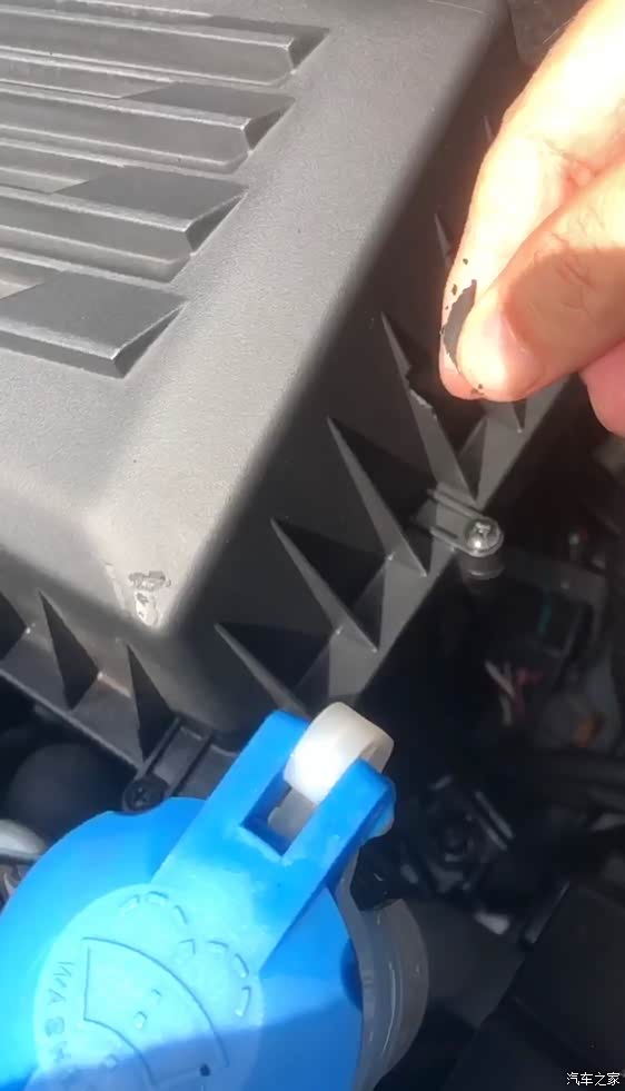

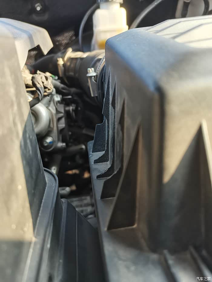

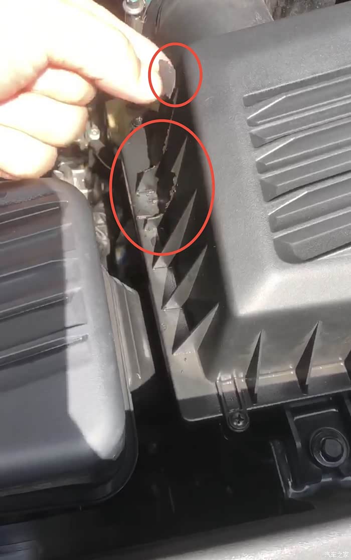

2、另外一种情形就是,因为空气格整体用料较差,而豪越的发动机仓高温环境差,塑胶老化快,易脆化掉渣,这种情况我也遇到了,而且我就是用这条理由理赔成功的。空气格外表面的很多加强筋长期高温用手轻轻一碰就会脆裂掉渣,直接开去4S店要求索赔换新,都不带废话的。不过新配件的材质有没有改善就不知道了。

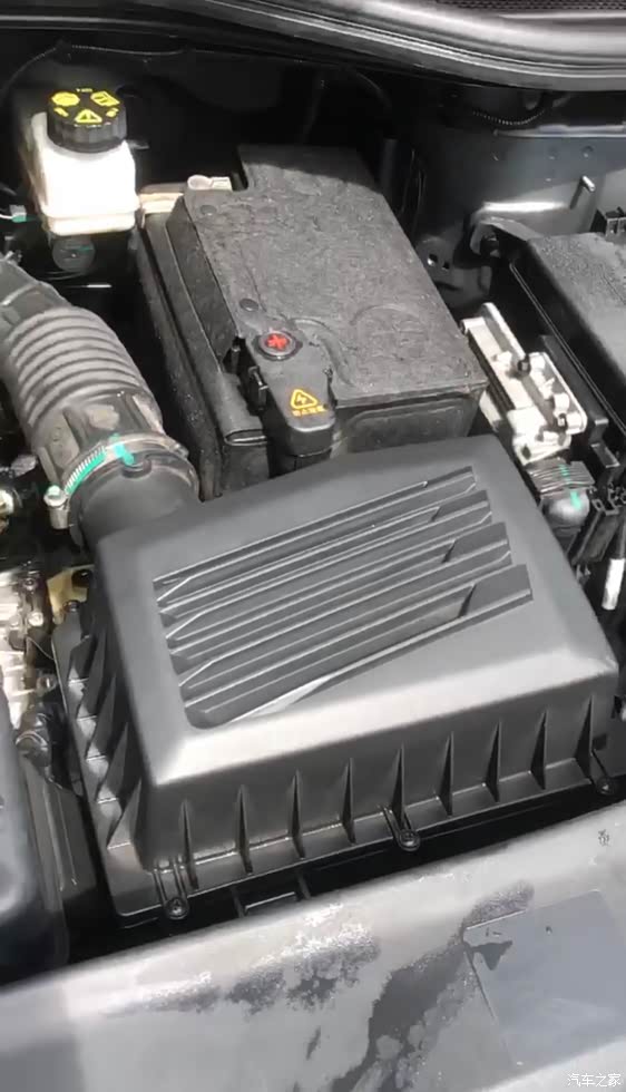

2020款豪越空气格总成由7颗螺丝固定上盖
空气格外表面加强筋长期受高温影响脆化掉渣

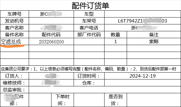

最终,空气格总成索赔成功。记住,空气格索赔期限是4年,不要超过期限哦,当然,我们也呼吁厂家,如果真正是用料的原因,应适当延长个别部件的质保期限,或可参考召回机制。
