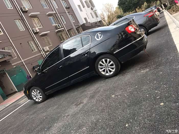

外观,感觉屁股有点翘,总的来说还可以吧
右后方拍摄,外观没怎么动,就更换了B7的轮毂

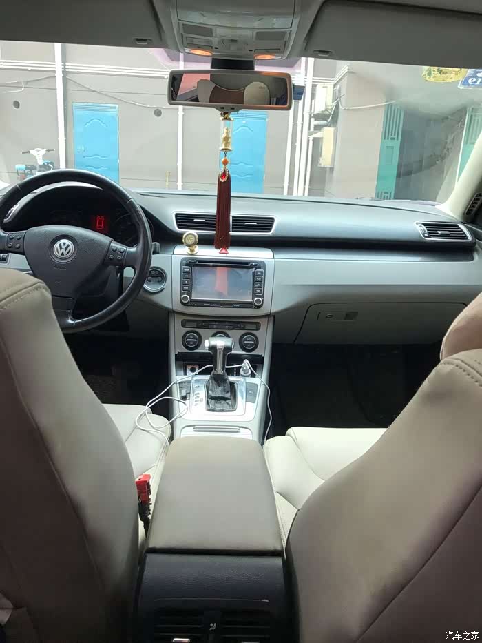

内饰原始的样子
原始的内饰,总感觉少了点什么

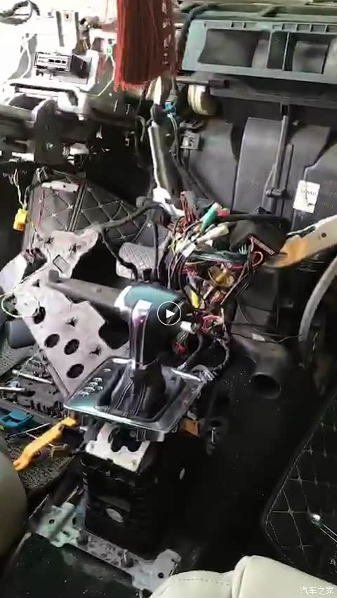

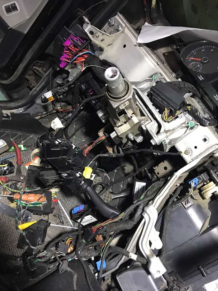

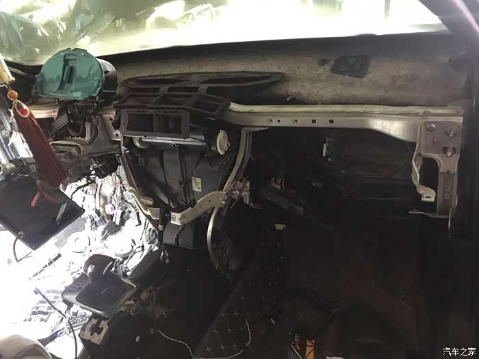

直接开拆,仪表台,里面线确实很多啊,很先进的感觉,拆了之后顺便检查了天窗水管,更换了暖风水箱
仪表台,中央通道全都拆完了

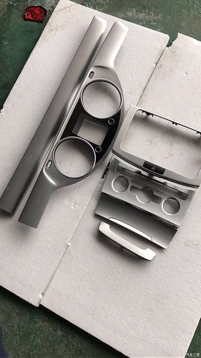

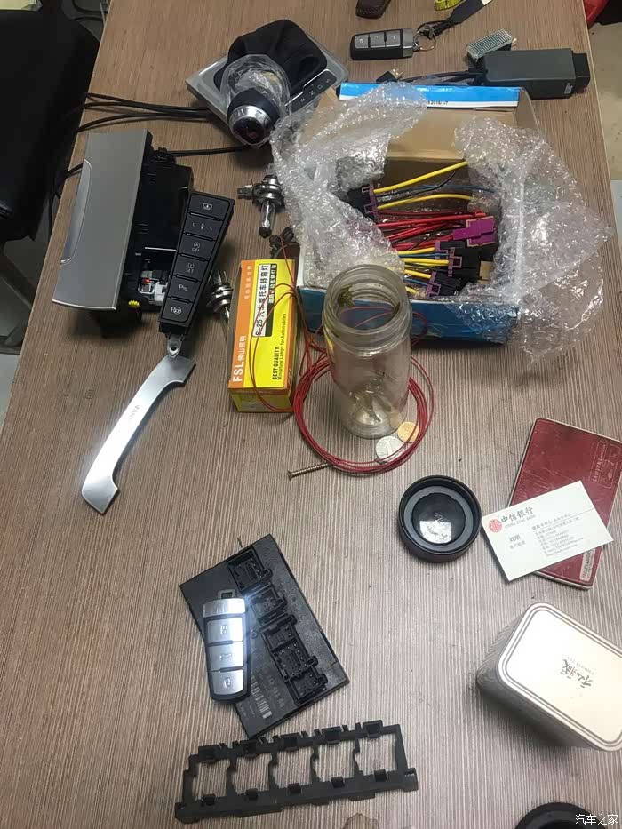

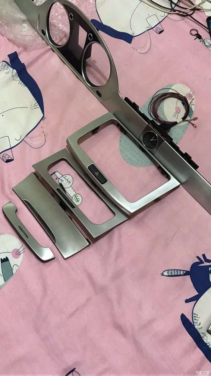

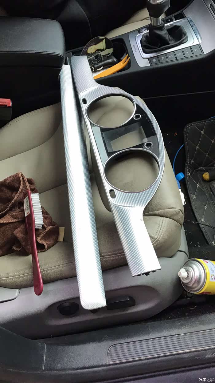

这是准备好的 拉丝铝套件,所有附件均为德产

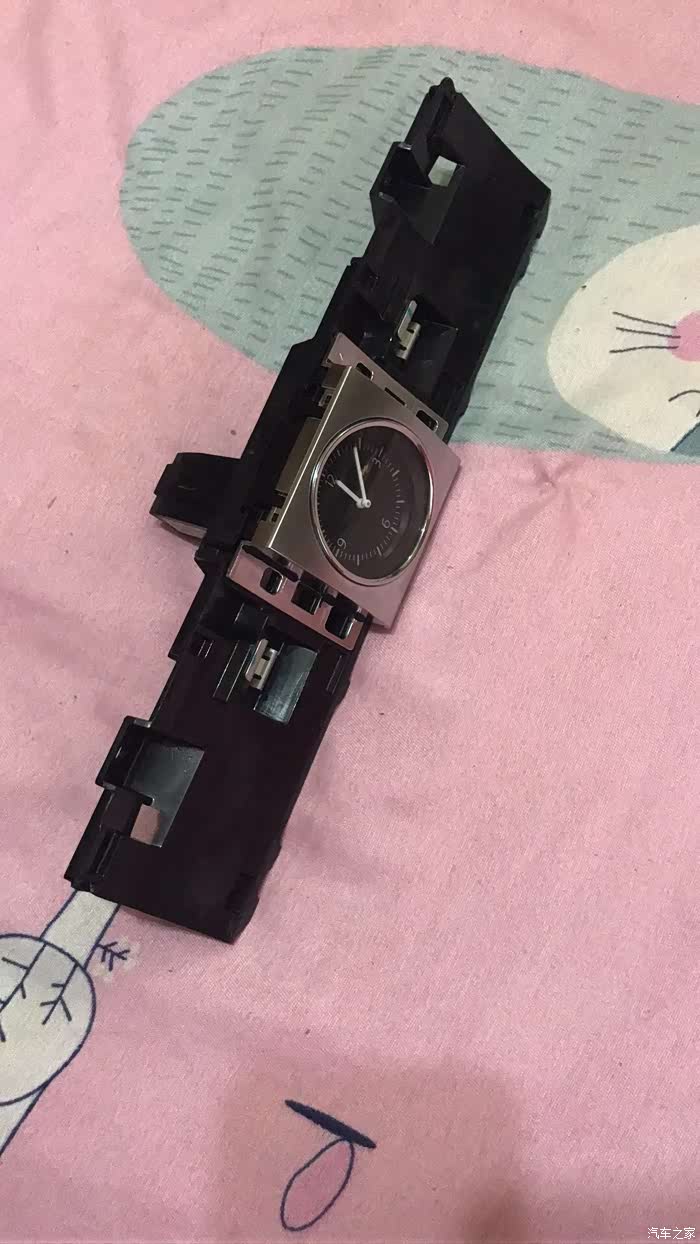

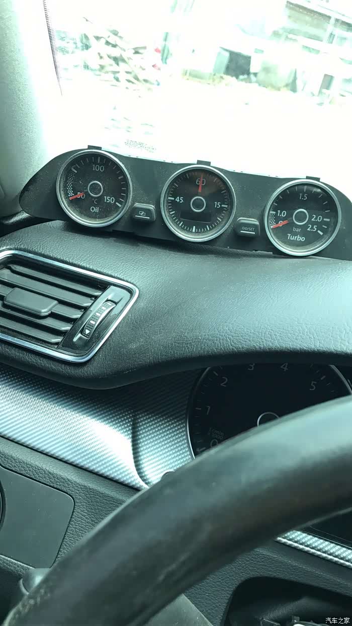

石英钟和石英钟支架

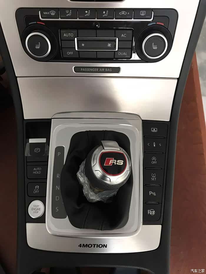

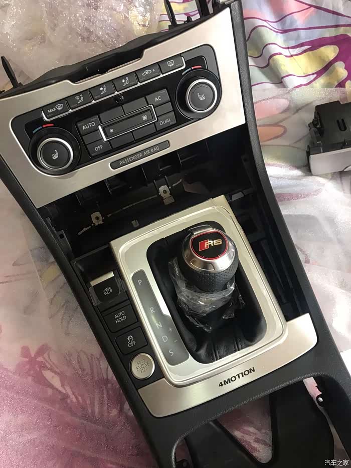

Rs档把

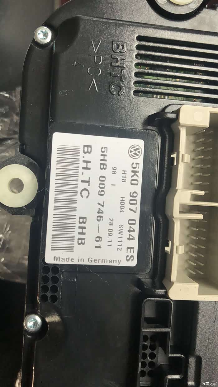

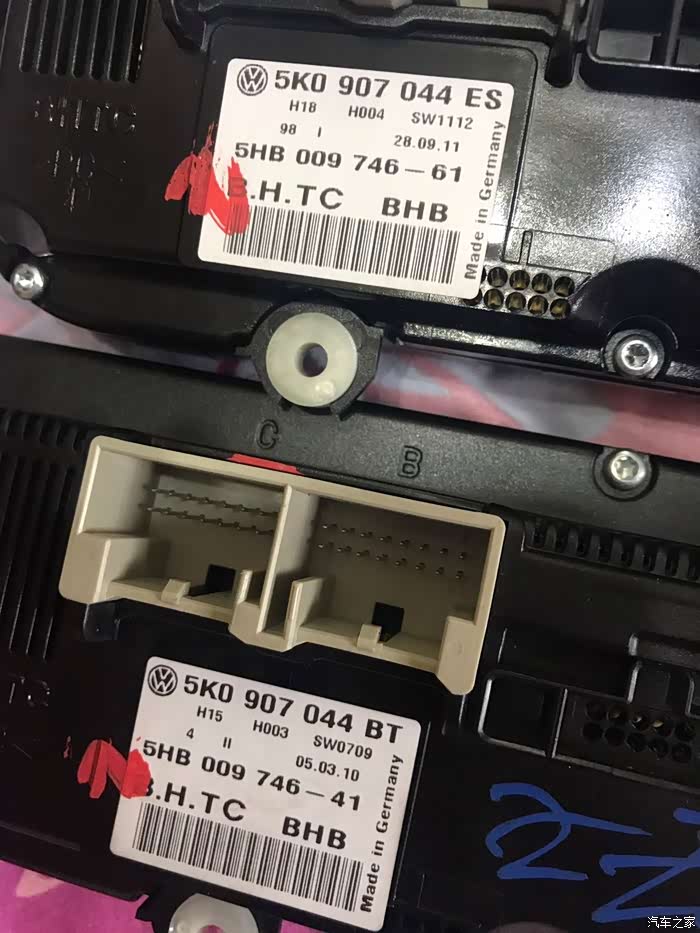

空调面板
空调面板

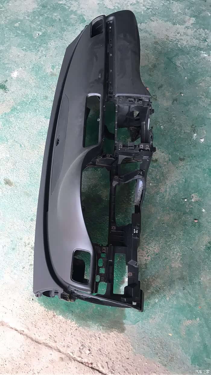

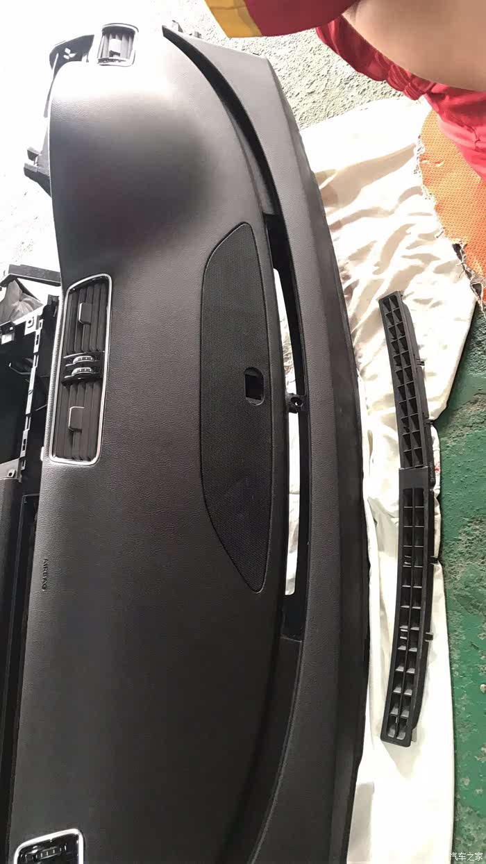

黑色仪表台,购买仪表台一定要小心,不要私下交易,否则有问题真的很麻烦,务必在正规渠道购买
黑色中央通道
中央通道,档把 全按建,这个全按键价格真心不便宜

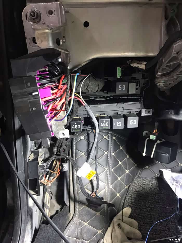

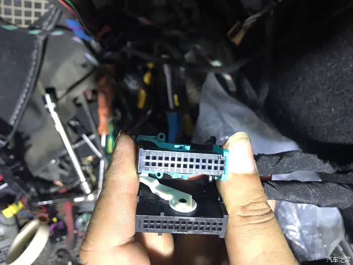

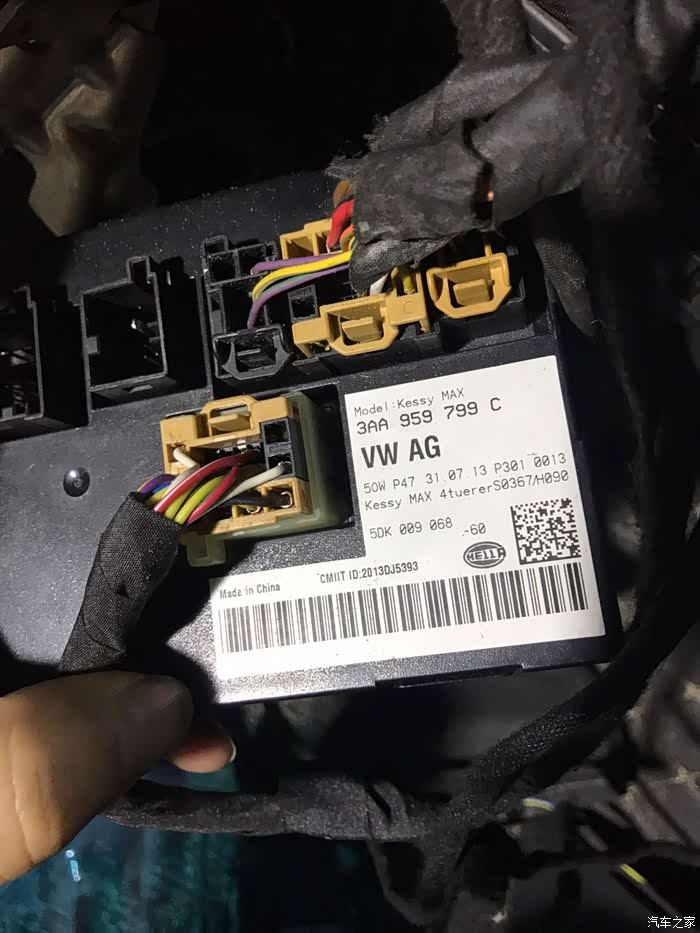

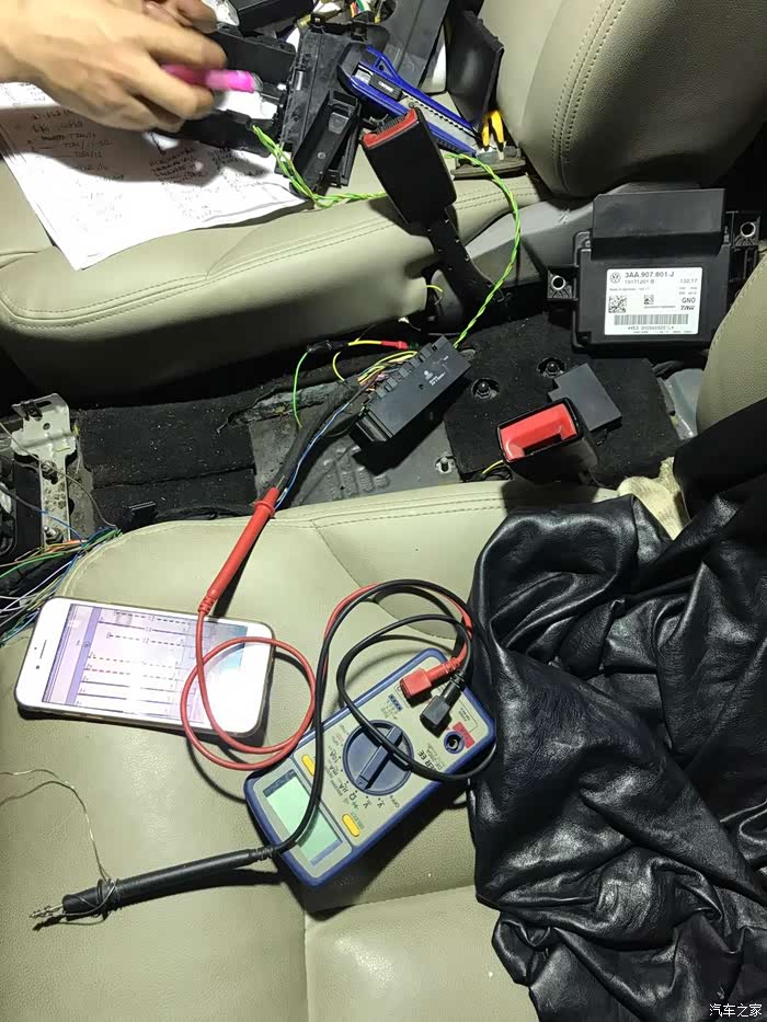

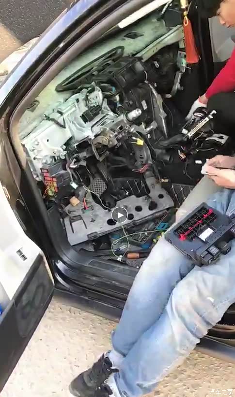

由于现实中有其他的事情做,而且定了相关的插头,一直在等,拆开了仪表台放了好几天,这是接好的BCM线速和插头,看看这线束,大概1个多小时的工作吧,全国能搞的应该屈指可数

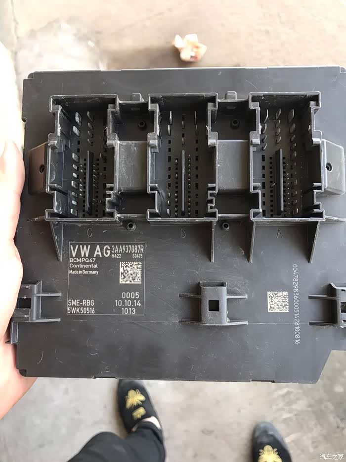

这是准备号的BCM

黑色CC仪表台

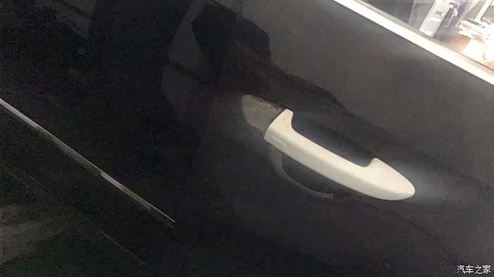

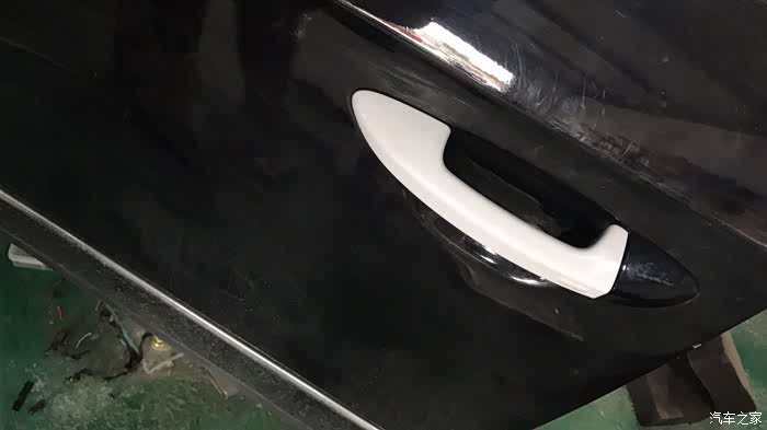

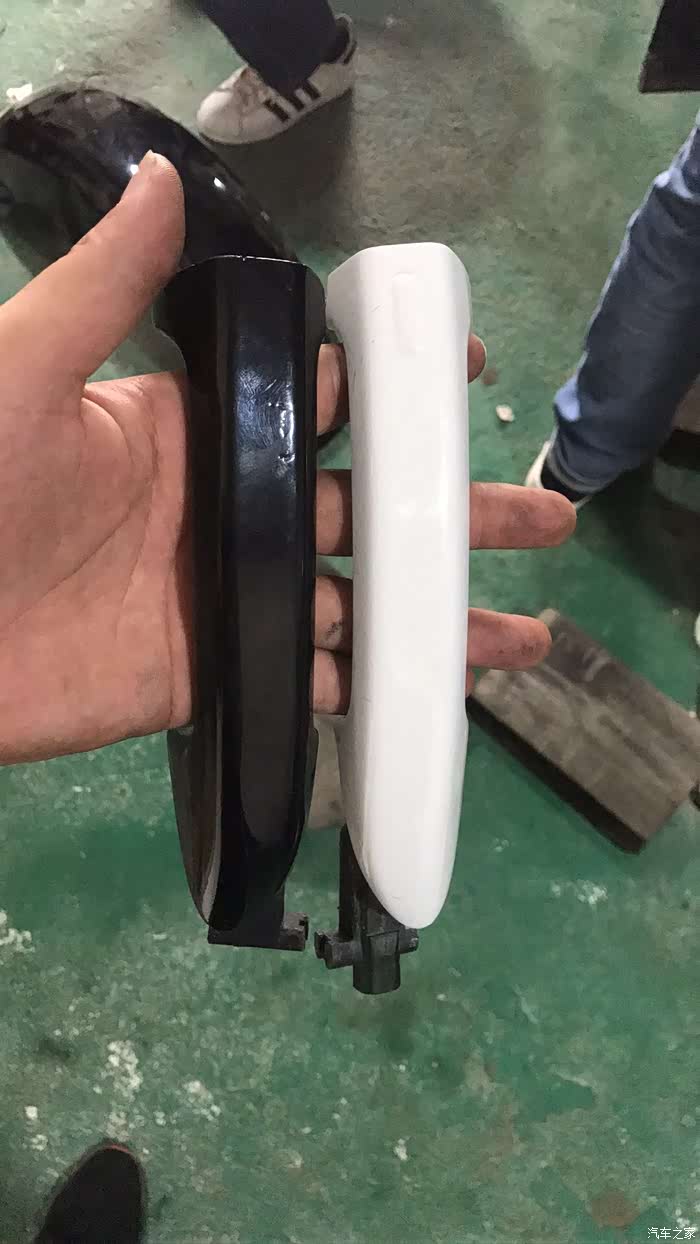

带电感的门把手,改了一键启动,基本都要改无匙进入,不改感觉缺点啥
带电感的门把手,B7旅行拆下来的,感觉白色也挺有个性,有想过把后视镜壳子也改成白色
安装无匙进入需要拆门板,要做一个专用线

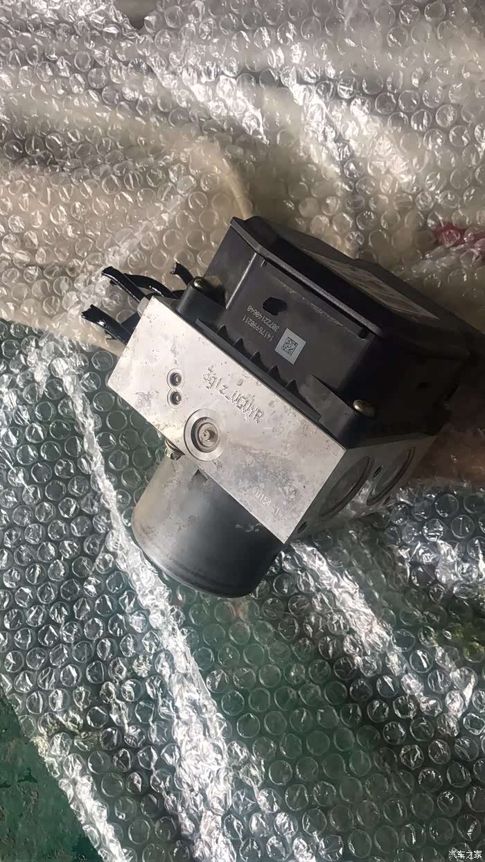

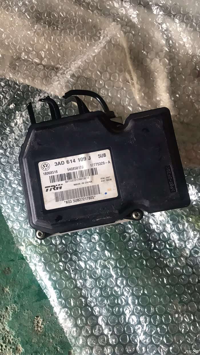

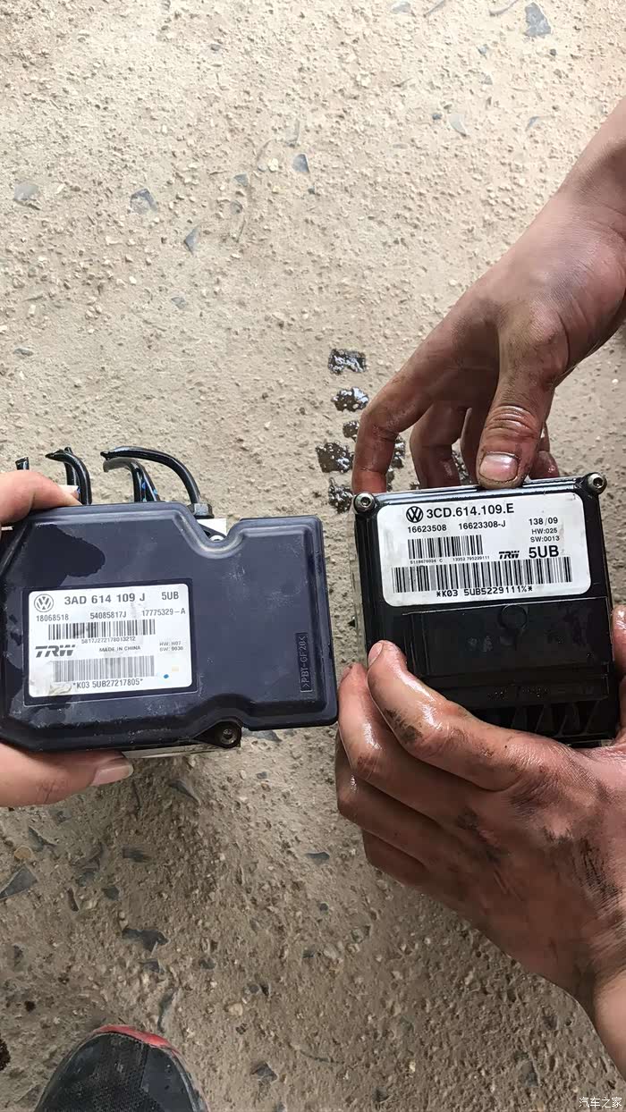

这个是ABS泵
新迈腾的ABS泵,没有它 实现不了一键启动
带电感的门把手
新老AbS泵对比

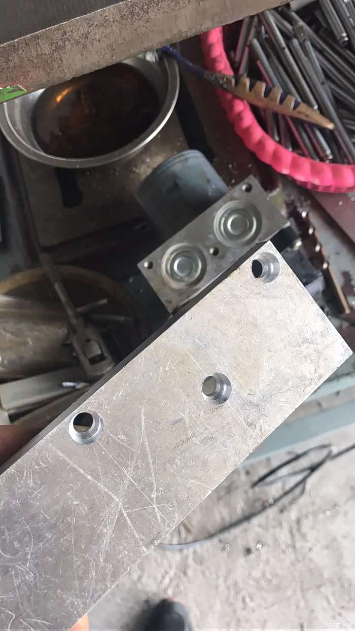

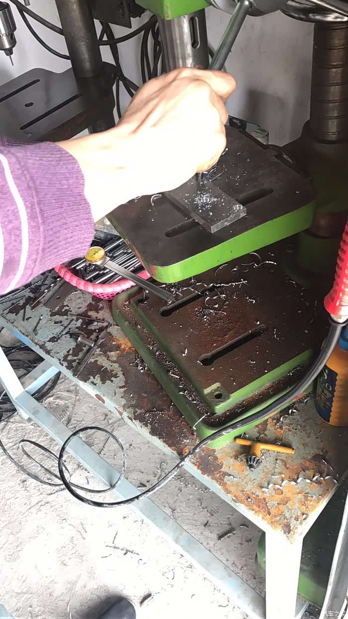

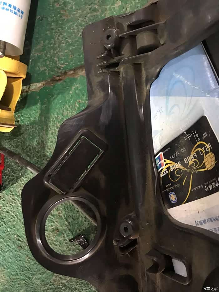

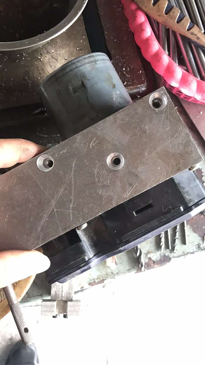

做一个ABS泵的垫板
因为新的ABS泵体积小了,装上去太矮,油管位置不对,需要垫高一到2公分。所以做了这个垫板。
做好的垫板,孔全部打好

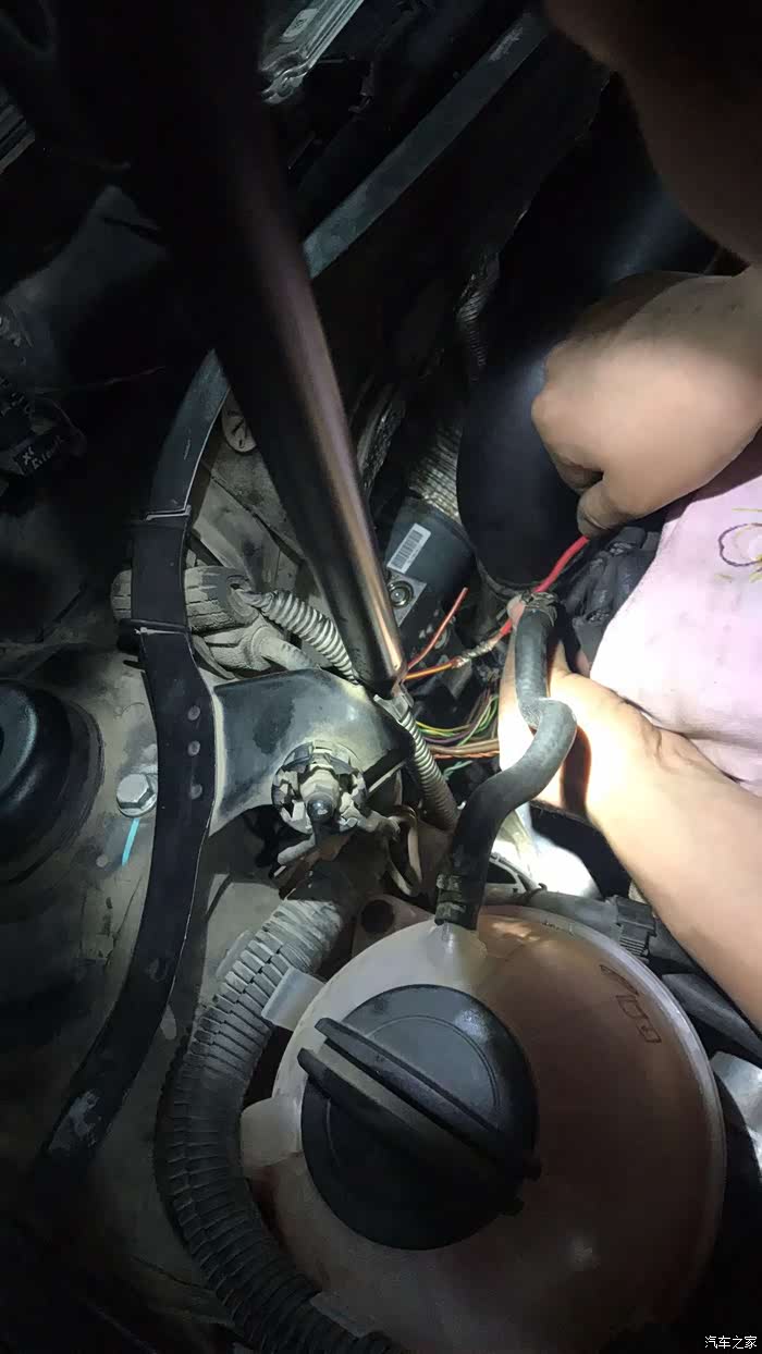

abs泵的位置空间有点小,安装abs泵需要一个多小时。而且原车的abs泵插头朝上,直接插上去,新迈腾的abs泵插头在侧面,方向也不对,必须从底部绕过去,有点够不着的感觉,研究发现主要有两根线不够 别的勉强够用,就延长了两根线。
把两根线延长了

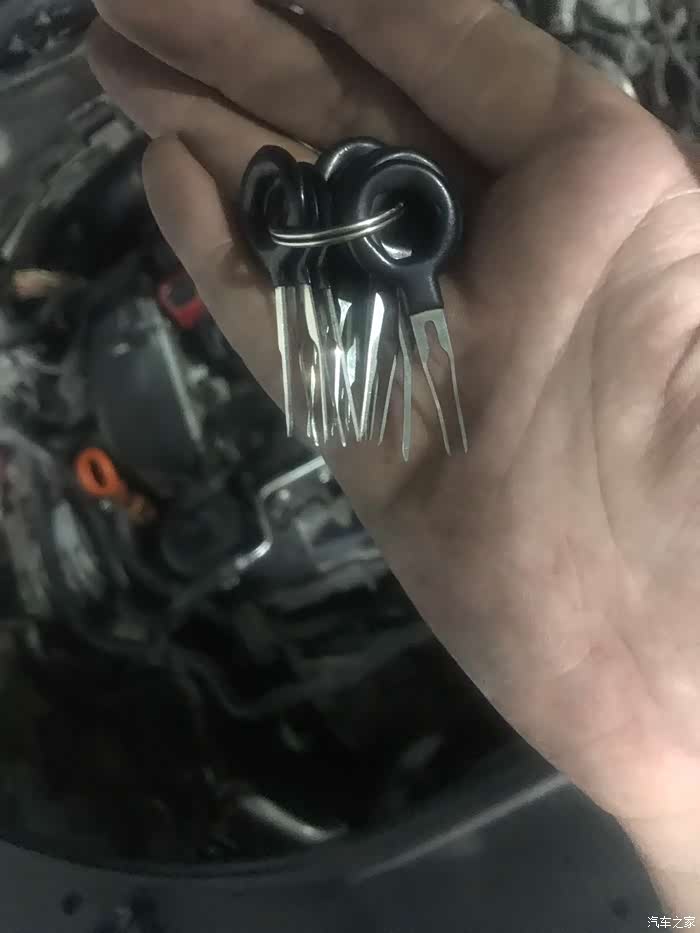

退线用的工具

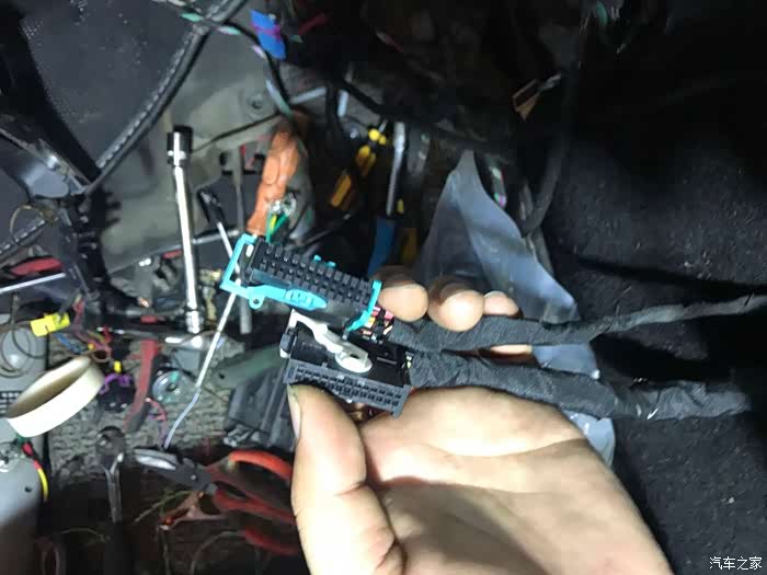

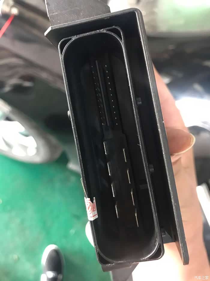

BCM直接 和插头,这插头不便宜
这个时候基本已经接好了

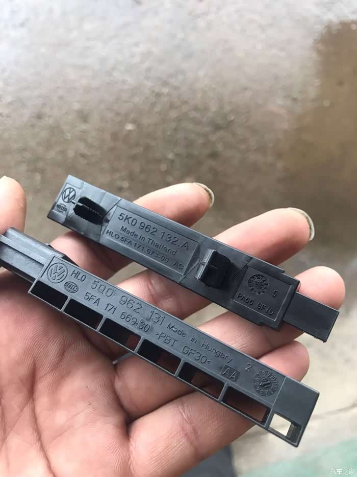

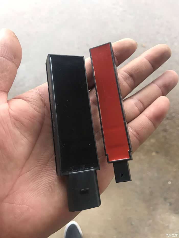

这是天线,感应无匙进入的
天线
这也是天线,一共安装7个天线 从中控台到后保险杠 一排5个,俩个B柱2个,充分保证钥匙在车里无法锁车。钥匙接近车的时候能够自动开锁

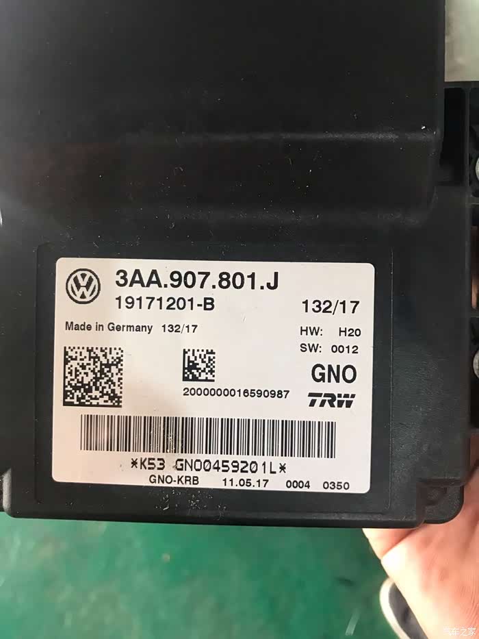

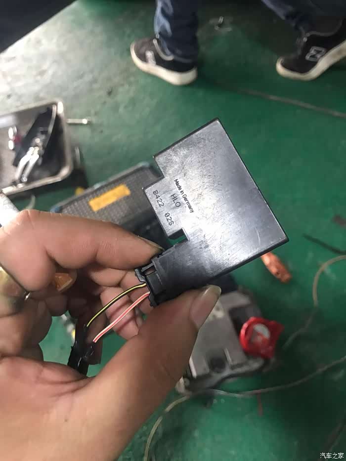

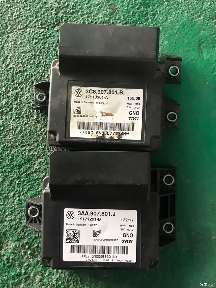

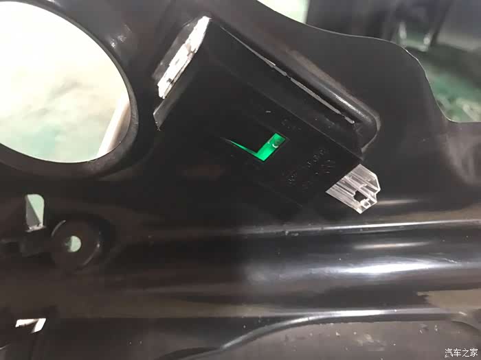

这是手刹模块
新老手刹模块对比,把电子手刹移植到档把边上需要更换它

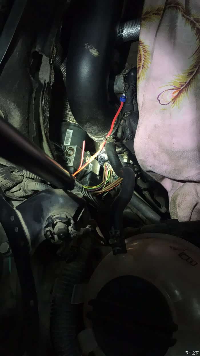

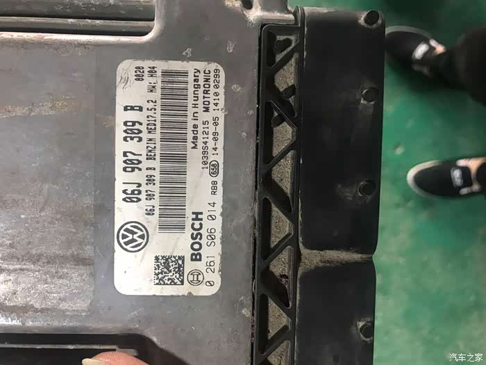

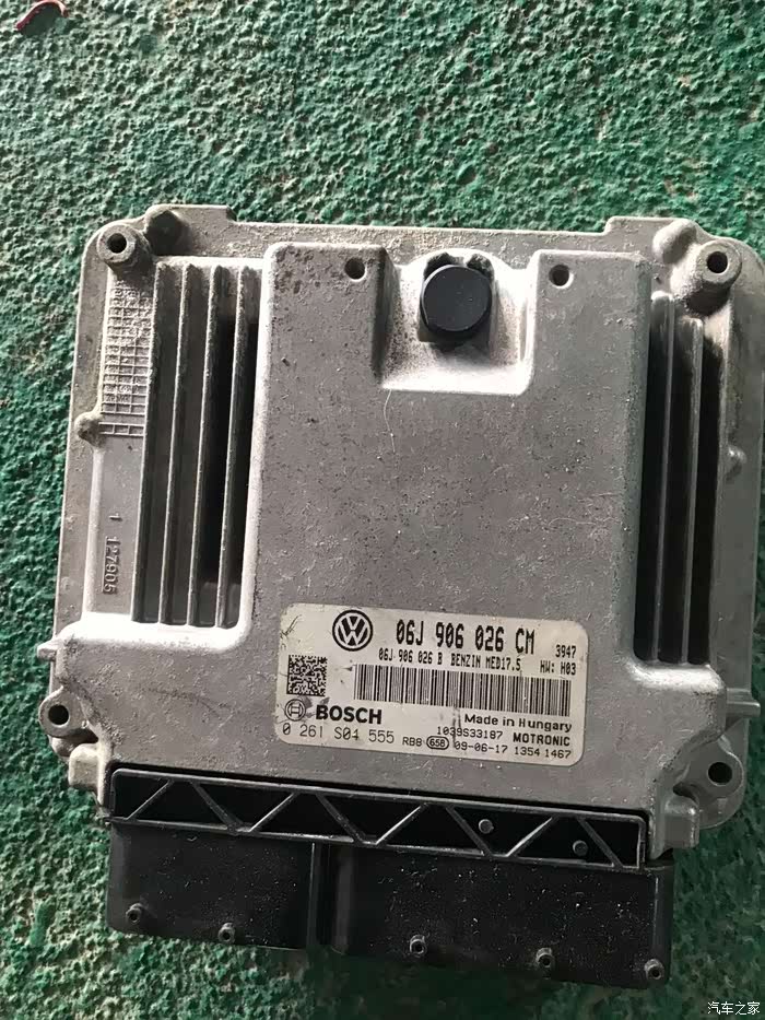

发动机电脑

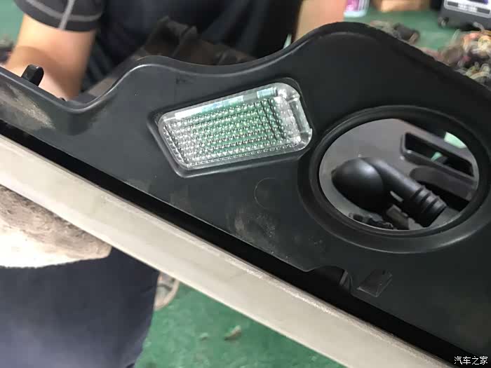

杂物箱的这个地方是安装脚窝灯的,

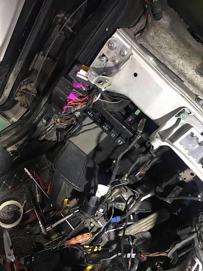

这是BCM安装好的样子,有没有感觉满满登登的
安装好的脚窝灯
脚窝灯
更换电子手刹模块

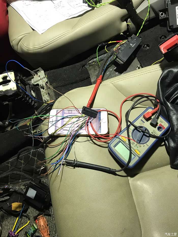

一顿跳线
跳线移植电子手刹

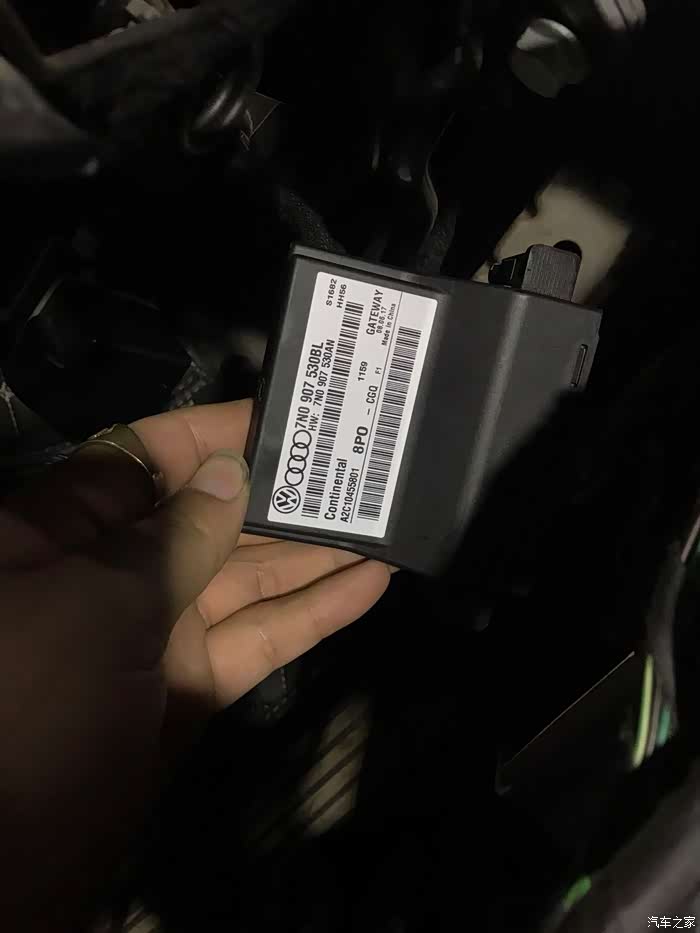

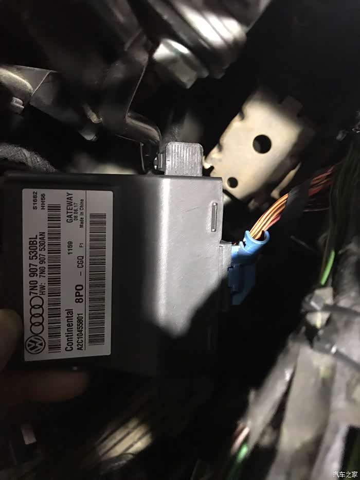

网关,
新换的网关,有了它,可以让石英钟时间和仪表的时间同步,调节仪表盘时间,石英钟同步随动.

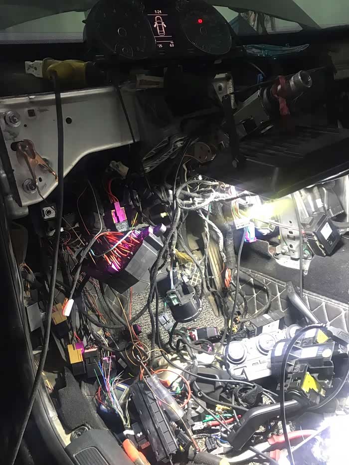

舒适模块

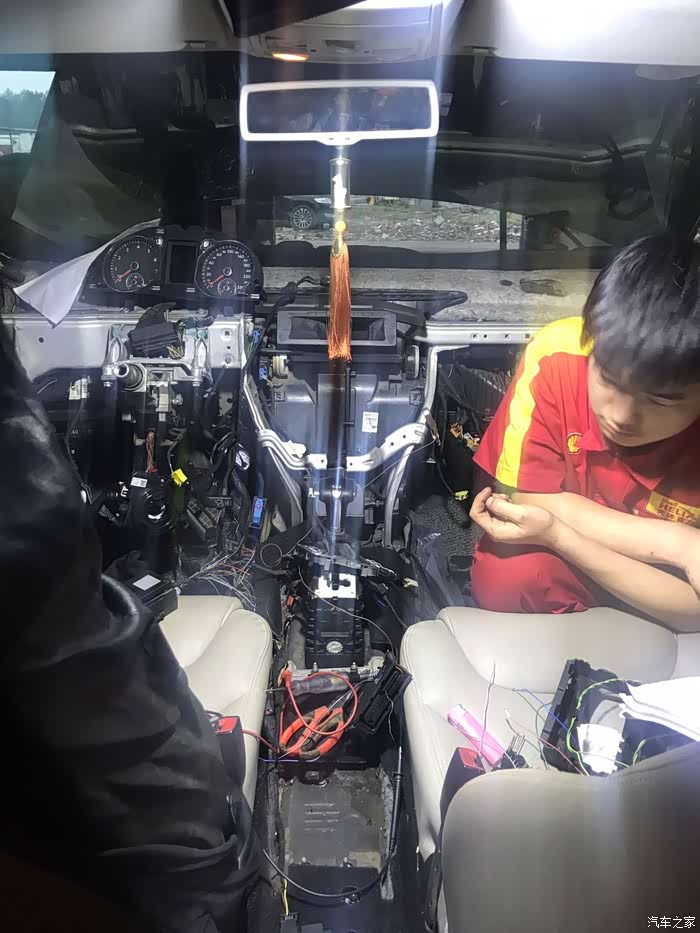

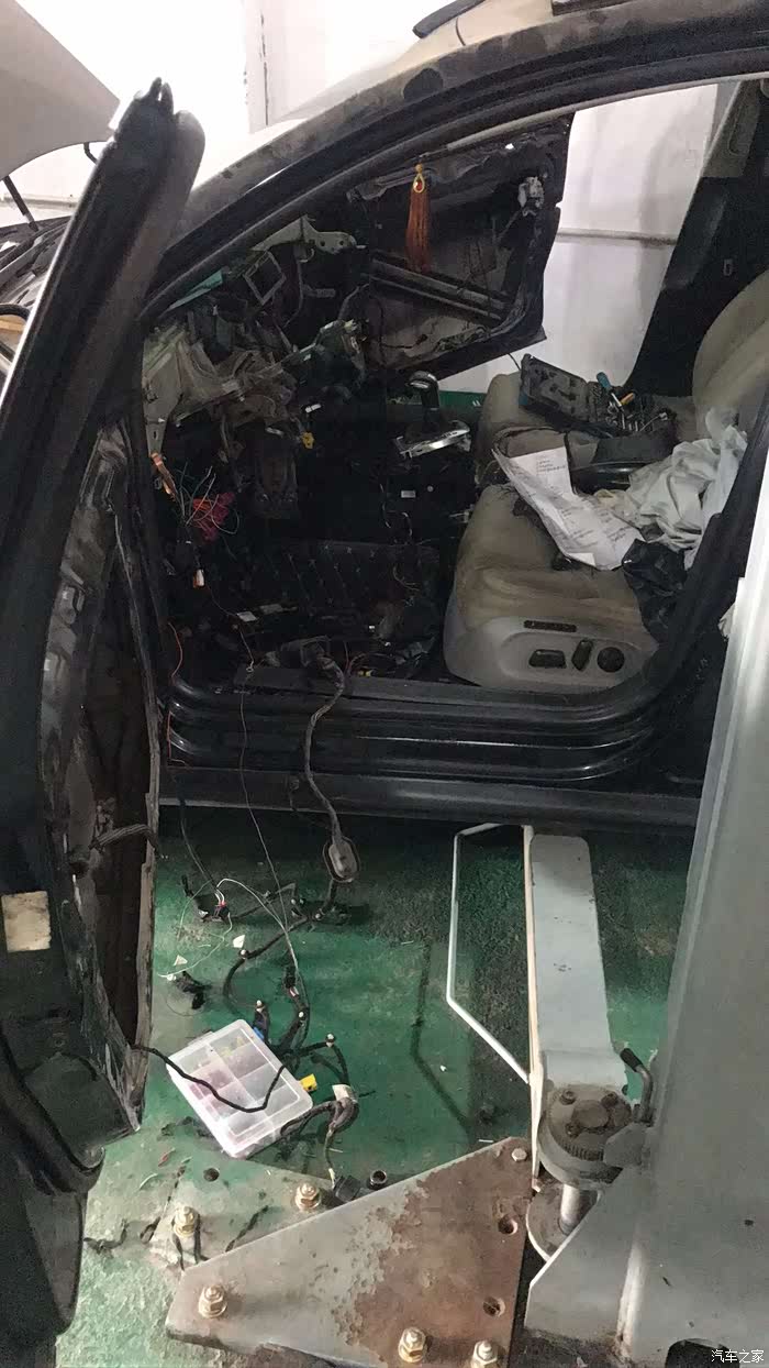

一片狼藉,估计一般修理厂的师傅看到都头疼

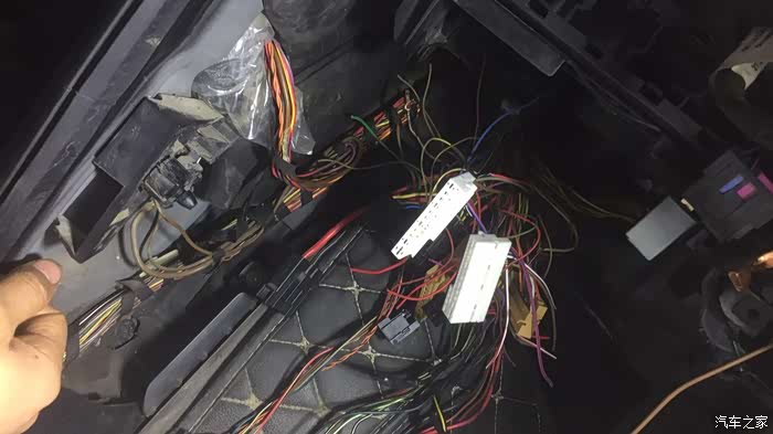

这是接好的两个插头,档把两侧的 一侧一个
两个插头  一侧一个
bcm安装好了
bcm全景图

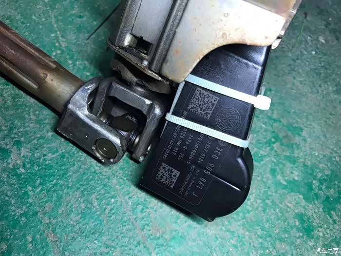

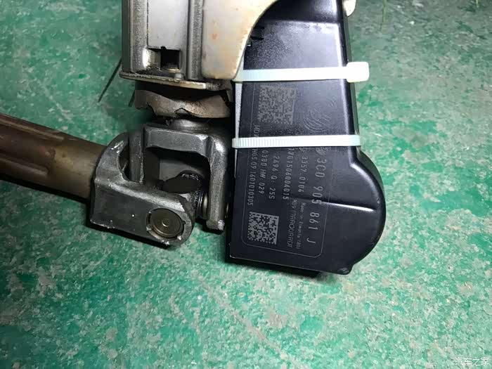

方向机模块
更换了新的方向机模块,

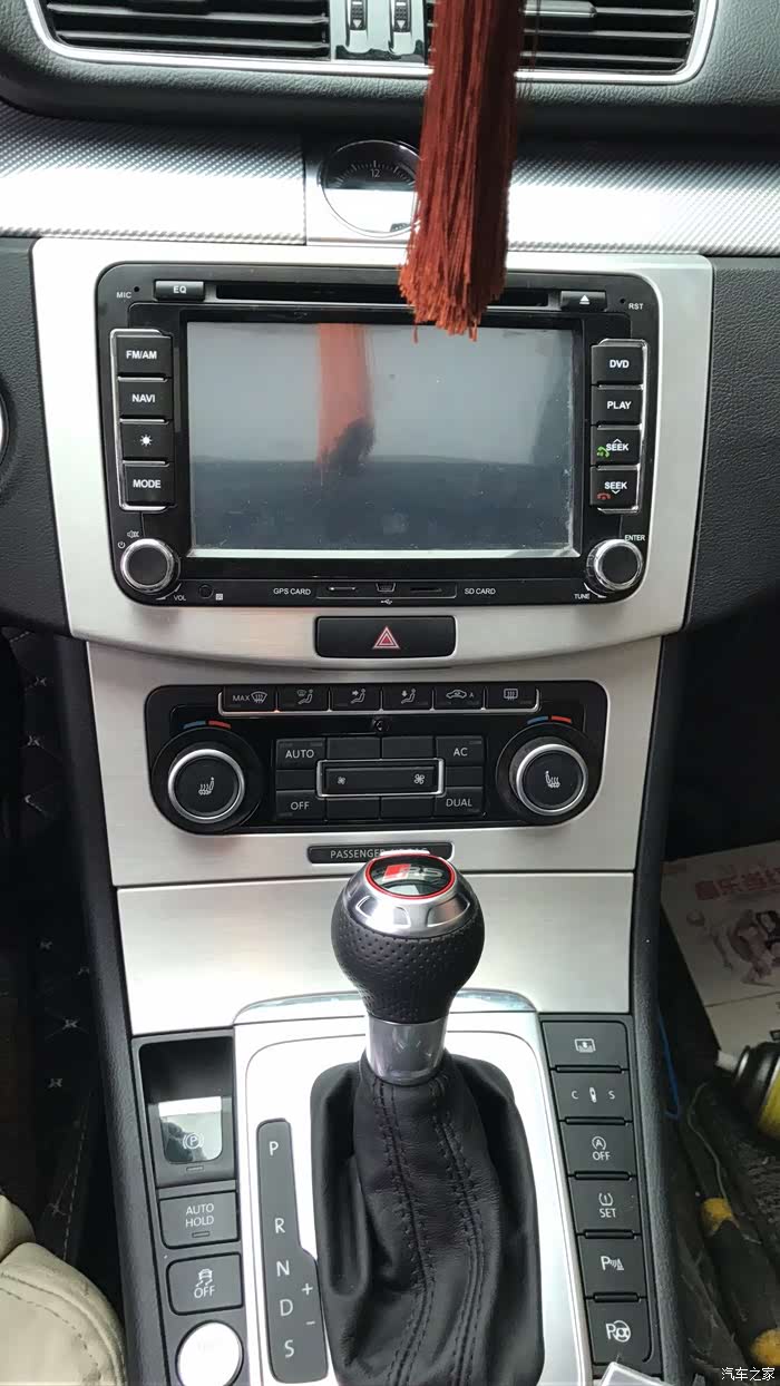

内饰改好的
内饰饰板
升级完的照片,发表的有点乱,后续还有更多的帖子,希望给大家更多展示。
至此,迈腾B6已经全面更新了B7全新平台,完美实现了一键启动,手刹移植,由于时间原因,很多照片没有上传,还有很多的详细步骤很多的坎坷以及中间遇到的麻烦事,经历了多个日日夜夜解决都没时间陈述,后续会陆续更新详细的过程。感谢大家的观看,谢谢大家
