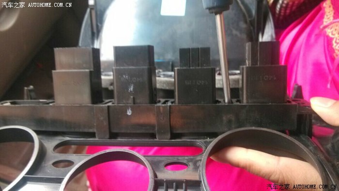

  接下来就是把原车上的功能键开关卸下来,装到新的一体机的面板上!
其实这些都很简单,大家要相信自己的动手能力!
由于原车面板和新面板的功能键开关位置不一样(原车的在显示屏下面,新的在上面),移动了功能键开关原来的线长度肯定不够,还好一体机上带了线头!自己接上就OK了!
个人经验,这个地方最好找个女的来吧!男人的手臂有点粗!
我这个地方线头全部是有我老婆给弄的,我指导她动手!
为了避免车友们看到很多线头害怕,我把线头全部省略!看图片新的线头上都要标记,说白了好多线都不用理,我只需要插插线接头!打算安装一体机的车友们完全不用当心!

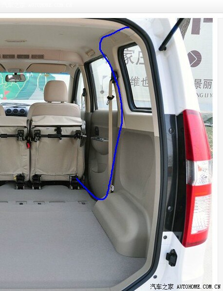

接下来就是走视频线了!由于一个人搞的,加上又下雨 此处省略了安装照片!以下是走线图!
看完这3张,大家应该明白我都的路线了吧!除了第2张走线是在脚垫下面,其余的2张都是暗线!

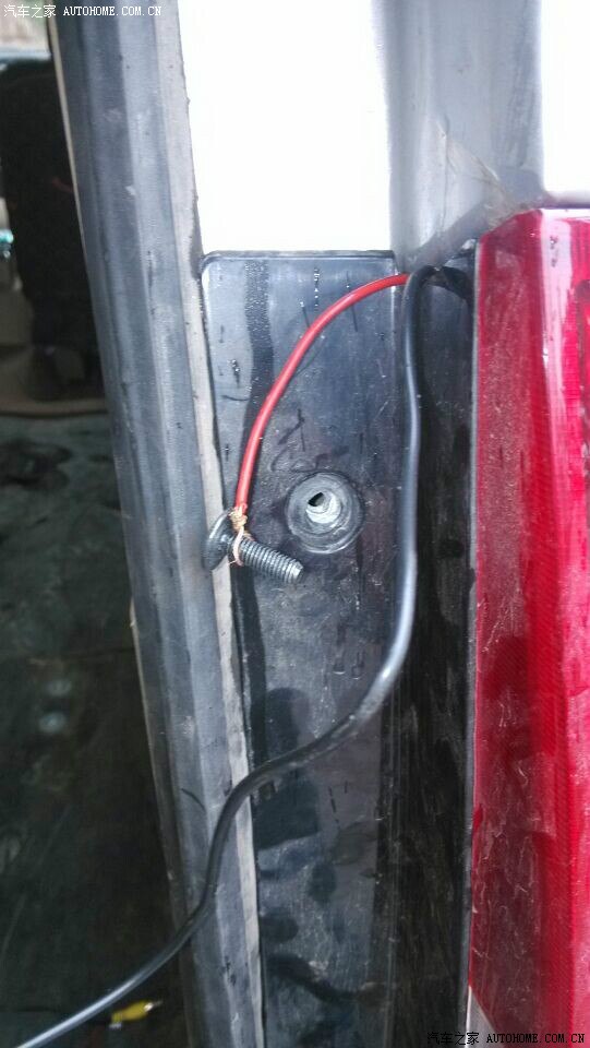

线走好了,接下来拆灯接倒车灯取电,取信号!
卸等很简单,2个螺丝卸下来,把灯总成往后推,

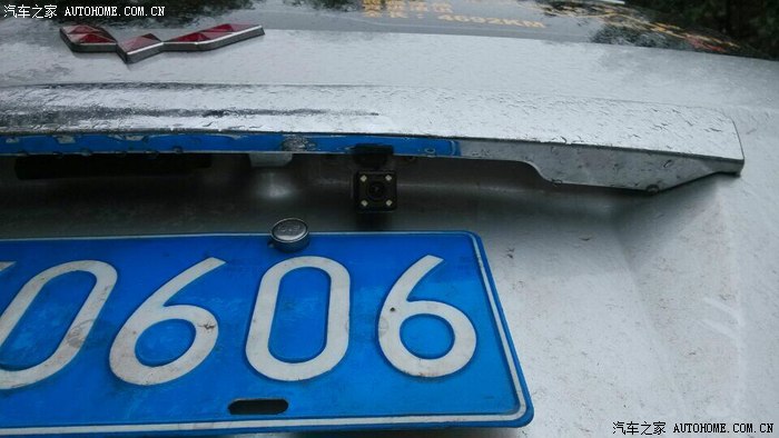

    电源和信号搞好,接下来就是本人认为有点难度的地方了!安装后摄像头!为什么说这一步骤有点难呢?我看过了很多改装的帖子,没人提到怎么拆后门板!本来想试试的弄哥论坛第一的!结果我失败了!
    最后用铁丝来弄!由于选的是外挂式摄像头,只需卸下一个牌照灯,摄像头安装在牌照灯的位置就可以了 !

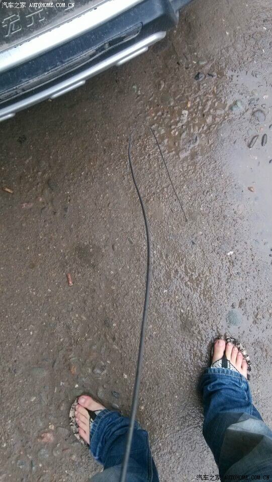

灯卸完了!接下来自制工具上场!(一根铁丝)
其实用铁丝穿好,慢慢拉出去就可以了!

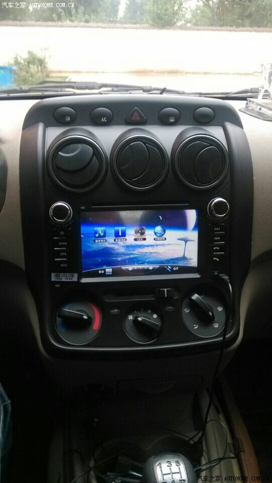

所有线路连接完毕!最后就是鉴证奇迹的时刻了!
带有五菱标志的开机画面!
