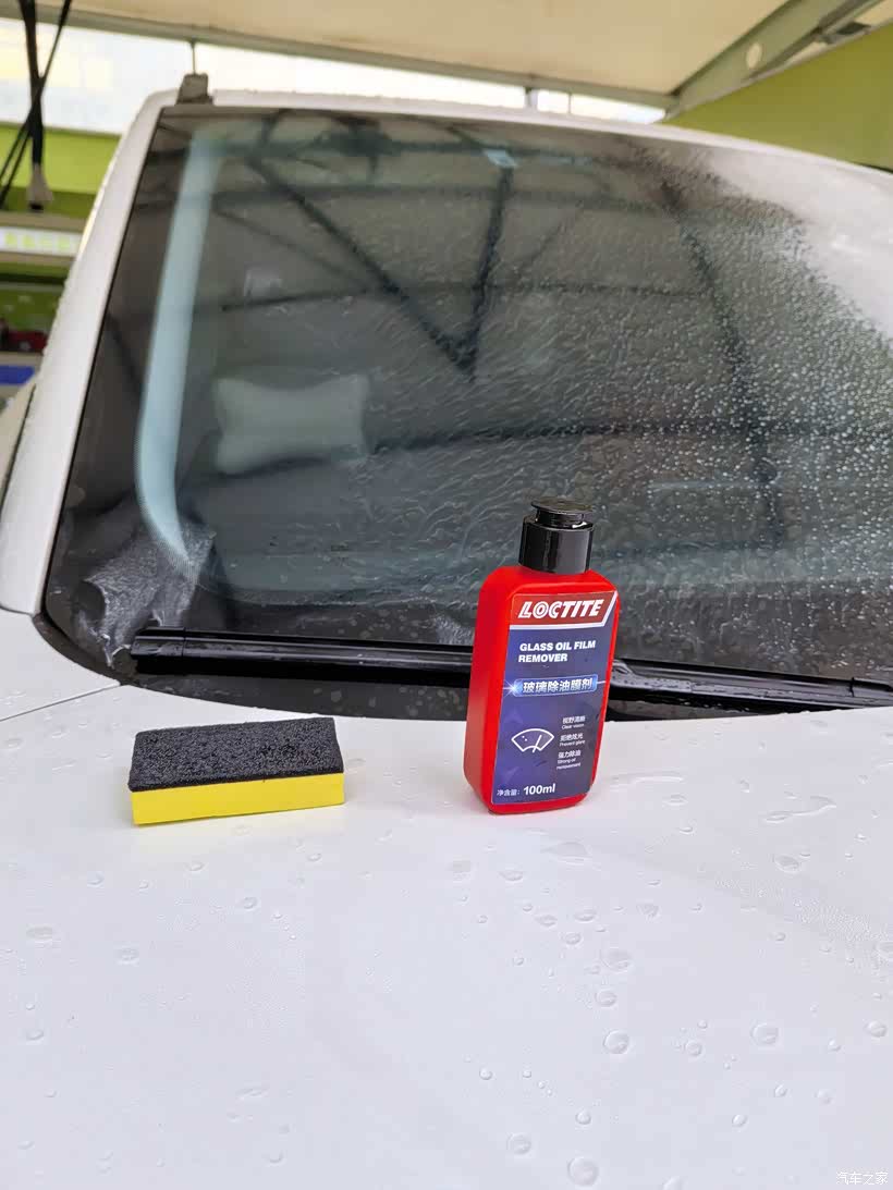

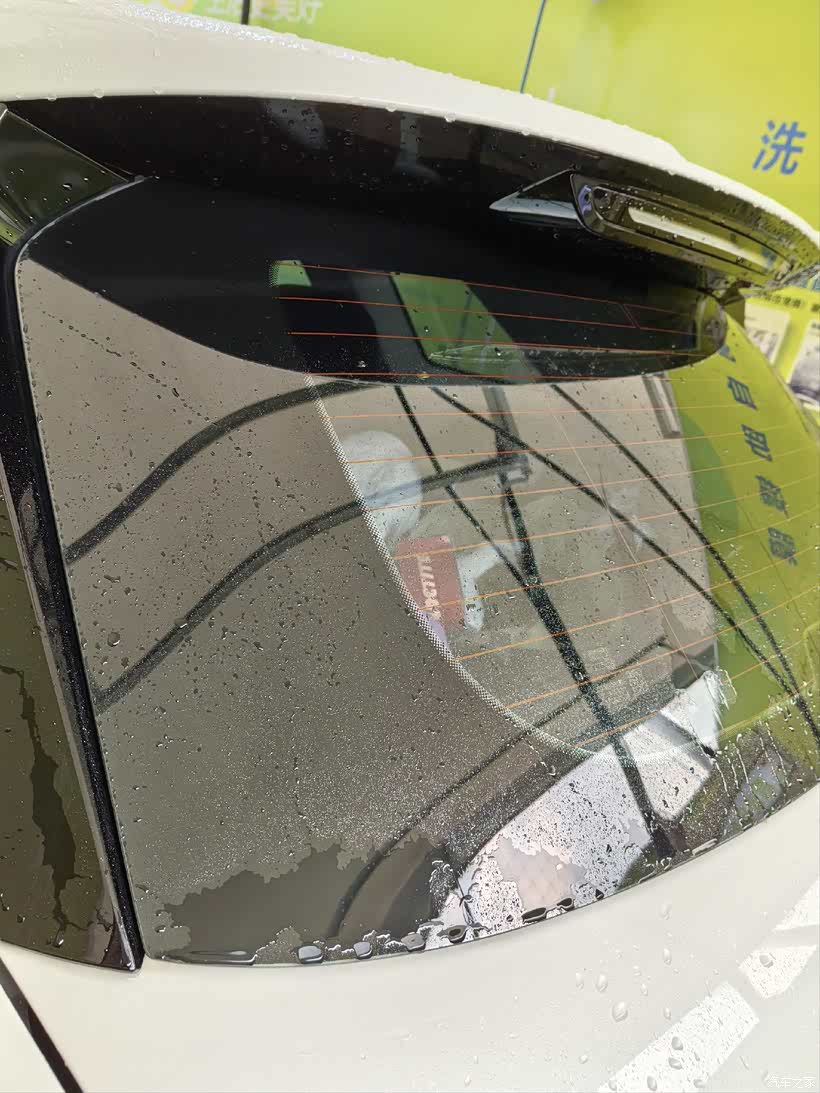

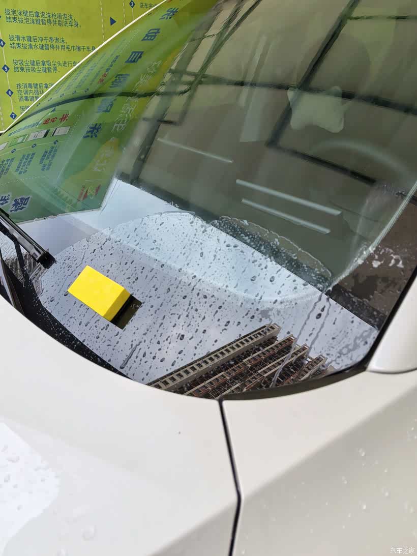

第一步:彻底清除玻璃油膜
空气中尾气所含油分长期附着在前挡,会形成一层看不见的油膜,也是雨刮刮不干净的头号元凶。市面上油膜清洁产品选择很多,我一直在用汉高油膜清洁片。

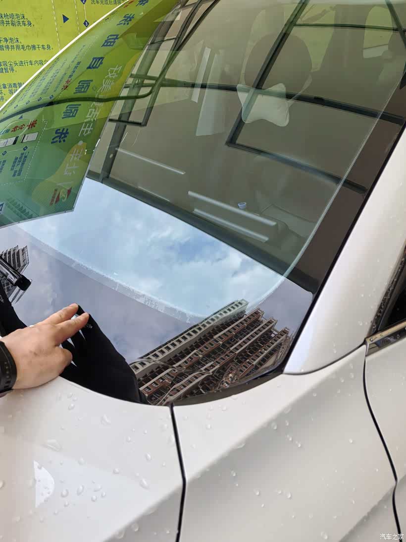

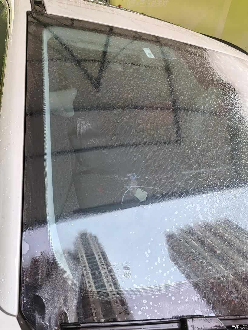

操作方法:先清水冲洗挡风玻璃,采用十字交叉擦拭法,横向均匀擦拭一遍,再纵向擦拭一遍,最大程度避免残留印记,最后清水冲洗干净即可。油膜清理干净后,雨天雨水不易挂壁,夜间行车不会出现眩光。

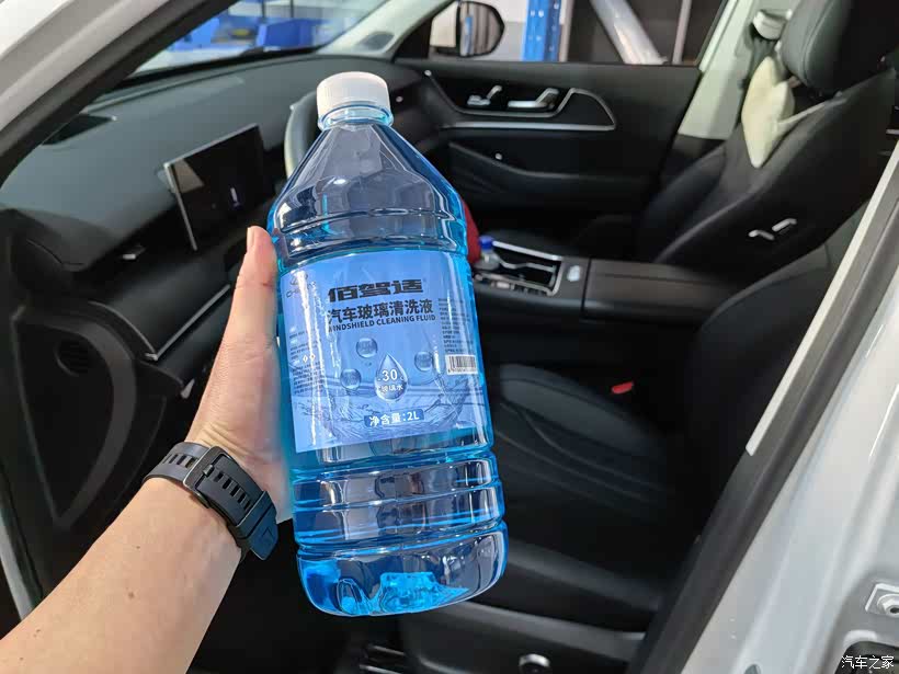

第二步:选用品质靠谱的玻璃水
玻璃水不要随意选购廉价款,优先选择大品牌产品。一般选择四季通用就行,夏季可以有效溶解虫胶、轻度油污,低温环境下-30℃不结冰,全年都能用。

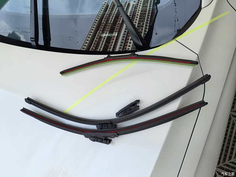

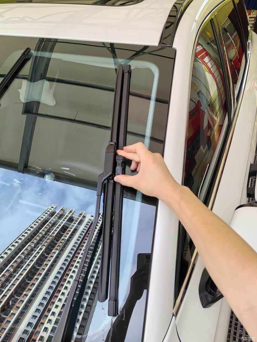

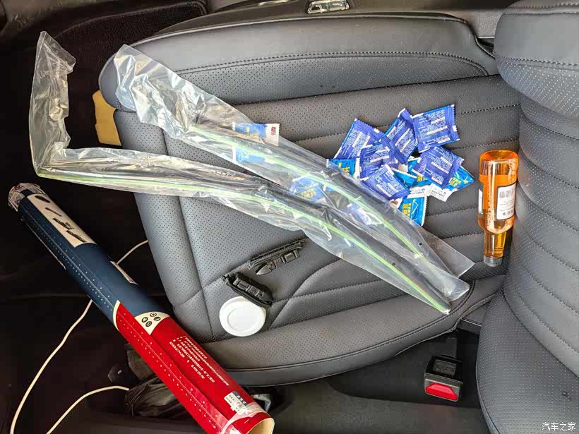

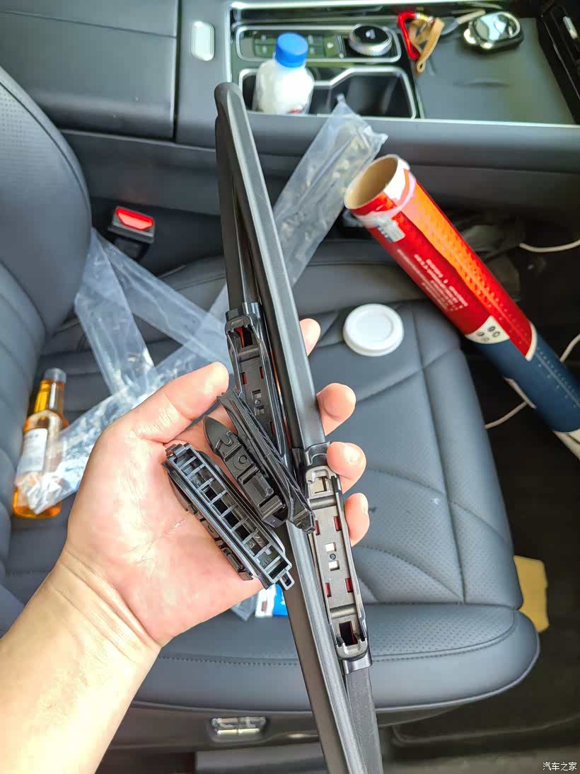

第三步:挑选适配、状态良好的雨刮片
一副合适的雨刮,刮拭干净、无异响、不跳动。这两年我陆续更换过好几款雨刮,找到了性价比不错的款式,日常刮水平顺无跳动异响。目前这套已经使用一年,近期开始出现轻微异响,准备适时更换。再三提醒大家:严禁干刮!严禁干刮!严禁干刮!雨刮长期静置在前挡下方,胶条容易堆积灰尘、细沙、落叶碎屑。不喷水直接干刮,不仅加速胶条磨损,还可能划伤挡风玻璃,得不偿失。
