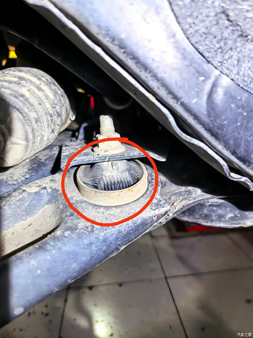

求助,左右下置臂胶套这个样子,是不是需要更换了?修车店说需要更换整个下置臂

您好,看照片的话,你这个下支臂是有轻微一点点开裂的情况,这个短时间内是可以正常使用,不用管它的,如果后期严重的话,车辆行驶过程中会发出异响,这次的话就直接更换下支臂就可以了,如果后期更换下支臂,换完之后需要做一个四轮定位就可以了。

根据你的图片、这个寸套裂了问题不大的、继续使用没有问题、当然这个情况会有异响的、橡胶异响、对于功能没有多少影响的、

我的看样子比你严重点,无异响不影响驾驶,先观察不用管。有异响或跑偏再换胶套。科雷傲原厂件质量非常好,能修绝对不换!!!切记。

没有声音发出来可以不换,有异响、驾驶不稳、松、晃,就要换了,晚换不如早换,弄好了开的舒服。。如果找不到正宗日产的原厂胶套,其他胶套用不久的,一两年就松了,建议淘一对老科的拆车摆臂总成,

这个条纹是下摆臂胶套正常的条纹。我换了新的摆臂也是这个

这种就需要换了,胶已经断开了。

一点点开裂没事啊,除非是哐当响,跑偏。
