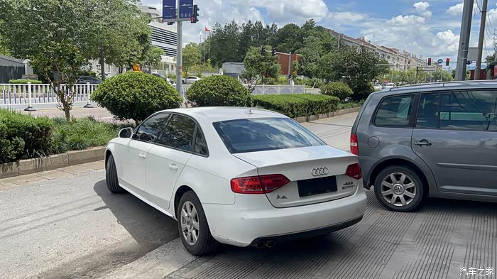

见过车况惨的,没见过这么不把车当车开的人……这台奥迪A4L,说他是阿富汗战损级车况,已经是抬举它了;车友刚接手这台奥迪A4L,当然了,基本算是白嫖的,朋友送的,除了过户手续费和保险要自己买,其他的,裸车白送!
迎着朝阳,这位在网络平台上和我神交已久的兄弟,把这台极品奥迪A4L开了过来,准备大搞!

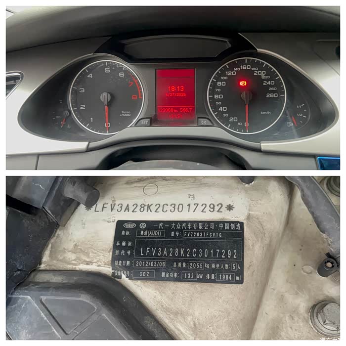

这是实表公里数和车辆铭牌,说实话,这台款奥迪A4L还是承载了我的很多青春记忆,因为这款车是主力车型的时候,我还在4S店挥洒汗水……哦,不对,是挥洒青春。而如今,我都快立秋了!

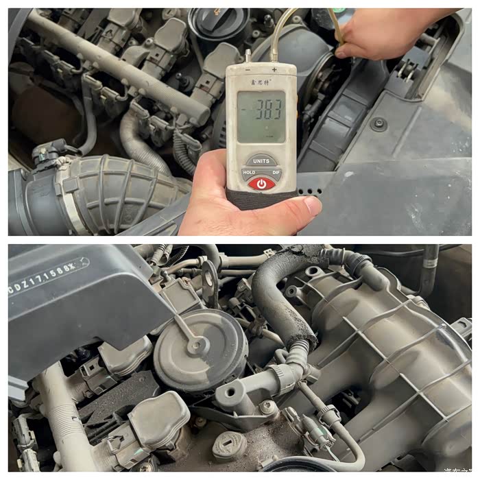

车辆到厂,照例先检查负压!因为EA888发动机是负压发动机,负压好不好,对烧机油来说有很大的影响,明显这台车的负压是不合格的。

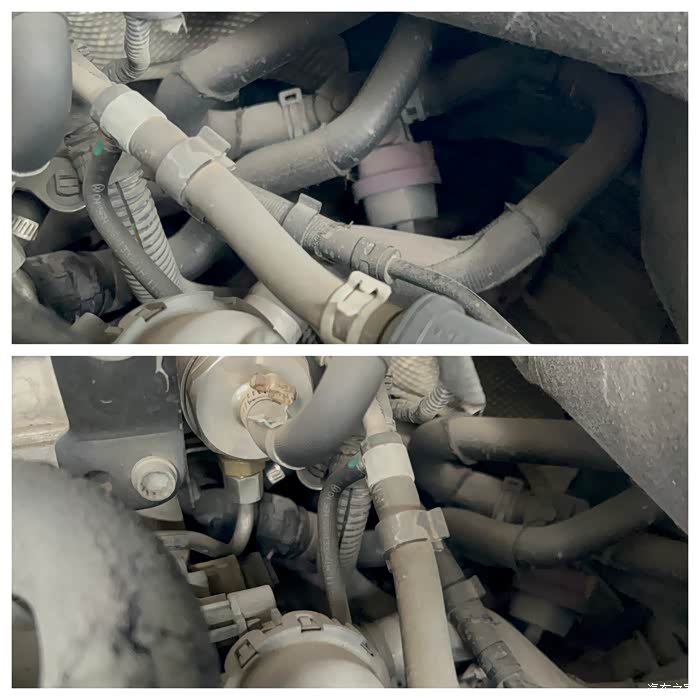

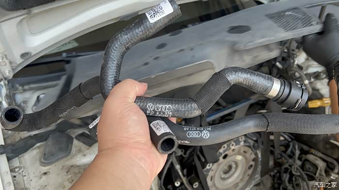

顺带着水管也必须要检查,这种有红色印迹的就表示水管开始漏了,防冻液的着色剂结痂后可以让你直接发现究竟是哪里漏水。

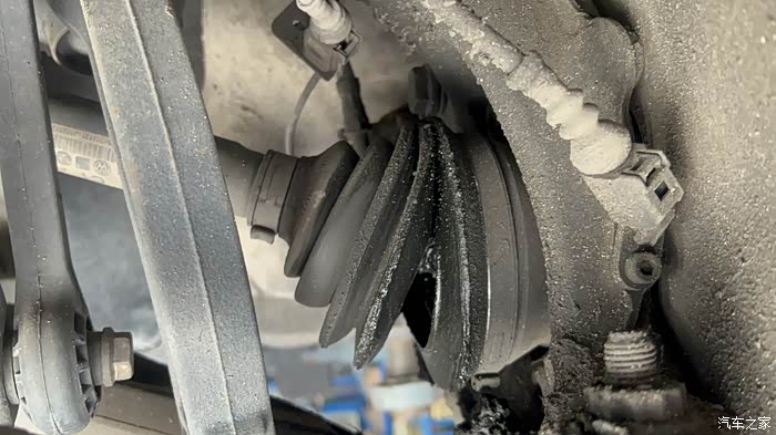

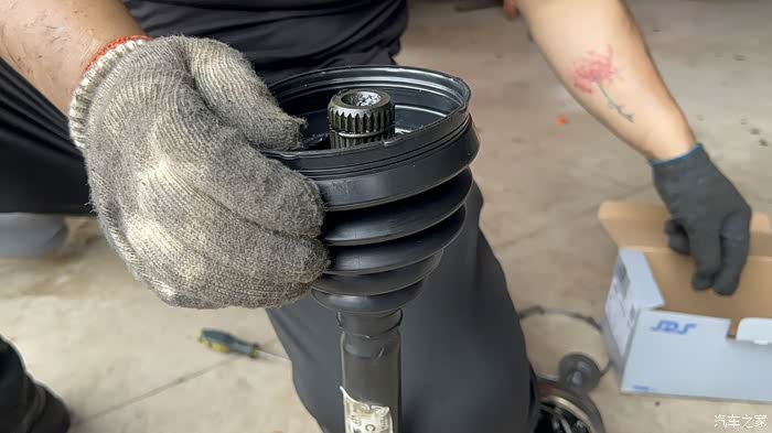

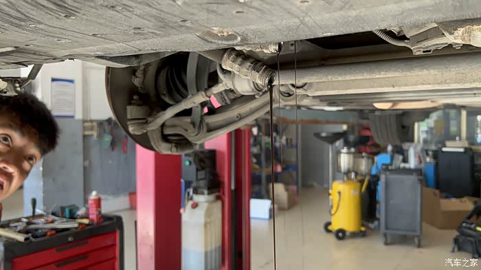

底盘的问题也必须要重视,你看看这个球笼防尘套已经破裂了,车主眼下打方向还没异响,换个套子就可以了,日后有异响了再考虑换半轴或者球笼。

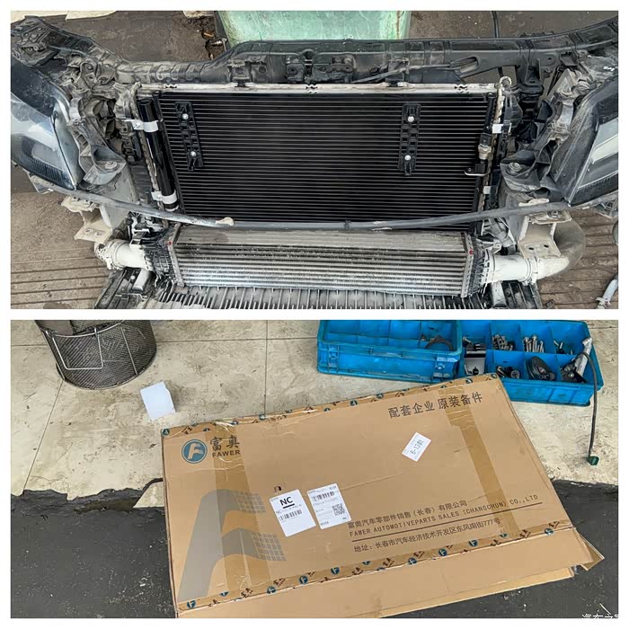

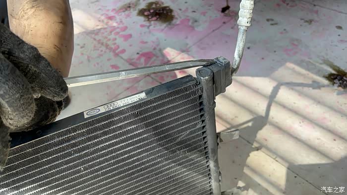

空调冷媒慢漏的问题就出在这个冷凝器上,角上油乎乎一片说明了这玩意开始漏制冷剂了,随着制冷剂一起漏出来的还有冷冻油,所以这个地方油乎乎一片。

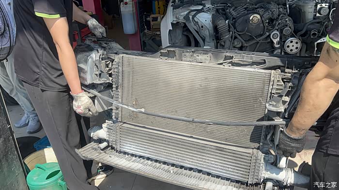

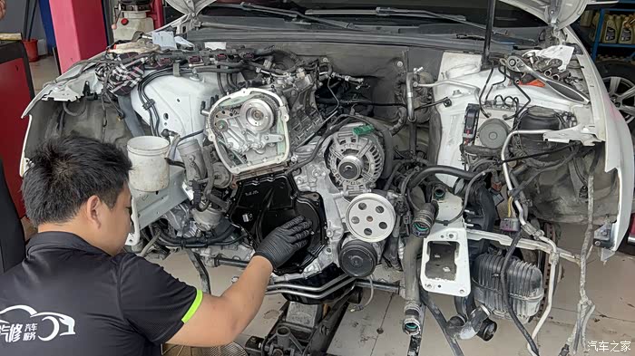

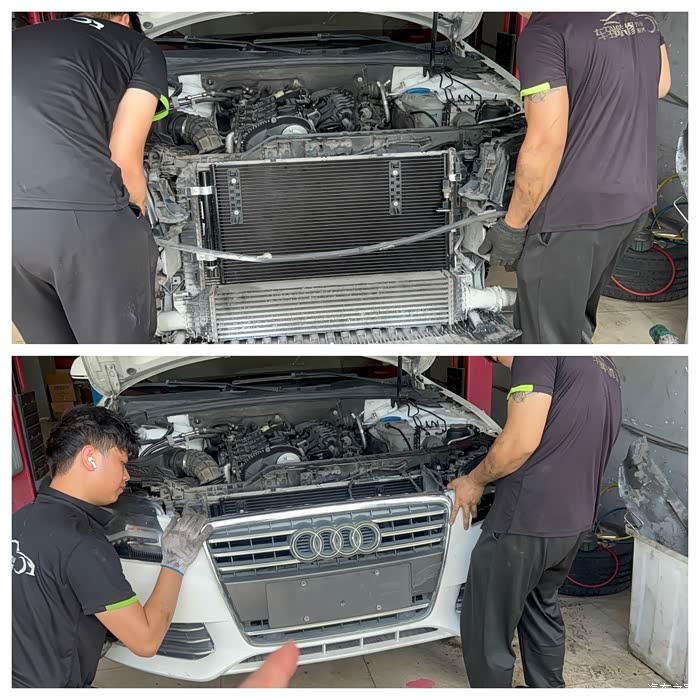

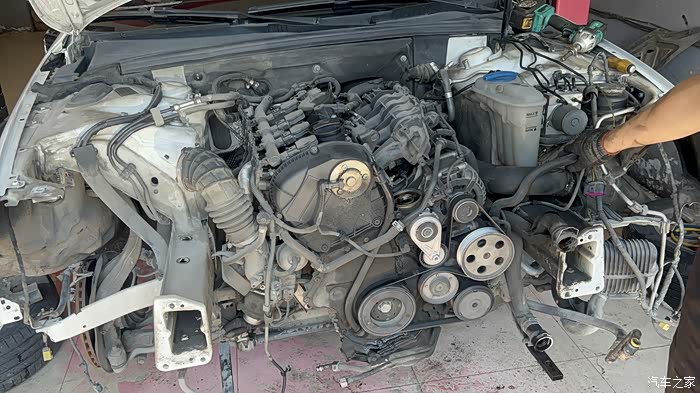

拿掉整个前围框架,水箱尚实一层厚厚的灰尘和柳絮,这个不要紧,到时候高压水枪冲洗一遍!中冷器上有白色油漆的飞漆,说明前面做过油漆,而且没做保护措施,油漆都喷到中冷器上了。

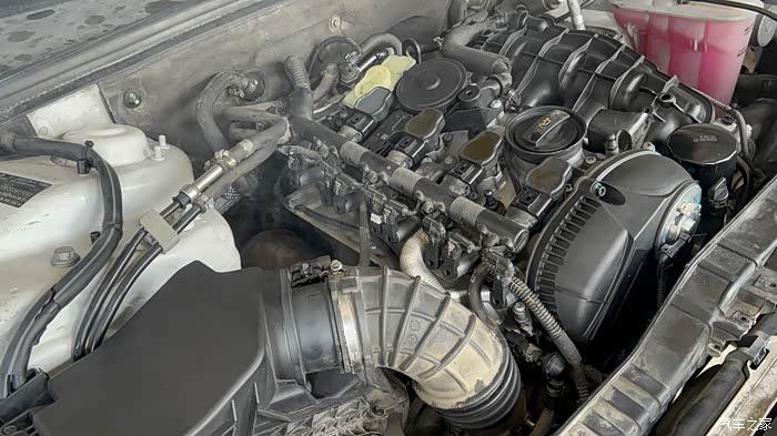

这个就是传说中的EA888发动机,而且还是纵置的二代EA888,这机器当年可是风光的很呐!动力猛油耗低,不过问题也一大堆,链条跳齿、各种故障灯……当然了,最头疼的还是烧机油!

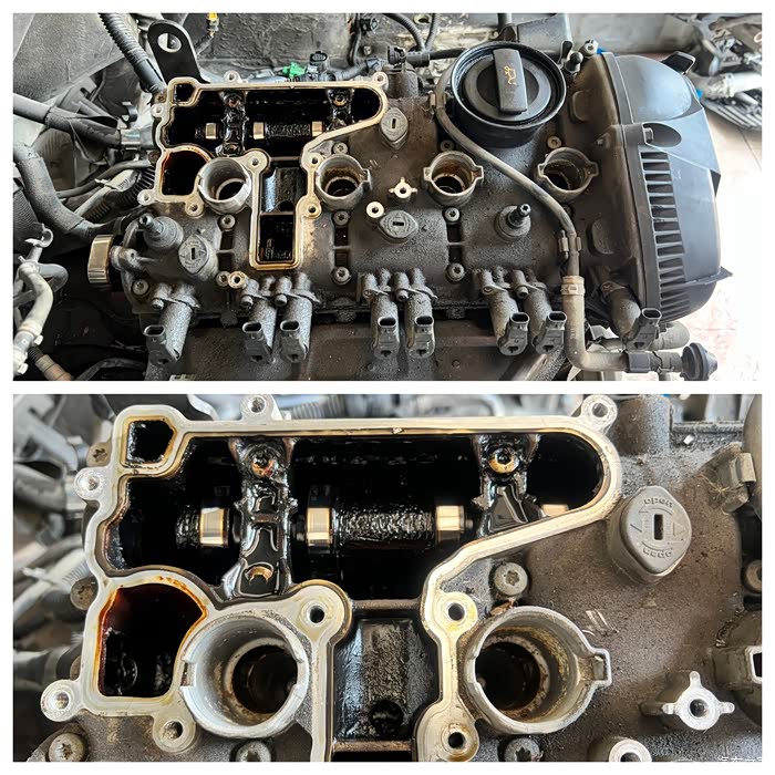

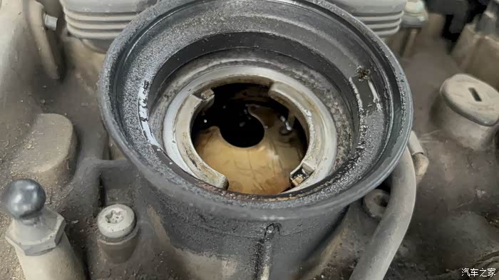

来的时候我就知道,这是一台不省心的车,拿到废气阀之后我心就凉了半截了,这里面跟“粪坑”一样,不知道喝了多少假机油。
人喝假酒会噶,机器喝假机油会报废。在现如今,88、99、168、198带引号的全合成机油大行其道的当下,倒霉的是车子,吃亏的是车主!
看看这机器,里面的油泥都可以拿去直接当沥青了!这样的发动机,有动力能省油才怪呢!既然来了,我给你一次性彻底搞定,希望你以后给车喝点好的机油。

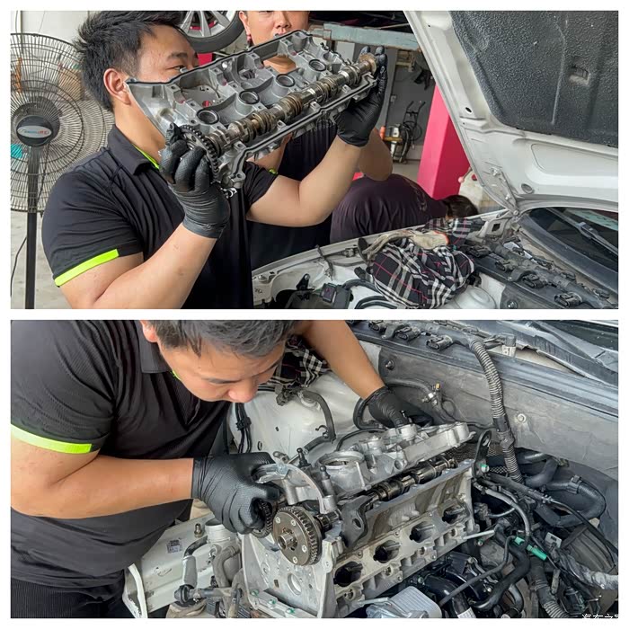

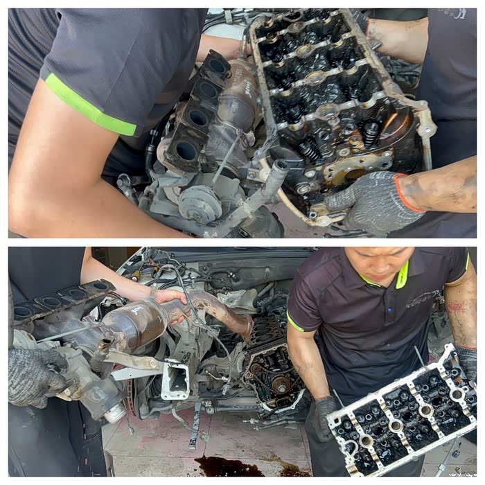

拆掉涡轮增压拿下气缸盖……车主就在边上,看着也是直摇头,没办法,这种情况,谁见了都头疼。
此时此刻我比较担心的倒不是发动机的问题,而是涡轮增压器。因为涡轮也是有油道和水道的,这么多油泥,涡轮估计也被糊死了,这车涡轮可不便宜呀。

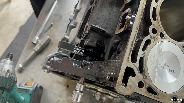

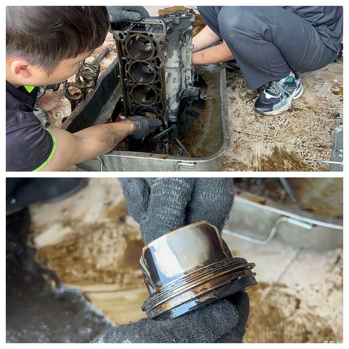

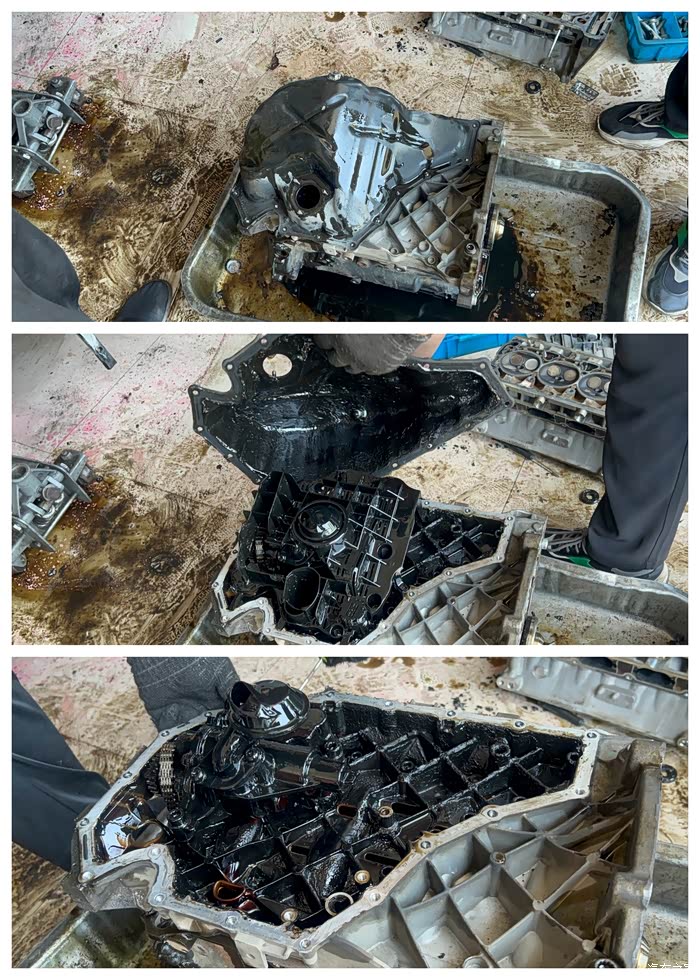

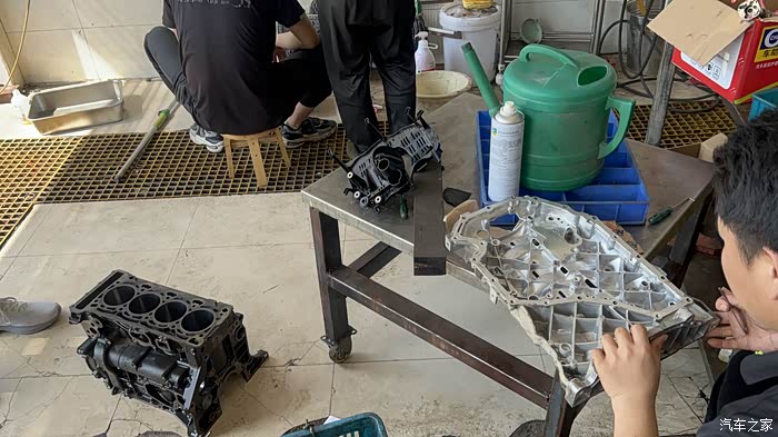

接着开始分解缸体,拆掉油底壳,尽管已经做足了心理准备,但亲眼看到的那一刻,还是有一种怀孕的感觉……想吐!

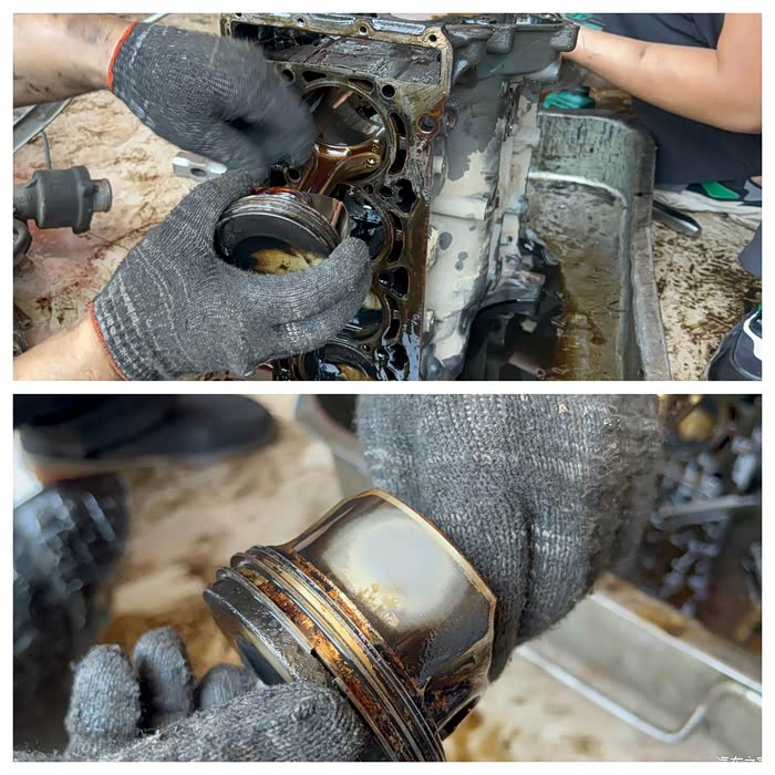

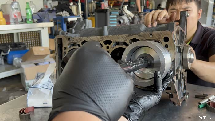

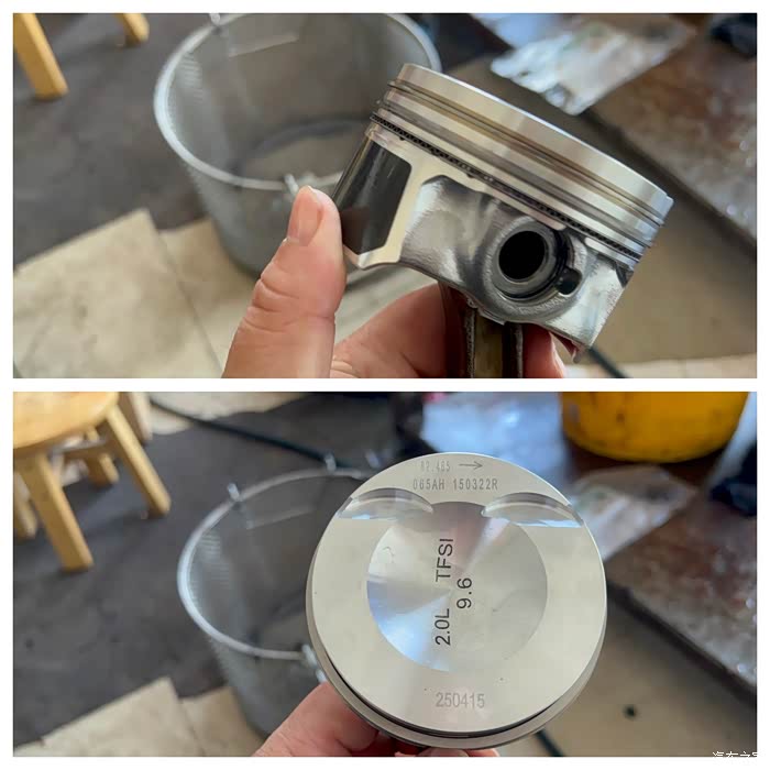

挨个捅出活塞,这活塞裙部已经磨损殆尽,没有了石墨层的活塞,极易拉伤气缸壁。
接着捅出另一个,情况也差不多,这种活塞是必须换掉的。我知道,有些地方修车,为了低价引流,只换活塞环不换活塞。表面上价格便宜了,车主占了便宜,实则品质下作,以后有你哭的。

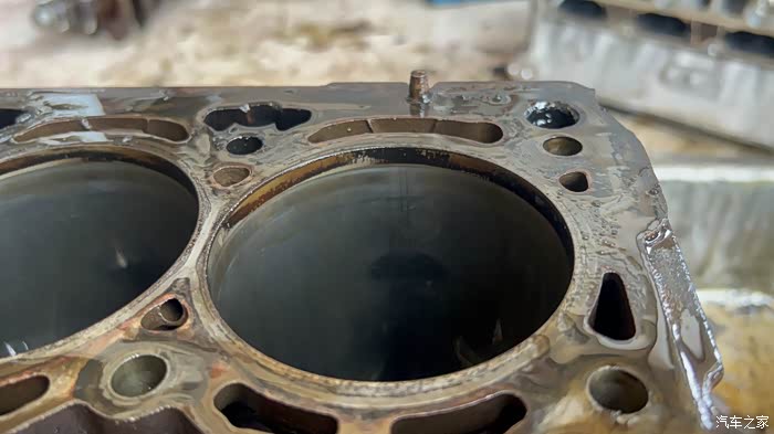

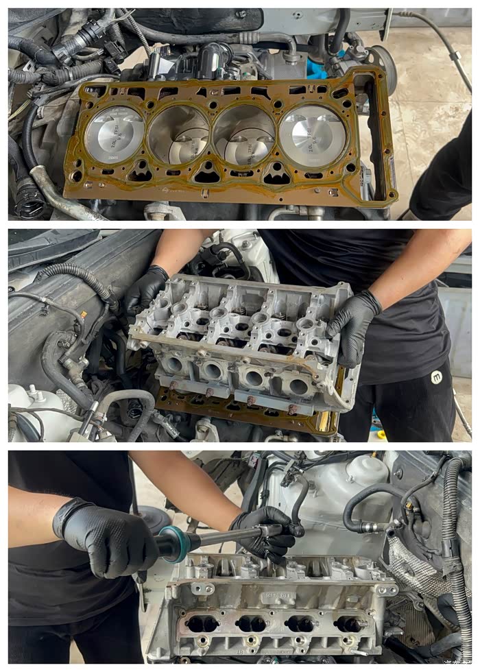

气缸壁上有点拉伤,如果支架扣不出来,那就抛光一下,如果严重,那就必须镗缸下套。

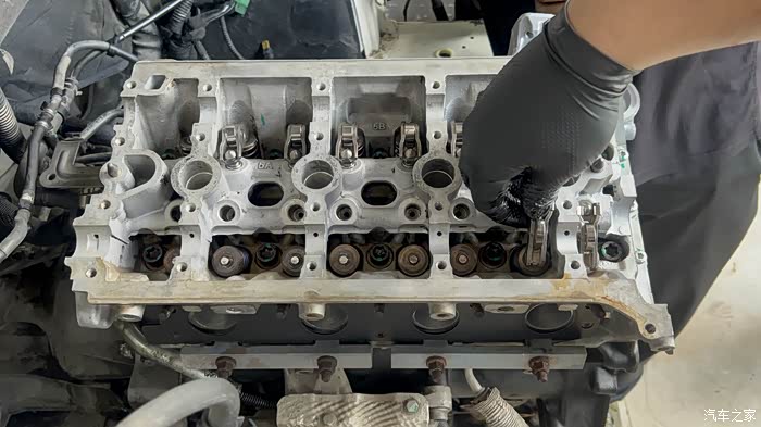

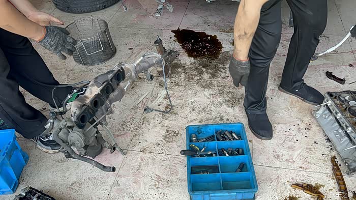

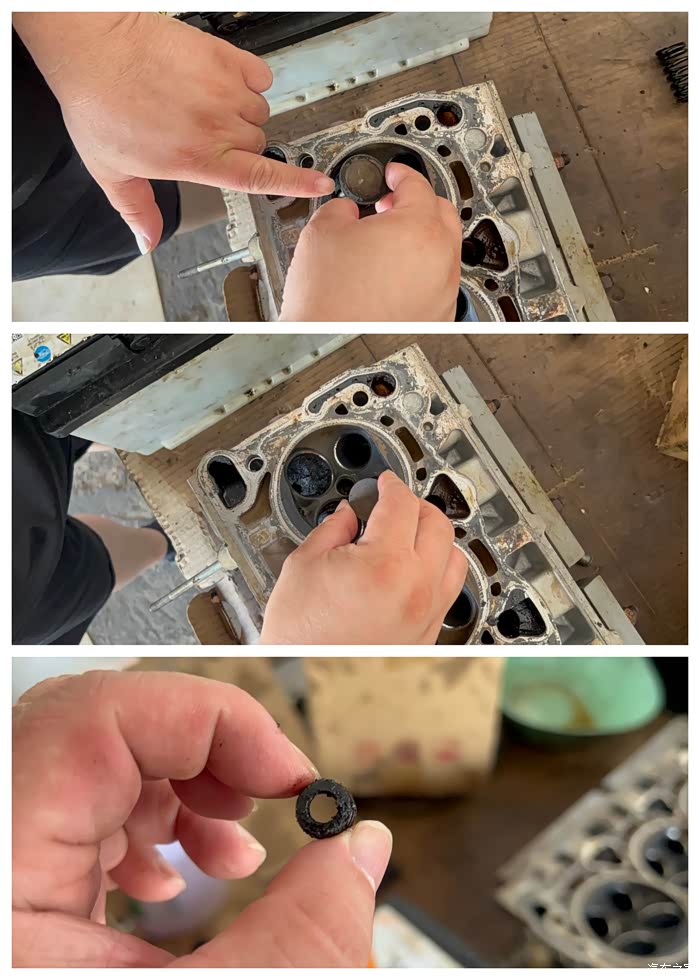

接下来由我本人来表演检查气门导管间隙!很多人认为,烧机油就是活塞和活塞环的事情,其实这是片面的。气门和气门导管配合间隙以及气门油封的老化,也会导致严重的烧机油。
经过检查,气门导管间隙非常松旷,气门油封就不必多说了,长期浸泡在假机油里,早就硬邦邦的跟塑料似的,彻底废了!

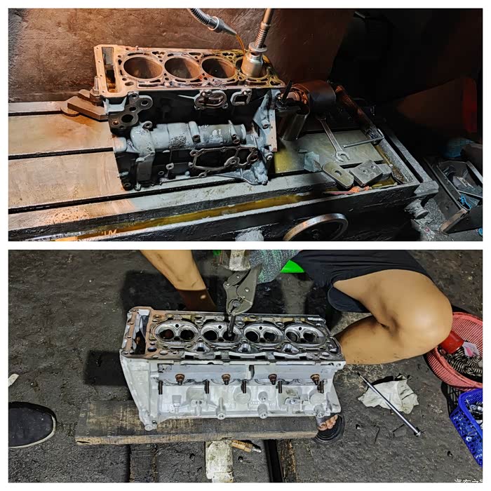

更换气门导管和研磨抛光气缸是阿波师傅的事情,幸运的是气缸没有拉伤很严重,抛光就可以解决问题,这让我不由得松了一口气。
洗干净的发动机零部件拿回来之后,我们自己还要做进一步的清理,各种残胶和角落里的污垢,必须彻底搞干净!

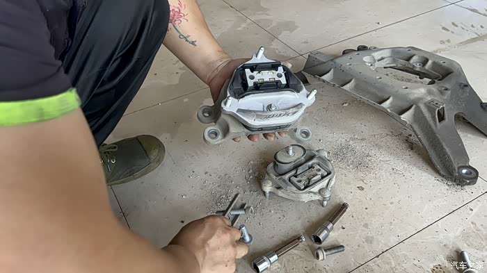

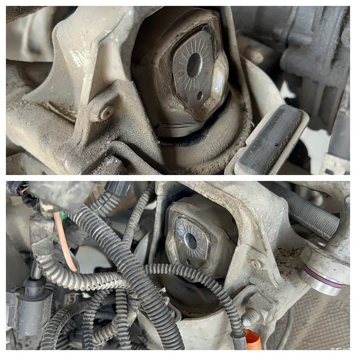

两个发动机支架垫已经被压扁、压塌甚至开裂,就问你要不要换?答案是显而易见的,必须换!
漏水的水管自然也不能放过,此时发动机不在机舱捏,换这些东西都很方便,此时不换,更待何时?

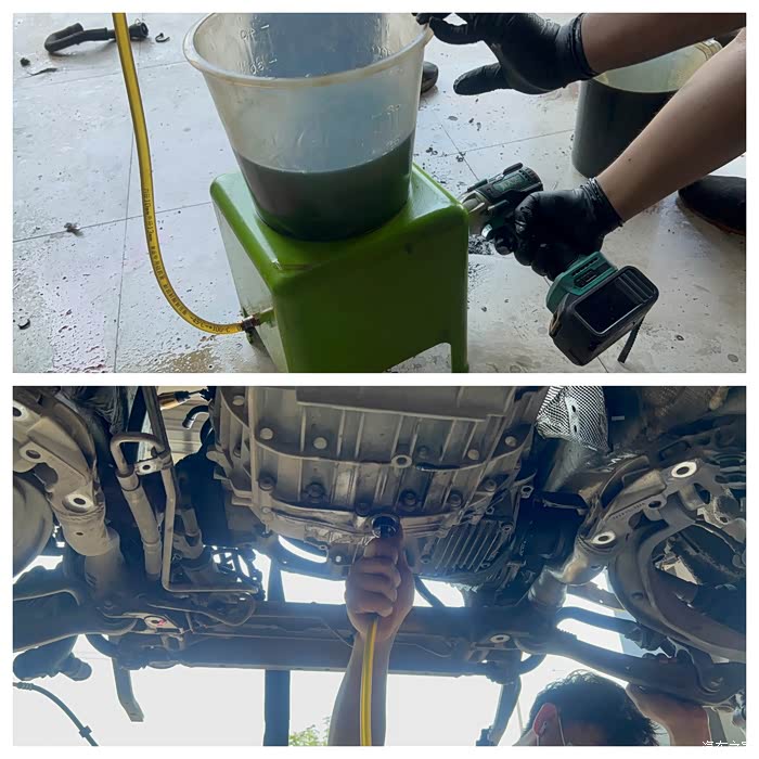

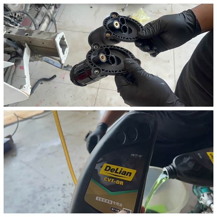

先前看到,变速箱油比机油都脏,好在车主说,眼下开着感觉变速箱没啥问题,那就直接换油换滤芯呗!这款变速箱的滤芯可以单独掏出来换,设计的还是比较人性化的。
加注6升变速箱油,用的是德联的变速箱油,主要还是预算问题,原厂的油死贵死贵的,平替版本用着绝对没毛病。

搞了发动机支架垫,变速箱支架垫也一起换掉,毕竟这玩意也是会压扁的,不换彻底,车子不稳呐!

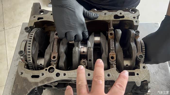

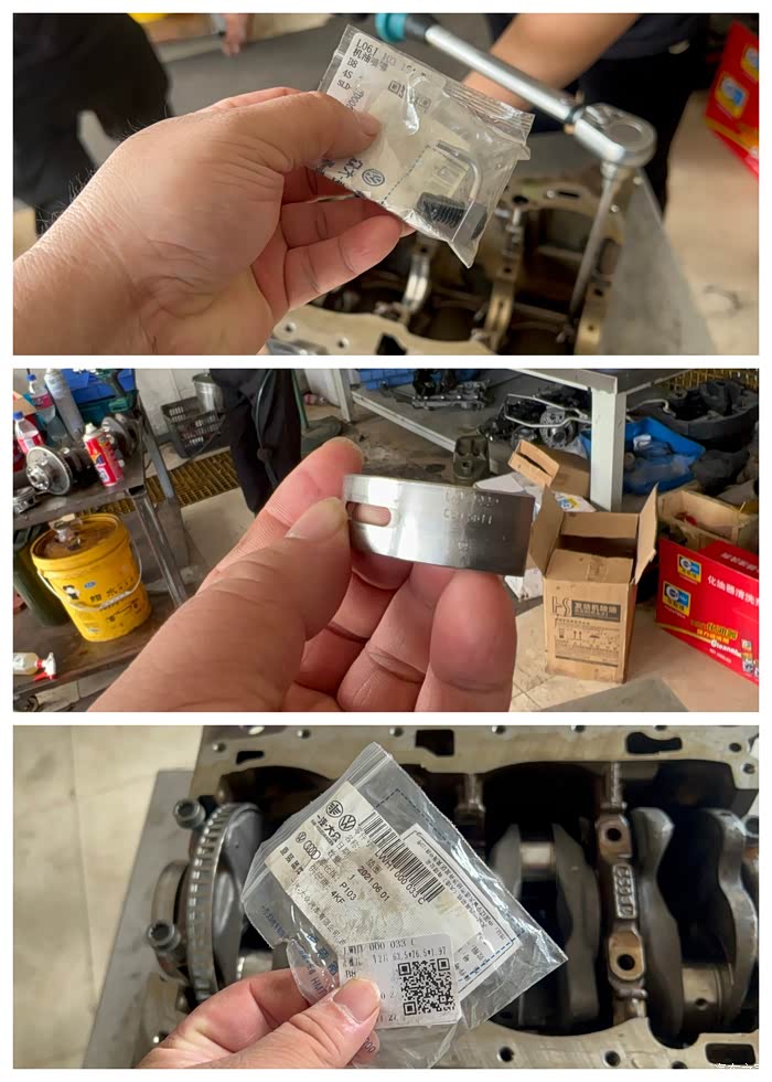

开始大修之前,先炫耀一下原厂装备,分别是机油喷嘴、大瓦、止推片!都是原厂件,我们修车不搞低价引流,切实把品质做好才是最重要的。

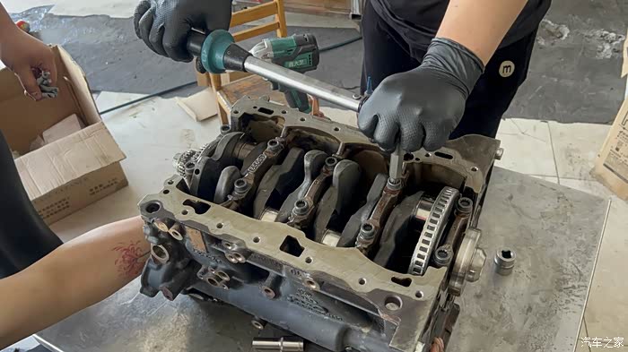

曲轴自然是不换了,但是大瓦螺丝,头尾两道要换新的,为什么?因为容易断,厂家设计问题,我一个修理工表示不背锅,我能做的,就是大修的时候给你换原厂全新的大瓦螺丝。
按照60牛米加90度的力矩和角度拧紧大瓦螺丝,严格按照维修手册来!
活塞我用的是小日子理研的活塞,原厂配套是KS科尔本的。理研和科尔本品质上其实差不多,但是我觉得理研的更加丝滑一些,纯属个人喜好。
挨个捅入活塞,有没有人注意到边上的小瓦片,带红色涂层的,这是三代EA888的瓦,属于强化件,不容易磨损和拉伤。

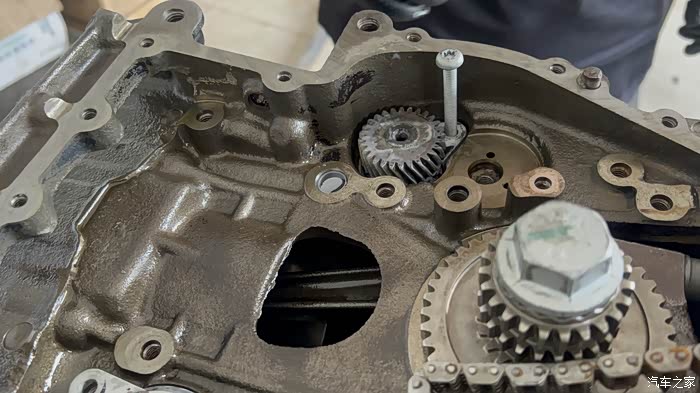

原本乌黑的中壳以及机油泵都是洗出来的,没办法,不能啥都给人家换掉,不然成本压不住呀。

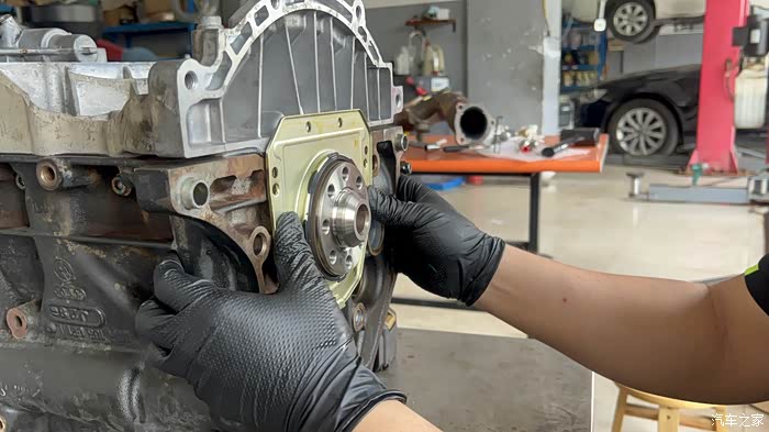

原厂曲轴后油封,不得不说,EA888的曲轴后油封造的是真结实,目前为止,我还没遇到过有漏油的。

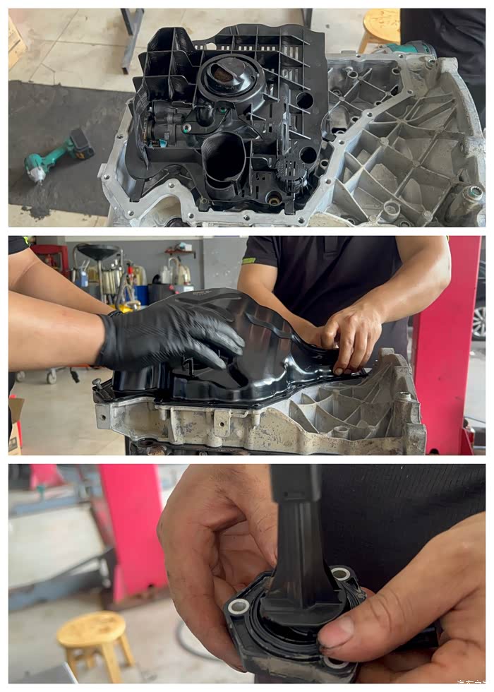

机油防溅板的密封垫和止回阀直接换新的了,旧的被油泥堵了,洗也洗不出来,直接换新的。
油底壳是品牌的不是原厂的,它就是一个容器,考虑到车主预算,果断用品牌件,当然了,车主本人是知道的。油位传感器上的油胶泥洗掉之后,换一个密封圈,旧的可以用回去。

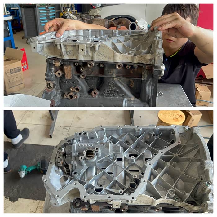

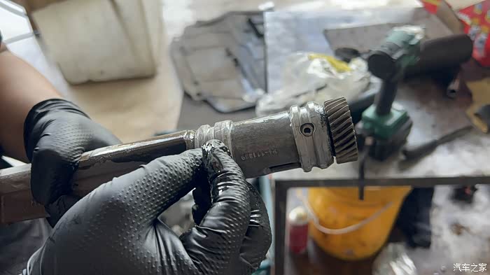

平衡轴洗得我们连眼泪都洗出来了,这玩意不敢拿去超声波里面震,这么厚的油泥自己一点一点刷,欲哭无泪啊。刷干净之后把滤网换掉,然后放冰箱里冻着。
冷冻之后,加上机油的润滑,就可以轻松插入。装平衡轴绝对不能硬砸进去,不然可能会破坏轴与孔的配合。

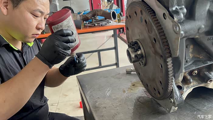

飞轮固定螺丝必须涂抹螺纹胶,一个是紧固,一个是密封,防止油气出来!

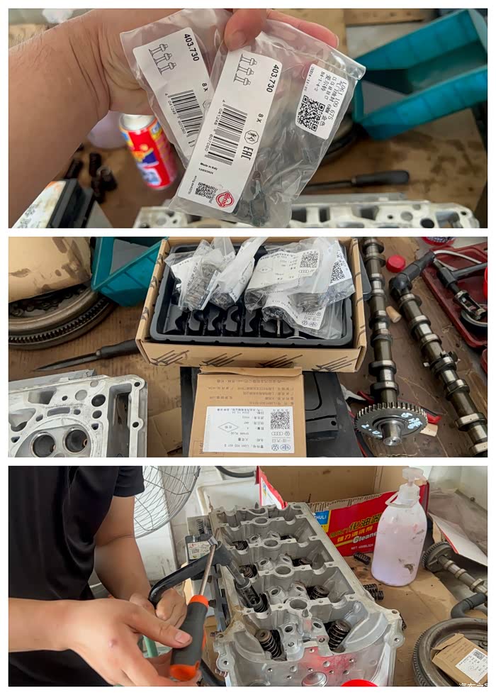

气门油封、气门都换新的,这车机油都成那样了,还有有啥好的留下来,不换新的我都不敢交车,怕晚上睡不着!

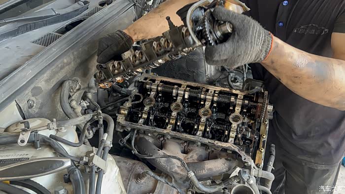

安装气缸盖和汽缸垫,汽缸垫抹了专用的鹰头胶,平时一般我们是不用抹胶的,但是这台车的平面腐蚀的比较厉害,所以必须抹胶!

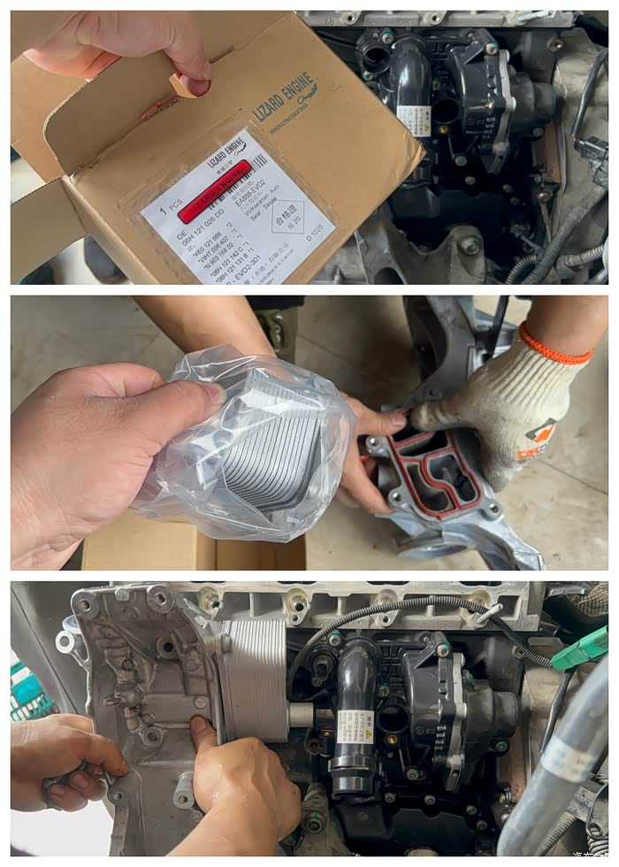

还是考虑到预算问题,机油散热器和水泵都没用奥迪原厂的,用的是国产品牌的,当然这也是和车主说明白的,我们修车,明明白白,不会糊弄你。
陆续安装缸盖上的附件,顶筒之类的,必须换新的,油泥都成那样了,原车顶筒你要是敢用回去,我敬你是条好汉!

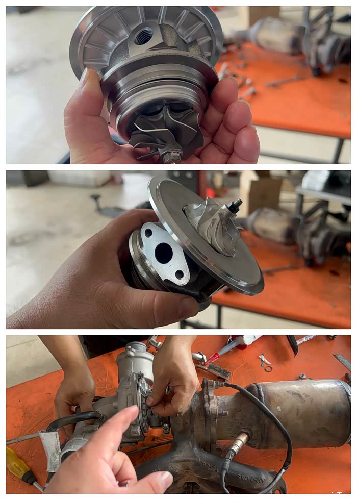

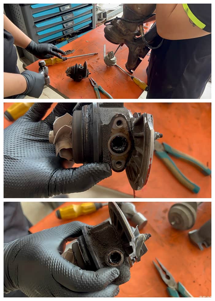

最烦人的就是这个涡轮增压器了,看看油孔里面,都是油泥,洗是洗不出来的。换总成,石川岛的涡轮进价差不多3000,车主能不能接受?
再三考虑权衡,换一个国产涡轮机芯是最划算的。当然了,原厂不单独提供机芯,我们用的是国产品牌机芯,但是要相信国货,即便比原厂的稍微那个一点,但是总体性能也是不错的。

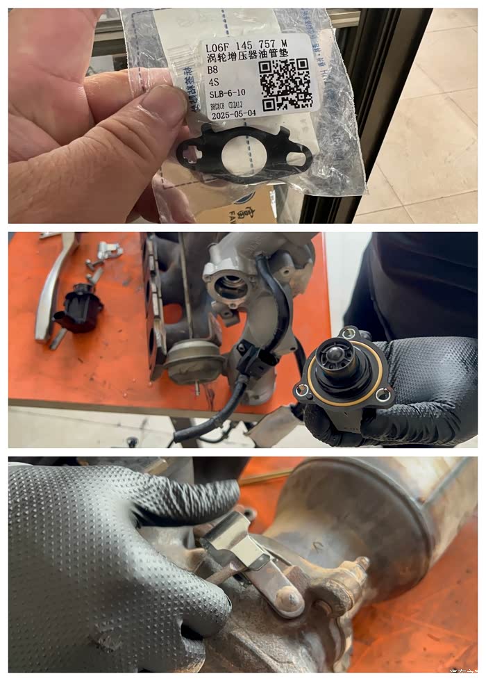

涡轮的各个附件一并换新的,漏油击穿的断路阀、以及油管的密封垫、外加一个涡轮增压卡子。

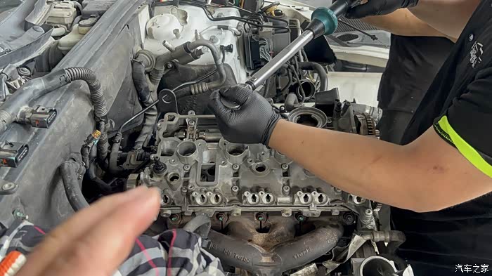

盖上气门室盖,胶水要按胶线打,这样装好之后,挤出来的胶线有原厂感!
气门室盖螺丝按15牛米的力矩挨个拧紧,别问我为什么知道是15牛米,几百台的试验,绝对没毛病。

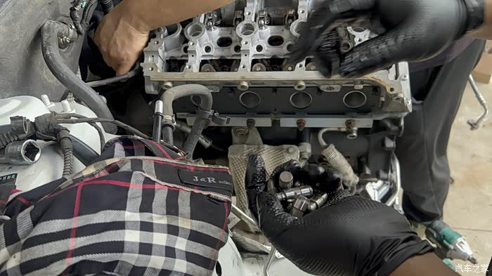

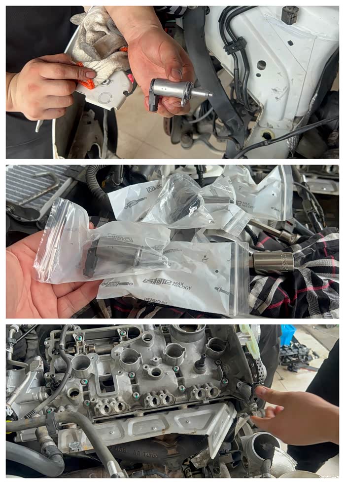

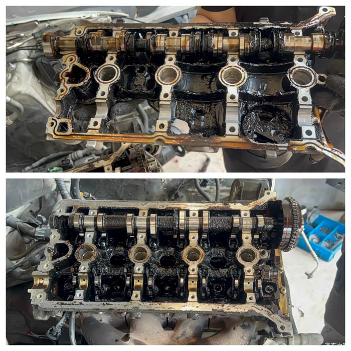

凸轮轴瓦架必须换新的,旧的已经拉伤了,这会导致发动机“喀拉喀拉”异响,刹车真空泵也换新的,旧的里面都是油泥,没得救了。
还有这个AVS电磁阀,旧的基本上都击穿漏油了,考虑到车主预算,换国产品牌的,质保两年。

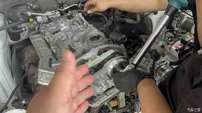

三位四通阀按27牛米拧紧,其实打个30牛米也没事,不必如此矫情。

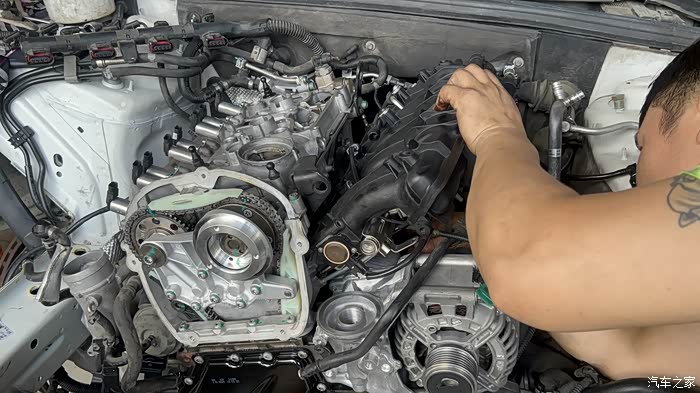

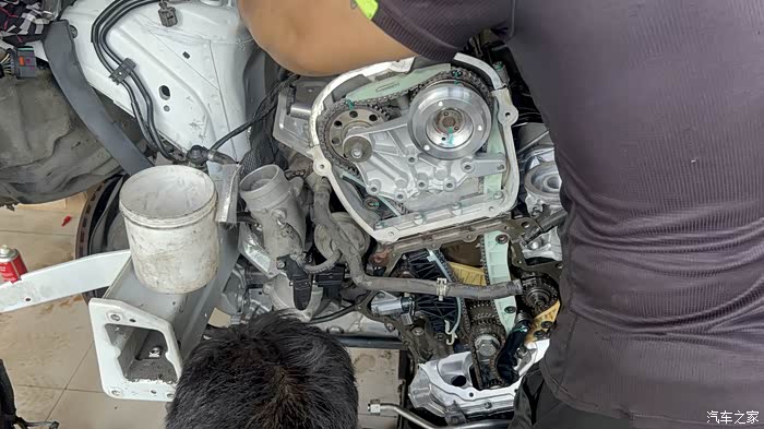

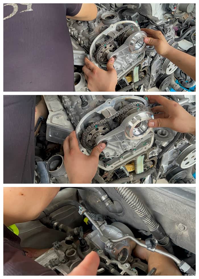

全套三代EA888的改进版链条系统到位。眼下最靠谱的链条就是三代的链条,新出来的五代888又把链条改薄了,估计是怕我们没饭吃,哈哈,你懂得!

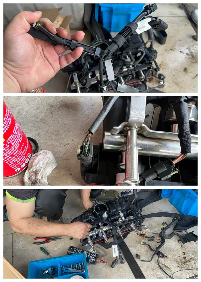

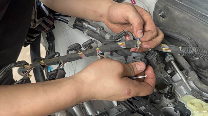

修车修的是细节,你看这个发动机线束,很多地方都破皮短路了,直接换一根新的,也不贵,没必要去接线了。

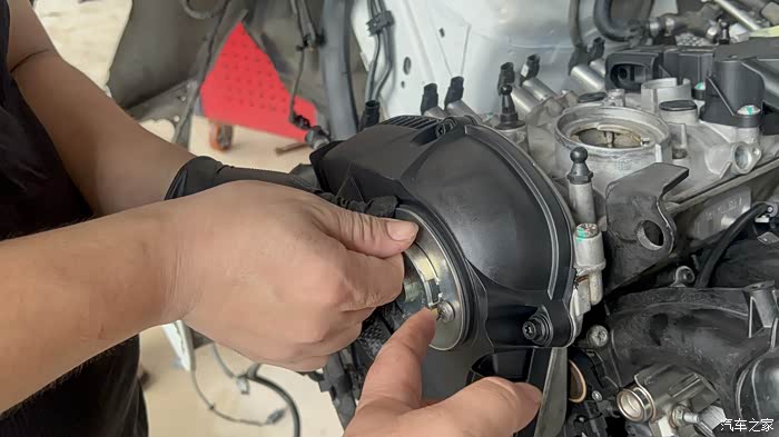

接下来就是换链条铁盖,其实这款车单独换油封也是可以的,但是考虑到日后的可靠性,还是换整个铁盖吧。
安装进气歧管,得亏这玩意没坏,坏了可要花老鼻子钱了!

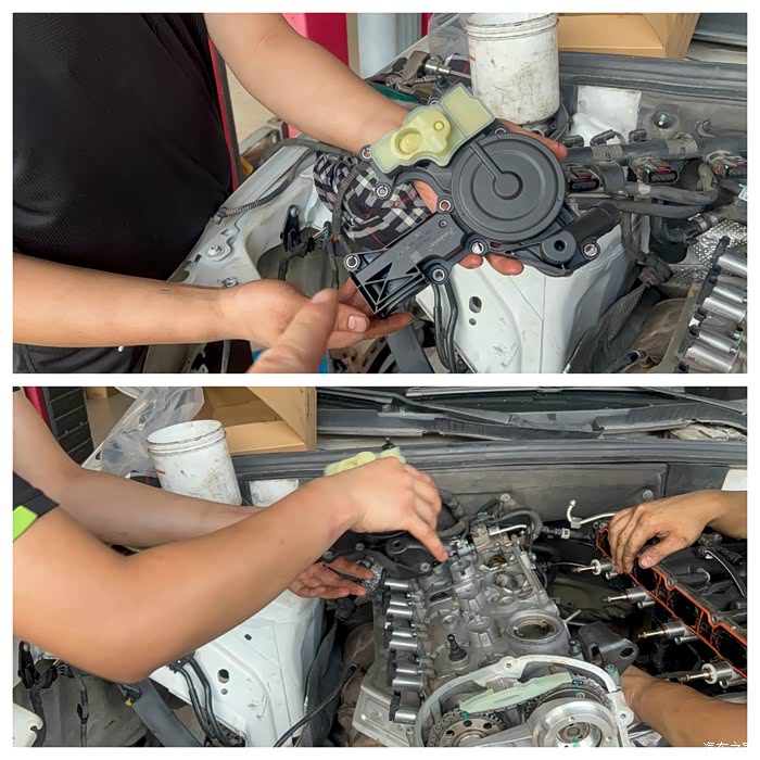

修到这份上,不得不请出我的得意之作,专利版的废气阀,内置撞凝机构,双重分离双重保障。当然了,这个只是辅助,关键是发动机本体和涡轮要没毛病。

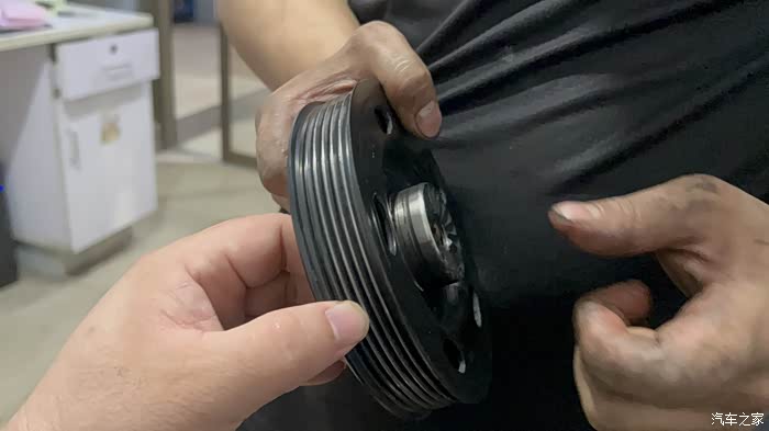

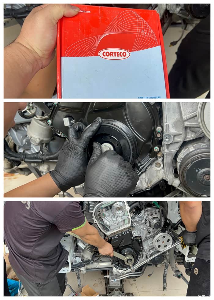

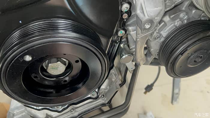

曲轴皮带盘内侧和油封配合的地方,抹了一道很深的沟槽,怕漏油怎么办,只能换皮带盘。
直接找了一个科帝克的皮带盘,这款车的皮带盘就是科帝克配套生产的,我这里修车,核心部件肯定给你用最靠谱的,这个钱不能省,省了就会有麻烦。

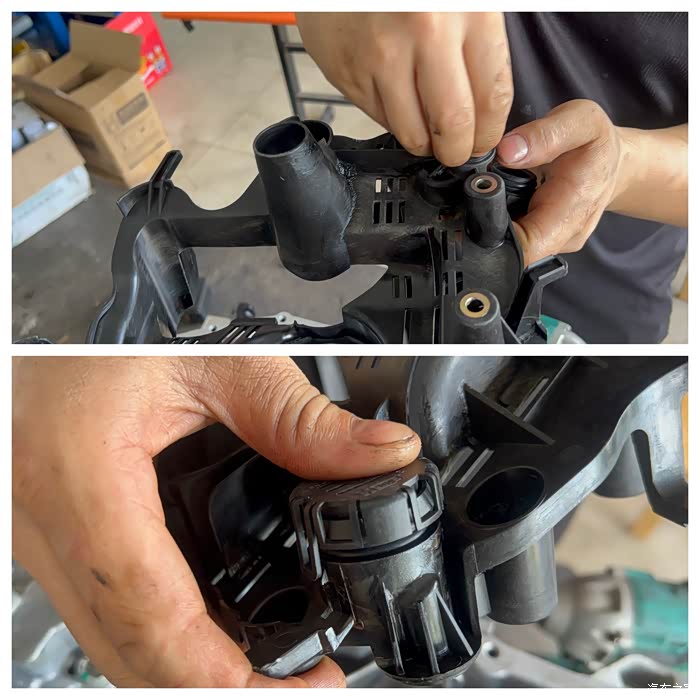

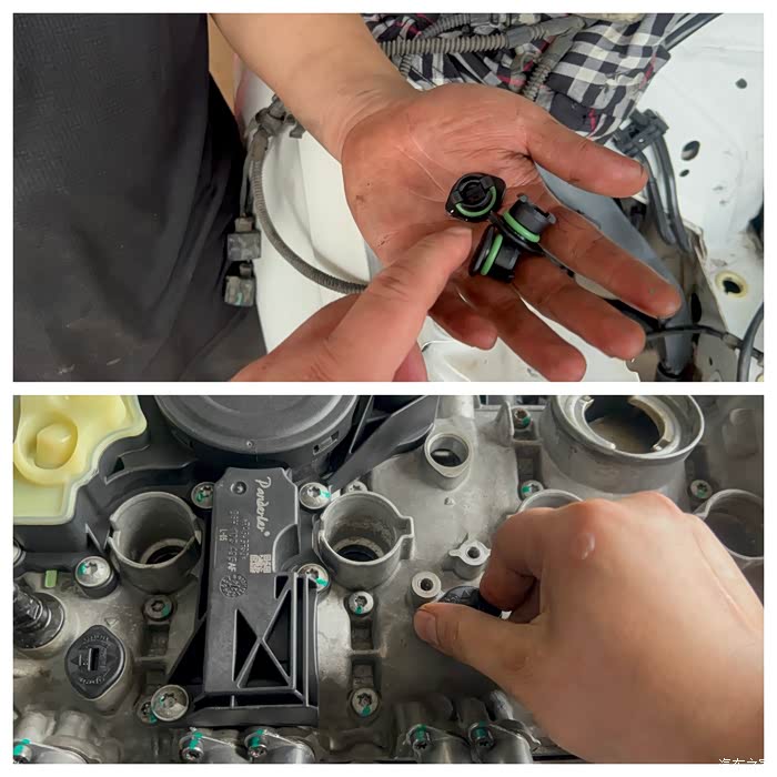

气门室盖上的堵盖一并换新的,这个是原装进口的,密封圈是浅绿色的这种是德国的期货,黑色密封圈的是国产原装。

连同上盖和吸盘一并换新的,旧的不是漏油就是被击穿,很多人说我们修车是换件工,没办法,很多东西厂家设计的就是让你换而不是修。
破损的点火线圈插头挨个更换,我们这里不会给你直接一剪刀把插头剪了,而是给你保留原来的针脚单独给你换插头,保证原汁原味。
漏液的冷凝器不得不更换,杂牌的怕用不住,原厂的又太贵,折中就买个富奥的,他是原厂配套的,但是比带奥迪大众标的又便宜不少。

接着把半轴的球笼防尘套也换掉,用的是纳铁福的,这个不能马虎,杂牌的不耐用,一个套嘛,不值钱,干嘛不用好的呢?

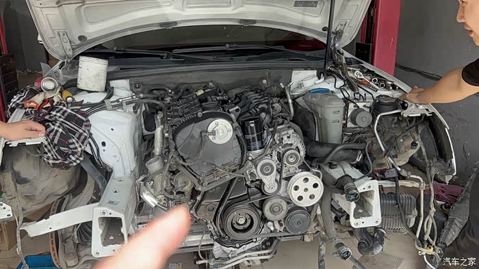

抬上前围框架和前保险杠,看起来终于像一台车了!

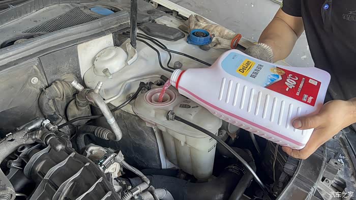

使用奥迪原厂初装的防冻液,德联是给奥迪供防冻液的配套商之一,眼下我大修用的都是这个防冻液。

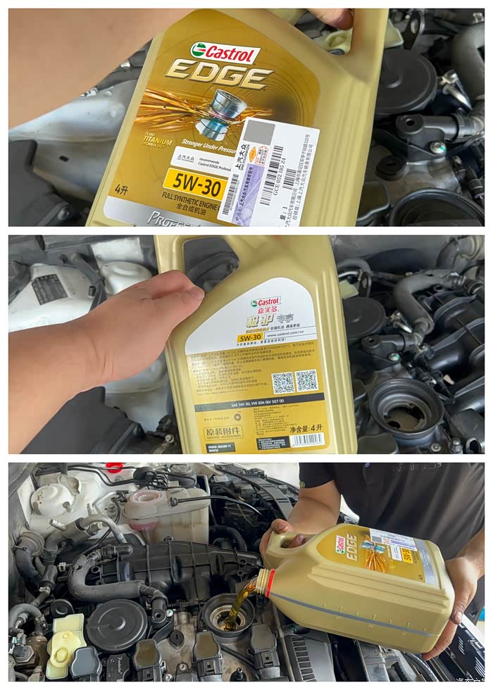

机油嘛,考虑到预算又考虑到品质,折中下来还是用嘉实多极护,当然了,这是大众专享的,不是最顶流的机油,但绝对是合格的机油,绝非那种88、99、168、198可比。

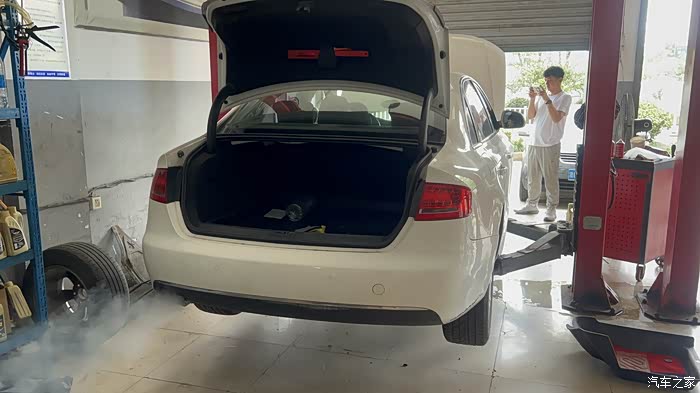

顺利启动车辆,排气管冒出一股蓝烟,爽!
发动机边上也开始冒烟,这是清洗剂残留在外面,等发动机温度升高之后蒸发上来的。

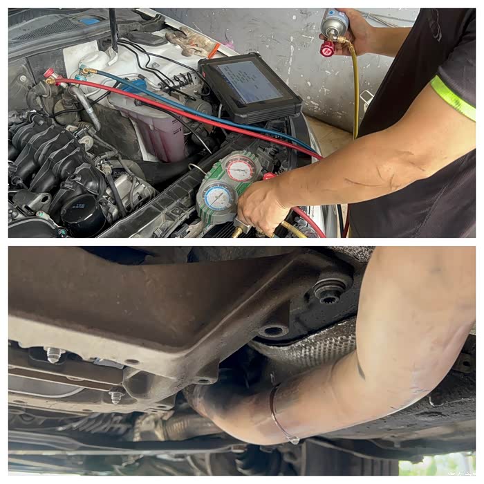

加注优质冷媒,你别说,这车空调制冷效果真的牛,冷凝水哗哗往下流,坐车里都觉得刺骨的冷。

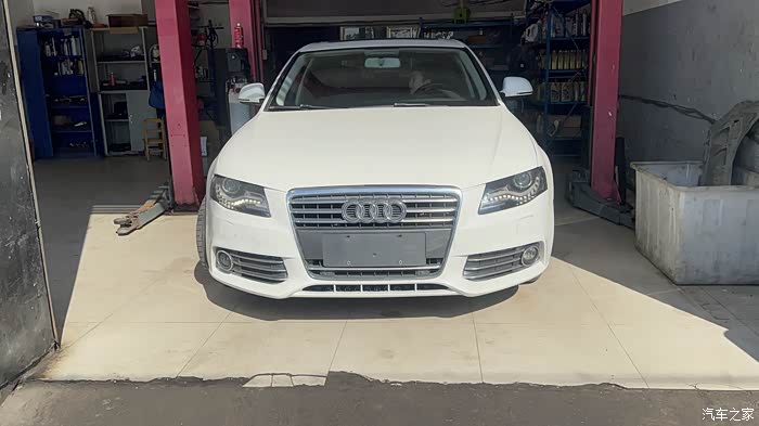

陪同车主试车,那叫一个满意,动力澎湃声浪迷人,车主一路的笑容就没停过,他说终于找到了初恋的感觉。
所有问题解决,完美交车!!
