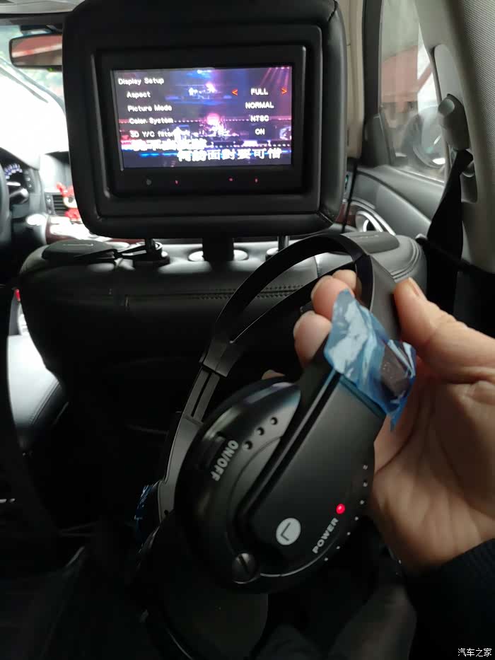

其实代工的BOSE耳机有几个款式,途乐的多几个设置功能,这个耳机功能很简单,但是可以选择分别连接左右的屏幕,单独播放互不干扰,耳机功能很少,效果凑合。

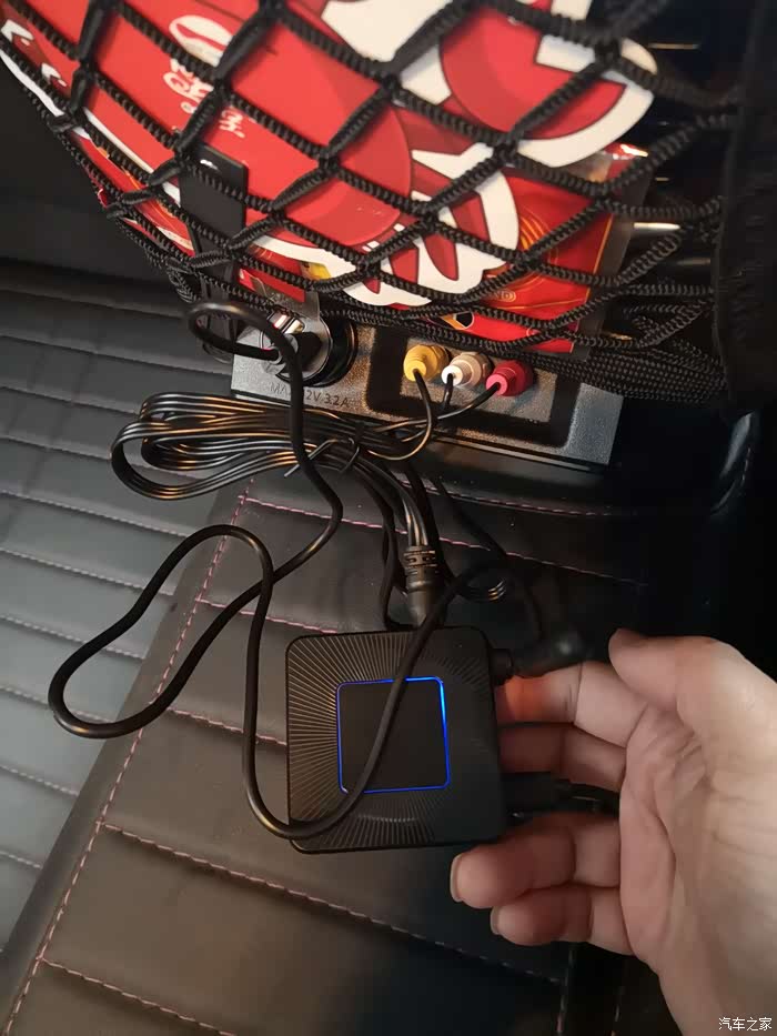

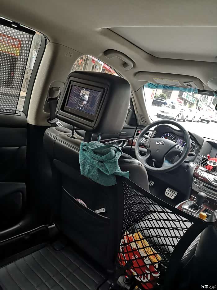

实在无聊,就把同屏器装上车试验一下!(AV输入是模拟信号,而且连接手机是无线传输,担心损耗,所以对显示效果没报多大希望)

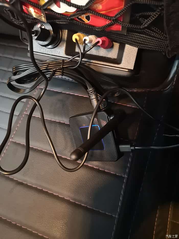

USB供电,3。5MM的三和一接口转换输入。

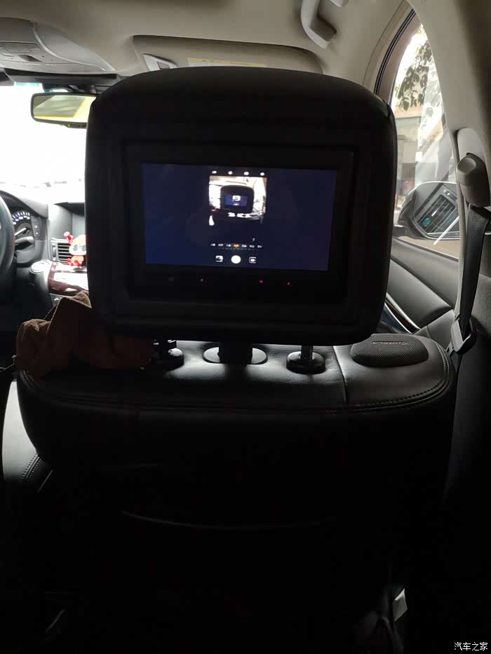

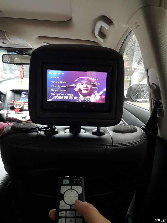

接好后,选择到安卓模式,遥控设置AUX输入,连接,屏幕就点亮了。(卖家送的3.5MM一转三的线非常垃圾,因此心里还是对预期不抱太大希望)
这车是我媳妇的,请理解一下杂乱的内饰。没办法,老车机没CARPLAY,不方便!
特别说明:这种同屏器一般是用HDMI和3。5MM1分三AV线作为输出的,因此只有后排AV可以使用,前排手套箱子的是AUX(音频总线接口),根本不支持HDMI这类高清音视频讯号的输入。

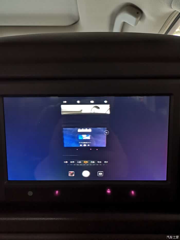

第一次显示出来的效果虚得要是!我赶紧检查了各接口~决定要换条好的线。但是AV线的接法一定好不到那里去,能凑合就行!忍受不了的自己下蓝光盘、DTS的~~才不会辜负这套车机的解码能力。
因为是同屏,要拍摄,所以只能看到照片的图像,调整一下以后清晰了一些!但是还是不满意,跟U盘和碟子播放差距明显。

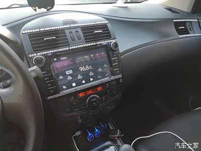

这是我的车(请无视车上帖的水钻,懒得清理,你们都懂的),12年的老车机,只有SD、AUX3。5MM,USB等老接口,没有HDMI ,所以也无法接这个同屏器。
