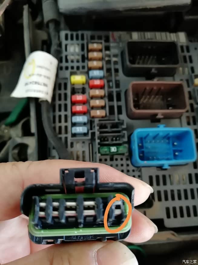

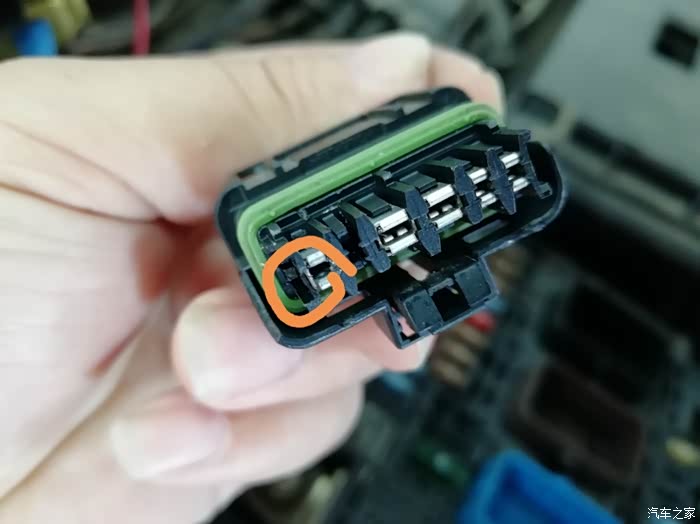

客户来店里检查空调,说空调有风,就是不凉,在重新启动空调时,空调又有了,咋回事,出去试会车吧,刚开出去没多远空调又不工作了,压缩机离合器线圈不工作,电脑检测BSM有个故障码,也删除不了,执行压缩机离合器也不吸合,检查电路图,线圈有个保险,检查保险有电,检查BSM上的插接器时,问题找到了,插头的1号端子烧蚀,造成给压缩机离合器线圈供电接触不良,时有时无,更换新的插接器,BSM针脚打磨先用着,问题排除
电脑检测的故障码
BSM上烧蚀的插头针脚
插头烧蚀的针脚
插头烧蚀的针脚

我的6年多车,最近也出现2次这个问题。平常开24度,出问题的时候必须开21度才感觉凉。停好车放一天,又正常了。
2018-10-21 16:38:39
电瓶需要断电吧? 普通钳子拧不开~~ 用啥打磨?我最近也是有时候有冷气 有时候没有
