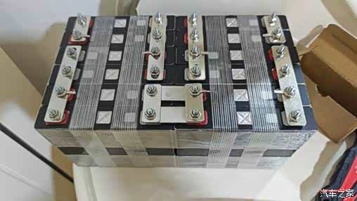

图7 二并六串组装图

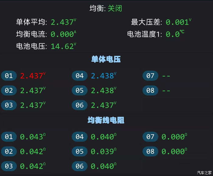

组装完成后,连接一段电炉丝10A左右进行放电到12V,放电过程中测量每个电芯电压,压差最大小于10mV左右;采用CCCA充电到16.2V,充电电流10A,充电过程中测量电压,压差小于10mV。以上测量过程说明这组电芯一致性是不错的。
3) 组装方法
网上大部分电芯之间是用环氧板进行隔离,考虑钛酸锂电芯有鼓涨的可能性,所有,我用的是1cm宽1mm厚的EVA泡沫棉胶带贴在电芯侧面沿外,即能缓冲减振,也能给鼓涨留出一定空间,用玻璃纤维胶带绕紧后,发现我选1mm厚的可能选薄了,应该选2mm厚的,因为EVA有弹性,压紧后,可能不到0.5mm厚了。
组装用的红铜片最好选镀镍的,否则和铝连接部分时间长了,可能会出现问题,自行镀锡也是可以的,但自己处理会很麻烦,外观上也不好看。外购的铜片为15mm*1.5mm的,截面积为22.5平方,感觉小一些,组装完成后,实测电阻为2.5mΩ,考虑启停系统提供大的充放电电流,所以,增加一组连接片,即截面积达到45平方。
再用1mm或者2mm环氧板,在组装电芯的底部四周进行防护。

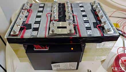

选用极空的8串2A主动均衡器,这款均衡器带蓝牙功能,可以实时监测电芯的工作情况,如果出现个别电芯的故障,可以及时发现。
图8 电芯组装完成

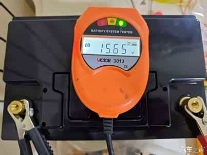

图10 电瓶电压
图11 电瓶内阻

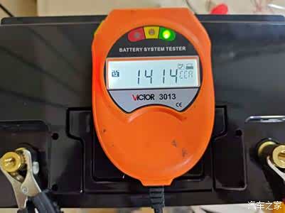

图12 电瓶放电电流
图13 电瓶装车(超级电容未拆在师傅手按的位置)
图14 电瓶装车后的电压信息
