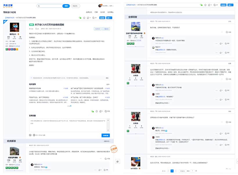

在汽车之家车型论坛发帖咨询和请教过同系车友,请处理过类似问题的车友给些建议;也在一些网络平台了解过组合开关原厂件、拆车件的价格,发现型号匹配不太明确,价格差异也很大,迟疑了几天一直没有下单。
在汽车之家同系车型论坛发帖咨询和请教同系车友,不少车友热心解惑,在此再次深表谢意!

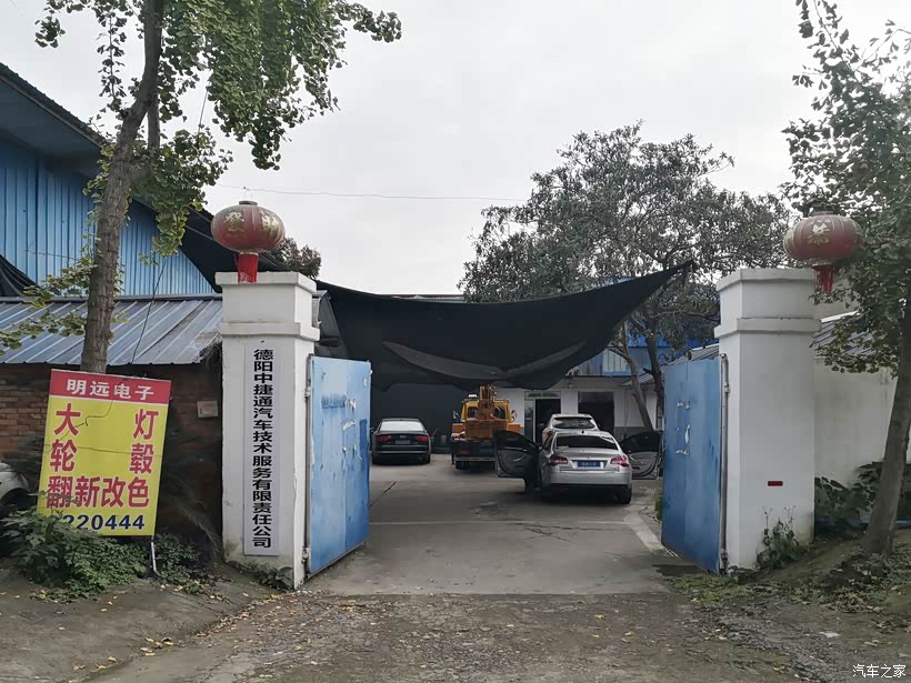

在4S店检查时,客服友情提示了一个另外的思路,就是找一家有汽车电子检修能力的修理店尝试一下维修,而且提供了他们了解的一家本地资源,这家店俺并不陌生,以前曾在那里修复过汽车的遥控钥匙,比在4S更换钥匙芯片的价差可是云壤之别!这次大灯开关故障大概率属于电子电路方面的问题,找他们看一下应该不错。

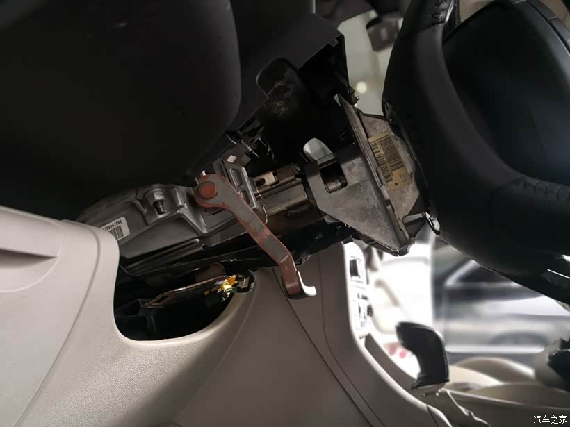

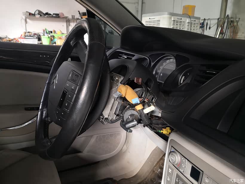

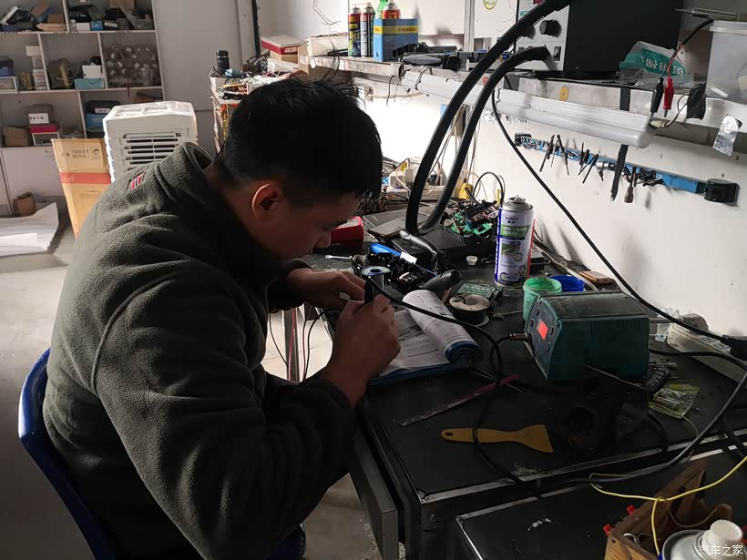

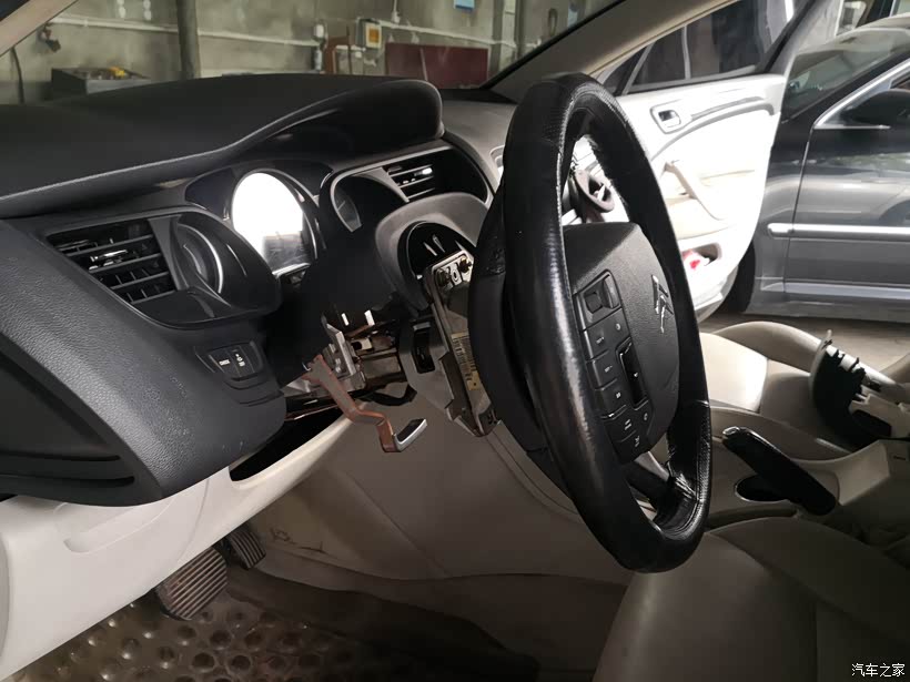

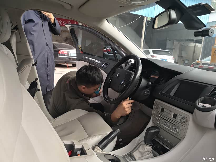

驱车去了这家修理厂,师傅听了俺关于故障现象的描述后开始拆卸组合开关进行检查,不得不说C5方向盘下方这个部位还真不太好拆,而且大灯和雨刮的控制全部集成于一块控制板,线束插口也比较多,如果是自己动手拆装,估计没有把握搞定。

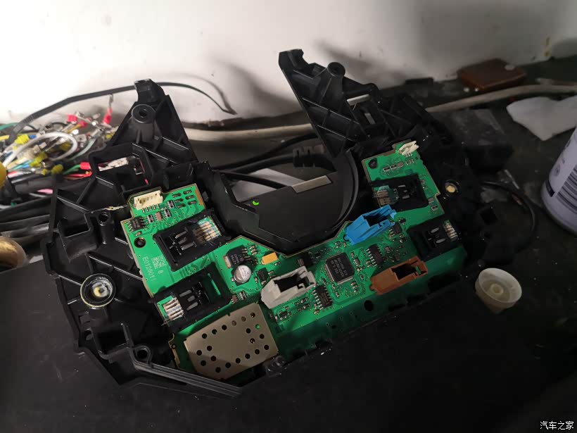

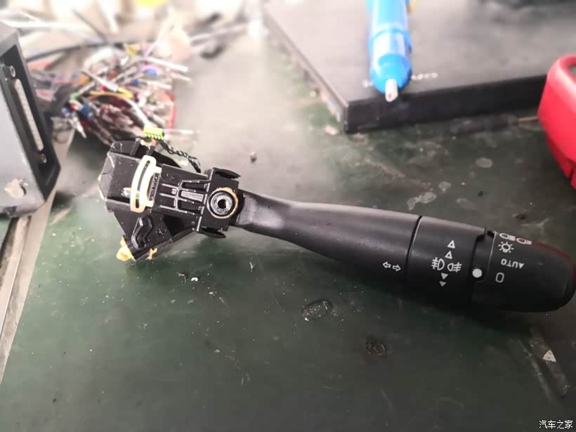

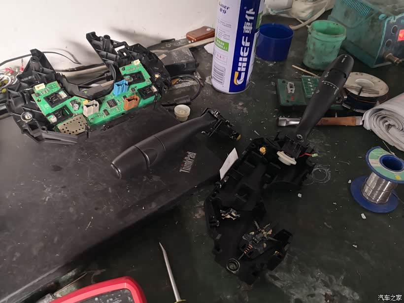

师傅很快把组合开关“大卸八块”,并对线路进行检测,很快发现了问题,既不是板子坏了,也不是触点脏了,而是一根细如纤毫的信号线断开了,焊好后复装试车,组合开关故障消除,所有功能恢复如初,整个拆卸、检查、处置、复装前后也就一个多点小时。老板挺厚道,只收取了少许工时费用,修复过程虽然耗时不多,但其中的专业附加值是非常高的。
这家店俺并不陌生,以前曾在那里修复过汽车的遥控钥匙,后来扩建迁移了地址,以致没有想起来。
师傅做初步检查

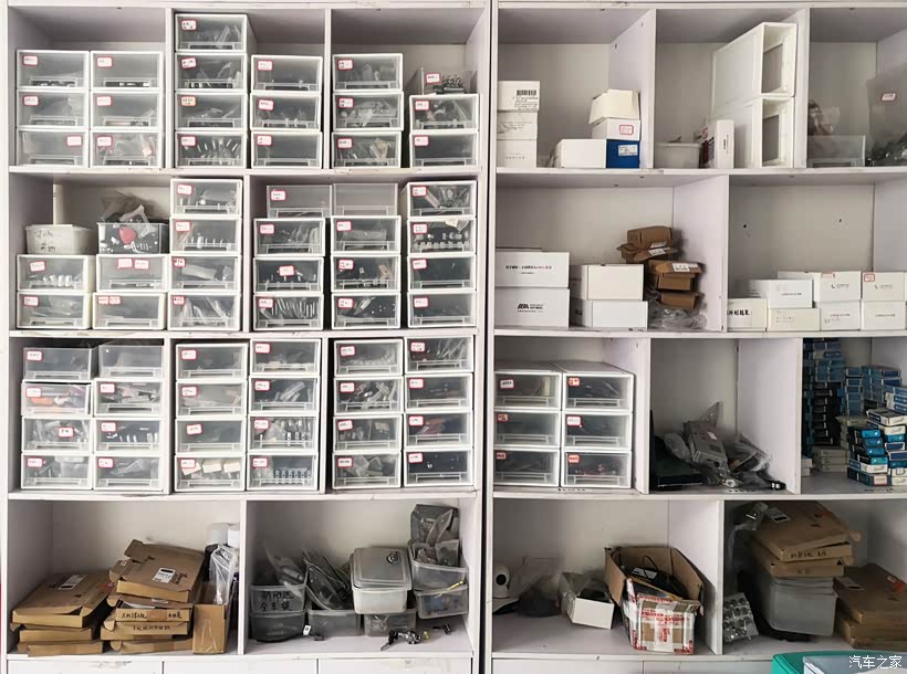

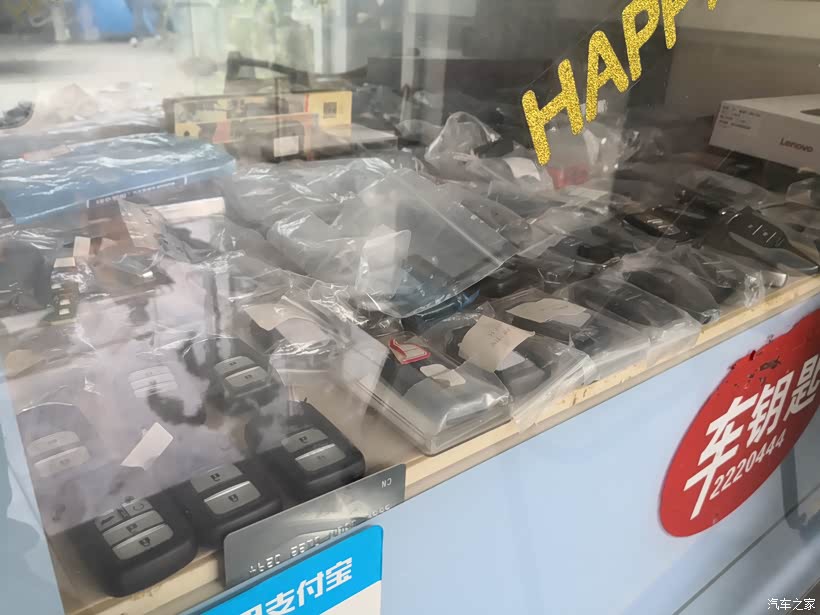

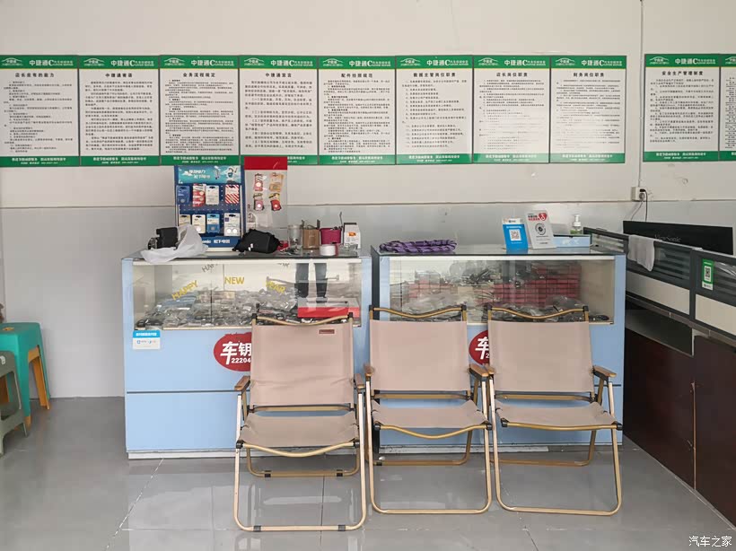

柜台里有很多型号的遥控钥匙

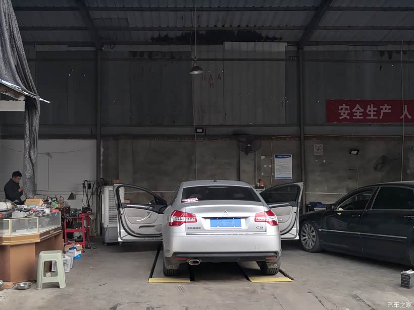

维修车间一角,排满了维修设备和电子元件,与普通以机械和结构维修为主的车间有很大区别。
柜子里的汽车电子元件
维修车间一角
拆下组合开关的部位(左侧)
拆下组合开关的部位(右侧)
十五年的车了,镀锌五金件也有了锈迹。
专业的师傅在检修
“大卸八块”的组合开关
集成了全部灯光控制功能的电路板
