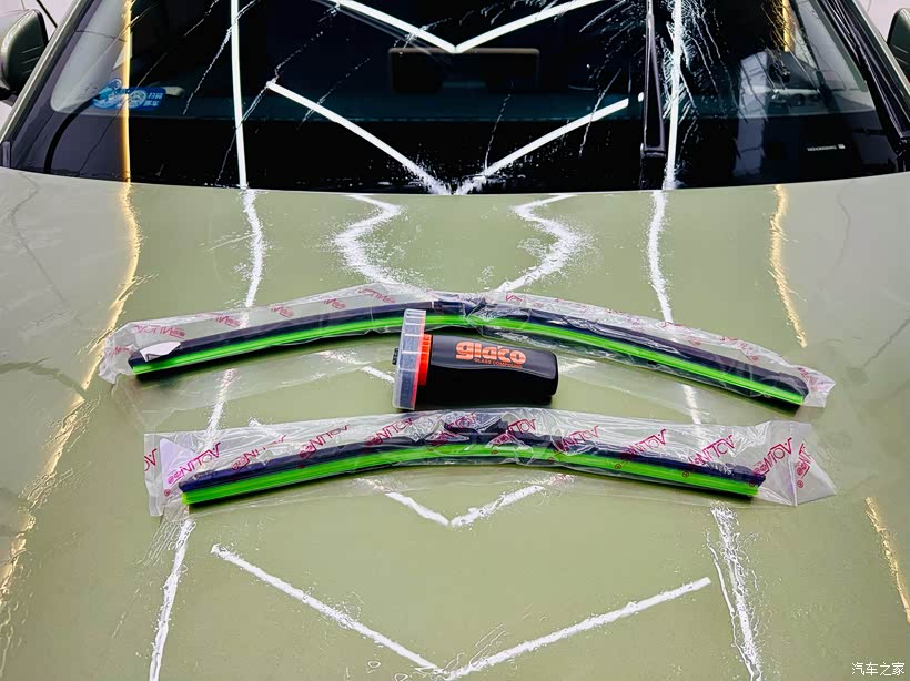

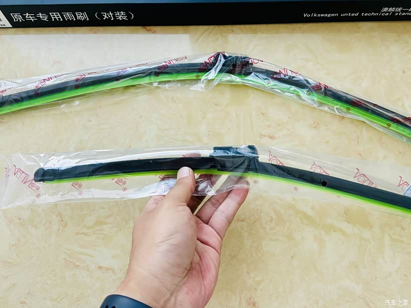

1、适配雨刮
一开始其实我是想在官方商城买原厂雨刮的。可惜商城里的无骨雨刮没有元plus车型的。所以只能退而求其次在网上购买了其他品牌的雨刮。要注意元plus的雨刮尺寸是主驾24寸副驾17寸,千万别买错了。
第三方雨刮:24寸+17寸

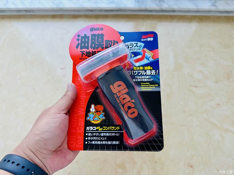

2、去油膜剂
网上有很多去油膜的产品,效果也良莠不齐。我也是看了其他车友和博主的推荐选购了这款去油膜剂。为避免广告嫌疑这里就不推荐具体品牌了,总之选择销量好评价高的去油膜剂准没错。
带研磨效果的去油膜剂

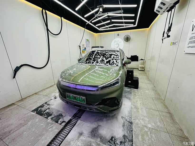

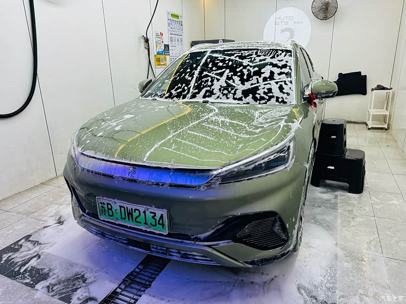

3、操作场地
优先选择太阳直射不到的阴凉处,洗车店就是个不错选择。可以趁着去洗车的时候顺便完成换雨刮和去油膜,也能第一时间查看保养效果。
趁着洗车顺手

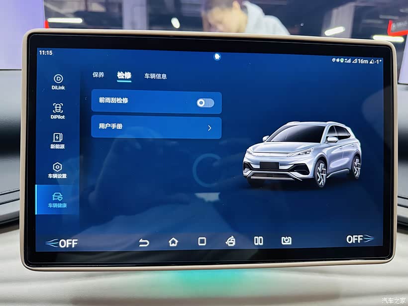

首先可以在【车辆设置】-【车辆健康】-【检修】中打开【前雨刮检修】模式。这样前雨刮就能从横置收纳位移动到垂直纵置位,方便我们进行更换雨刮的操作。
前雨刮检修模式
雨刮竖起来了

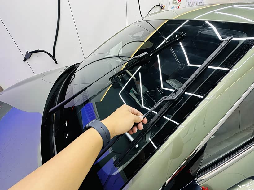

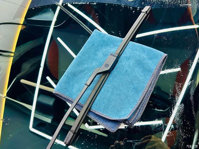

2、拆除旧雨刮

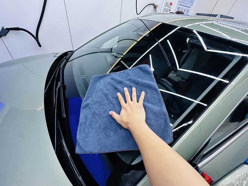

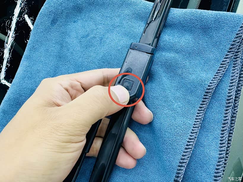

把雨刮臂轻轻抬起来,这里一定要在雨刮臂下方的玻璃上垫一块厚毛巾。很多人手滑不小心,雨刮臂回弹回去砸裂前挡玻璃,这就得不偿失了。然后用力按住雨刮接口处的方形按扣,同时向上拔出旧雨刮就能拆下来。
垫好毛巾
按住卡扣
拔出就雨刮

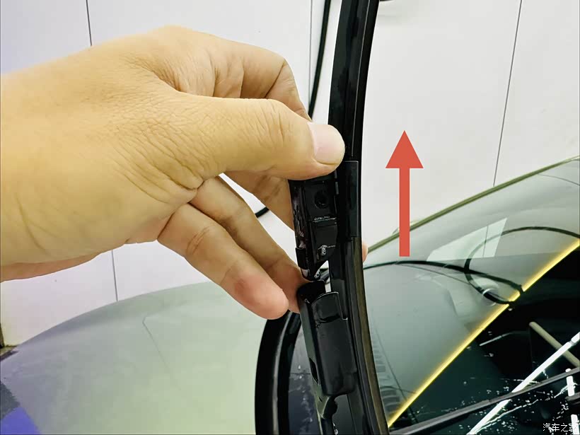

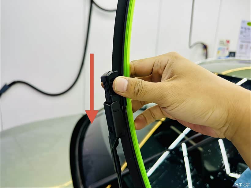

3、安装新雨刮

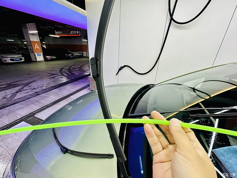

与拆除旧雨刮相反的顺序,把新雨刮的接头插入雨刮臂,然后向下用力推到底,直到按扣弹出安装完成。最后别忘了把新雨刮胶条上的保护套拆掉。真的有很多人不知道胶条外还有一层保护套,带着保护套用了好久的情况。
插入新雨刮
拆掉保护套
依次拆除更换完两个新雨刮后,把雨刮臂轻轻放回前挡玻璃上,关闭前雨刮检修模式就完成了。但别急,如果油膜不除,新雨刮还是会出现刮不干净视线模糊的问题。趁着新雨刮胶条还没被油膜“污染”,咱们接着来去油膜,步骤同样简单。

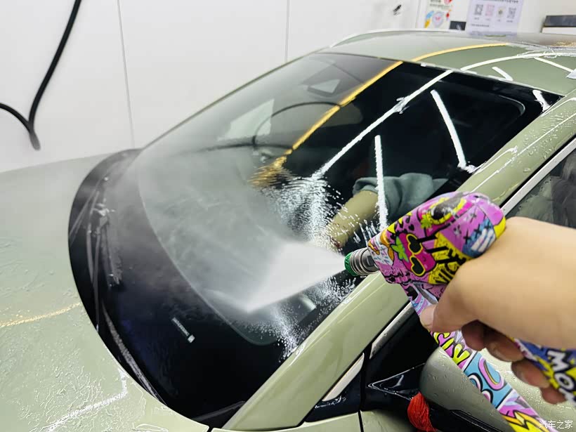

1、清水冲洗
第一步先用清水把前挡玻璃从头到尾冲一遍,把表面的灰尘泥沙全部冲干净。不然擦油膜的时候,玻璃上的颗粒会跟着海绵一起摩擦把玻璃刮花。不去洗车店没有洗车水枪的话,用水桶泼水反复冲也可以。重点是冲掉玻璃上的颗粒物。
冲洗干净前挡

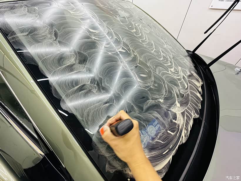

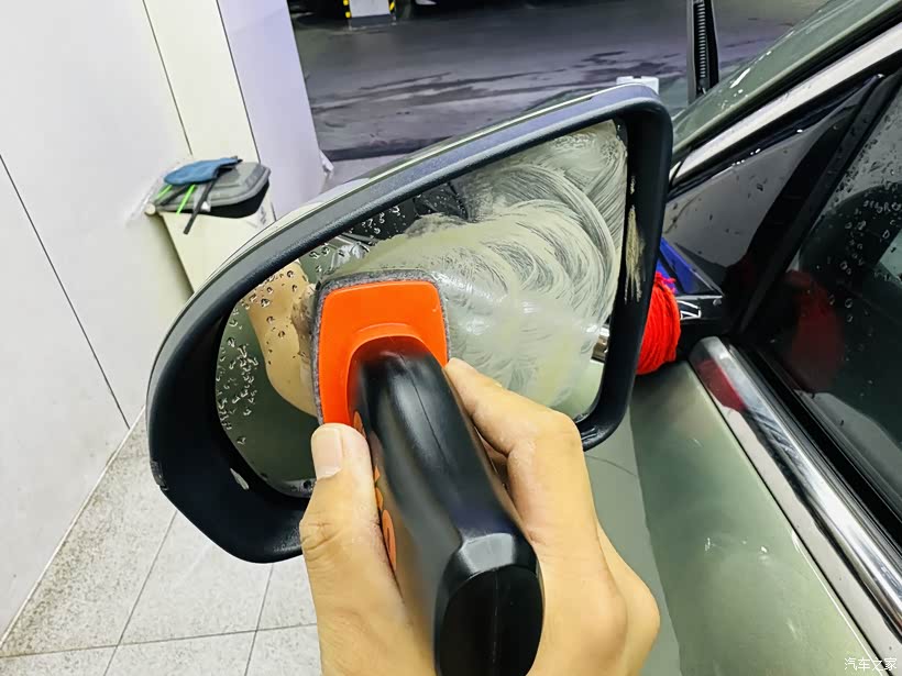

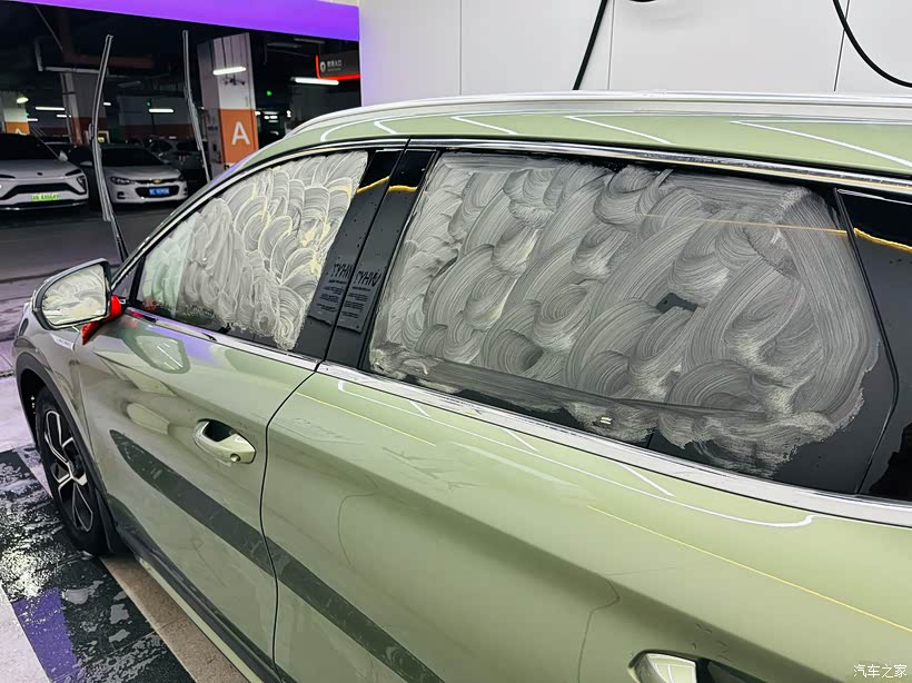

在玻璃湿润的状态下开始涂抹去油膜剂。我这款去油膜剂是自带海绵头的,挤出清洁液用画圈的方式将整块玻璃涂抹均匀。遇到不沾水的地方就是油膜,可以反复擦拭直至油膜清除干净。同样的方法也可以给四门车窗、反光镜、后挡玻璃都涂抹擦拭一遍
前挡玻璃花圈涂抹
反光镜也涂抹一篇
3、二次清洗

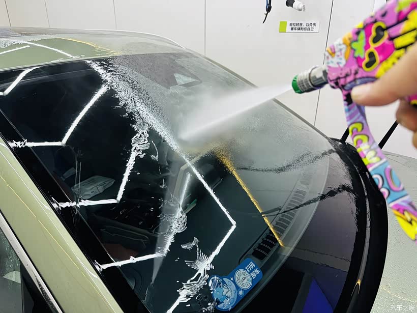

全部擦拭完成后就可以二次清洗了。可以用水枪多冲一会,一定要把残留的清洁液全部冲掉。不然干了后不仅会留下白印,油膜也没洗掉依然会留在玻璃上。最后收水擦干,尤其是雨刮刮不到的地方也要擦干,去油膜就完成了。
二次清洗干净去油膜剂

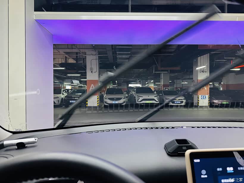

然后就可以用清洗水枪或者玻璃水喷几下,试试新雨刮和去油膜的效果了。不得不说效果还是挺不错的。新雨刮开起来全程静音,没有一点抖动和异响。刮过去之后玻璃上也是干干净净,一点水痕和油膜都没有了。回家路上仔细看了下前挡,一点水痕都没有了,还是挺有成就感的。
雨刮不异响了
视线也清晰了
