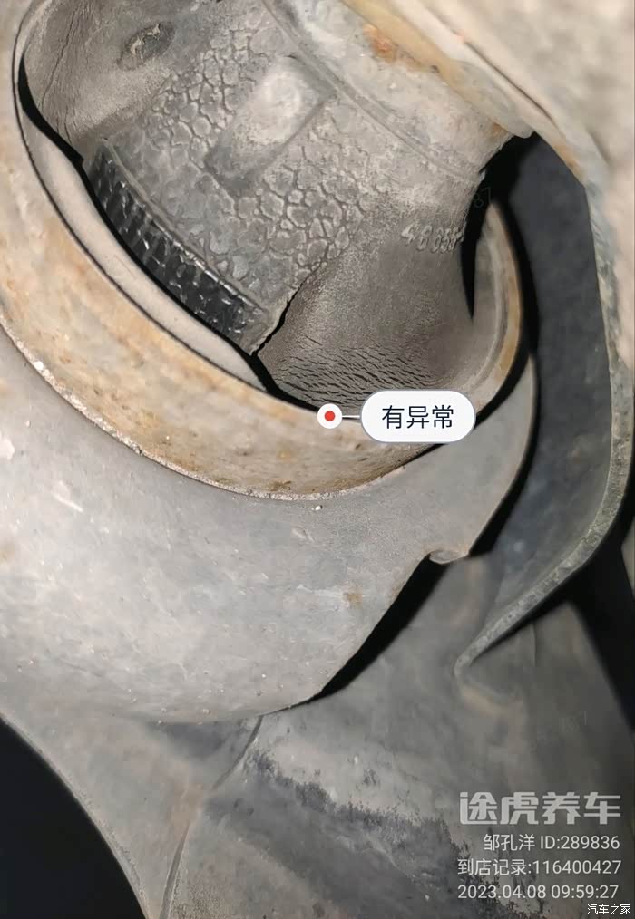

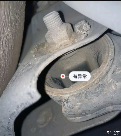

理论上可以换胶套,不知道这个有没有胶套单独买,不过这车球头是一体的,估计寿命也差不多了,还是整个换了吧,不像欧美车,球头是可以换的,胶套也大把有得买。。。
看你还要开多久,过两三年卖车的话就不换,这是一体的没法单独换胶套

就是过坎咯吱咯吱响,让你纠结,其他的我觉得问题不大
颠簸剧烈时有哐啷哐啷的散架声?问了熟人人家说于安全没事,就是不好听我也就懒得管了

我的阳光去某虎保养也是,控制臂胶套烂了,不过他说如果不在乎噪音可以不换,车很旧了~~

我换轮胎告诉我这个胶套要换了。说是影响轮胎磨损,说我的轮胎偏磨了。
