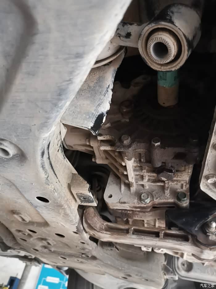

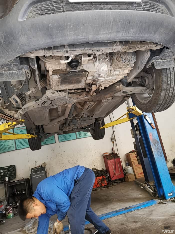

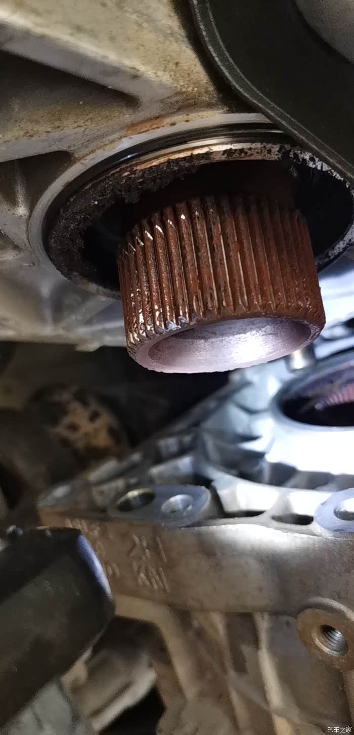

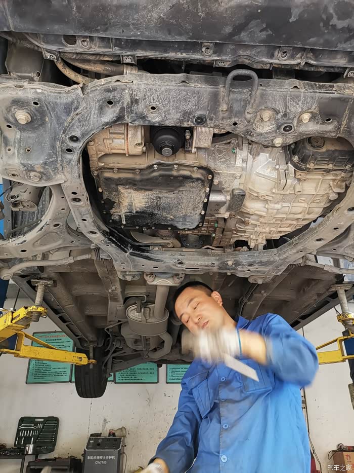

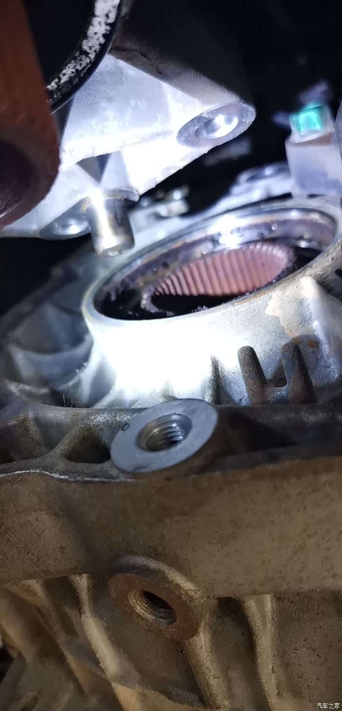

12年柴油索兰托,朋友的13年索兰托,照片上就可以看出来两款车型副车架不一样,一定要保养分动箱,朋友的13款柴油索兰托公里数14万左右,分动箱齿轮磨损大,一打开直接铁锈粉往下掉,我的是12 款的,公里数8万多,两个车都没有越野史,北方车,也没有太多的雨水天气,但是还是锈迹很大,其实保养并不费事。

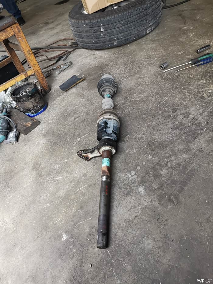

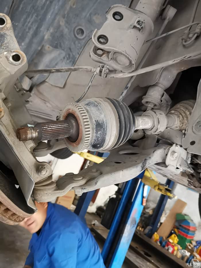

1,拆下右前轮,拆下并抽出右前半轴,分动箱螺丝好像是六颗,打开以后就能看见花键,先除锈,打黄油,最后安装回去,我也不是专业技师,我认真看完修理过程,觉得需要一个小时就可以搞定,费用各地不一样,我这边就三百块的手工费。保养一下就放心了,感觉不是个例,所以大家还是去保养一下。最下面两张图是朋友13柴索的齿轮都快磨成尖得了,我的照片不见了,稍微好一点,毕竟公里数小一点,图片也能看到全是铁锈,朋友们一定要保养,一定要保养,一定要保养,南方可能比北方还需要,我坐标兰州,没有多少雨水的。
