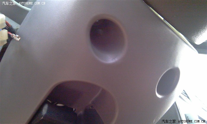

第一  把方向盘后的上下盖拆了
上下两片 这个下面 上面我没有照
这里有两个螺丝  方向盘中间还有两个
要把方向盘 打偏才看到

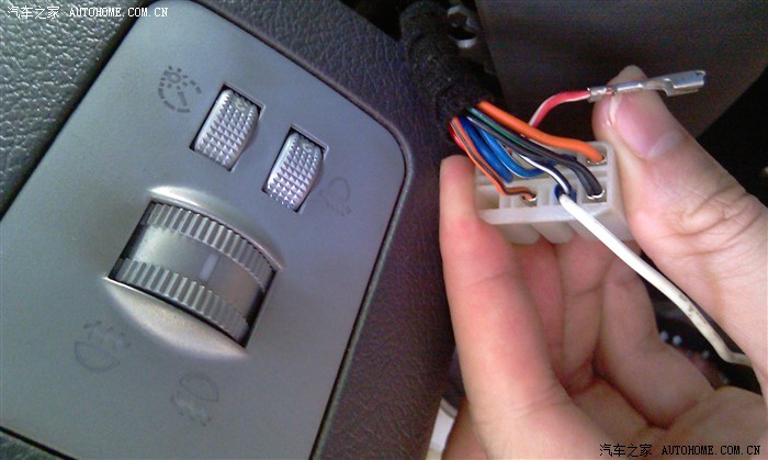

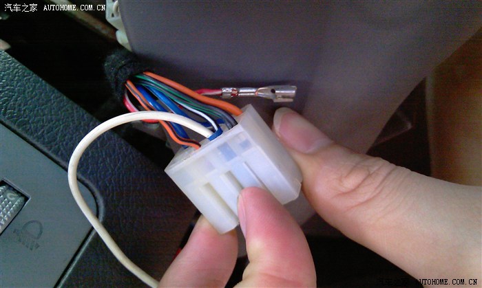

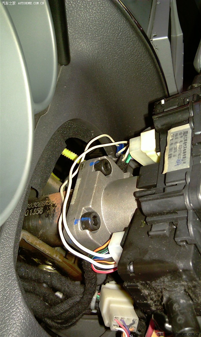

第二 打开之后  会发现 两个白色 开个组合 一个左边一个右边
我们要改的 左边这个
拔出来

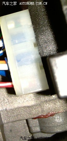

第三  接下来就要测试 哪个线 是远近光灯
用的是 测试灯 也可以用万用表
                                               方法:   一边搭铁  一边 接开关组合 然后打开近光灯
                                            小灯泡会亮的话   就说明是近光灯   测远光灯 也一样
     第四  测试好后   记得是哪个跟哪个

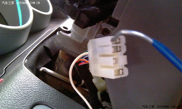

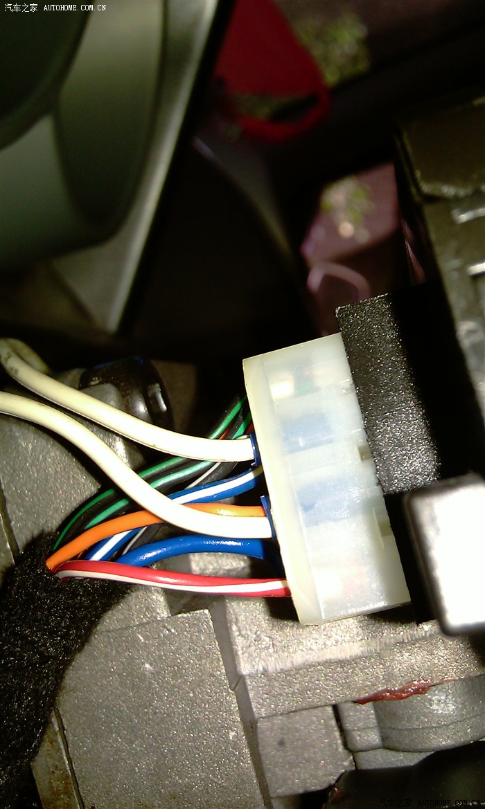

                           经测试  是下图 黑线那排的第二个 黑白线 和第三个 橙黑线             所以我们拿一条比较粗的线  把两条线接通  即可

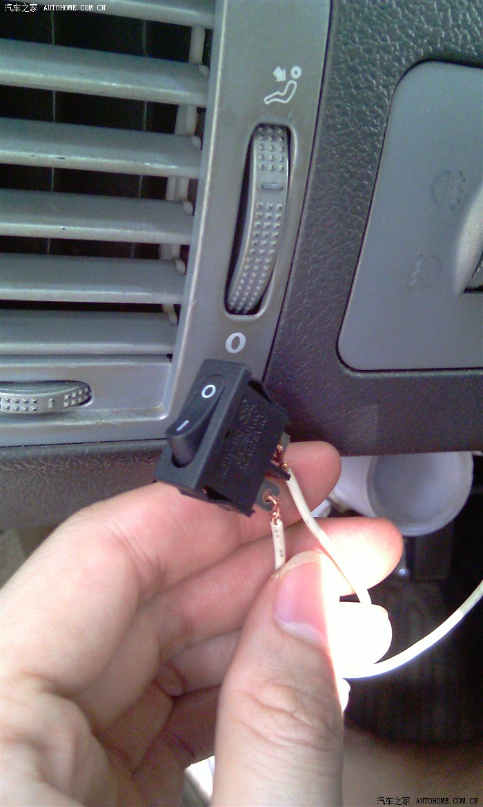

             第五     如果你想 心情好的时候  可以控制 单开 或者双开  这时候 你就可以选择加个
开关 来实现 控制组合开关
         我们拿两条线 各自跟 远近灯 接好
然后 去电子市场买个开关   2元一个  然后各自接上开关 可以的话  最好用锡线焊死   不用也可以    但是 注意要隔离 不要两条线搭在一起

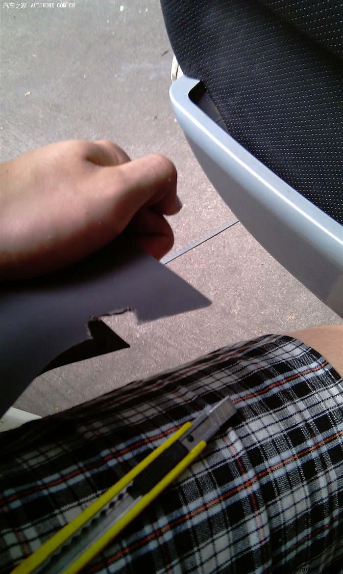

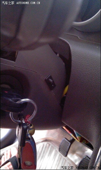

第六 处理好后  就开始 选择开关所放的位置  我选择了 方向盘 右边
量好位置 自己 隔吧    隔得丑不怕的  因为 等下 套上去 看不到割横的
割好后 就安装回去 然后合上盖   大功告成
第七  最后  肯定要测试啦  完全没问题  用了4个月没有出现问题
