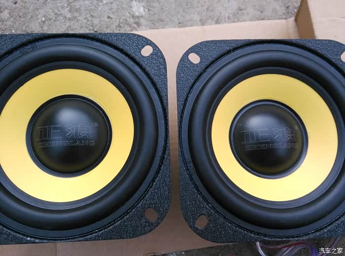

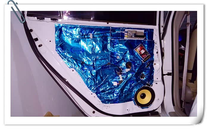

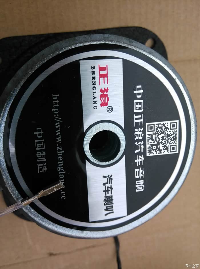

之前拆车量了一下喇叭尺寸 确定前4寸后5寸喇叭 后面半年之前就安装了黑鹰6*9的同轴喇叭 黑鹰是实体店买的 前门上几天订购的是4寸套装 某宝订购的正浪4寸套装 不多说直接上图 。。。。。。。(所用工具 钢丝钳 十字螺丝刀 手电钻 45cm开口器 PVC胶带 3M胶喇叭自带)希望此贴可以帮助想改装12款N3音响的车友。。。。。。
有时间打算做隔音止震

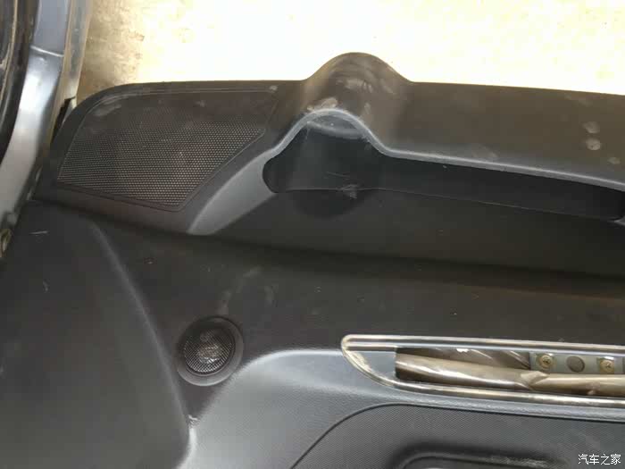

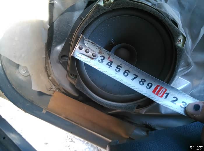

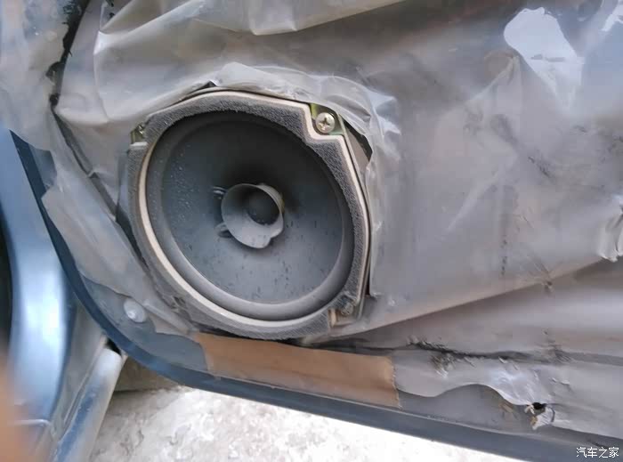

原车喇叭  都是土 原车喇叭是4欧姆15W的 右车门的 另一面不上图了

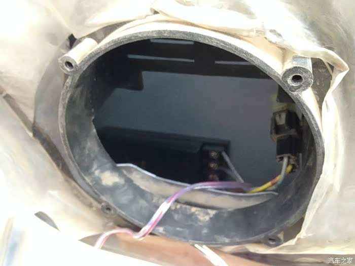

拆喇叭之后的状态 分频器也在里面贴着  不过只漏了一个小角
4寸喇叭就是小

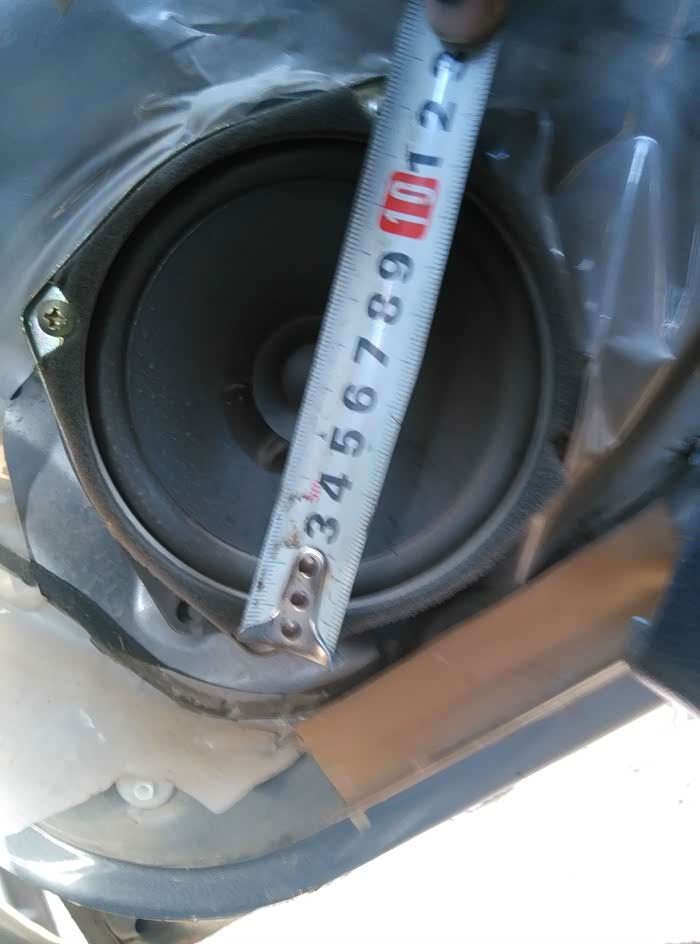

对角螺丝是12cm的

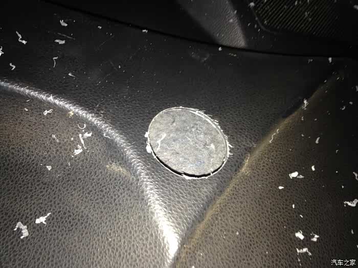

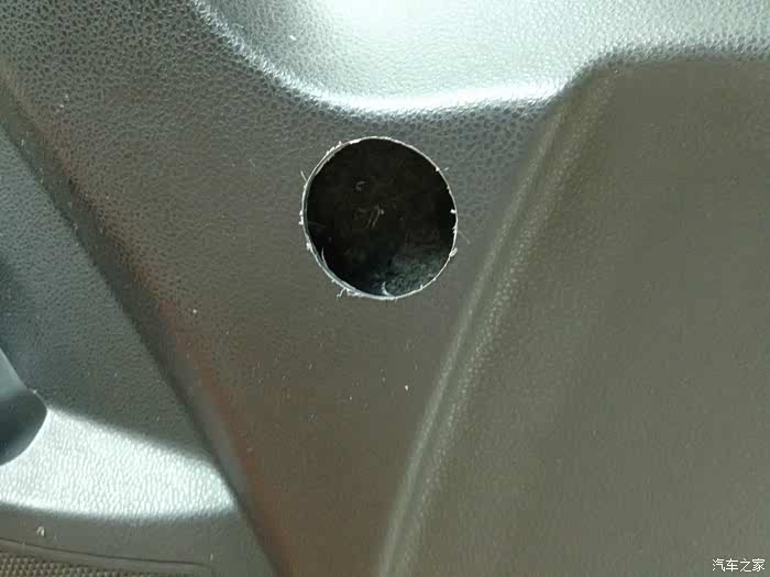

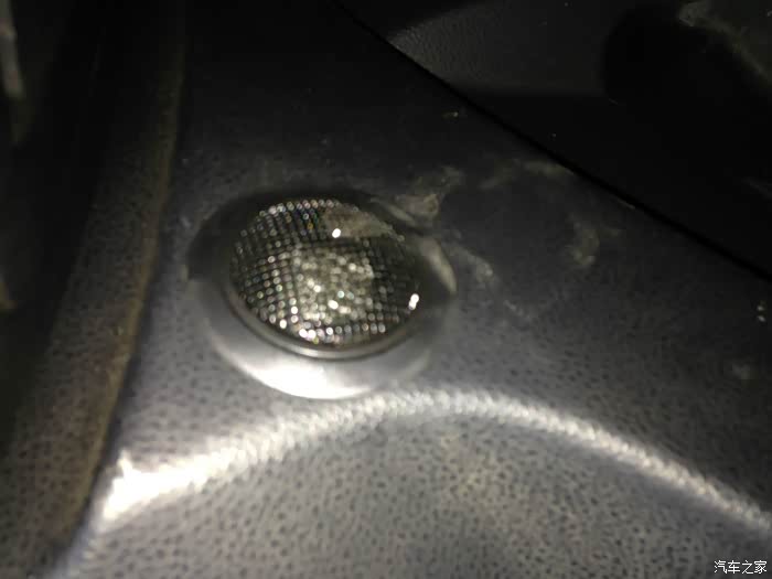

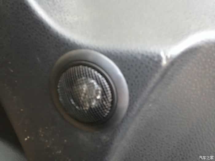

高音喇叭开口 之前就打算安装这个位置 高音喇叭是4.2cm的 五金商店买的4.5cm开口器 左车门开洞(说明一下 开口器是开铁皮洞的 不是开塑料的)
安装喇叭之前分频器就帖在里面了 3M胶帖的  喇叭接线柱全部接线完毕 之后安装的喇叭 无损安装 (另一面不拍了  时间紧 )

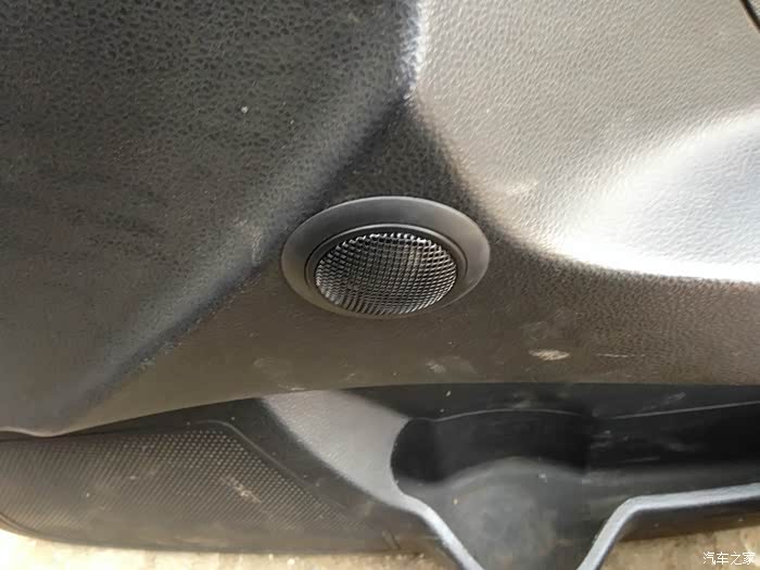

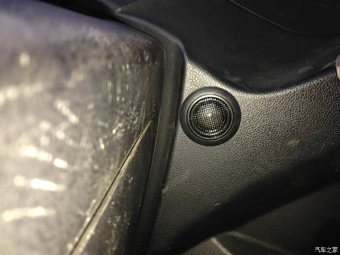

安装高音 安装高音是用PVC胶带包在喇叭上 挤在洞里的 安装之前时候进屋拿东西了 掉地下了外面网罩摔掉漆了
远景 高音喇叭

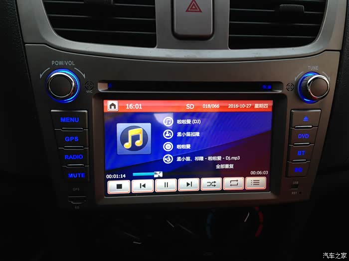

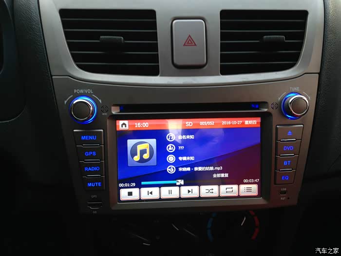

卡机也是某宝订购的 自己安装的 4*45W的 将就带这几个喇叭 不过声音够用 放打声会有破音声音 功率不够
