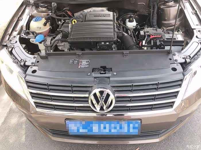

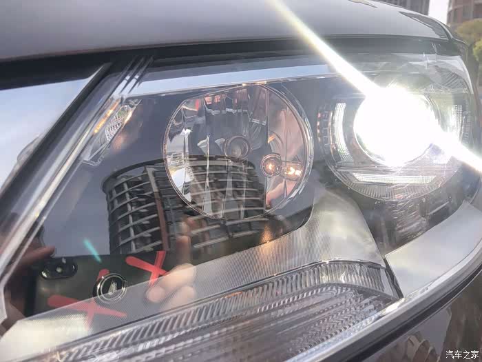

      13款小朗用了5年,在5年当中车灯我检查过很次,车灯直没问题,不过常在河边走哪有不湿鞋,这次检查还发现了问题,车头的左灯灯泡不亮了,灯泡属于易损件,所以没必要过的担心,只要及时更换就没问题了。
变成的独眼龙
右前切正常
左前灯不亮了
      本来想去4S店换个灯泡,让里面的师傅帮我安装,后来想了,前几年改了近光灯,家里还有当时换来的近光灯的灯泡,虽然之前从没自己动手换过,但凡都有第次,所以就自己概了解,就自己动手了。不过在动手更换灯泡之前也问过专业师傅,问他光灯灯泡换近光灯的灯泡会不会有影响,答案可以换,近光光的灯泡都原车的,应该也问题不
      接来就开始动手更换灯泡,汽车在常温,先把引擎盖打开,然后用擦车布把车灯周围擦拭干净。

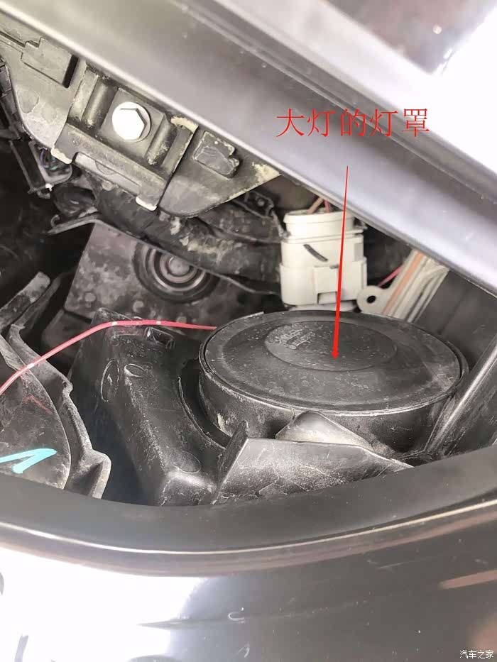

      这个位置就光灯的灯罩,都灰,用布擦拭干净,这个灯罩有点紧,可能也为了防止有水进入,所以拿来的话要稍微用点手劲,往外掰就行了。
      这个黑色的卡口就光灯泡安装的位置,灯泡就插在这个里面,在取灯泡前,要先把钢丝勾条松开,钢丝勾条为了固定灯泡的位置的,松开后就能把灯泡整体起取,取的时候还要小心点,防止灯泡不小心破损掉。

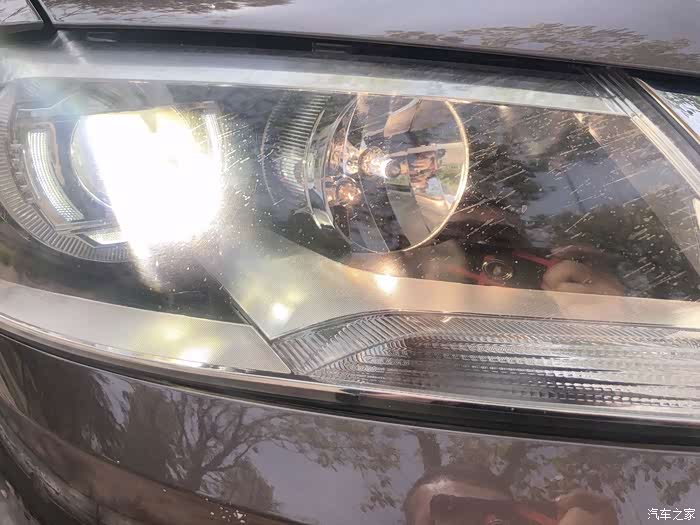

      把新的灯泡插在这个里面就行,然后小心的按原路装回去就行了,过程中还要小点点,防止把灯泡碰坏掉,灯泡插进去后,把钢丝勾条卡紧就行了。在钢丝勾条卡紧前先试灯泡的效果,好的话再把钢丝勾条卡紧。

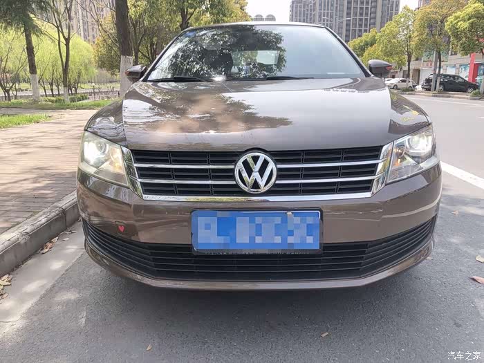

最后看整体效果,灯又恢复往日的风采。
