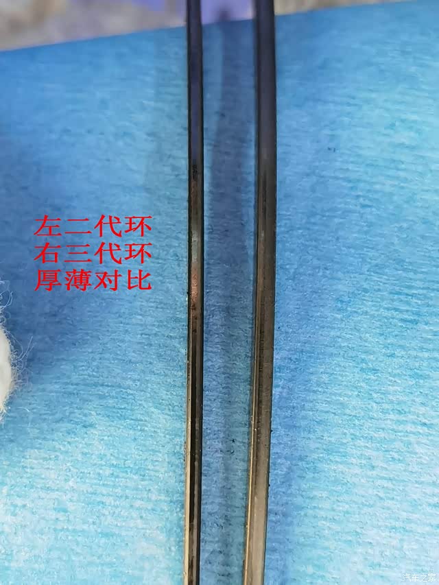

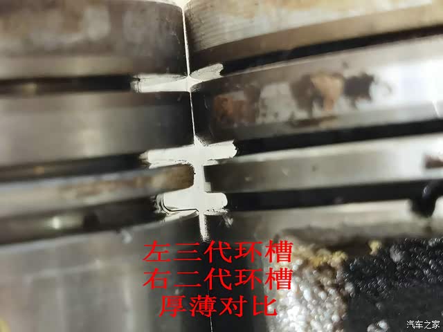

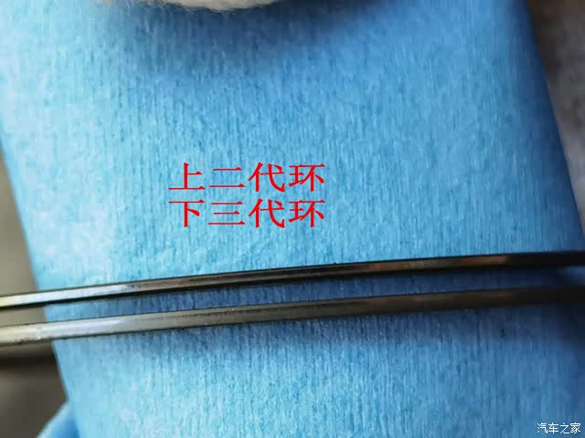

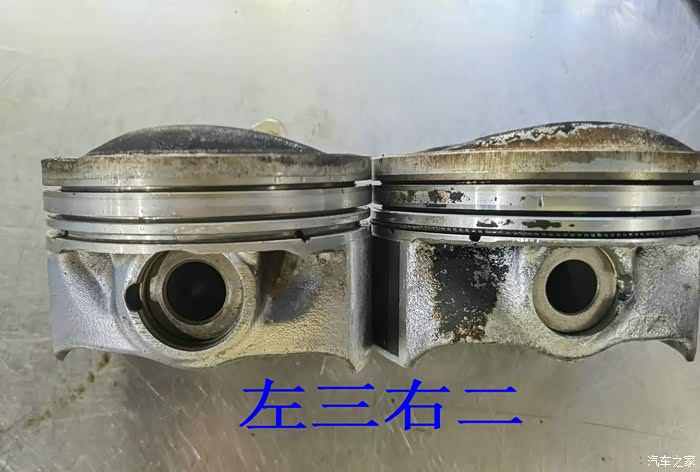

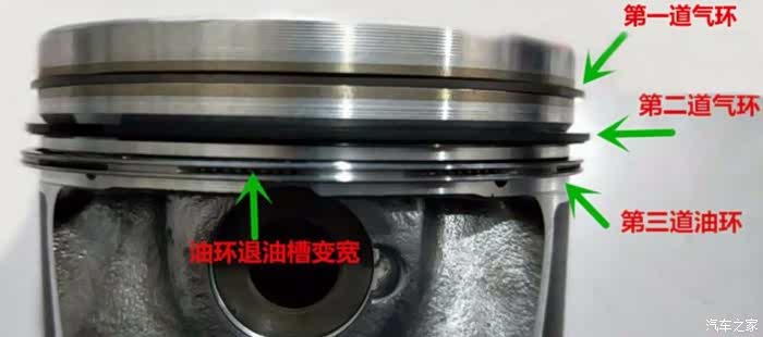

1、活塞环

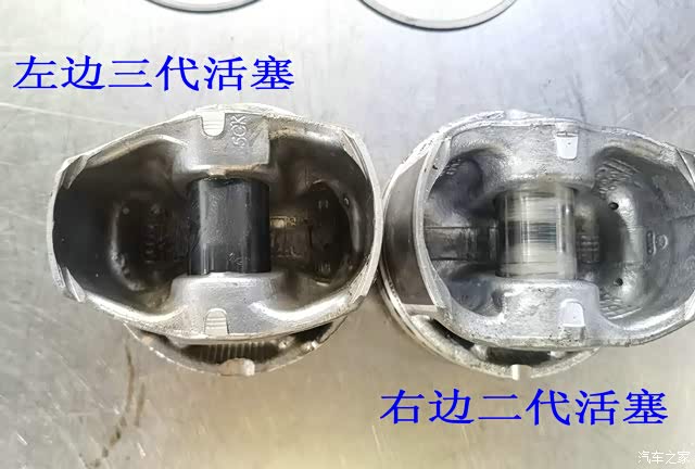

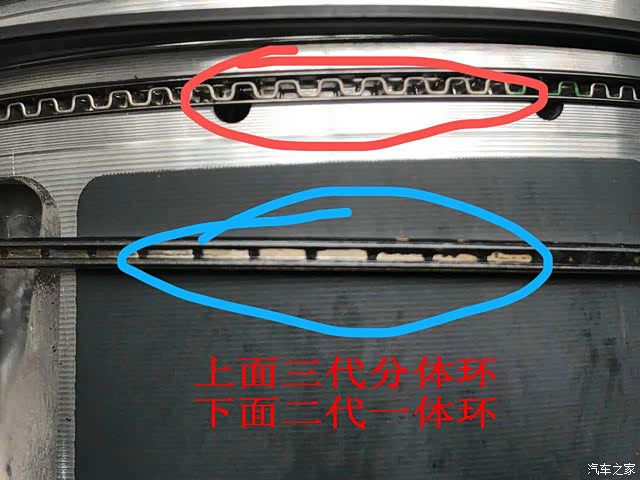

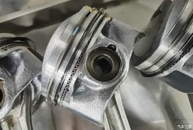

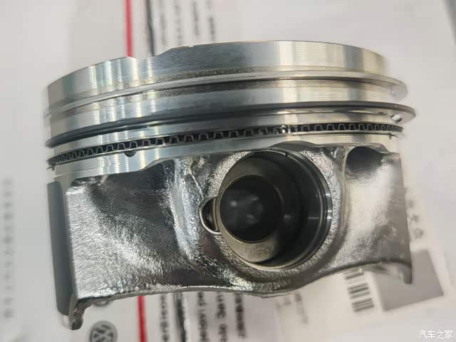

       三代总成上的环,除了第三道“刮油环”由“一体环”改成“三层分体环”外。第一、二道密封环也都做了加厚设计,弹性更强更耐磨,气密性更好。

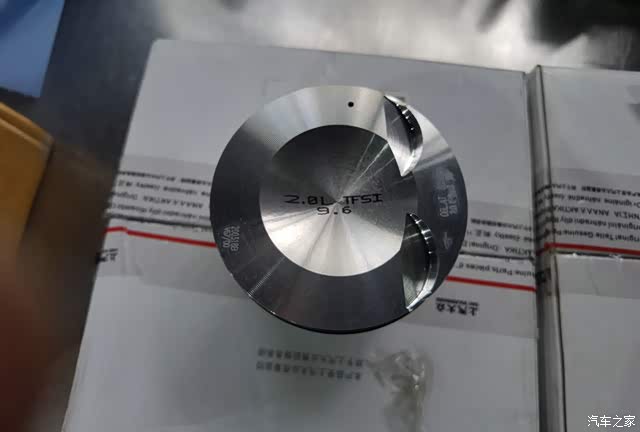

而比如我朋友修理厂大修时,为了节约成本,一般都采用二代的活塞总成,加一套三代的品牌活塞环处理。因为三代的原厂活塞环厚,不能安装到二代的活塞上。

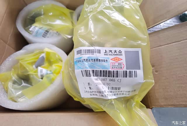

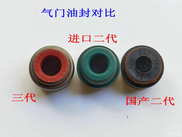

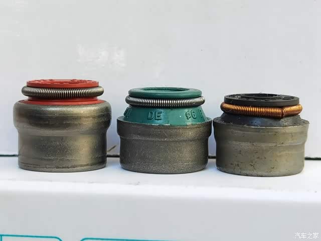

2、气门油封
       装配在二代EA888上的气门油封,国内的都是黑色橡胶材质的油封,进口车型都是绿色橡胶油封,两款新油封相比,绿色弹性要比黑色的强。理论上应该密封性更好,使用寿命更长吧。但结构一样,没有进一步改良。
而三代的气门油封,选用了红色的氟硅胶,结构设计上增加了一道密封环节,所以油封的高度也增加了。耐油性耐高温密封性比二代的应该有了很大的提升。

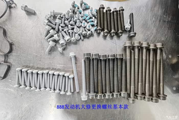

        组装个人认为分两部份:A、螺栓,B工具。

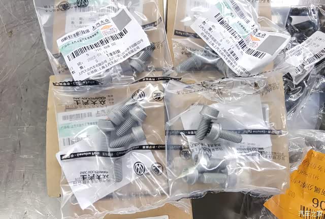

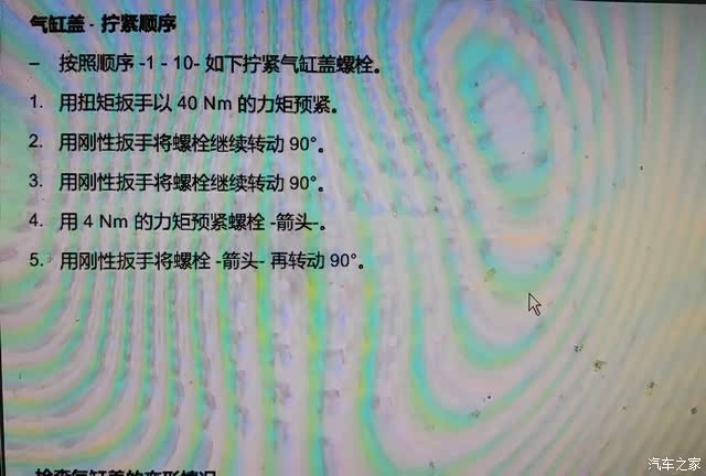

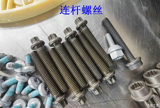

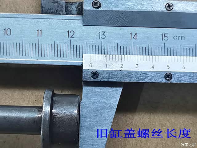

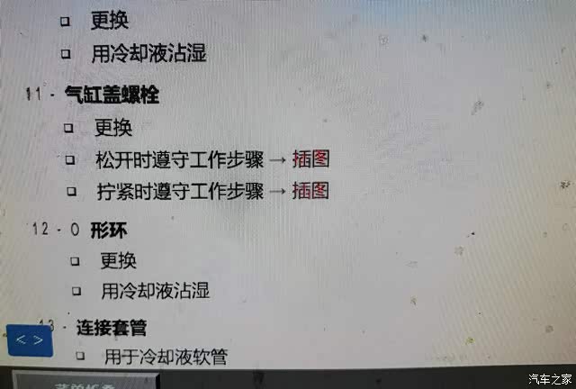

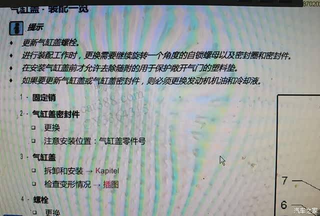

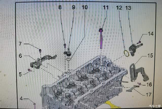

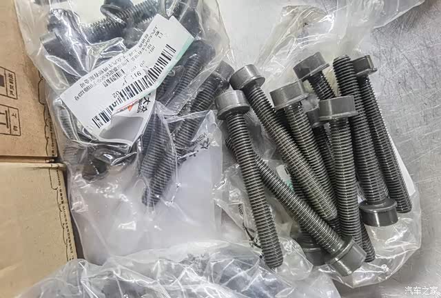

A、按维修手册上的标注规定,按标准扭矩拧紧后,再加角度继续拧紧的螺帽及螺栓,都是必须更换的。比如曲轴瓦盖螺栓65NM+90度,缸盖螺栓40NM+90度+90度,气门室盖螺丝8NM+90度。

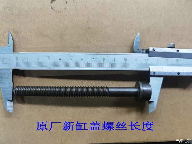

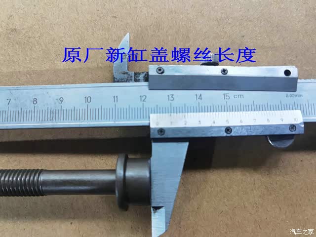

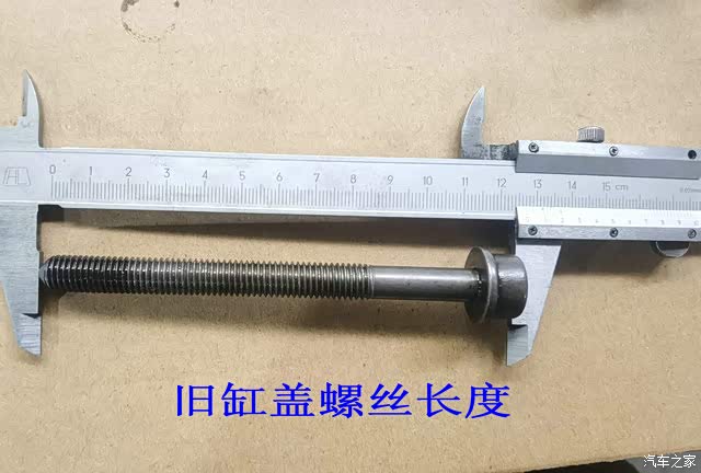

特别是曲轴、连杆、缸盖一些工作受力大的高强度螺栓,不建议重复使用。因为高强度螺栓在终紧后力学性能发生改变,螺纹或多或少遭到了破坏,就达不到发动机工作所需的承受力了。我们做过新旧螺栓的长度对比,旧的明新比新的要长。
组装发动机时拧紧螺栓的力,只是给螺丝的预紧力,不是工作承受的摩擦力。更不是说,预紧力均匀了,这组螺栓的受力就达到标准了,两者是有本质的区别的。

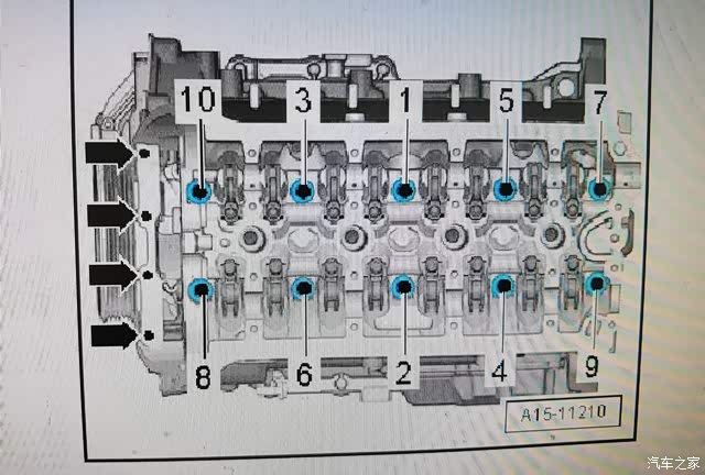

在同一平面紧固一组螺栓时(比如缸盖螺栓,共计10根),我们先拧紧一根螺栓,当再拧紧相近的几根螺栓后,由于紧固连接件会发生弹性变形,使最初拧紧的螺栓预紧力降低变松。这就是弹性相互作用。所以必须几次拧紧,一般需初紧和复紧两次。

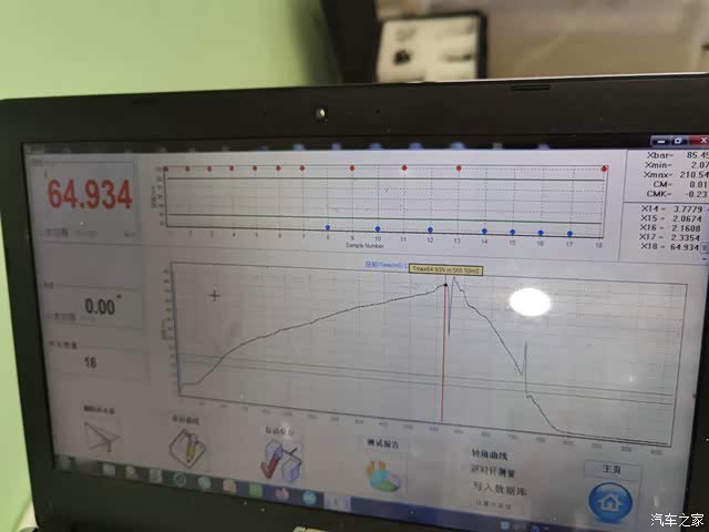

最理想的拧紧方法就是螺栓组所有的螺栓同步拧紧,也就是主机厂的多轴拧紧机拧紧。比如888发动机缸盖螺栓10根,就10轴同步拧紧。但,任何一家修理厂也不可能去采购这类价格高昂的设备,包括再生发动机厂。
也有车友会说,市场上有的修理厂不是有双轴拧紧机呀。这个怎么说呢,紧固件业内人士或资深的师傅都了解,只是看破不说破而已,别迷信,广告所需。双轴一次只能拧紧2根螺栓,也需要复紧,如果不复紧就不合格。只要记住,同一平面紧固螺栓组时,只有像主机厂的多轴拧紧机同步拧紧一组螺栓,预紧力才是最均匀的精度才最高的,其他的和手动扭力扳手多次拧紧没区别,只是接近设计值。

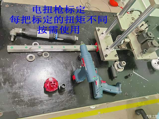

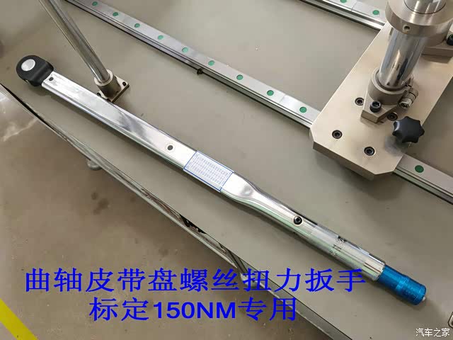

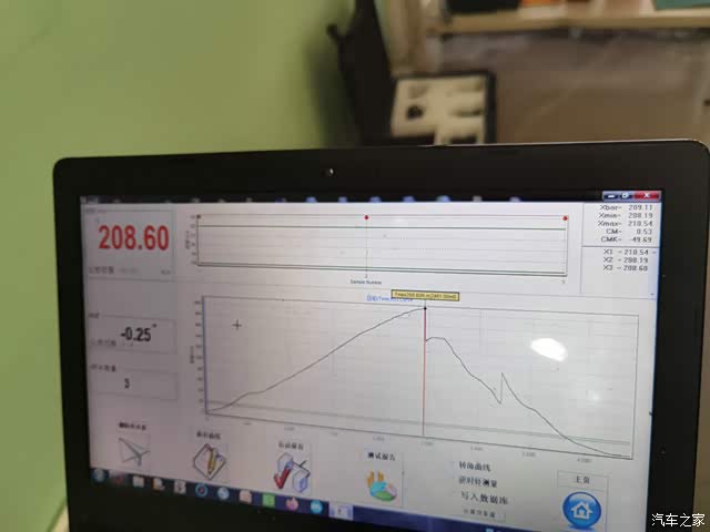

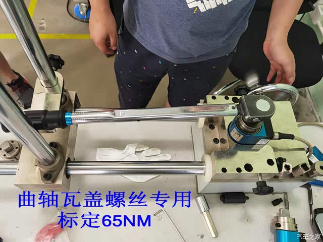

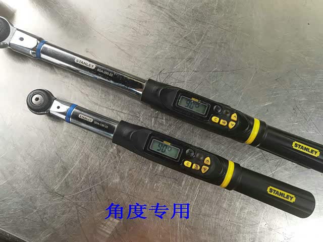

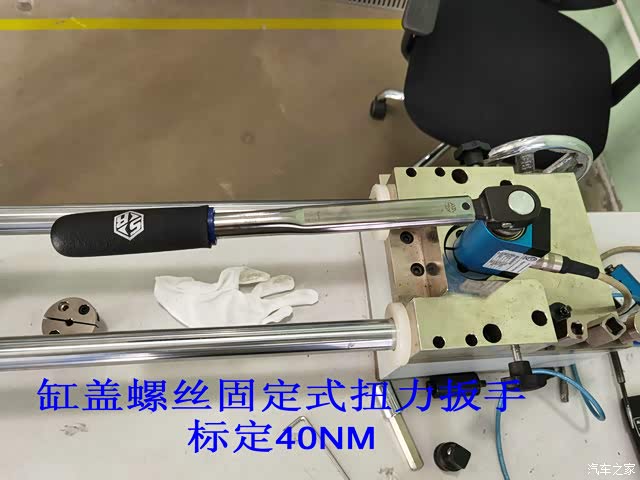

当然,手动扭力扳手是需要定期做标定校正的,计量工具都如此。比如我们厂的扭力扳手,不管是博士的电扭枪还是手动扭力扳手,都是6个月去做了次标定,否则就会有误差。不管扭力扳的价格几个W,都一样,螺丝拧多了都会疲劳,都需要标定校正。
  如果能多买几把,做到不同扭力螺丝专用,不可调节的定扭板手,误差低。比如曲轴瓦盖65NM一把,连杆螺丝45NM一把,缸盖螺丝40NM一把。气门室盖电扭枪标定到8NM专用一把,再配合数显带角度的扭力扳手拧角度,组装精度能提升不少。
