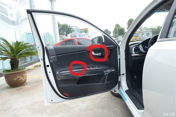

开门的门腕那里,把黑色塑料壳轻轻撬开,就看到一颗螺丝
然后升窗面板那个小小的储物格,把橡胶垫轻轻拨起来,又会看到一颗螺丝

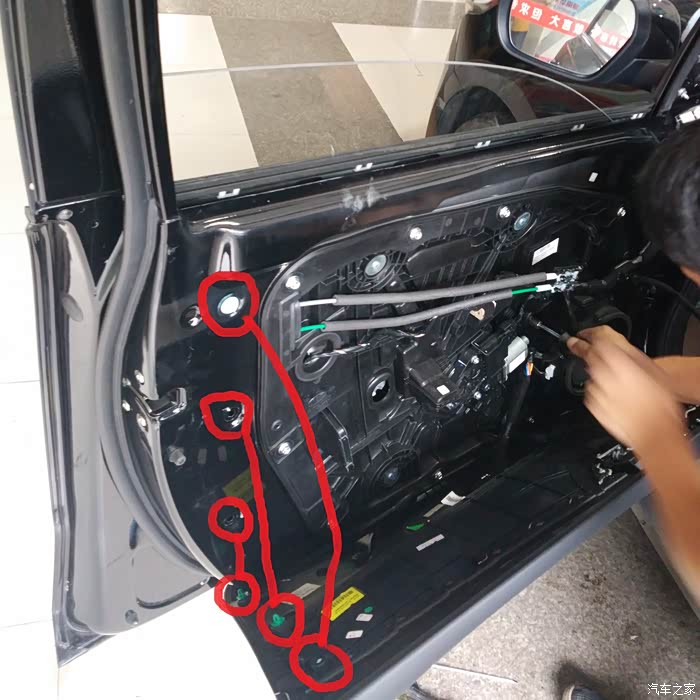

你看,普通的卡扣都是绿色的,我标出来就是卡扣对应的洞。
而左上方特殊的卡扣就是白色的,能看到明显已经断掉了的。
