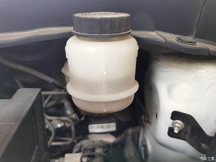

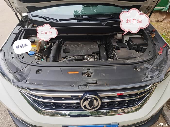

至于发动机的三液,其实也很简单,我们只需要知道怎么看就行了,刹车油在AX7机舱的右上方小壶里面,液位正常,颜色清透就可以了,冷却液在机舱左侧的圆壶内,我们看冷却液的液位是不是正常就行了,如果低于下位线,立马去店里检查一下是不是有漏液的情况,我的风神AX7检查过很多次了,液位都很正常。
还有就是发动机的机油了,发动机是我们车里最重要的部件,起到润滑、散热、清洗的作用,机油过高或者过低都对发动机不好,机油标尺的位置就在排气侧的右方,我们抽出机油标尺,看下机油是否位于标尺刻度线的中间就可以了,不过记得检查完之后一定要及时插好机油标尺。
