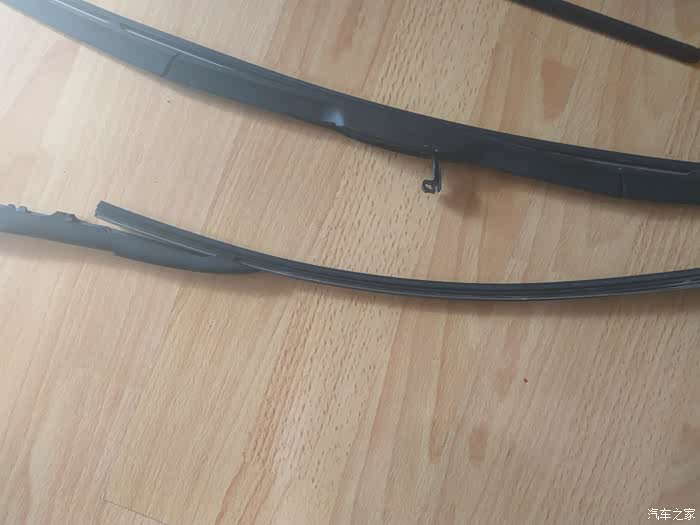

这是把雨刷卸载下来了,,拿楼上去换胶条 慢慢弄,不是急的活,,边上2个胶条是新的
看看坏成啥样了都,

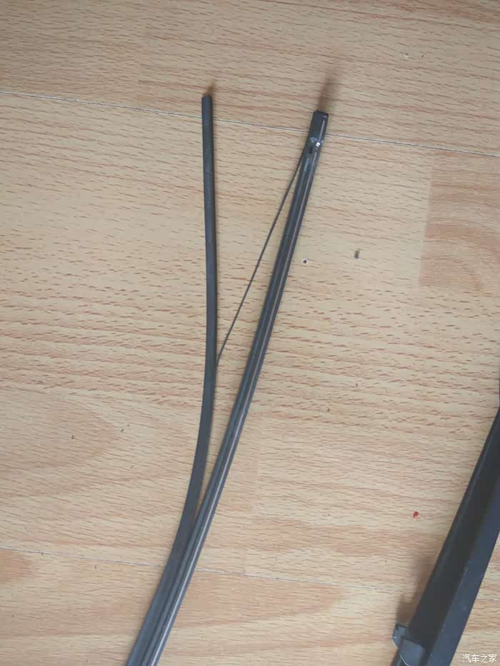

这个圈画的地方就是胶条的卡曹,在雨刷器的一侧,,仔细找找就可以看到,找到后,一个手抠住胶条 一个手抠住雨刷器,慢慢温柔点用力,雨刷器的卡子在曹里出来后,胶条就可以顺轨道拉出来了
近距离照下 就是这个曹
一个圈是曹,,一个圈是卡子,,车友们看仔细了
这是胶条顺着轨道拉出来的效果,,,,记住了 拿下来的过程,安装 就是在照这过程安装回去可以

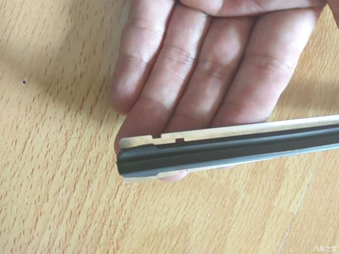

看到没,,胶条里还有两条钢片,也给拉出来,

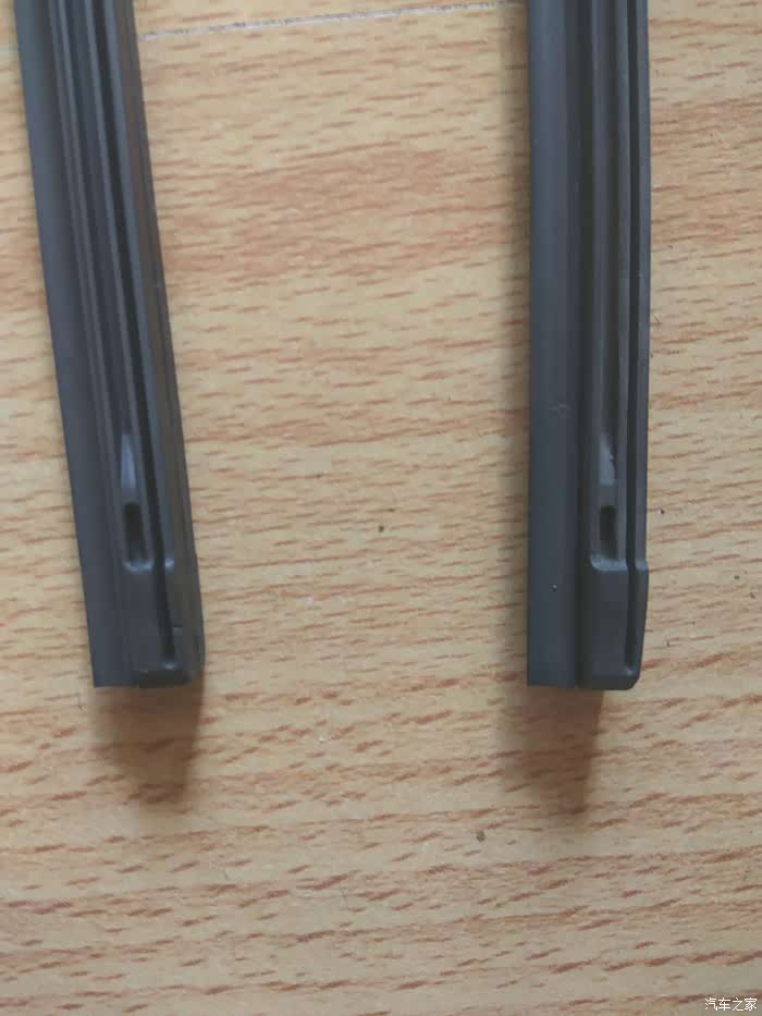

这两条胶条,,右是原厂的,,左侧是后买的
近距离对比下,,
