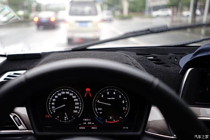

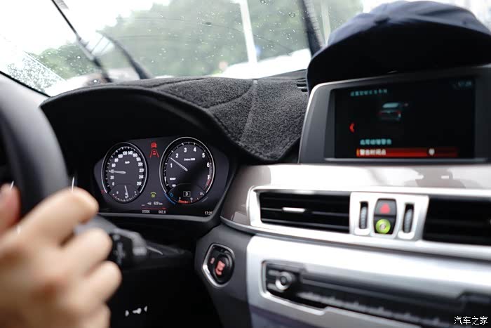

装好后的样子,路试中!
识别到前方有车辆的时候,仪表会亮一个红色车的图标!两道竖条红线之间有四个方块,用来设置四档跟车距离!一格表示1秒钟就会追上前车了,两格表示1.5秒,依次类推!

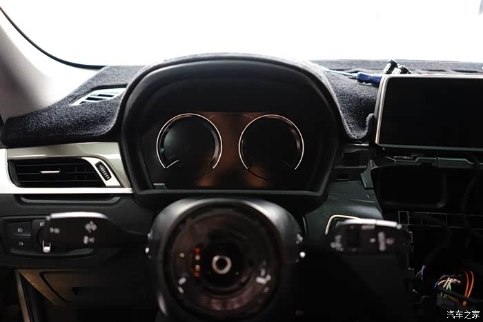

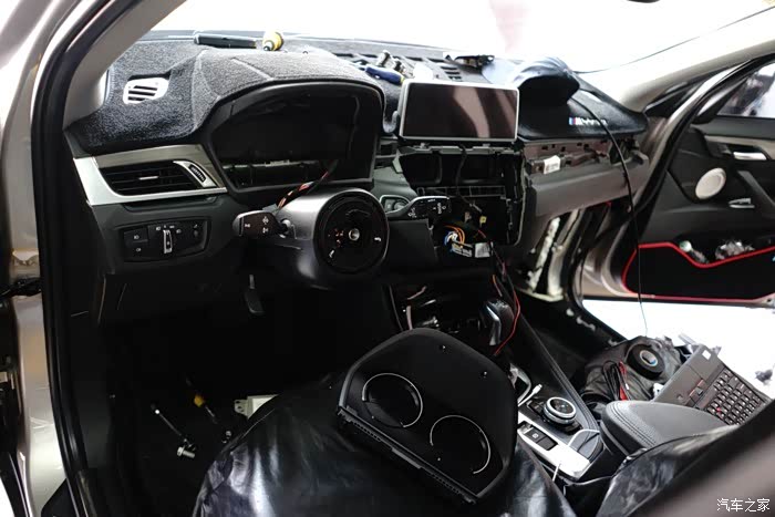

开拆

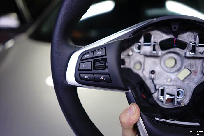

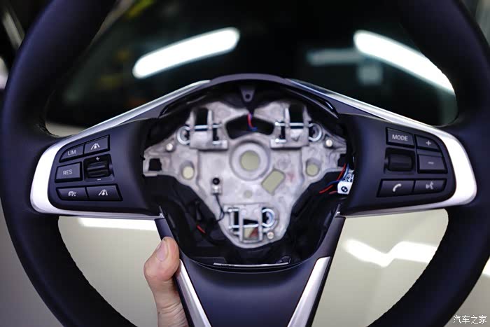

方向盘要换上高配定速开关和振动棒有情况车子好通过振动提醒你
升级好后的方向盘,以后还能换一个支持触摸感应的方向盘!这样汽车就能连转向也一起接管了!很科技

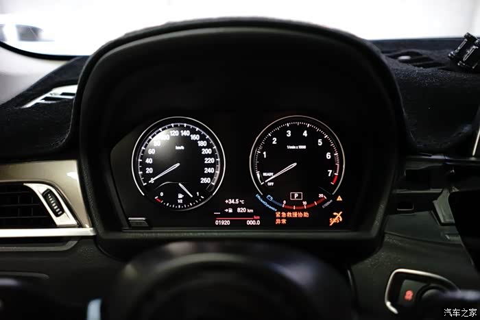

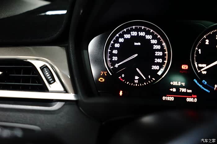

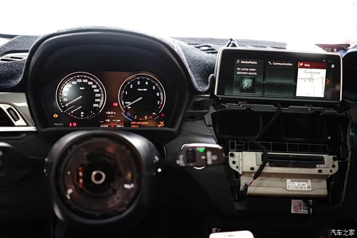

换上新款高配液晶仪表盘,熄火状态全黑!白天指针也是白色背景灯
大屏evo主机
新款仪表挺漂亮的,再也不是宝马那橙色背景灯了!

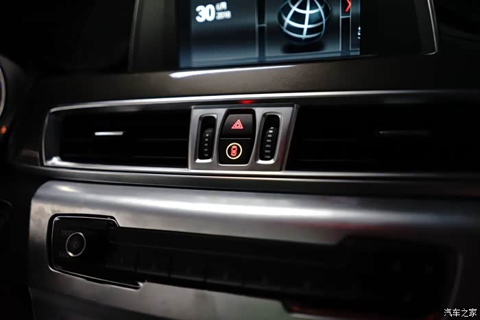

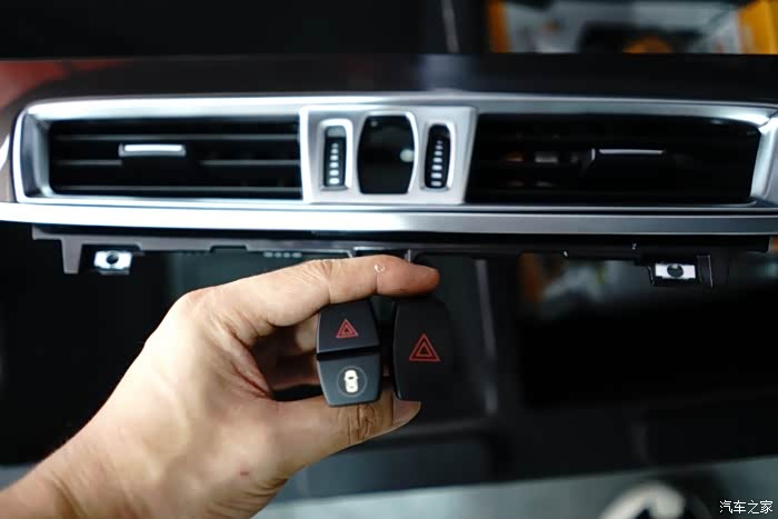

双闪按钮也要升级一枚啦

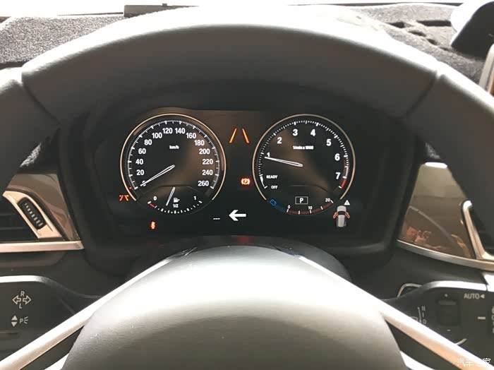

换好的样子!绿色灯表示驾驶辅助全开!橘色灯部分开启
换上高配仪表盘,左下角会有一个车道无意间跑偏提醒的图标亮起!

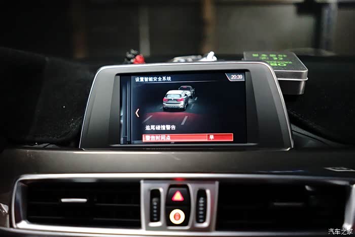

车辆大屏上也多了驾驶辅助的相关信息

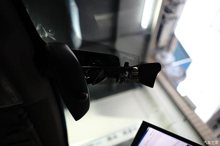

暂时不相换前风挡玻璃 就只能这样了!功能到是不影响,美观问题

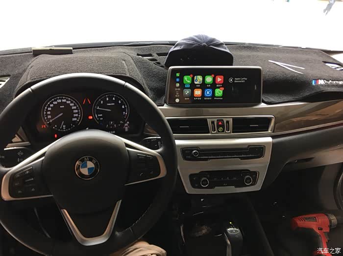

X5大屏和EVO carplay 主机也换好了
